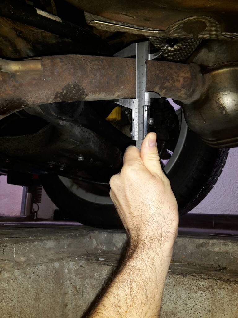

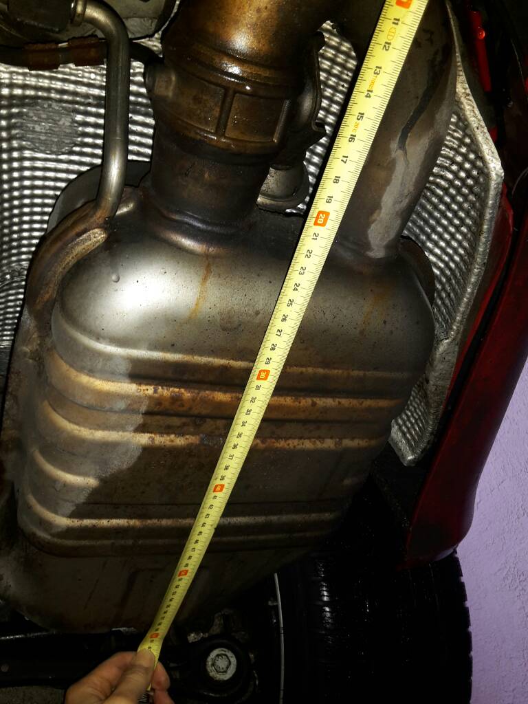

Prise de côtes pour après :

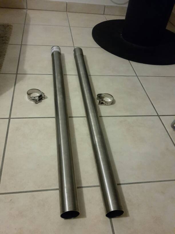

Quelques bouts de ferraille commandés...😎
Arrivée des premières pièces :
Les sorties ne sont plus en stock. Je dois attendre fin du mois. le genre de truc qui me gave...
C'est booon, tu mets juste les tubes comme ça hop 🤣
Juste un coude qui va bien et sorties soudées et zou!!
