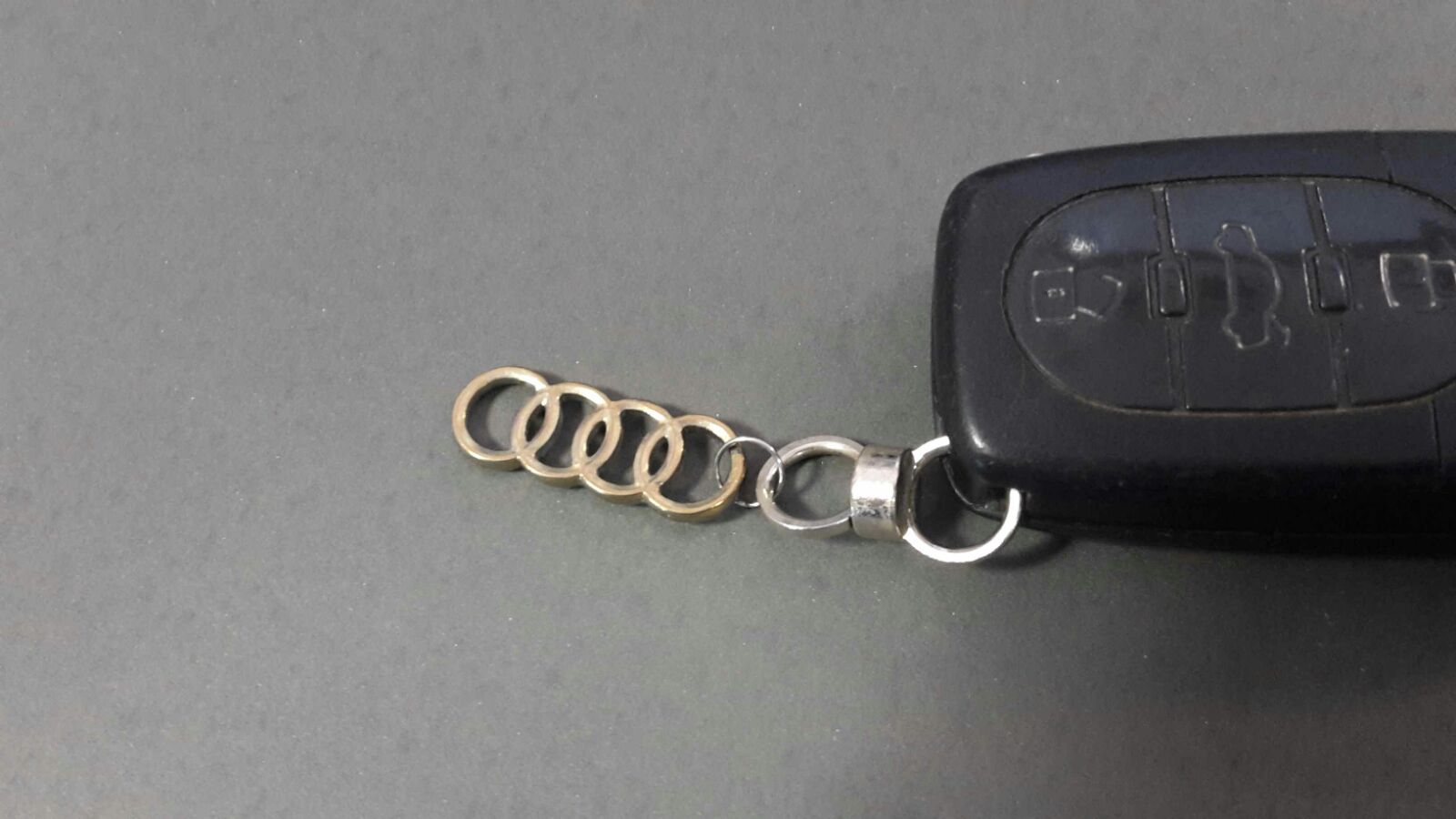

Sinon, le temps sont calmes au boulot en cette fin d'année, et les machines de dispo, alors on s'occupe :
(En titane anodisé jaune, ça se voit pas trop sur la photo).
Passez un bon 31, et déconnez pas sur la route!
:lol:
Sympa ce petit porte clé. Pas encombrant, c'est parfait!

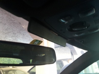

Après bientôt 3 ans avec ce S4, je viens de découvrir un pare soleil au dessus du retro intérieur... sans commentaire! :boulett:
