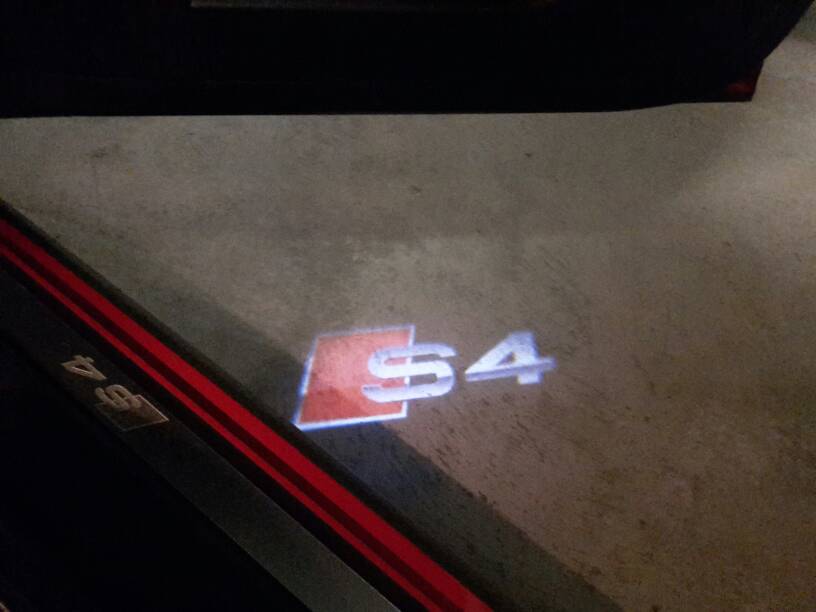

Et j'ai monté ça :
Gadget mais j'adore!!!
Envoyé de mon SM-G800F en utilisant Tapatalk
En toute logique un défaut reviendra sur le 6...
Et ce gadget... Totalement inutile mais vraiment indispensable!!! :lol: Ca rend vraiment bien cette projection :bien:
C'est ce que je souhaite, comme ça je vire cette bobine défectueuse!
+1 :icon_wink:
Vu que j'en ai commandé 4 par erreur, les 4 portes du S4 en sont équipées dorénavant.
Je m'en lasse pas, un gamin.
