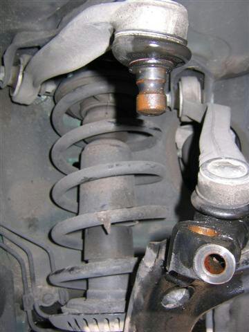

Tenu en échec par une foutue vis de mer**.
La vis tangente qui bloque les deux rotules supérieures. Écrou desserré mais impossible de sortir la vis.
J'ose pas forcer de peur de la casser. Des idées? Problème déjà rencontré?

salut Benji as-tu mis du dégrippant ce que tu peux faire c'est de dévisser l'écrou et tu le laisse a fleur de ta vis comme ca tu peux taper sur l'ecrou sans abimer la vis et le pas de vis ca devrait le faire :race:
J'ai mis du dégrippant pour la nuit... On verra!
Le coup de l'écrou je l'ai fait... c'est la merde pour taper car tu ne tapes pas dans l'axe...
Ce système de vis tangente, c'est parfait pour tordre les vis... je pense qu'elle est tordue...
Gaver de WD40 ou dégrippant et attendre, par de recettes miracles! Je t'avais dis que pour le sortir c'était la misère!
Oui mais pour cela il faut sortir les rotules de la "fusée"...
La vis est une vis normal.c'est tes 2 rotules qui sont "entailler" pour bloquer l'ensemble .tape sur le dessus pour les débloquer
On est d'accord mais pour les sortir il faut que je sorte obligatoirement la vis avant. Les rotules ont, comme tu dis, une gorgé circonférencielle, j'ai vu une photo sur le net.
Moi je passe un burin large dans l'entaille pour les écarté un peu ça suffit à sortir la vis.
Ave cl'aide du WD40 ça m'a réussi jusqu’à maintenant.
salut Benji CE QUE VEUX DIRE BLASTERWORM C QUAND TAPENT SUR LES ROTULES TU POURRA décoller la vis c obliger quel sorte :race:
OK les gars. Je vais voir ça. La rotule arrière est déjà décollée, cette garce.
:ripeer: il faut prendre le mal en patience et sa va le faire :ange:
Bon bin S4 encore sur la fosse, dans le même état...
IMPOSSIBLE de sortir la vis qui bloque les deux rotules supérieures.
Je l'ai disquée (au niveau des fentes), pour sortir les deux extrémités. Rotule avant sortie, il reste un bout de vis qui bloque celle de l’arrière. :(
Donc pas possible de sortir la rotules arrière.
Cette put*** de vis est tordue... ça doit venir des gougnafiers qui ont dû changer les amortisseurs... Des noms Luc! :p
