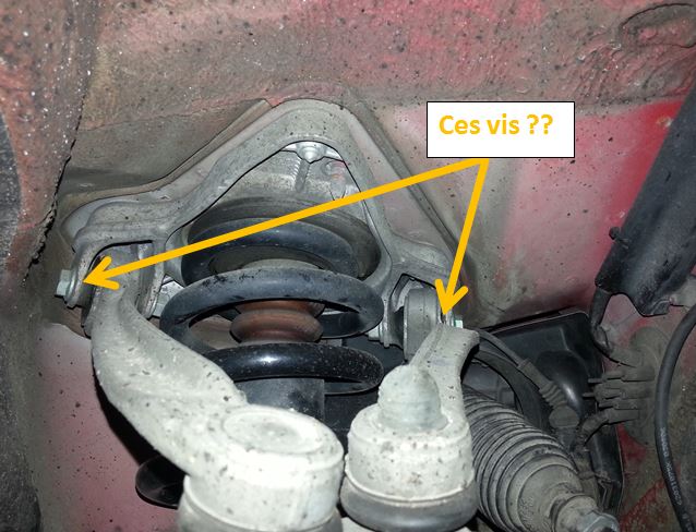

benji je suis en mode remplacement de tous les barres avec silenbloc du tran avant j'ai tous sortie comme toi par contrée ne comprend pas les deux vis dans haut
moi sur une ya plus de tête "Hs" et l autre c'est une tige filète qui dépace je ne comprend pas comment sortir les barres rotules vue qu avec la tige elle ne peu pas bougé
Alors si j'ai bien compris (car c'est pas évident...), tu parles des deux vis qui fixent les deux bras supérieurs à la caisse?
Faut que tu sortes la platine alu qui est visée à la caisse (3 vis).
Alors tu parles de la vis traversante qui bloque les deux rotules superieures?
Eh bin bon courage alors.
Sur le côté gauche j'ai du la percer sur toute sa longueur...
Un bon choc thermique
Degrippant
Masse
Et une barre de fer
Et on frappe .......
Au remontage blinde de graisse cuivre
Ça c'est dans l'idéal...
"Ma" vis était tordue
Modifié par BenjiS4
comment ça deux vis?
y en a une par coté!
Cassée à quelle niveau?
Si on parle bien de la même vis, il risque d'en chier...
