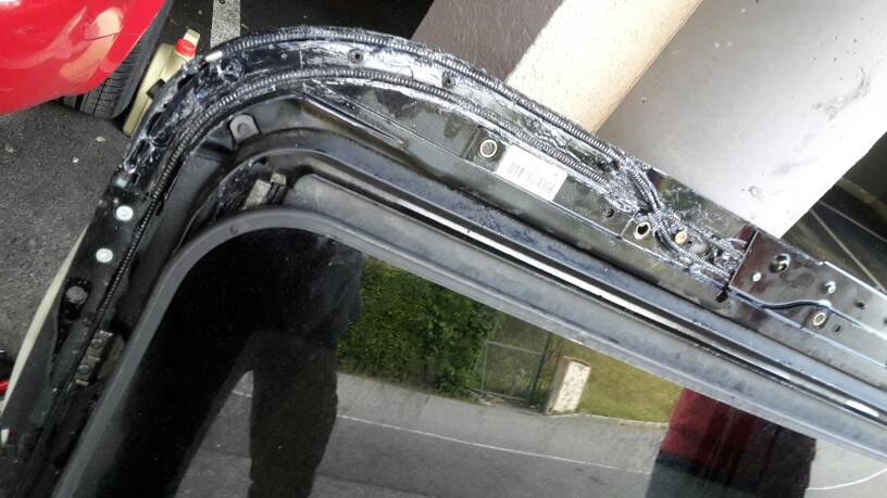

Impossible de le fermer hier en fin de ballade. Et maintenant il neige :
J'espère que ce n'est pas le système de câble car je suis bon pour sortir le ciel de toit.
J'ai démonté le plafonnier avant pour sortir le moteur.
Si quelqu'un a eu un soucis du genre, je suis preneur!
Je n'ai pas trop vu d'autres sujets (ici ou ailleurs) avec les mêmes symptômes. 506c49150b93920bb733200f2241b30a.jpg
Je veux bien oui...
Moteur et réducteur fonctionnent.
Le "câble" de gauche coulisse assez librement.
Celui de droite est presque impossible à faire coulisser. J'ai mis du dégrippant. Wait and see.
Je pense que je suis bon pour sortir le ciel de toit...

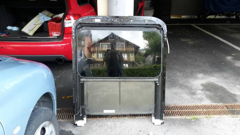

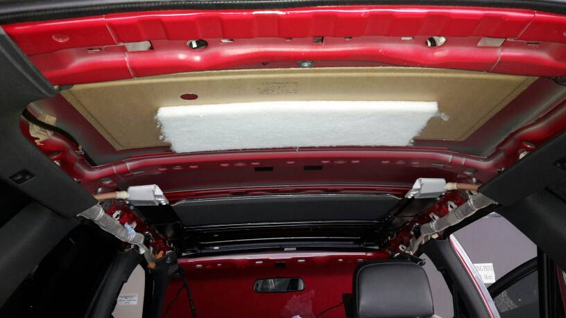

Des nouvelles et des bonnes!
J'ai sorti le ciel de toi (au talent car je n'avais aucunes docs, et rien cassé!!).
Et j'ai complètement sorti le système de toit ouvrant pour graissé les cables/gaines.
C'était bien un des câbles qui frottait.
C'est un boulot de dingue mais c'est réparer et à moindre frais (0€).
Juste du temps, ça m'a quand même pris 5h30 non stop seul...
Avec l'aide de Madame pour sortir le toit ouvrant.
Ça a permis aussi de réparer des petites choses du toit ouvrant qui avaient cassé ou déclippées.
Il est reparti pour 10 ans.

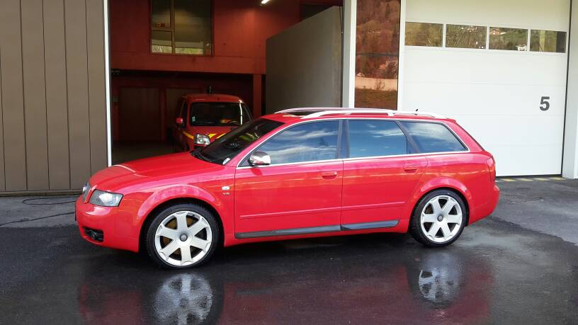

Sinon vu que plusieurs personnes m'ont dit (à juste valeur!) qu'il manquait des photos du camion pompier, en voilà quelques unes :
Comme vous pouvez les voir, je ne suis pas photographe... :mur:
Mais elle présente bien pour ses 14 ans! :ap:
