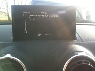

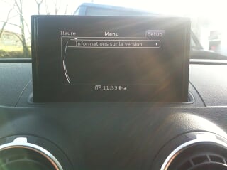

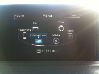

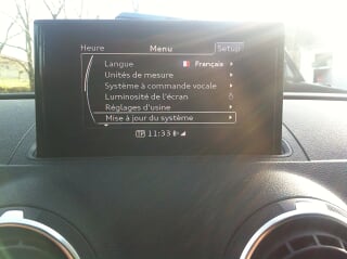

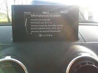

Pour voir la version du MMI.
Il faut aller dans le Menu principal
IMG_0123.JPG?psid=1
Puis Setup, on obtiens ce menu:
IMG_0124.JPG?psid=1
Tout en bas ouvrir "Informations sur la version"
IMG_0125.JPG?psid=1
Et voila ce que j'obtiens:
IMG_0126.JPG?psid=1
IMG_0127.JPG?psid=1
IMG_0123.JPG?psid=1
IMG_0124.JPG?psid=1
IMG_0125.JPG?psid=1
IMG_0126.JPG?psid=1
IMG_0127.JPG?psid=1
