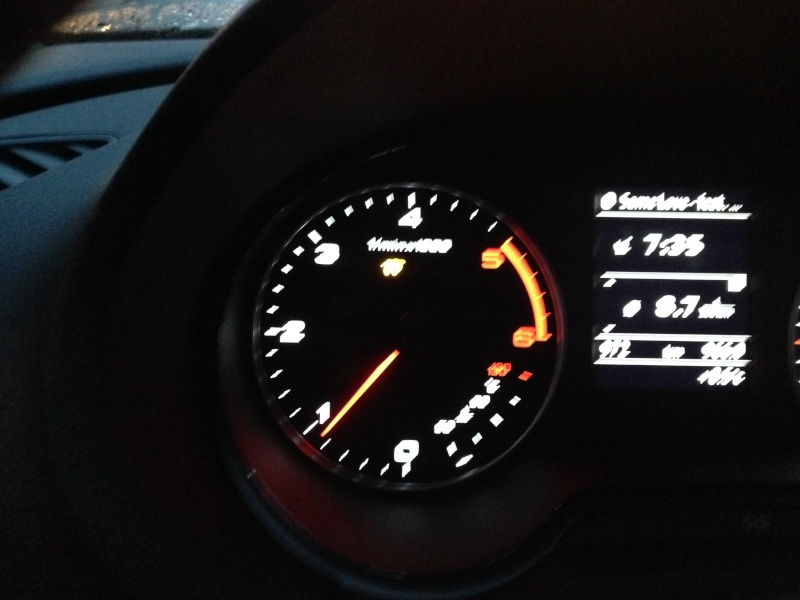

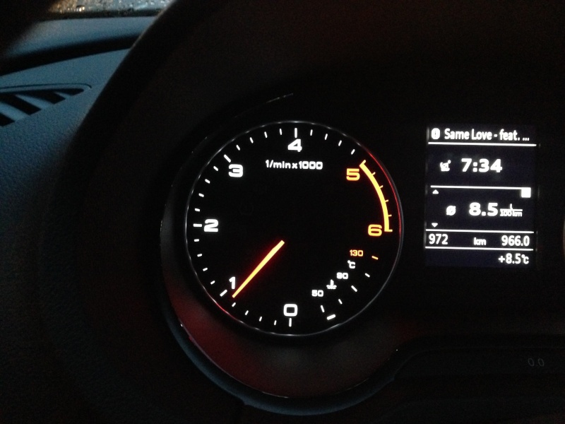

Cool après 2 semaines, voici le témion qui s'allume après 2 min de conduite!
Je me met sur le côté, prend le manuel et il est dit : DEPECHEZ VOUS A ALLER AU GARAGE
Donc j'ai du roulé au ralenti pendant 25 km. Aucune acceleration (je pense que c'est le turbo qui ne se mettait pas en route).
1 heure et garage pour me dire : une bête a bouffe un cable.
Modifié par william1330
J'ai eu le même cas que toi sur un Q5 et c'était aussi une bête qui m'avait bouffé le câble du débitmètre d'air. Et pareil, plus d'accélération donc dans ton cas je pense aussi que c'est ce même câble que moi.
Et pour info, un turbo ne s'enclenche pas puisqu'il tourne avec les gaz d'échappement, il est donc toujours en fonction des que le moteur tourne ;)
