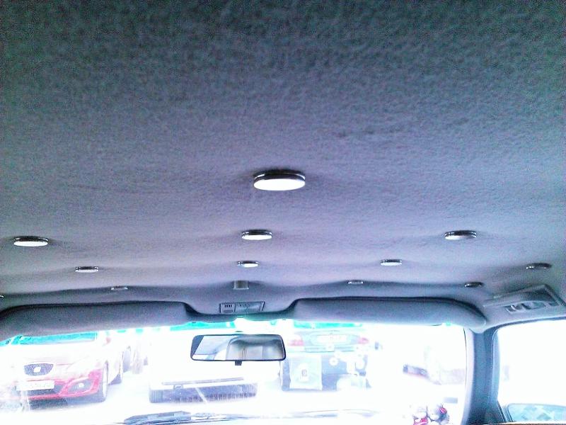

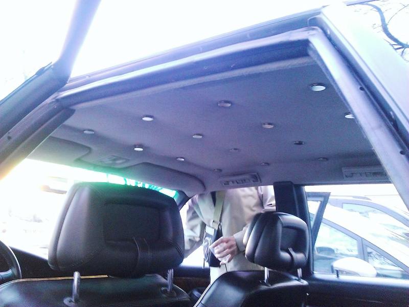

Bon , je suis descedu à 16h15 refaire mon ciel de toit qui tombais pas mal ...
J'ai fini :)
Bon , comme je disais , je suis descedu à 16H15 refaire le ciel de toit de ma V8 ..
J'atais remonté avant 16H30 .. j'habite au 14eme étage ..
Bref , allé , 5 minutes pour refaire le ciel de toit et 40 à 50 € de fournitures ;)
5 minutes ?? Tu as fait comment ?
Chut ! secret !
En encore , on était 2 ( avec mon fils .. ) j'ai passé plus de temps à lui expliquer et à tergiverser qu'autre chose ..
Je suis certaint qu'en 90 secondes , maxi 2 minutes cela aurait été fait !
Bon , déjà , avant de crier "victoire" je voulais m'assurrer de quelques test !
Bon , premier test aujourd'hui s'est passé avec succès !!! le ciel de toit ne re-tombe pas même après une belle successions de dos d'ânes pris assez forts !

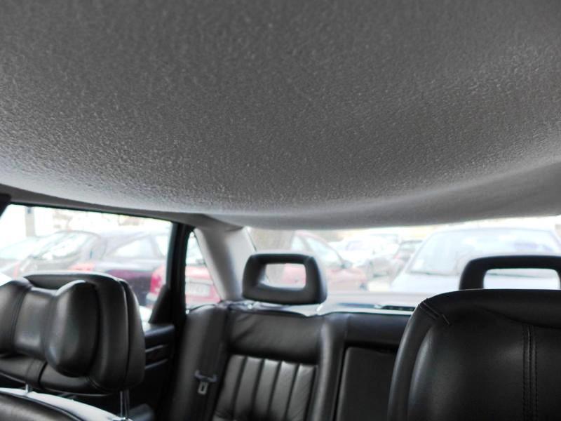

Alors , ça c'était avant :
Mais avant ...
J'tais obligé de rouler avec le siège tout en bas , sinon de porter une casquette pour pas que je ciel de toit me chatouille de trop !
Il faisait un ventre de bien 15 cm au milieu de l'auto

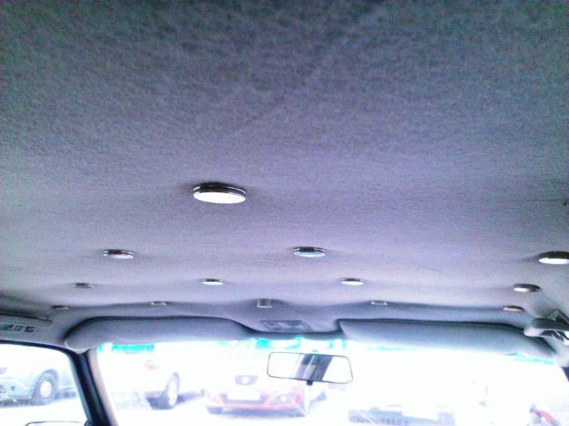

Ensuite , pour plus excatement 53 € TTC et grâce à l'Ami William et quelques paires de minutes ...
Voilà ce que cela donne :

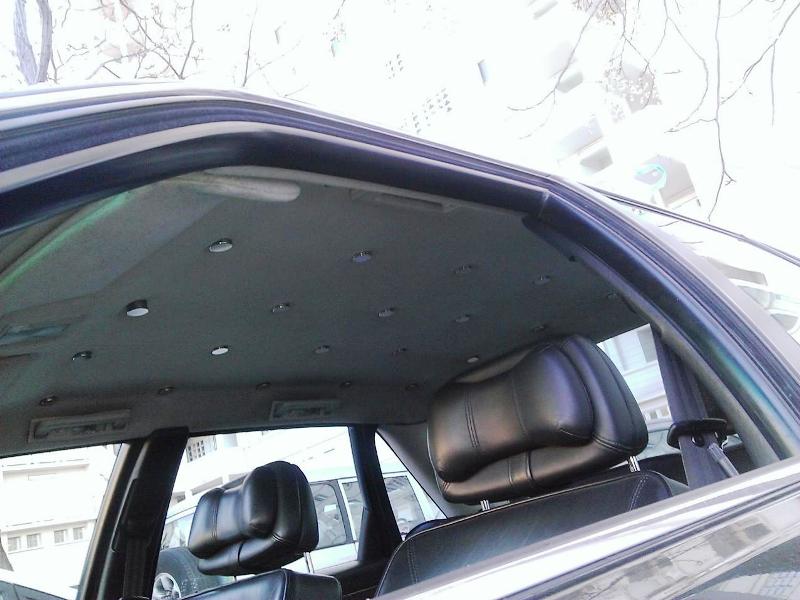

Vue de la portière arrière :
Vue depuis la portière avant la vitre ouverte :
Bon , de l'extérieur , vitres fermées , avec le reflet des vitre , et sachant qu'en plus faut s'accroupir , on ne voit que pas grand chose , pour pas dire rien
Vue de l'intérieur arrière côté passager :
Bien que ça semble faire un peu de cafouillis , c'est là qu'on se rends compte que tout seul c'est pas facile d'aligner les "plots" !!
On a du mettre dans les 5 / 10 minutes pour placer les plots , puis bien 15 / 20 minutes pour les aligner , ceux des bords , ça va tout seul , mais ceux du milieu , faut les placer en X et en Y , c'est un peu moins aisé !
Voilà la vue par le milieu arrière :
Merci William ;)

Joli travail. :) Mais ils vont rester ces plots ou c'est juste le temps de le replaquer ? :huh:
A tout hasard tu saurais ou trouiver ces coussins d'apuies têtes ? Mais en beige ?
Les plots , ben , ça présente bien , ce sera du permanent , car refaire le ciel de toit , c'est du quasi titanesque !! je pense qu'il faut bien 6 à 8 H de boulot , faut tout démonter , avec le risque de casser les supports des ampoules des 4 plafonniers , sans doute enlever un siège pour "sortir le ciel " puis après , être méticuleux pou la découpe et le collage , et ça c'est VRAIMENT pas mon fort !!
Après , j'avais lu je ne sais où que la nature du tissus du ciel de toit assurais aussi un peu la thermie et la réduction du bruit .. donc .. restons avec ce qu'il y a je me suis dit .
Les petits plots tiennent 14 kg et le gros du milieu devant ( j'avais pas commandé le bon nombre de petits .. ) tient 30 kilos et à lui seul , placé au milieu il tient tout même sur les ralentisseurs que je me suis fait un plaisir à prendre a vive allure ( du coup , maintenant , j'ai une mini fuite de LDR au niveau d'une durite ... )
Bref , il y a de la marge
Après ça présente bien
Après , ça lui fait une touche "plus que perso" ..
Je garde !

pas mal ton ciel de toit style matelassé, original (et rénovation efficace)!
Bonne journée et bonne route!
yes et pour 50 € et 15/20 minutes ...

Astucieuse idée que ta réfection du toit, 205! Je confirme c'est titanesque à faire en intégralité (pour l'avoir fait sur mon ex e32 avec un membre d'un autre forum).
Pas de quoi. Par "méthodes", je veux parler des sièges: tu as ceux qui enlèvent les sièges, que le siège passager ou qui baissent les dossiers au maximum...
Oui , c'est solution d'enfer , et faut être habile de ses doigts aussi !
Finalement , c'est la fainéantise qui m'a obligé à trouver une solution alternative !
En fait , il a commencé à tomber en mai dernier .. j'ai du passer bien plus temps à réfléchir à trouver une solution alternative que le temps nécéssaire à le refaire d'une mabnière traditionelle !
je dis souvent "c'est d'abord le cerveau qui doit fonctionner avant les muscles".
Je te comprends,205, si ça devait se reproduire à l'avenir, j'utiliserai ta méthode "fainéante alternative"! ^^

je l'avais fait sur ma 200.. ca sort bien par la portiere passager AV, en ayant baissé les sieges AV auparavant..
le plus chiant, c'est de decoller la coque en carton de la tole sans la plier.. Y'a une sorte d'adhesif double face qui est vraiment chiant !!

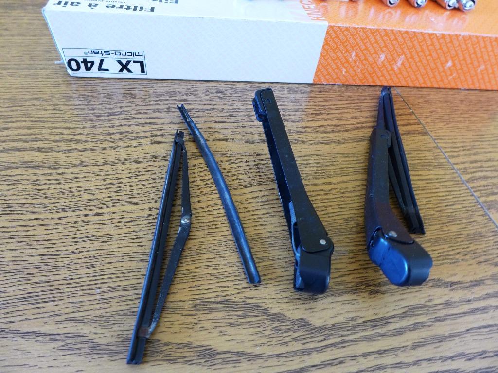

Bon , nouveau sujet : ou trouver les balais des essuies-phares ?
En effet , j'en ai un dont le caoutchouc s'est déchiré.
Bon , ça risque pas de rayer , car il repose maintenant non plus sur la lame , mais sur le corps en caoutchouc .
J'en ai trouvé sur internent , mais à 36 ou 39 € la paire .. selon la photo , ça semble être tout le balai avec le bras , sinon "juste 32 €" que les balais..
Je suis allé chez un distributeur auto trouver un balai avec la "lame" compatible pour la couper et remplacer , mais sans succès , car maintenant les balais on 2 languettes de métal pour la rigidité du caoutchouc , alors que celui des essuies phares à une seule languette centrale .
Ça me rappelle les vieux essuies glaces des .. des ... ben , justement , je ne sais plus !
la marque SWF avait (et a peut-être encore) les balais essuie-glace ancêtre (également appelés parfois 'raclette'), si c'est encore le cas tu les trouveras grâce à notre ami >>>Google<<<.
Ha cool , mais en fait j'au pu trouver assez rapidement , pour faire simple , et amortir les frais de port , j'en ai acheté de quoi en refaire ... 4 paires !!
Ainsi si qqun en veut ..
J'attends de les recevoir voir si c'est compatible
J'avais regardé du côté des tout faits : Volvo V70 ==> 12.5 cm , Range Rover : pas le même montage , lada ==> trop petit ( mais même montage ) .. bref celui des V8 fait 14 cm et le bras n'est pas plat car ça doit permetre qu'il aille bien se reposer sur un cahoutchouc en dessous du phare en relachant l'effort du ressort pour pas que cela abime trop la raclette !
Modifié par 205
Bon , comme aujourd'hui il faisait beau , je me suis dit que j'alais me faire :
Avant hier j'avais démonté mes essuis phares :
Mais je n'ai pas encore reçu les "raclettes" de rechange.

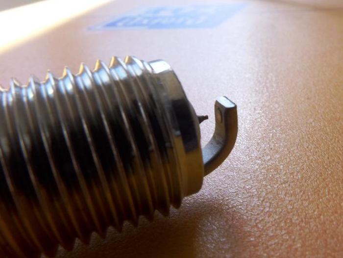

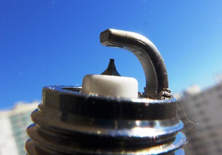

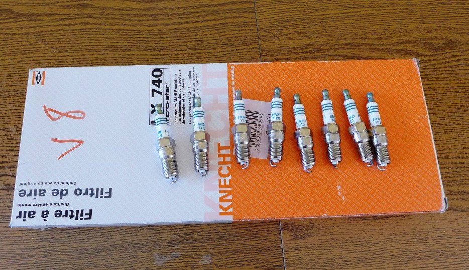

Bon , mon filtre a air à dans les 30 000 km .. les bougies plus que 90 000 km , je les avais depuis ma seconde V8 déjà .. et je me suis dit que c'était temps de faire tout cela !

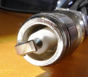

Petit détail des bougies "made in japan" :
réglage à 1.1 mm au lieu des 1.6 mm car elles sont super fines avec une petite pastille de platine en quise de cathode
détail :
Et puis , autre avantage : ce sont des bougies "creuses" :
Bon voilà , mais comme il faisait très beau ... finalement , j'ai profité du bontemps et du beau temps et je n'ai pas touché à la V8 ..

Toujours pas reçu mes raclettes d'essuis-phares ..

Selon mes calculs , les bougies actuelles ont un peu plus de 90 000 km ... mais comme l'auto à maintenant 250 000 km , je ne sais pas si je vais les changer , je vais en démonter une ou 2 voir l'état , si je trouve que c'est Ok , je vais les laisser encore 30 000 km

Bon , changé bougies et filtre a air .. rien de passionnant et de palpitant .. aucune vis coincée , aucune bougie pétée , aucun filet foiré .. aucun intérêt !
