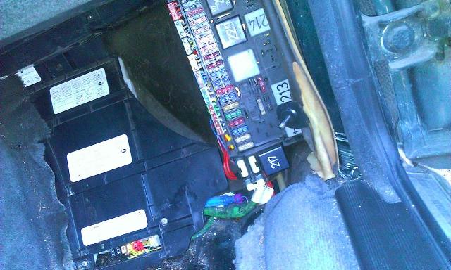

Pour le coup , je me suis dit que j'allais tenter de revoir pourquoi ma commande de rétro externes ne marche pas ,
Je démonte le côté fusibles relais , c'est le fusible 16 qui est bon , je le sais ( je l'avais mesuré l'an dernier ) , mais cette année , je mesure la conso ==>"0"

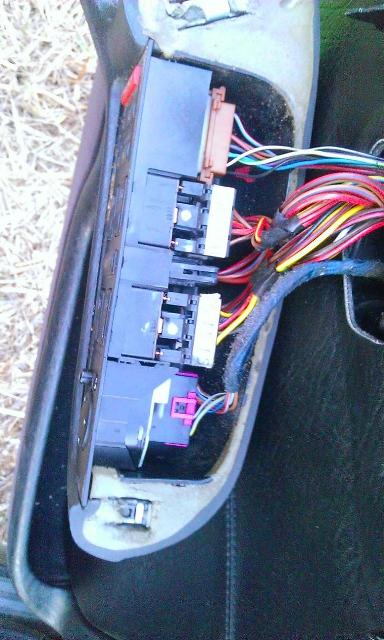

Je démonte la poignée de commande :
Il y a bien le 12V qui y arrive ( je le savais , je l'avais mesuré l'an dernier )
Pour le coup , je démonte les interrupteurs de commande ( comme l'an dernier d'ailleurs ) ..

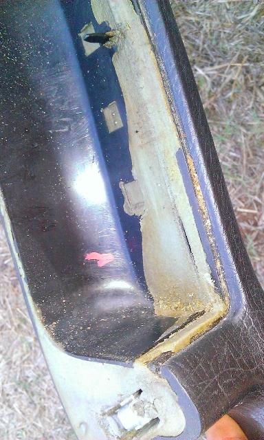

Mais là , SURPRISE .. chose qu'il y avait pas l'an dernier ..
Bon , je vous ai épargné le plus horrible ( j'ai quand même trouvé une éponge ) ... j'avais oublié qu'un soir , laissant la voiture vitre ouverte sous un arbre un soir , quelques pigeons on laissé quelques chiures tomber pile sur les commandes aux niveau du réglage des mémoires des sièges ...
Pour le coup , j'ai jeté l'éponge

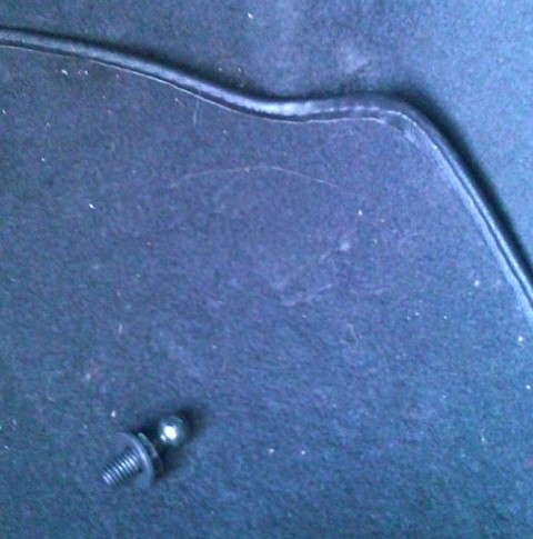

Par contre ,, hier matin , je prends la voiture pour faire les courses en Italie ( c'est ouvert 7/7 24h/24 les grandes surfaces ) et ça fait CLANG en ouvrant le coffre ...
Que vois-je .. :
Bon , c'est vraiment devenu la galère cette auto depuis que je vous ai dit que j'avais aucun soucis ..
sans commentaires ..
De plus , pour re- visser cette vis , fallait une clé que je n'ai pas ..

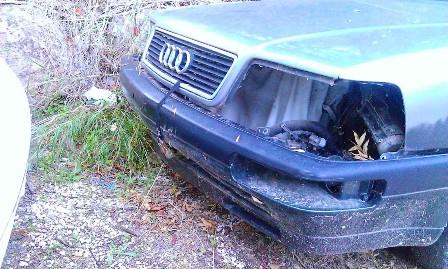

Euh... mais c'est ta V8 qu'on voit à l'abandon ?? :icon_eek:
Merci , c'est réglé avec des vis de 6 x 40 et des rondelles bricolées concaves , je m'en suis sorti en 3H de temps ..
La V8 a l'abandon , c'est celle dont le voyant de lave glace ne s'allumait plus .. la goutte d'eau quoi

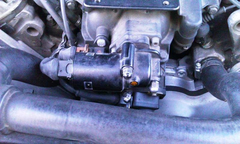

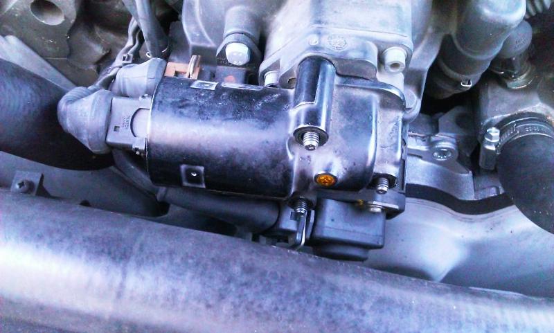

Bon , histoire de ne pas tergiverser , il me reste le régulateur de ralenti de la V8 d'avant , alors je suis allé le remplacer !
C'est pas évident , faut avoir une bonne météo pour le faire , pas trop chaud , pas trop de vent , soleil dans un coin pour pas être ébloui , pas de puile , vent du bon côté pour pas avoir de soucis de capot, c'était bien depuis Juin que je guettais cet instant magique ! et c'est tombé ==> Aujourd'hui !
Alors , l'ancien de régulateur de ralenti à la main , j'attaque :
J'ai pris soin de ne pas le graisser ni rien , au cas où il faille pas le démonter , je me suis dit que c'est plus simple !!
Ensuite , bon , fait quand même froid , on fait préchauffer le moteur qui servira ainsi de chauffes mains
A noter qu'elle ne cale jamais au démarrage , ni en roulant , ni rien , juste en s'arrêtant pied sur le frien ( et d'ailleurs Jamais entre P et D et D et R et R et P et N et D et N et R et N et P.. )
Evidement , pour patienter , un petit tout dans la case gauche de la boite à gants :
( il y a toujours ce qu'il y faut ! :icon_lol: )

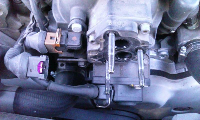

Bon , voilà , c'est démonté en quelques minutes et une clé de 10 :

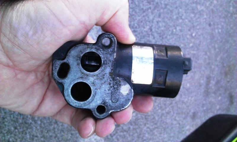

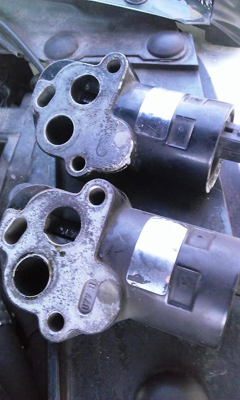

les 2 : celui du bas est celui fraichêment démonté ( il y reste des traces de WD40 , j'avais du en mettre cet été ou l'été dernier n je ne sais plus )
On remonte :
On visse :

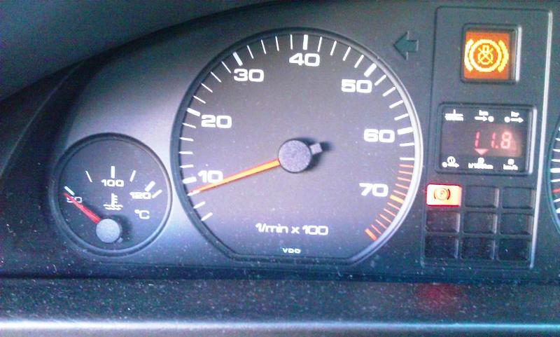

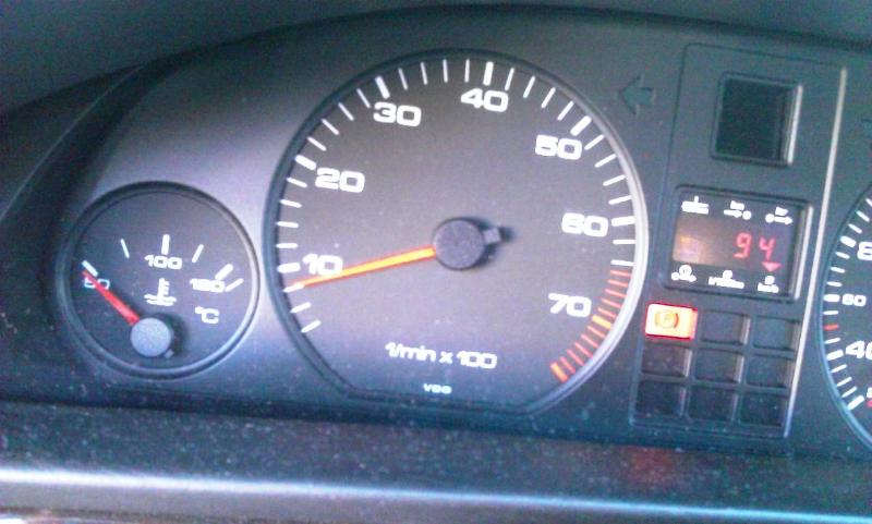

On redémarre pour voir :
Tout OK .
