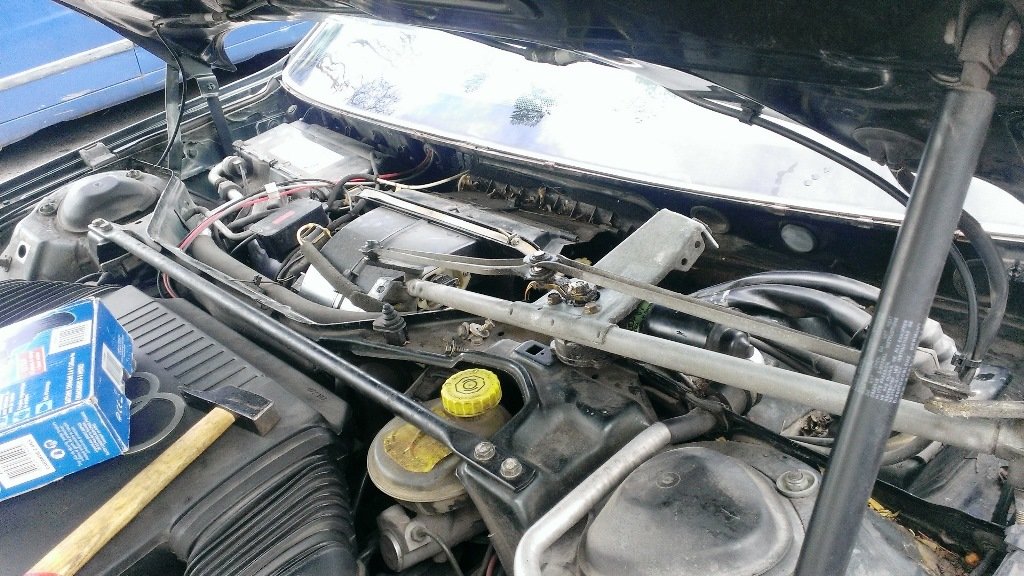

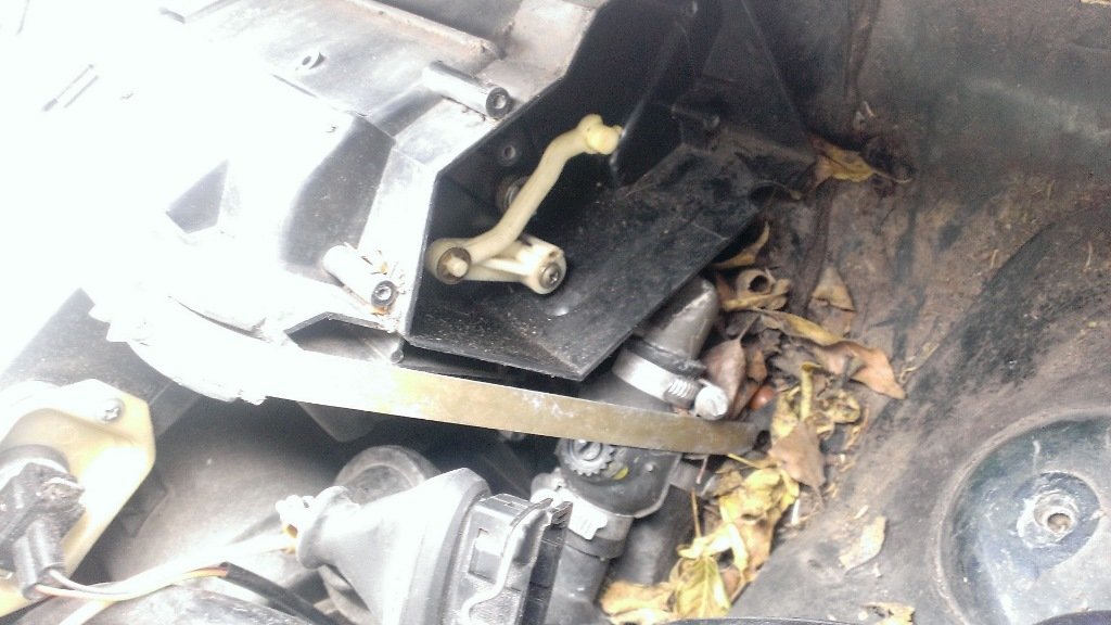

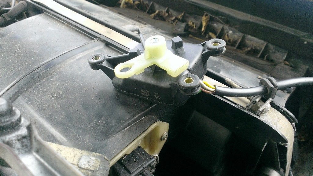

Comme d'hab dans ces cas , démontage du tabler avant , du moteur d'essuis glaces ( mais ce coup ci , j'ai bien pensé à pas débrancher le connecteur du moteur d'essuis glaces , sinon c'est galère à régler … )
ça permet de récupérer le moteur de la VMC et de le rester indépendamment :
Bref , il est pas commandé , et comme en même temps , le volet dirigeant l'air vers le haut n'est pas commandé non plus , faut s'orienter sur une pièce commune … la commande globale ...
Bref , on mets la 1ére et on y va …

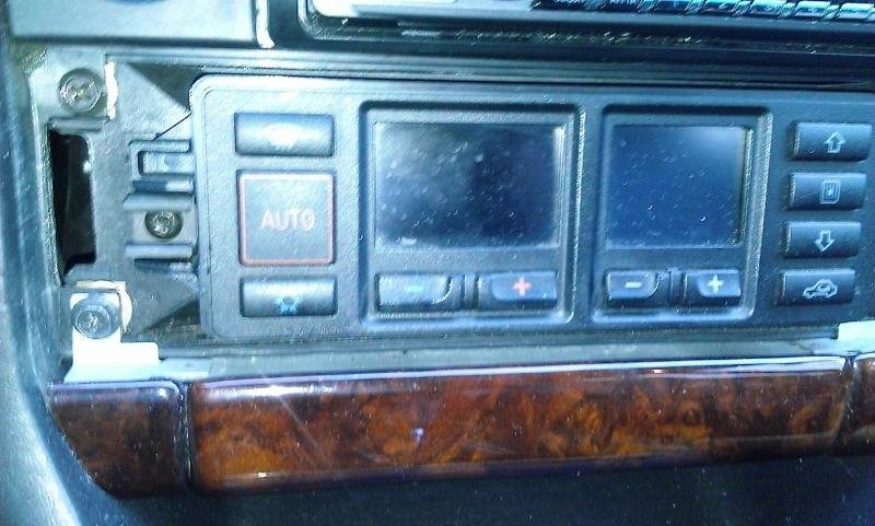

On enlève le bois devant délicatement , bref , faut forcer très fort d'un coup ..et on enlève la vis de droite et de gauche située dans le clips :
Puis les 4 connecteurs multipoints …

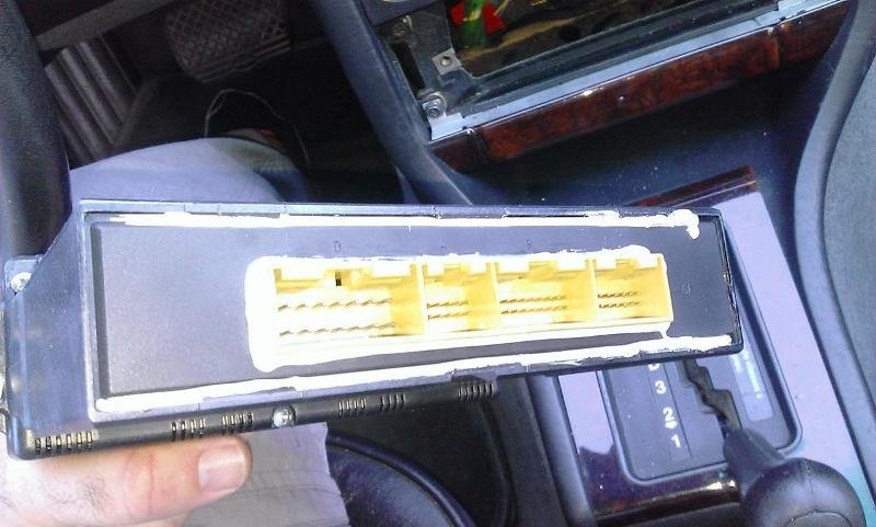

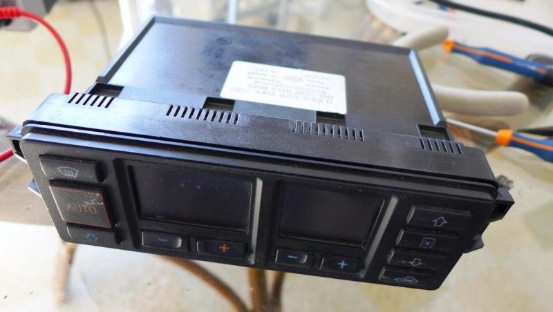

Et on se retrouve avec la commande du kimaatange dans les mains , enfin sur la table ..

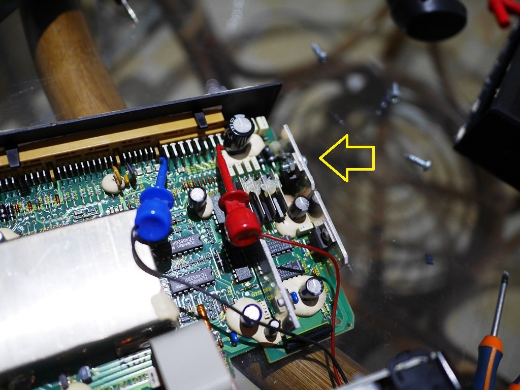

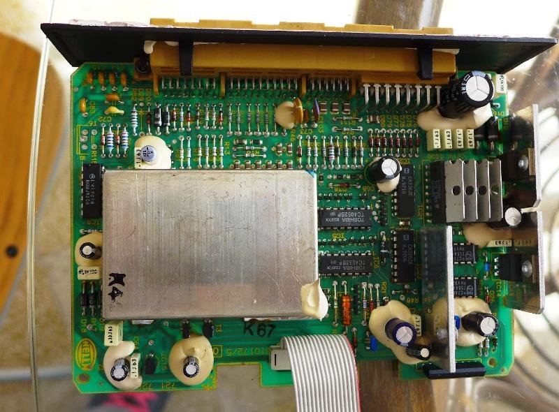

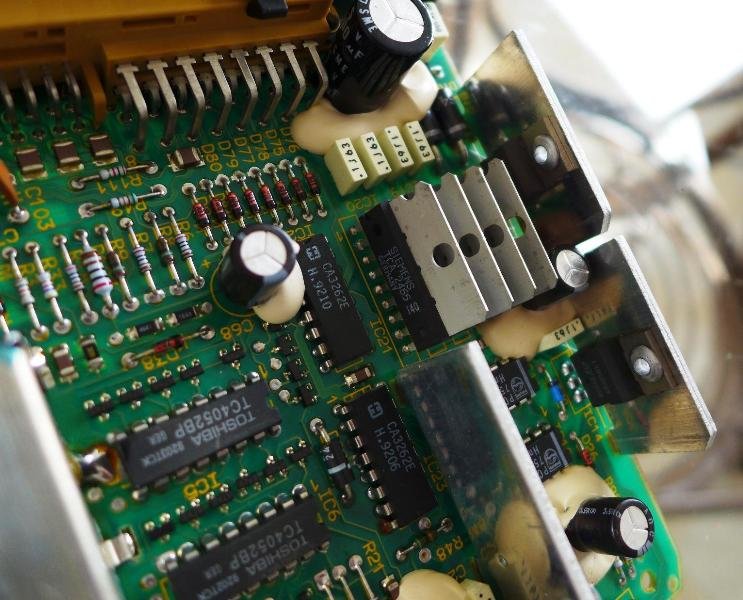

On démonte le boitier et ho ! surprise , la mémoire revient , le composant au bout de la flèche jaune , je l'avais déjà changé en 2015 !!
Avant il était rivé , comme sur ces photos de 2015 :

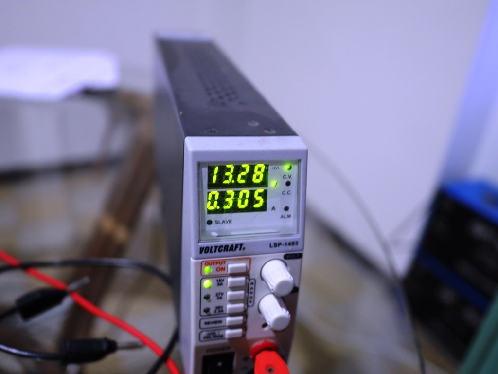

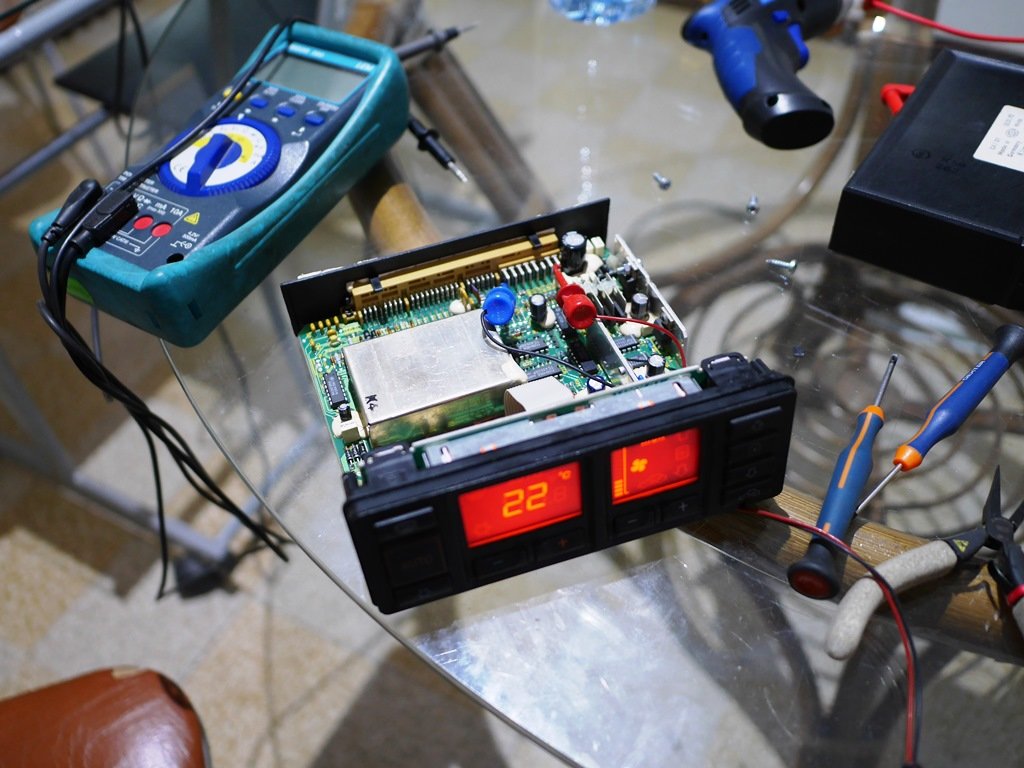

Bon passons on alimente en 12V entre les premières et dernières bornes du plus gros connecteur ( bon , ça c'est un peu contraire aux règles de l'art de l'électronique , mais toute la voiture est faite comme ça … ) et ça consomme 300 mA .

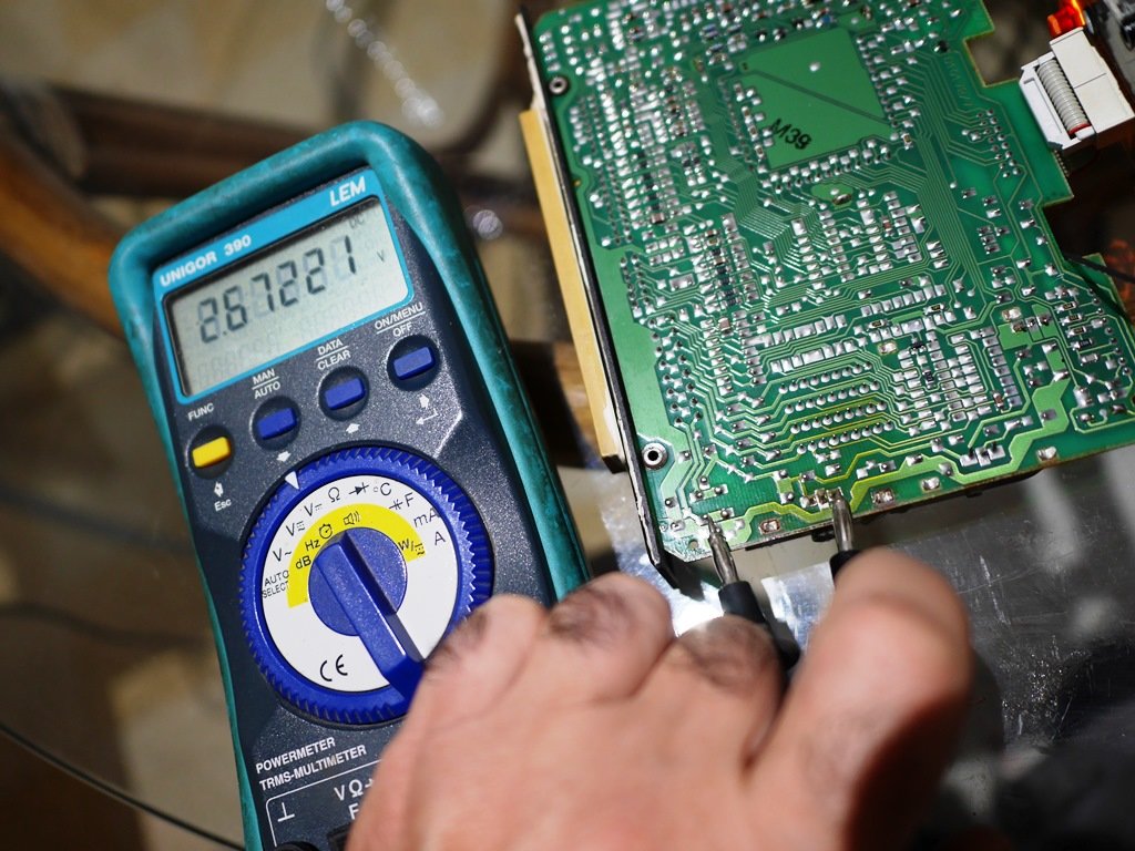

On mesure la tension en sortie du régulateur 8V qui devrait faire 8V ..

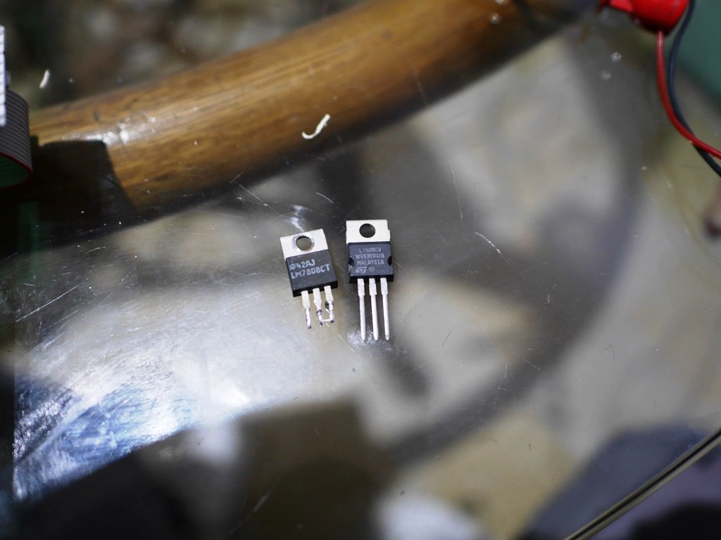

Bon , elle fait pas 8V , comme il est a peine tiède et que ça consomme que 0.3A , c'est qu'il est pas en court-circuit , bref , il est HS , on ( surtout moi )  le démonte , et on le change :

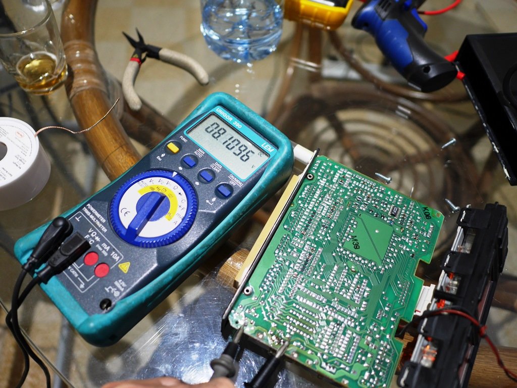

On remonte et on alimente en 12V , et bien sûr , j'ai oublié de noter la consommation ….mais en sortie il y a bien 8V …
Il y a plus qu'a tout remonter et hop , ça marche et même pas besoin de recharger la clim , il y en a … en fait , il avait du tomber en panne en Septembre quand il faisait super chaud et le mélangeur restant bloqué en position mi-frais , j'avais cru que la clim s'était vidée ...
