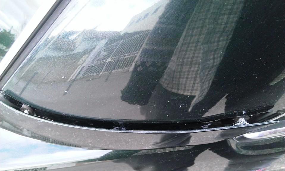

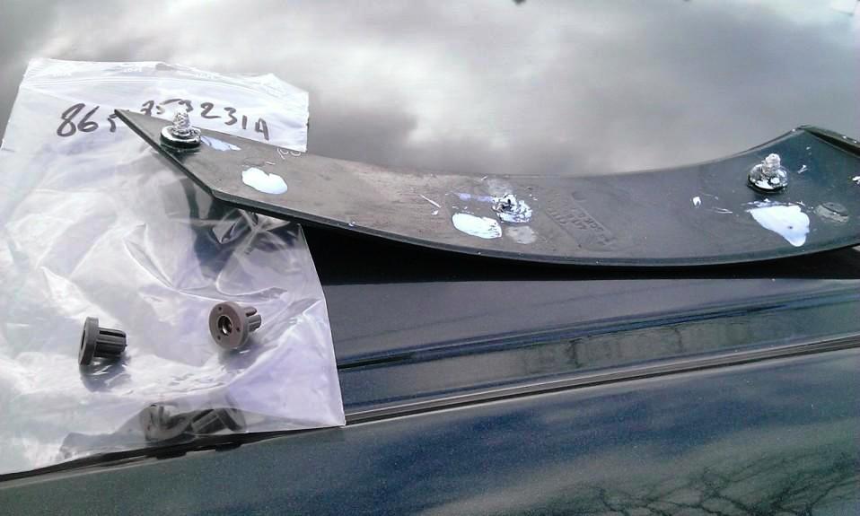

Bon , j'ai failli perdre cette pièce ...
Et Malheureusement , avec le bon soin qu'on peut , à la silicone , ça ne veut pas tenir , car elle ne cale pas contre la carrosserie , il y a un petit téton au centre du "ventre" qui pose soucis .
Je me suis donc malheureusement décidé d'aller , tout résigné quand même et contrarié , faire quelques frais et acheter les clips adaptés :
4 clips tout neufs , j'ai pas pu en acheter que 2 , c'est dommage car malheureusement , c'est quand même pas donné

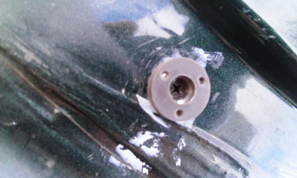

Par contre , vu en détails , ils sont assez sophistiqués , plus que à ce que je m'y attendais :
L'avantage qu'il y a , c'est que c'est "tout simplement" prévu pour ... et ça tombe pile poil au bon endroit , ainsi le téton central qui m'enquiquinait , sert bien à éviter que cette petite pièce vibrotte ..
On pousse et hop , affaire réglée !
C'est à la limite de la vente forcée , sachant que j'en voulais que 2 et que "Monsieur , c'est par 4" ... et ils arrivent en vrac dans un sachet

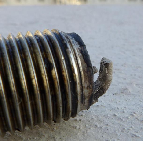

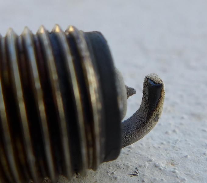

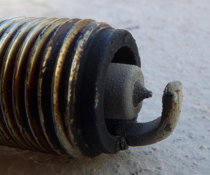

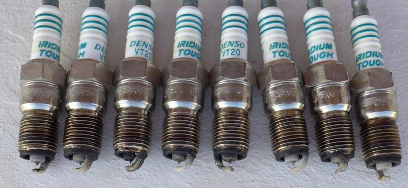

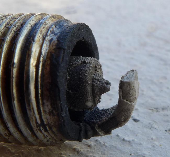

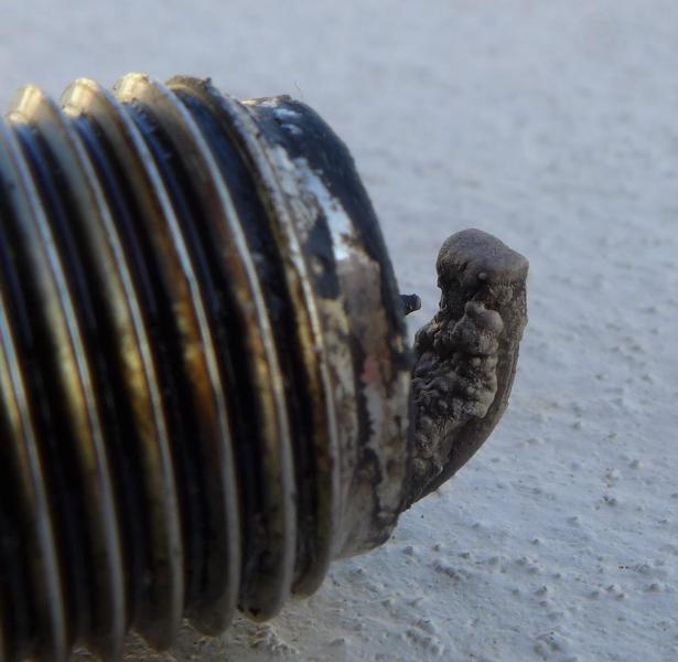

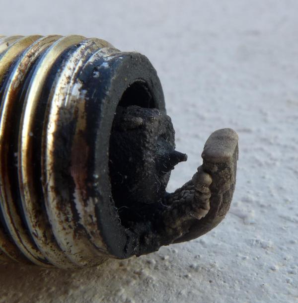

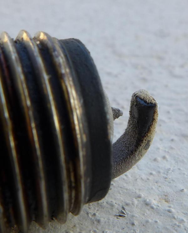

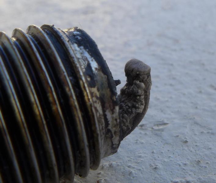

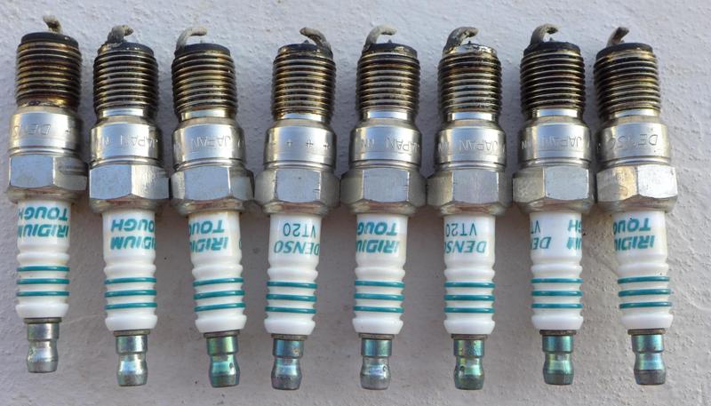

Et oui , elles avaient 60 000 km , je pense qu'elles auraient pu faire 30 000 de plus , mais ce coup-ci je ne les jettes pas , je vais les brosser enlever la calamine dessus , car l'électrode est nickel !
Les bougies de 60 000 km :
Bref , elles sont Nickel !
J'en ai juste trouvé une un peu pas beaucoup vissée ..

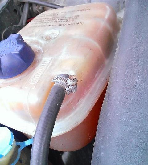

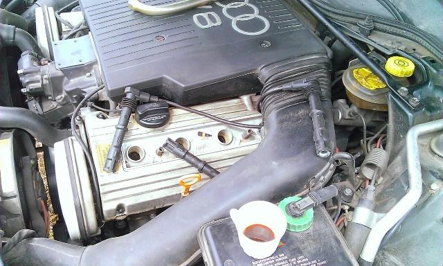

J'ai une petite fuite de clim ( 100 / 150 grammes / an )à qui m'enquiquine depuis des années , j'en avais profité pour mettre début aout un "traceur" , j'ai tout exploré et bon , aucune fuite visible , sur les tubes .. reste la fuite a l'échangeur ou la fuite au détendeur ..

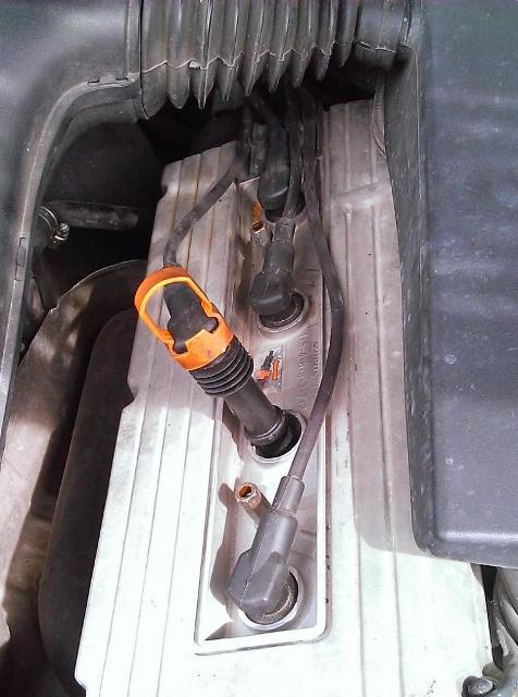

Comme pour une fois , il ne faisait que 28 °C au lieu des 35 habituels, et avec le café , j'en ai profité pour voir si mes bougies étaient toutes bien serrées , car quand je les avais changée , la bougie "2" ne l'était pas ..
( avec le café sur le bocal de DA )
Ayant la flemme de démonter les aspirations , j'ai juste vérifié les 6 bougies les plus facile , bref la "2" était Ok

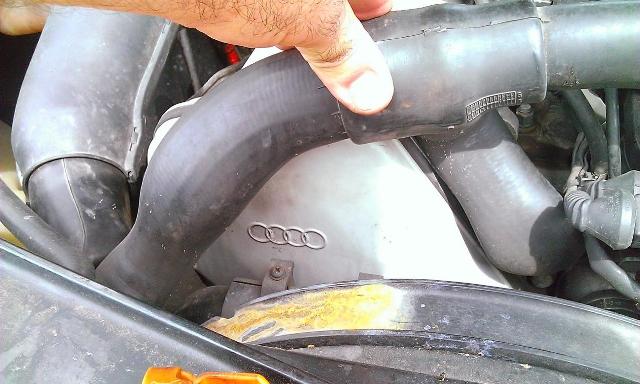

J'en ai profité pour voir que la nouvelle durite en T d'occasion de presque 300 000 km ( de ma seconde V8 ) ne gouttais pas comme la précédente :
Ni l'embout de mon nouveau bocal de LDR récupéré de ma seconde V8 de presque 300 000 km ne fuyait pas non plus :

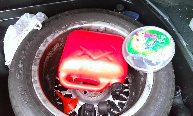

Pour le coup , n'ayant plus besoin de bidon de flotte , j'au pu réorganiser mon coffre !
Au niveau de roue de secours :
Bien agencé : un bidon plein de 5L de SP ( je suis déjà tombé en panne 2 fois ..)
Un reste de bidon d'huile de boite en cas de fuite de DA
Une durite en T qui fuit pas encore , au cas ou l'autre décide de lacher d'un coup
Le petit entonnoir pour remplir l'huile de boite
Les 2 caoutchouc au cas où faut soulever l'auto
Un sachet avec des assiettes en plastique et des couverts pour les picsnics improvisés en cas de panne
Et une boite d'assortiment de bonbons ( car maintenant , je ne les mets plus dans la boite a gants )

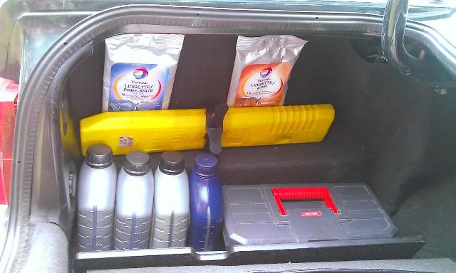

Du côté du coffre :
Le triangle ( que j'ai d'ailleurs jamais sorti )
La boite a Outils
4 Bidons d'huile moteur , j'ai quand même le défaut de beaucoup rouler !
Pour le coup , j'avais retrouvé des pochettes de lingettes qui dataient de plusieurs années , j'ai trouvé qu'elles seraient bien pour la photo !

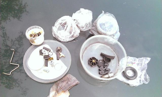

Bon , pour la boite de bonbons , en fait , c'est un assortiment d'un tas de truc pour pas rester en rade betement ! :
1 boulon de roue
4 boulons spécifiques aux étriers AR
Un jeu d'un peut tout les clips de l'auto , les clips d'essuis glaces
Un caoutchouc de pot d'échappement
Un caoutchouc de maintien des fils des bougies
Un kit de colliers
Des joints de vidange moteur , 2 ou 3 joints de vidange de boite
Un ressort a maintenant les plaquettes de freins AV , j'en avais perdu un sur ma première V8 ..
Un T , un Clapet , 2 raccords souples pour les tubes de lave glace
un raccord flexible au cas ou une des commandes des volets de chauffage ou de commande de hauteur des phares me fasse caprice.
Bref , le nécéssaire de survie quand on roule et surtout .. un joint torique de pompe de DA en attendant sa fuite !
