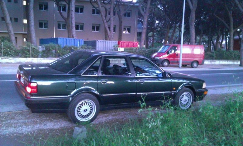

Je reviens avec mon histoire de couleur de ma V8 , elle est verte :
Bon , sur cette photo , il y a bu blanc , du rouge , du bleu , du gris et .. du vert ..

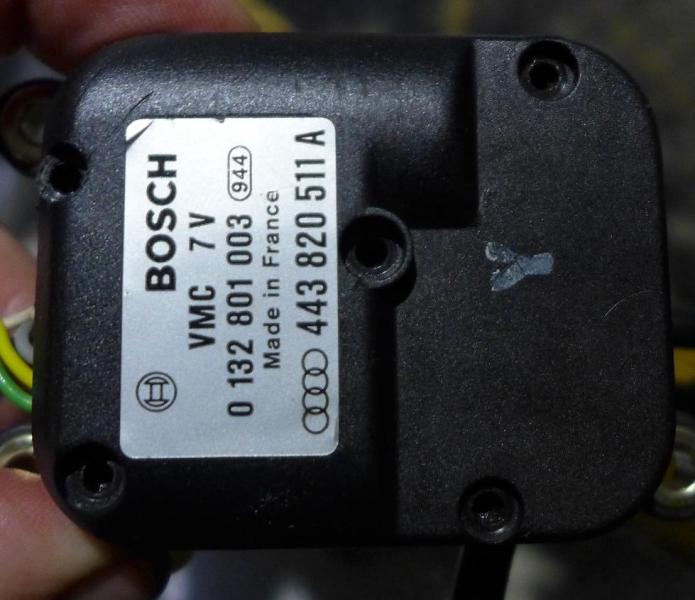

Bon avec le froid , petit soucis vite réglé .. ma VMC marchait plus , elle a marché épisodiquement pendant 2000 km .. avec des fois 30 minutes de trop chaud et 30 minutes de trop froid .. mais heureusement pour moi car j'avais un grand trajet a faire , elle est resté "bloquée à moitié" donc en gros ça allait sauf arrivé chez moi dans le sud ou il faisait un peu chaud dans l'auto ..
Comme j'avais eu le même soucis avec la seconde V8 , ce fut vite réparé ;)
En fait , parait que le moteur de 7V de la VMC "grille facilement" , en fait il ne grille pas .. mais au bout d'un moment la graisse coule le long des axes et vient au niveau des charbons du moteur ce qui fait ramer le moteur et crée des petots courts-circuits ..
Comme la puissance fournie est trop faible pour décrasser tout cela.

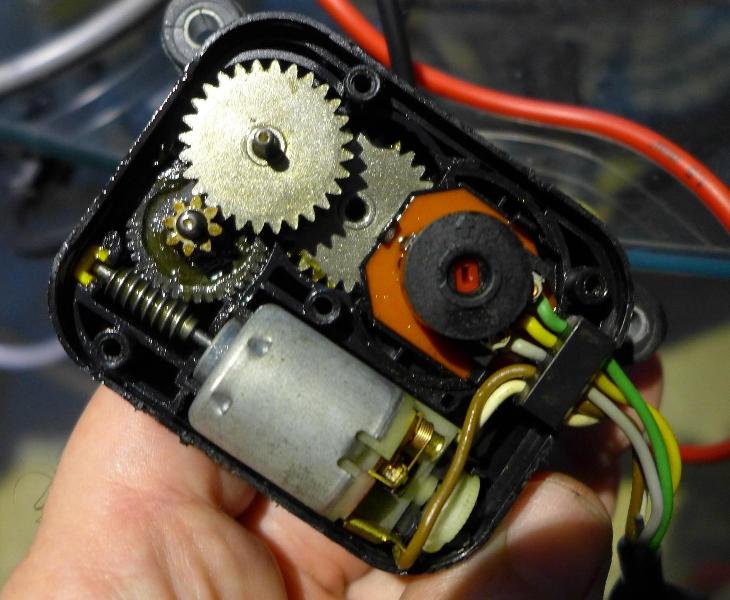

Bon c'est plus simple en images :

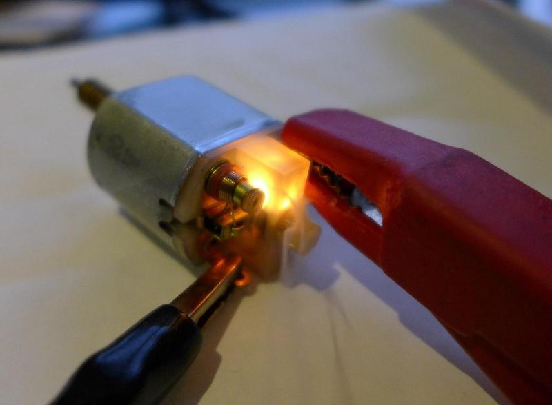

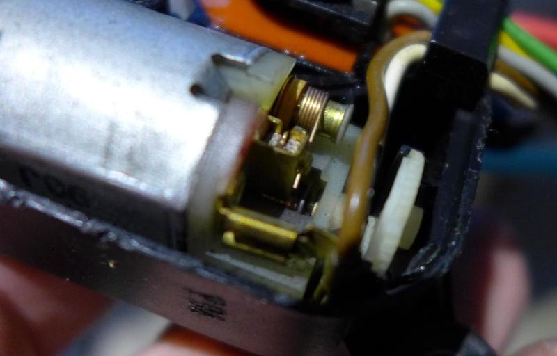

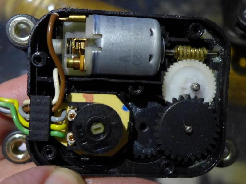

En 15 minutes après avoir enlevé les essuis glaces , le tablier devant , le mécanisme d'essuis glaces et les 4 vis du couvercle de la VMC et les 3 vis du mainient du système on se retrouve avec ça en main :25.JPG
On fait sauter les 5 vis du dessus et hop :

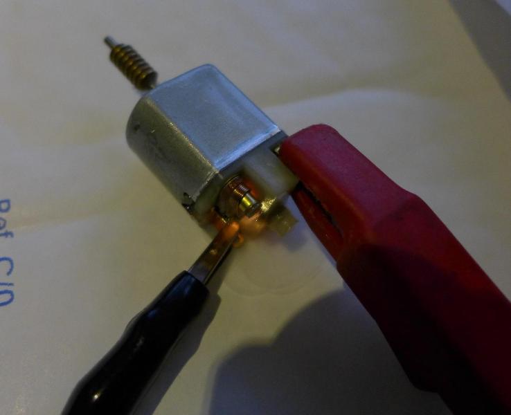

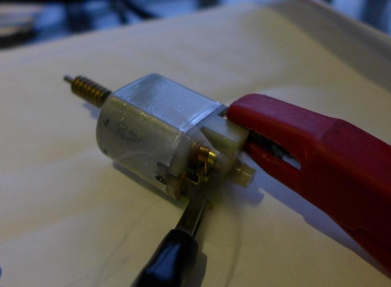

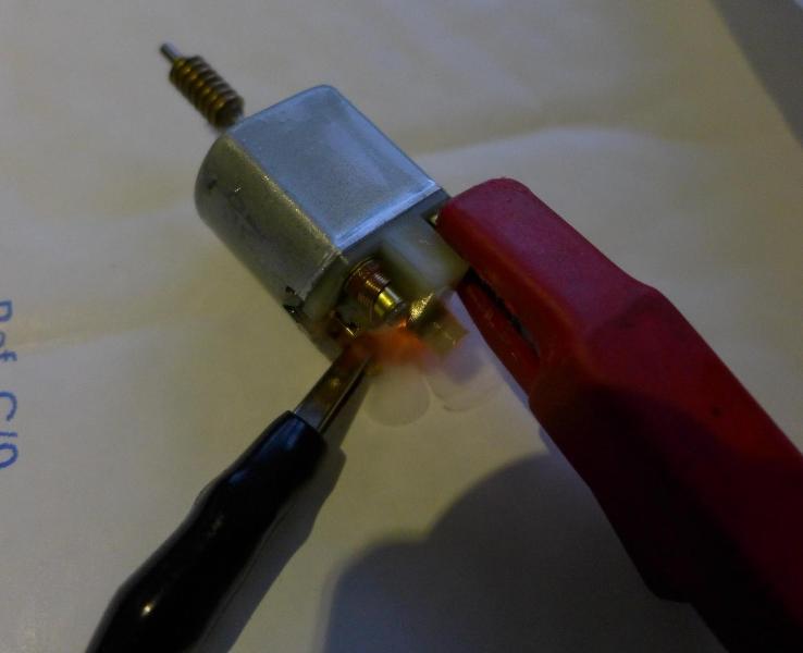

On extrait le moteur ( attention , le marquage va en haut et le fil marron en haut .. Si on remets à l'envers .. le système ne retrouve jamais la position et .. on cherche un paquet de temps ...)
Ensuite , on branche le moteur sur une alimentation de "forte puissance" dans mon cas une 7V 5A:

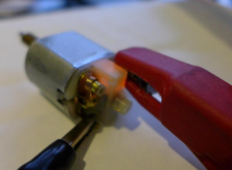

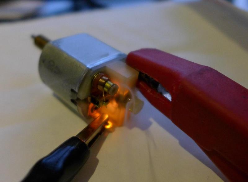

On "mets le jus" et on force le moteur a tourner car il veut pas et vibre !!!:
On insiste :
Encore :
Ça dure moins de 5 secondes :

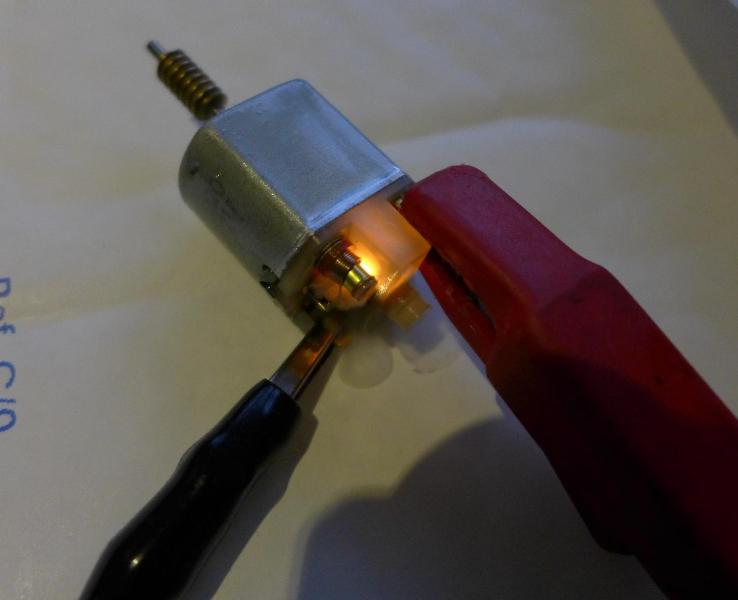

Là sur cette dernière photo , ça se mets enfin a tourner à peu près en consommant presque 3A .. donc on insiste pas trop sous peine de vriller les charbons !

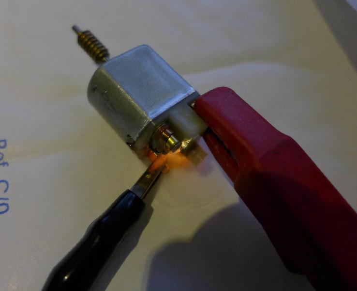

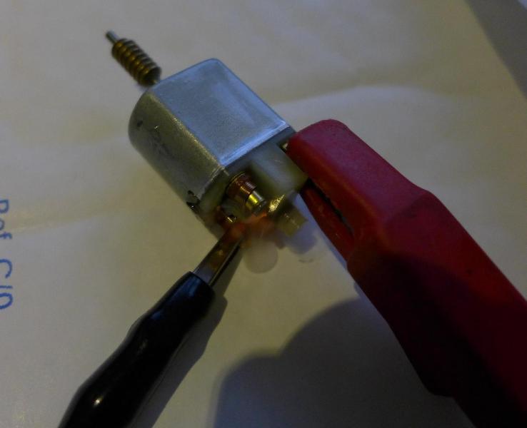

Note : le moteur lui reste froid , c'est au niveau des charbons que le courant passe , il n'y a aucun court-cuitcuit dans les bobinages !
La graisse qui a flué sur les charbons brule

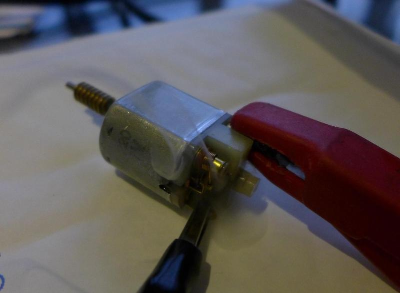

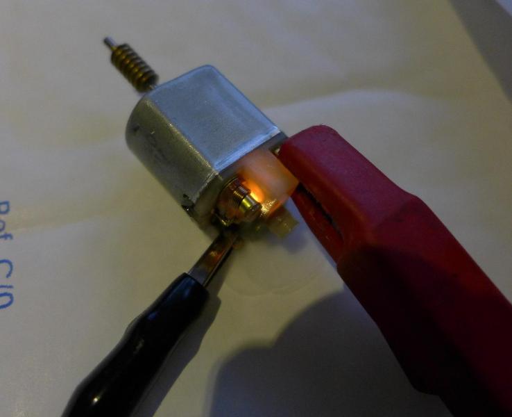

On recommence un peu plus tard quand c'est redevenu froid :

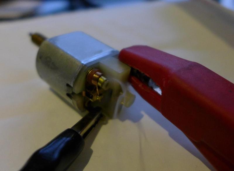

Maximum 2 ou 3 secondes , car le graisse brule plus vite et ça consomme plus , du coup , ça chauffe plus vite

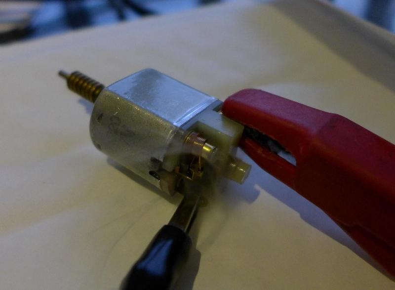

Ha , quand il ne reste que la fumée c'est que soit on a tout cramé , soit toute la graisse a brulé :

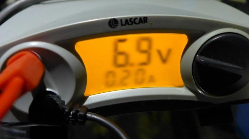

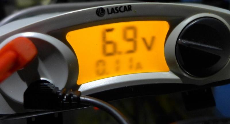

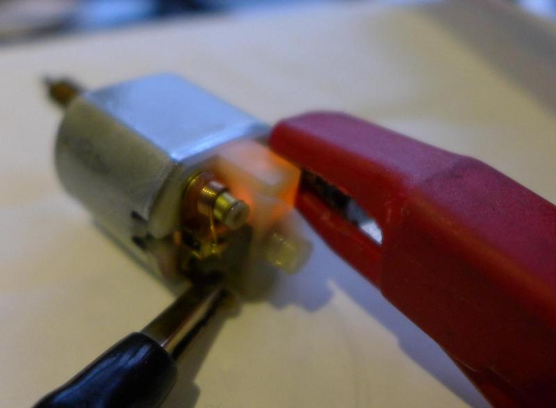

A partir de maintenant , ça ne consomme plus que 200 ou 300 mA sur le 7V et on peut laisser tourner :
Il y a juste quelques mini-flash et fumées épisodiques lorsque on seccoue le moteur :
Et puis , au bout de quelques minutes , c'est fini :

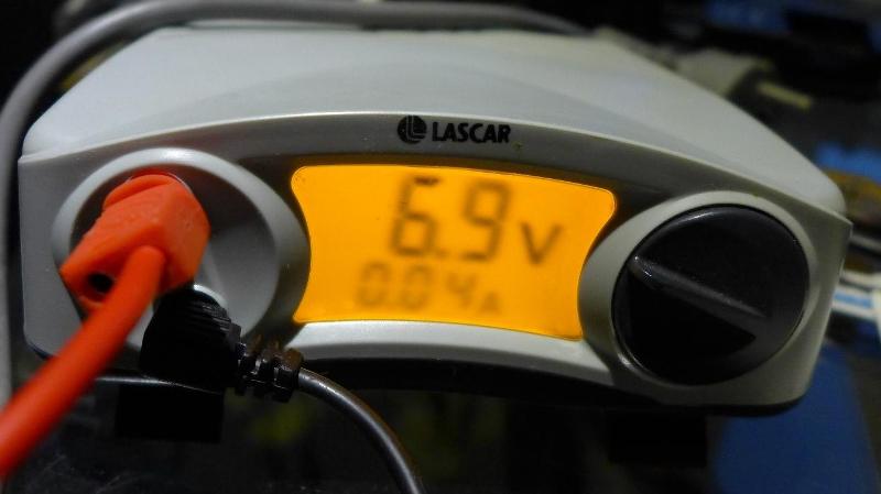

Et la consommation n'est plus que de 20 mA moteur sur table .

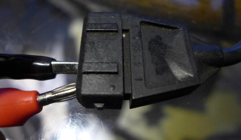

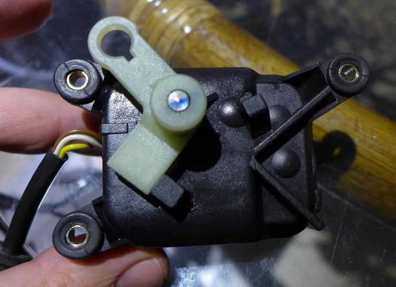

On remonte le boitier de la VMC , et on mets en butée d'un côté le système , c'est la manière la plus simple que j'ai trouvé pour remonter sans soucis le mécanisme a biélettes sans m'exciter.
Pour ce , j'alimente en 7V , le plus sur le "1" du connecteur , le "-" sur le 2 :
Sur les autres 3 bornes , il y a cablé un potentiomètre de 4.7 kohm , il est facile de le vérifier !
Pendant cette opération , ça consomme 40 mA sous 7 V :
Si on tente de Bloquer le mécanisme avec les mains : déjà on a beaucoup de mal ( en fait je n'y suis pas arrivé ( bonjour le couple !!! ) ) et ça consomme 100 mA :
Le mécanisme arrive en butée :
Ey là , ça consomme 200 mA ( bref que 1.4W ) :
Bon , là , on remonte tout et .. ça marche !

2 ) car le mécanisme intérieur de la VMC de mon ancienne V8 me parait mieux :
Mécanisme interne de la VMC de ma 3eme V8 :
Mécanisme de la VMC de mon ancienne et 2eme V8 ;
Il y a 2 différences importantes mise a part le made in Belgium et le made in France :
Le mécanisme de la VMC de ma 2eme V8 , comme on peut le voir sur la photo , à tous les pignons en métal , alors qu'ils sont tous en plastiques sur le mécanisme de la 3eme V8 ...
Vu le couple exercé , on ne maintien pas le système à l'arrêt à la main .. et les plastiques ayant maintenant 20 ans ... je me suis dit que en métal c'est un risque en moins ..
Ensuite : Comme on peut voir sur la photo du mécanisme de la 2eme V8 , il y a une "molette" crantée blanche à l'arrière du moteur , on la vois mieux en détail sur cette photo :
Je m'étais longtemps demandé à quoi ça servait : c'est un astucieux système de réglage du jeu !!!
La molette n'est pas plate , mais biseautée sur sa circonférence .. cela permet donc de régler le jeu de manière qu'il .... y en ai pas !
Bref pas de courant d'appel et pas de blocage intempestif pour sur-courant lors des arrivées en butée avec un système usée ( ce qui était le cas avec ma 1ere V8 ... mais à l'époque je n'avais pas compris ... )
