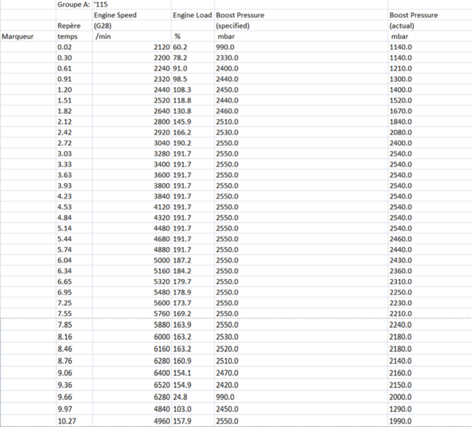

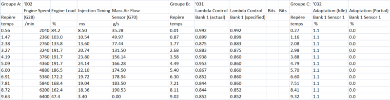

Sur banc impeccable, et ensuite jai eu 2 demis journées nickel à pouvoir m'amuser ... Il m'a parlé d'un IGBT peut-être cramé ou je sais pas quoi ... Les bobines sont des beru , neuves . Les bougies sont des NGK prf6q donc jusque là je ne devrais pas avoir fait de mauvais montage ... A voir pour les logs ... J'ai besoin de maître Joe pour ça ! ;)
Justement on a bien tout vérifier ...
Peux être une fuite mais où? Turbo/collecteur comme tout le monde ?!?!?
Ça ne justifie pas les ratés .....
Moi perso j'aimerais trouver sont problème de raté ...
A savoir que si il gère la pédalé en 3 eme puis écrasé au dessus de 5000TRS/Mn les autres rapports passent sans raté .
J'étais avec Yann, et c'est vraiment bizarre ...

je trouve la pression de turbo bien, pas de fuite sur le circuit de sural pour moi, tu as ta pression max avec un mano?
par contre ton débitmètre est faible, je trouve tes valeurs AFR trop riche en essence mais est ce du à la chaleur ou a la reprog :reflexion:
au canal 32 sa régule légèrement au ralenti, si fuite il y a (pas grosse) c'est après le papillon (reniflard, sous la pipe jusqu'au FPR, ou jusqu'à la DV)
bk?
par rapport a ce que tu dis geo, au dessus de 5000 tours/min l'AFR est plus cohérent sinon pas de log de l'avance?
Attention, le mappeur à rebaissé certaines valeurs vu mes soucis , par sécurité... Donc la reprog n'est pas optimale là.... Dans 2 semaines je lui la laisse une semaine pour qu'il trouve le problème....
il a abaissé quoi? le seul truc qui l'aurais pu baissé c'est la pression de turbo est visiblement elle est plutôt haute, réduire l'avance aussi mais on a pas de log de l'avance là ;) et dans la logique vaut mieux baissé la pression de turbo
ou alors il a abaissé l'AFR ce qui expliquerais que tu es trop riche en essence mais encore une fois la logique aurais était de baissé la pression ce qui aurait forcément abaissé l'AFR et réduit l'avance
ce qui serais bien c'est des logs à 20/25° et aussi ceux de l'avance mais pour moi ta pompe a essence est bien juste c'est trop riche mais c'est peut être du à la température
comme ça je dirais qu'il faut revoir la reprog mais est ce qu'on peut vraiment ce fier a des logs avec 32° :icon_biggrin:
enfin attendons bk qui pourra bien mieux nous éclairer ;)
édit:moi j'ai interprétais en valeur richesse :mur: :je_sors:
mais en fait il me semble que les valeurs lambda sont inversé par rapport aux valeurs richesse, c'est a dire en valeur richesse plus tes haut genre 1,2 plus tu es riche,ça te donne 14,7/1,2= 12,25 d'AFR (riche) et en lambda plus tu es haut plus tu es pauvre a 1,2 ça serait 14,7x1,2=17,64 d'AFR (pauvre)
donc pour avoir un AFR de 12,25(valeur pas trop mal) en valeur lambda tu seras a 0,833(1/valeur richesse, dans notre cas 1,2), 14,7x0,833=12,25 d'AFR
donc en fait tu es trop pauvre et ta pompe a surement du mal car tu es au dessus de ta consigne de 3000 à 5000t/mn, contrôle la pression de carburant ;)
car j'avais pas calculer les AFR mais en valeurs richesse tu serais pas trop pauvre du côté richesse mais vraiment pauvre du côté pauvre, tu me suis? :icon_lol:

Salut, pressions normales pour moi aussi.la richesse devie pas mal de la consigne, mais il faudrait un log de cette richesse quand ca fait des accoups pour être certain que c'est la pompe.
merci.
aujourd'hui on pourrait faire des logs, mais il fait toujours aussi chaud.
sinon qu'elle canal loger pour voir verifié si la pompe a essence est correct?
Les 031 et 002 sont parfait (comme fait au dessus). Les valeurs lambda sont sur le 031, le 002 sert juste pour le régime moteur.
geo,en fait les logs c'est mieux de les faire quand il fait pas trop chaud pour avoir les valeurs réels, éviter que le calculo corrige des choses, comme ça me faisait sur le banc avec des température d'admi au alentours de 80° mais pour le coup le problème de pompe qu'il fasse 35° ou 20° il se verra facilement si il y a accoup avec le 031 et 002 ;)
pour le 032 le mettais pas dans le lot, c'est moteur arrêter qu'il faut regarder et surtout du coup la il pompe des valeurs aux canaux qu'on souhaite voir
essayé de faire un 002 seul aussi histoire de voir plus de valeurs de ce canal pour le débitmètre, bk le débitmètre un peu faible non?je sais peu de valeurs :icon_biggrin:

Donc oui c'est certain que des logs à 32 degrés c'est vraiment pas top...
Mais bon c'était juste histoire de loger se que soldjah avait demander ...

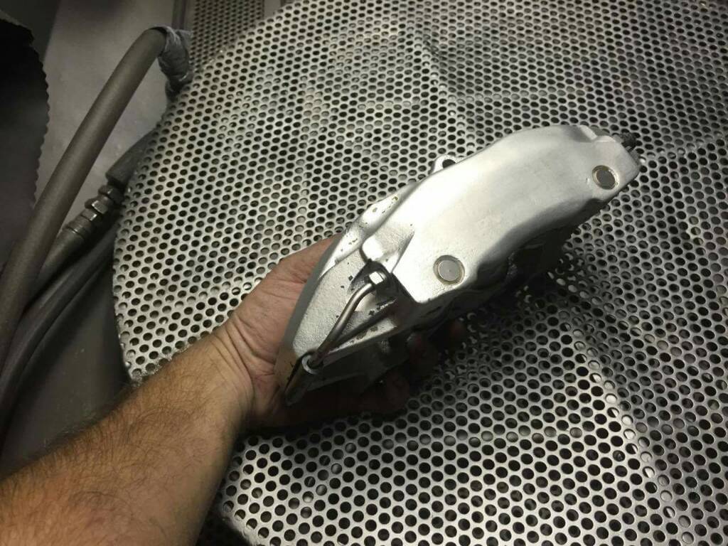

Bon aillant toujours mes problèmes, je dépose la S samedi 17 pendant une semaine là où elle a été reprog afin qu'il trouve le problème...
En attendant , y'a un peu de nouveautés à installer bientôt

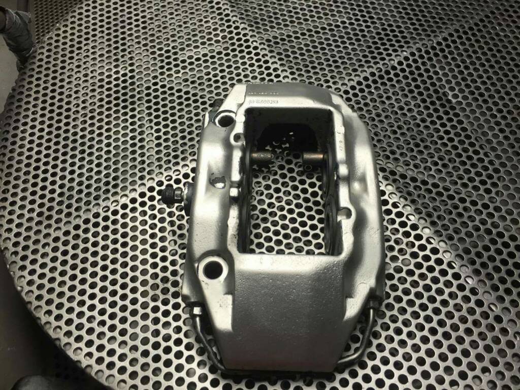

Après sablage par ami Joe que je remercie pour son aide !

cool pour les étriers ;)
j’espère que ça va pas te couté trop cher de recherche de panne, dit lui de logger direct l'AFR pour voir si c'est la pompe avant qu'il cherche partout ;)

Cool les etrier ^^
Tu va faire quelle couleur?
Je ne sais pas trop encore... Je pensais noir , pour le côté sobre , discret mais efficace
