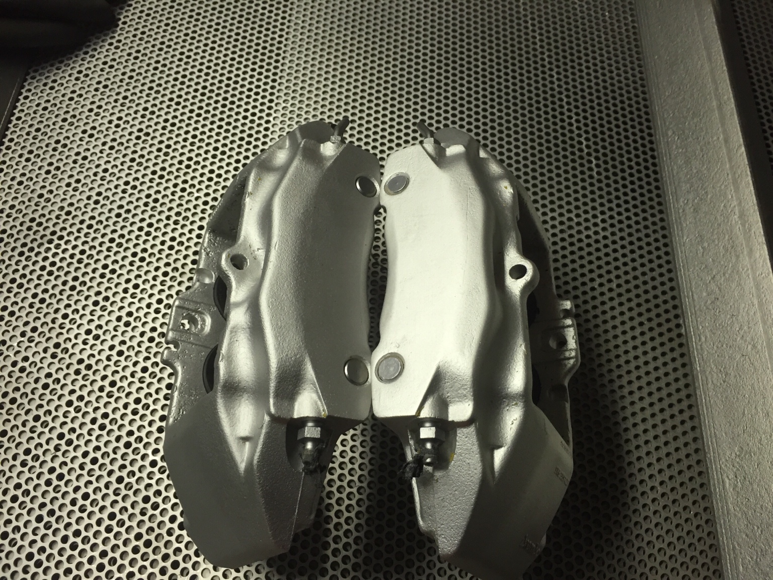

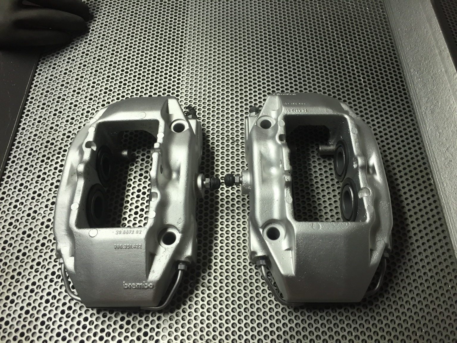

L'aluminium à nu se créer une couche de protection il me semble. On en voit souvent sur les pièces confinés comme les carters de boîtes.
Sur tes étriers je ne sais pas ce que sa donnera
