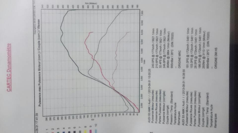

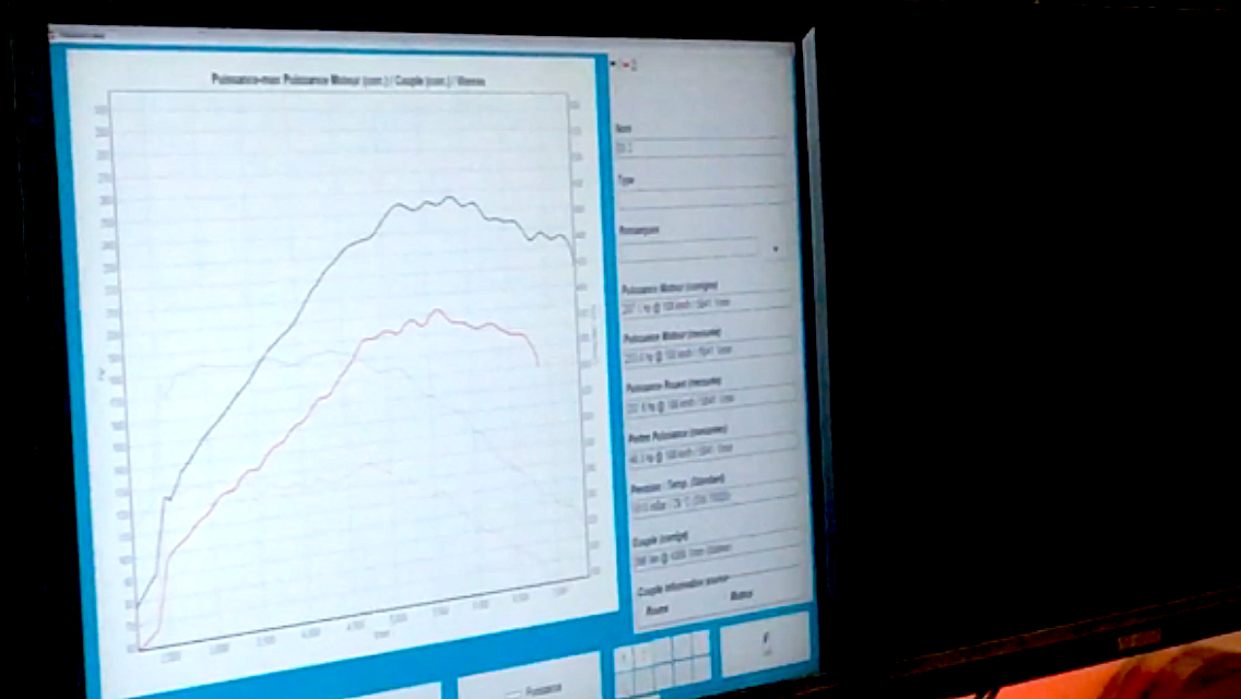

Voici la courbe. Je trouve que la courbe du couple se casse vite la geule
Bien sûre il faut regarder les deux courbe les plus hautes lol. celles du bas c'est avec un débitmètre HS.
Non toi Teddybear76, la tienne est plus douce plus arrondi, comparé à la mienne ou j'ai un pic puis sa redescend très vite.

c'est une reprog couple que tu as theo?c'est un gain vraiment léger ;)
evan, c'est ce que je reproche au map MRC/KSF, un pic de couple au moment de l'overboost, avant rien, après pas grand chose mais les clients sont heureux ils ont un bon coup de pied au cul, je préfères un truc plus linéaire et constant
après bon les courbes faut en prendre et en laissé, je préfères juger avec des logs
change ton débitmètre tu regagneras partout ;) au moins comme au premier jour de la map ;)

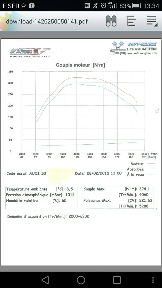

moi je me suis rendu compte que j'ai la courbe du 2em tire reprog alors qu'on a fait quelques changement derrière puis un 3em tire qui était mieux avec une plus belle courbe, je l'ai sortie de la vidéo mais ç'est pas de très bonne qualité, j'arrive a près de 260cv ce qui est plus en accord avec mes logs compte tenu des 31° de température ext et les 80° de température d'admi pendant le passage au banc qui me faisait perdre une dizaine de chevaux, au log je sors en moyenne avec 15° ext environ 213g/s
je l'a mets quand même ça peu te donné une idée de la monté bien plus rapide en puissance et en couple, un peu plus de 150cv a 3000tours/mn et 360nm dans les 2700 tours/mn, sur la fin ça retombe a partir de 5000tous pour le couple mais ça correspond au moment ou la température d'admi passé à plus de 80° donc je penses que ça aurait pu être bien maintenu encore jusqu'à 6000 avec une température a 20°
Oui c'est une reprog pour gonfler un peu le couple, ça donne pas de coup de pied au cul.
Mais c'est plutôt pas mal, pour la ville tu roules à 45km/h en 4 et elle enroule facilement derrière si il faut accélérer.
Un léger mieux que l'origine on va dire.
je rejoins clem, c'est une courbe de turbo/collecteur fissuré ça.j'avais la meme quand c'etait fissuré chez moi.sinon,la puissance/couple est tout à fait logique pour un stage 1, mais je ne crois pas à l'histoire du débitmetre mais peut etre à de belles fissures.
apres avec le k04, on ne peut pas maintenir le couple jusQUE 6000TR ca chute rapidement.

clem tu dis que ton collecteur et turbo était fissurer avant ton stage 2, tu penses que c'est du a la reprog KSF/MRC? en gros a cette overboost qui est pour moi bien trop important pour du non décata
rien a voir avec la map, c'est la maladie des s3 8l c'est tout et faut que vous le mettiez bien dans la tète car vous êtes beaucoup a en douté encore...
overboost je l'ai aussi avec mon stage 2 mais j'ai envie de dire partout tu l'aura cette effet, ma première s3 j'étais reprog abt, l'overboost je l'avais aussi...
tu l'aura cher tout les mappeurs cette effet je suis presque sur
ouai mais disons que lors du passage au banc l'encien proprio avait collecteur ou turbo fissuré. La reprog date de 2013 quand même depuis la fissure allait s'agrandir.
je suis d'accord avec le fait que tu ne peux pas garder le couple jusqu'a la fin. mais la c'est abuusé. on dirait une map "coup de pied au cul" allé on balance ça le client va sentir que ça tire plus puis basta.
Ce week end je log. Je vais d'abord essayer de néttoyer le DM ensuite essayer un autre ;)
Clem on sait mal compris je crois, je remets pas en cause le problème récurrent des turbos/collecteurs fissuré sur les S3 8l, j'aurais même tendance à lui rajouté culasse, pour te dire j'ai une culasse de rechange dans mon salon et je parles de changer turbo/collecteur avec bam dans la dernière page de mon topic alors que le duo a que 60000km, pour te dire que je remets pas du tout ça en cause et le diagnostic de toplads et toi non plu, juste vu les logs posté je me dis qu'il y a peut-être un souci de débitmètre quand même car le débit est faible tout le long de la montée et que je suis pas certain que les fissures aurait une telle conséquence sur le débit après je peux me trompé
Pour revenir à ma question concernant la map que evan a et ta remarque sur les fissures ce que je voulais dire c'est que le problème de récurrence de fissures devient un problème inévitable à moyen terme avec un pic à 1,6bars non decata
Soldjah,tes raisonnements et analyses sont excellents et je ne remets pas ça en cause...après il faut vraiment savoir comment ont été effectués ces logs..Evan avait il déjà tiré un peu dedans ou pas?car un turbo/collecteur fissurés donneront ce genre de logs avec débit massique pourri du début à la fin si le moteur est bien chaud et que tu as déjà roulé un peu.dans le cas contraire sur un premier ou deuxième tir,tu auras un débit normal et après 5000 grosse chute...c'était mon soucis.apres au cas par cas...

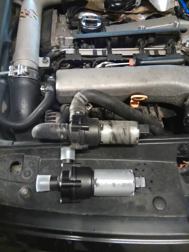

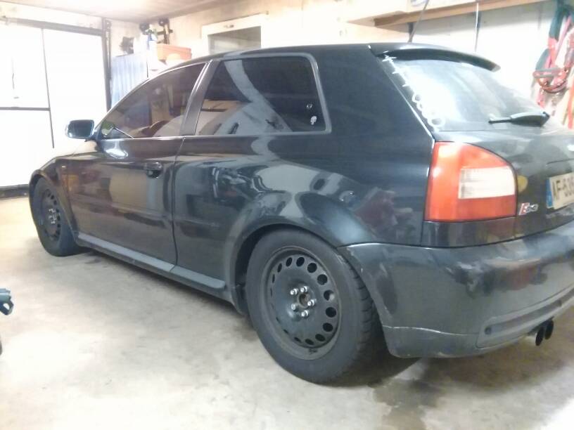

Salut à tous ! Petite nouveauté du jour , remplacement de la pompe secondaire de refroidissement par une neuve car l'ancienne ne fonctionnait plus .. je l'avais ouverte il y'a 3 ans pour la nettoyer mais j'avais cassé un morceau de charbon, du coup elle aura quand même tenu 3 ans .
Et , ah oui, passage en mode hiver avec mon magnifique set de jantes tôles!
C'est surtout parce-que je dois présenter ma caisse à la gendarmerie, avec d'autres jantes car les JR dépassent des ailes et le flanc tendu n'a pas été apprécié par la marrée chaussée ! Lol

c'est con que les autres jantes tes pneus sont torché parce que la ça va passé mais faut pas que tu les recroisent 3 jours après sinon ça va pas le faire lol
Lol jai les rs4 b5 encore mais avec les pneus sur la couenne , donc je vais pas me présenter avec ... Les jolies tôles sont de saison , et elles rentrent bien dans la carrosserie!! Lol
Oui mes têtes de punisher !
Non, je garde les tôles pour l'hiver, et de toutes façons je revend les jr11 ...
tu la poseras plu du coup ;) t'as bien raison c'est fait pour attaquer pas pour faire "beau"
tu as mis des belles lumières :icon_biggrin:
