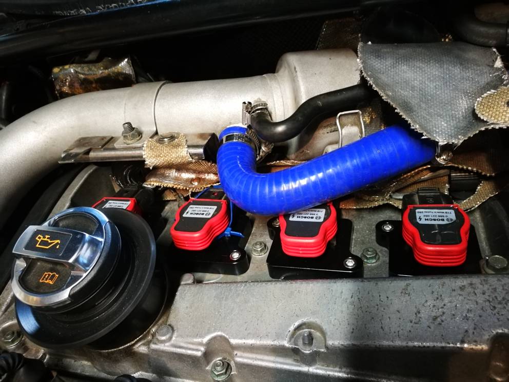

Salut à tous , bon pour alimenter mon post, je suis reprog par notre sorcier Cédric en multi gestion donc j'ai changer pompe à essence par une DW65V, les injecteurs par des 630cc pour pouvoir tourner à l'éthanol. Alors le passage à l'éthanol s'est bien passé mais j'ai eu des soucis de ratés de combustion lors des pleines charges, chose qui m' arrivait déjà l'année dernière avec ma première reprog.... donc là je me suis décomposé. Première chose, je remplace le filtre à essence par un neuf mais aucun changement... Je remplace le régulateur de pression essence, ce n'est toujours pas ça... j'ai mis des bobines beru neuves qui traînaient chez moi, pas de changement... là je suis décomposé total en pensant que ma caisse à un stress et qu'on y fera rien ... j'ai pensé à la remettre en origine et revendre les injecteurs du coup... mais bon, faut tout essayer donc je remplace même la N75 par une C qui me bride la pression turbo à 0.7b ... ça pousse pas super mais plus de ratés. Je roule un peu comme ça en attendant un ultime achat qui aurait été mon dernier avant la remise en origine... j'ai donc commandé des bobines audi R8 avec des cales pour pouvoir les monter.
Une fois le tout rassemblé je m'empresse des les monter et partir faire un essai en remettant bien sûr ma N75 d'origine, et là , stupéfaction, plus de soucis! Alleluia !!! Ça pousse sans ratés!! Punaise j'aurais su avant pour ces bobines...des mois de soucis enfin réglés, je suis content! Plus qu'à attendre de pouvoir refaire des logs avec poto joe pour que Cédric puisse retoucher la gestion ! J'ai hâte de voir ce que ma vieille va donner !

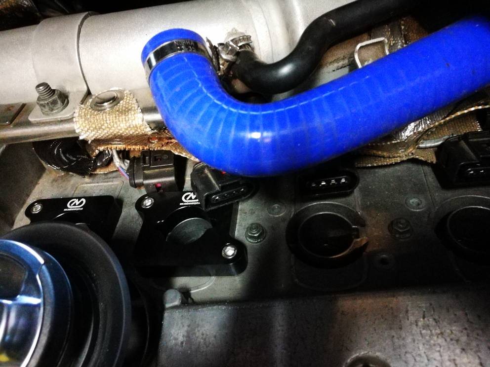

Ci dessous une petite photo lors du montage des cales de bobines et des bobines
Ca veut dire que les bobines r8 sont plus performantes que les Beru type origine alors? Puisque avec les Beru neuves tu avais des à-coups. Je pensais que les bobines R8 c'était surtout pour le look
Moi c'était le contraire, les type tfsi m'ont posé quelques soucis tandis que les ngk que j'ai sont impeccables.
Après je roule pas à l'ethanol, y'aurait une pompe plus proche que celle de Woerth par chez moi, j'y songerais, mais là c'est 50 bornes aller retour.
Oui apparemment elles sont plus performantes ... j'avais des valeo et des beru, c'était la misère une fois reprog... là ça a effacé les soucis donc tant mieux
C'est quand meme étonnant votre soucis à toi et Jos de devoir mettre des bobines R8 pour ne pas avoir de raté
Ouais va comprendre... enfin si c'est que ça , ça me va !
Ah ouais c'est étonnant que toi c'est l'inverse... C'est dingue le comportement différent d'une caisse à l'autre...

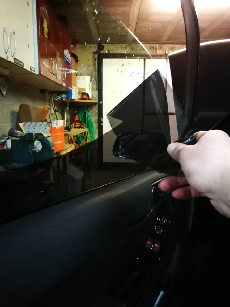

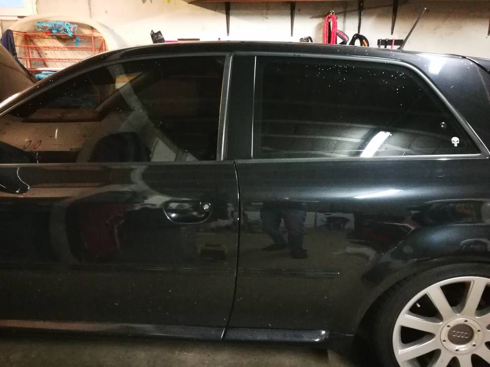

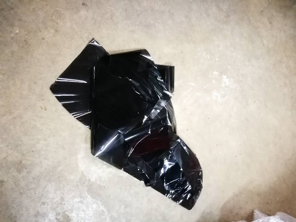

Vous avez tenté de mettre le film le plus clair possible genre 30% ? Peut être que ça passerait ?
J'ai une amie qui a ça sur sa fiesta (mis par l'ancien proprio) et elle n'a jamais été ennuyée...

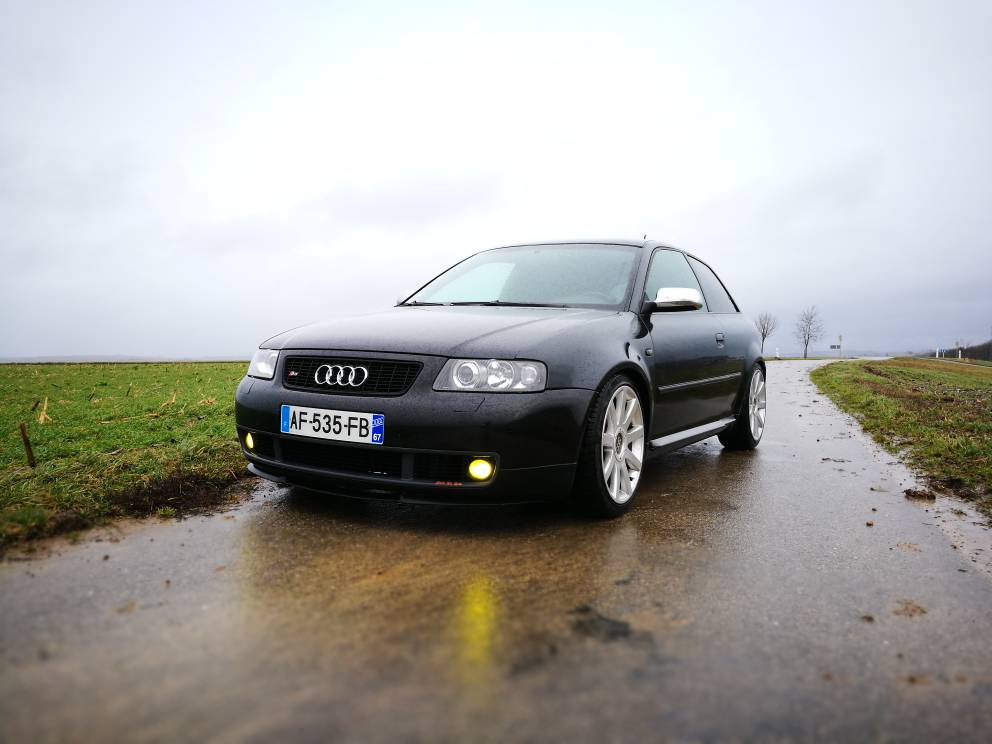

J'aime bien les antibrouillards Jaune
C'est l'ampoule ou l'antibrouillard en lui même ?
Les 2 j'ai commencé par du film jaune, puis j'avais deux h7 à led jaune qui traînaient chez moi donc j'ai balancé ça là dedans... Du coup c'est bien jaune oui

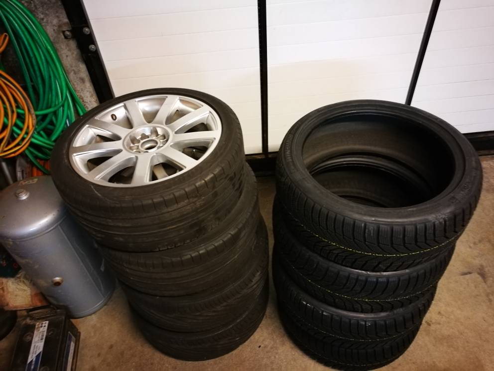

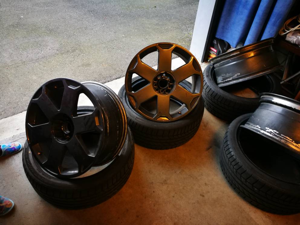

Finalement j'hésite à prendre les S4 pour l'hiver et les rs4 pour l'été... Les rs4 sont vraiment une valeur sûre pour ce modèle, je suis retombé amoureux de ces jantes maintenant qu'elles sont à nouveau sur la voiture donc je vais mettre les pneus hiver sur les S4 et l'hiver prochain je fais refaire les rs4, comme ça j'ai deux jeux propres il manque plus qu'une complète sur la carrosserie... A voir, je vais essayer de trouver un bon plan !

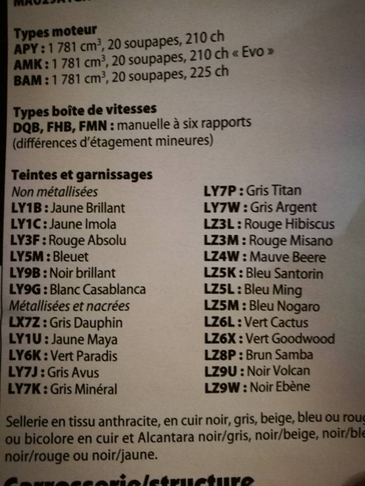

Sinon j'ai trouvé quelques réponses, sur les questions qui ressortent souvent... Déjà comment identifier son véhicule grâce au numéro de série 2f4134c2d9efc643e4b63aed8bdcd39d.jpg
