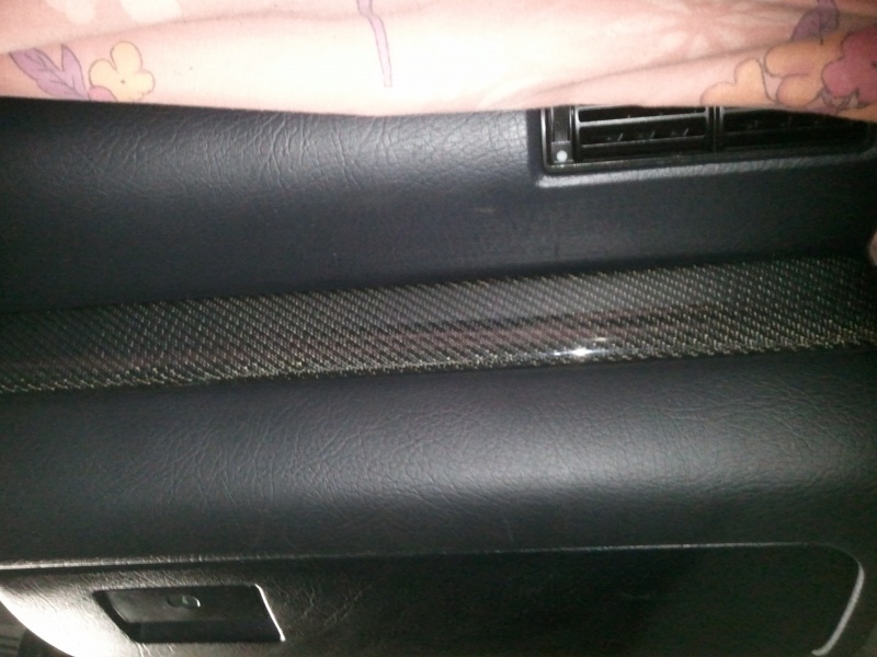

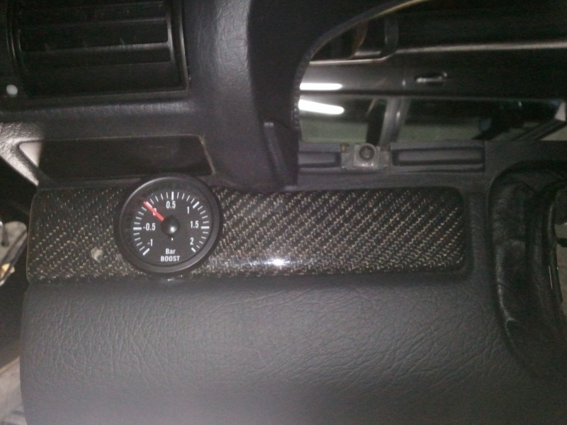

Montage sur le tableau de bord des plaquages carbone et de mon new mano de pression de turbo à fond noir rétroéclairé rouge. Câblage à venir
tu monte un plaquage carbone d' S6 ou l'autre plaquage monté sur les versions standart?
J'ai monté tous les placages carbones de la version s6 ;) : TDB (petite et grande baguette), les 4 portières, et je vais mettre l'entourage de clim et le cendrier en plastique "noir" basique :roi: (pièces en ma possession)

Une petite vue des placages carbone sur le TDB, et du mano de pression installé (TDB toujours dans le garage, en attendant sagement son tour)
(le petit trou sur la petite baguette y était déjà - en plus d'autres trous - c'est pour cela que j'ai eu aucuns scrupule à découper pour mettre mon mano)
Câblage du mano de pression de turbo fait, reste plus qu'à raccorder ça à la durite qui passe derrière la culasse vers une "sonde"

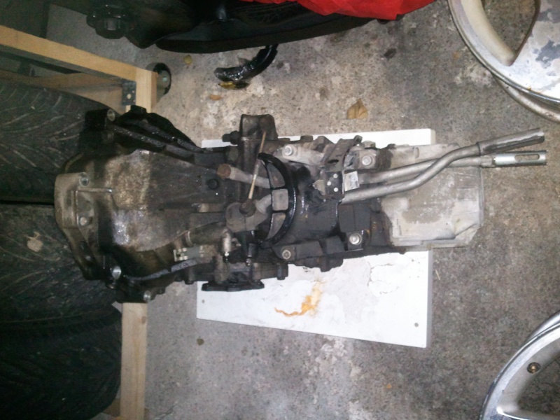

Ho, une boite 6 vitesses ... :petard:

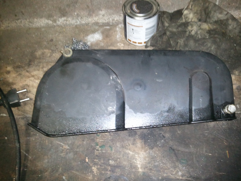

Le cache courroie de pompe à injection qui était monté sur une 100 tdi... que j'ai récupéré icon_twisted.gif :
Il Il protège bien mieux la courroie que le truc d'origine sur les a6...

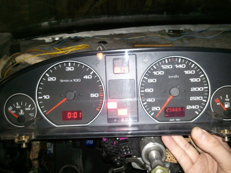

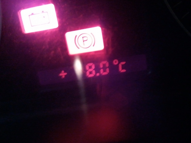

Et hop, afficheur de température exter fini de câbler et fonctionnel :

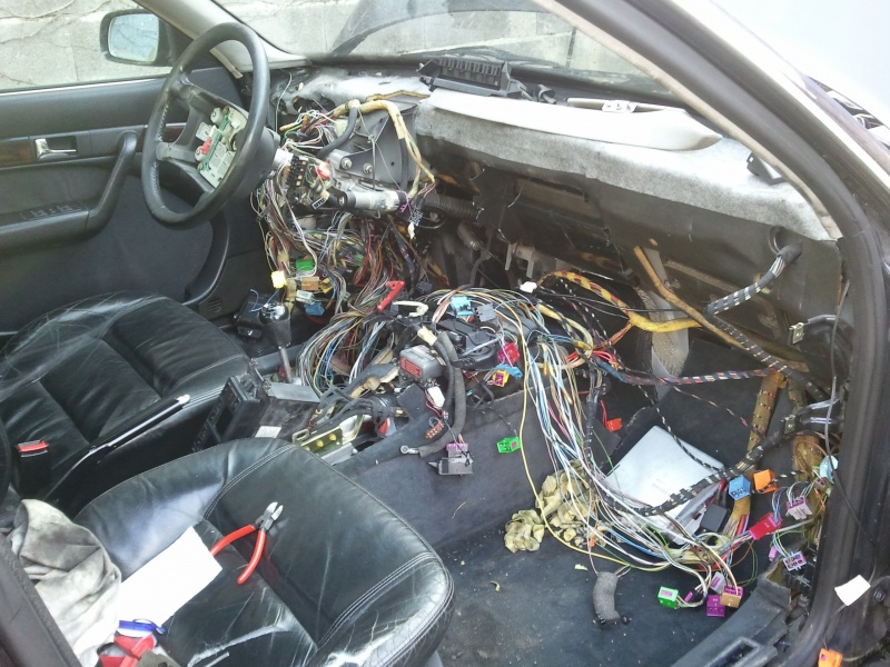

Pour le fun, l'état de la bleue à l'intérieur... :
La voiture démarre et roule encore niquel :petard: (sauf ce que j'ai enlevé !)

Pas mal la température extérieure !

L'afficheur de temp, depuis le temps que je le voulais ! (ça et le régul !)

Je confirme pour la température, je ne l'ai pas sur la Clio et je trouve que ça manque pas mal !

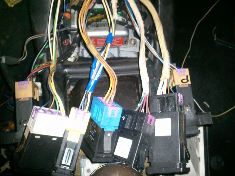

ça n'a l'air de rien, mais tous les "boutons" sont câblés au niveau de la console centrale !
Il y a donc :
- Les sièges chauffants (les 2 marrons aux extrémités), puis de gauche à droite sur la photo :
- Les AB avant
- Les AB arrière
- Les phares réglables
- Le dégivrage lunette arrière
- Les warning
Sachant qu'ils seront montés sur la platine dans le bon ordre, à savoir, de gauche à droite :
- Siège chauffant conducteur
- AB avant
- AB arrière
- Dégivrage lunette arrière
- warning
- vide (c'est la place pour le store de lunette arrière)
- phares réglables
- vide (place pour l'ASR)
- Siège chauffant passager

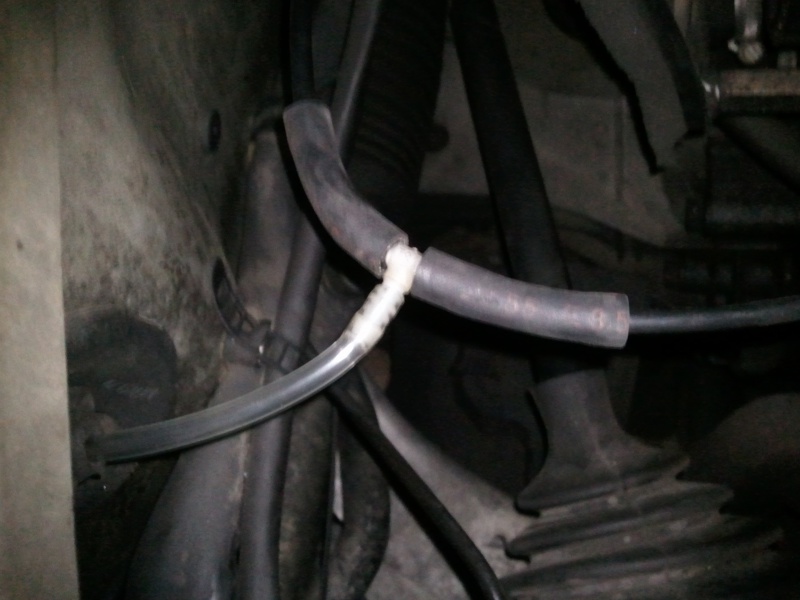

Câblage du mano de pression de turbo à la petite durite qui passe derrière la culasse :
Pour cela, le T et les 2 bout de durite noires, c'est de la récup sur une a6 que j'ai démonté, pièce OEM :lol!:
Il n'y a pas de risque de perte de pression avec les raccords ?
Peut etre prévoir des petits colliers serflex non ?
Mouarf, vu comment c'est rentré en force (les durites noires, c'est des durites d'origine adaptées exprès pour ce diamètre de tuyau, y'en a un peu partout qui trainent dans le compartiment moteur, donc aucun soucis - et la durite du mano de pression, j'ai eu du mal à la faire rentrer aussi !) j'ai aucune crainte ;)
ok
