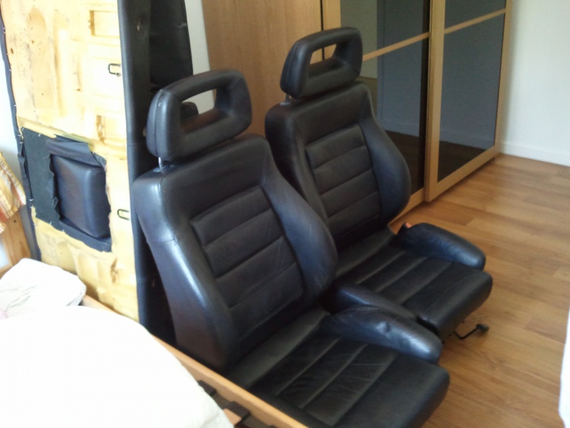

Une photo rapide de l'intérieur :
Pas d'accoudoir à l'avant?
Et je lisais dans un autre topic que les sièges élec ne montaient pas si la voiture n'était pas équipée.
Ça concerne juste les sièges avec réglage élec?
J'ai "chopé" un intérieur avec sièges chauffant ça change qqchose?
Merci et @++
Non, l'intérieur que j'ai récupéré n'a pas l'accoudoir à l'avant (dommage mais bon, ça peut s'arranger)
Les sièges élec se montent parfaitement bien même si les tiens d'origine ne le sont pas, car les interfaces sont les mêmes. Il faudra cependant tout cabler pour les alimenter et les faire bouger. Idem pour les sièges chauffants, tu peux tirer les câbles pour les relier (et récupérer aussi la platine avec les 2 boutons de sièges chauffants)

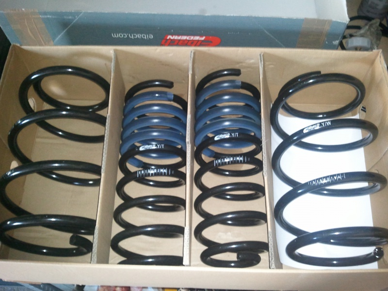

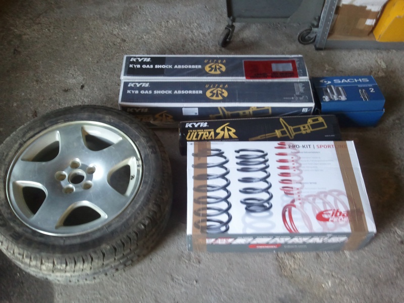

Quelques "trucs" sont arrivés sinon :MdrDevil: :
4 jantes en 17" polies d'a8 type d2, ressorts courts -35mm Eibach, 4 amortisseurs sport Kayaba, 2 soufflets de protection d'amortisseurs

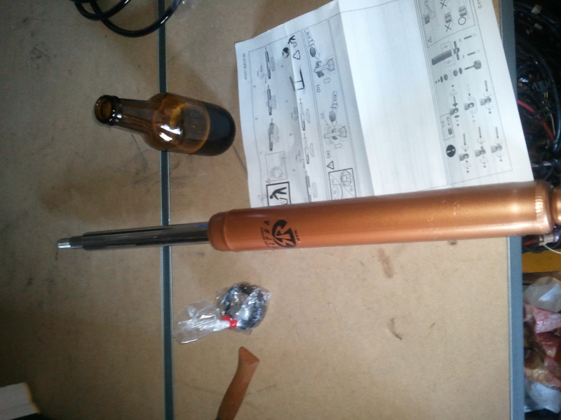

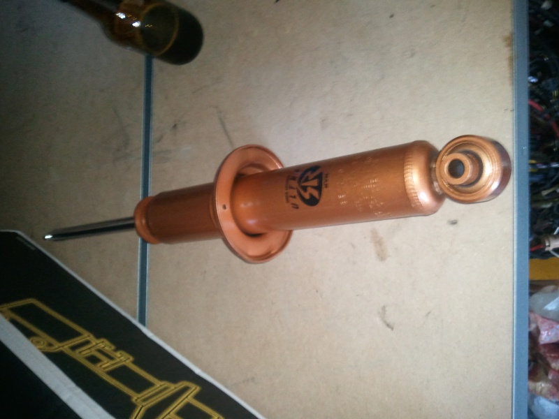

J'ai un soucis pour pouvoir démonter les amortisseurs arrière !
En effet, une fois la "jambe complète" sortie de la voiture, j'ai au dessus un écrou (de 17 je crois), un méplat pour tenir la tige de l'amortisseur mais c'est "enfoui" dans la "butée" en caoutchouc. J'ai comprimé le ressort, il est plus bas, mais cette butée en caoutchouc ne veux pas descendre (ce qui me permttrait d'accéder à l'écrou avec une clé plate). C'est normal ? Faut taper comme une brute ? Merci
non, dans la butée caoutchouc, y 'a une grosse rondelle metallique surmoulée, tenue par l'ecrou de 17 sur la tige d'amorto.
il te faut bricoler un outil. Voire eventuellement, trouver une douille "ouverte" dans le genre sonde lambda

Pour les amortos je m'en suis sorti hier en usinant 2 plats dans la tige de l'amortisseur que je démontais, une clé de 13 en bas, une douille de 17 en haut et hop, c'est venu tout seul. Et je me suis rendu compte qu'une clé à oeil coudée (ça : http://s3.static69.com/m/image-offre/7/c/7/8/7c78d1210c74711f4962abd9dae5ccd4-300x300.jpg) devrait faire l'affaire pour serrer les neufs !

Bon, je les ai eu :meanie:
Pour ce faire : Noyer les écrous pendant 24h dans du WD40. Ne pas comprimer les ressorts. Mettre la "butée" en caoutchouc dans un étau, serrer juste de façon à éviter qu'elle tourne. Désserrer l'écrou (de 17), il vient tout seul. Et hop, c'est démonté ! (et pour ceux qui se posent la question, le ressort ne saute pas à la gueule :MdrDevil:
Pour le remontage, comprimer le ressort, monter l'ensemble, mettre la butée en caoutchouc dans l'étau, positionner tout comme il va bien, et serrer. Puis de-comprimer les ressorts.
Et hop, l'arrière est prêt, il n'y aura plus qu'à faire l'échange standard :roi:

Les 4 amortos + ressorts + soufflets, livrés, pour 540€
