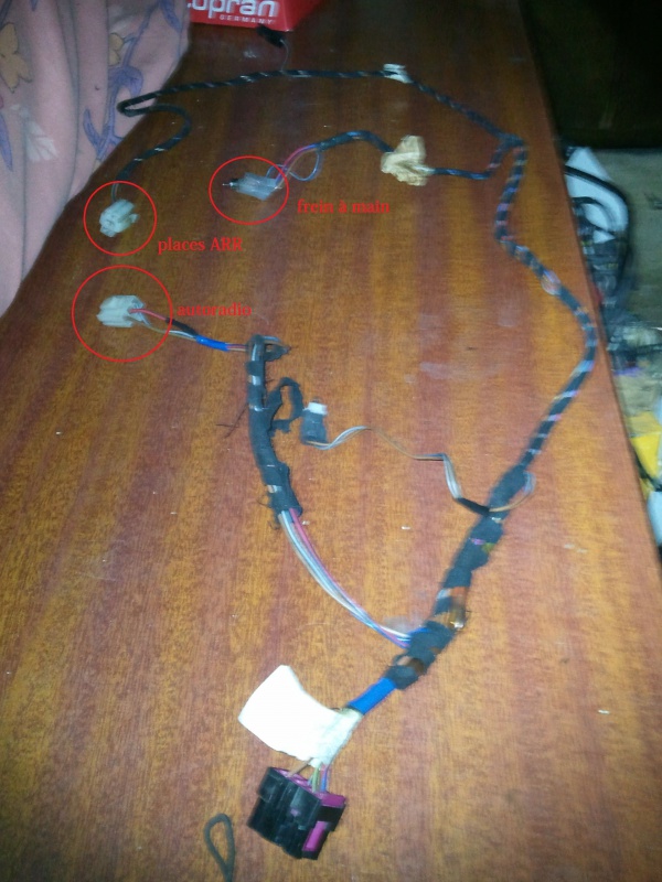

Aujourd'hui j'ai récup le faisceau "allumes cigares + loupiottes + contacteur frein à main" de la bleue (qui avait les allumes cigare au niveau du frein à main, et aux places arrières), j'ai récup le bout de faisceau de la mienne (allume cigare à côté autoradio) et j'ai tout cablé ensemble ^^. 3 prises 12V, ça va le faire lol ! (comme ça je pourrais avoir à la fois le GPS et le chargeur de tel + autre connerie si besoin)
Mon entrée 12V permanent pour l'allume cigare était HS d'ailleurs, j'ai du la refaire (déclipsage du connecteur, j'ai retiré le fil + "douille" qui est HS, récup sur un faisceau du même fil avec douille, et tiré le câble jusqu'à un 12V permanent. ça marche niquel maintenant
ça avance, ça avance... plus lentement que ce que j'espérais :roll: mais ça prend du temps de bosser proprement (soudure + gaine thermo + fils d'origine et de la bonne couleur + cosses d'origine) plutôt que domino et stotch... :roll:
