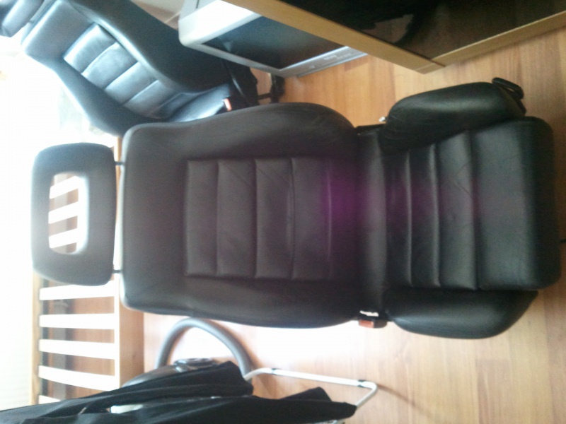

Une photo rapide de l'intérieur :
Et au menu ces 2 derniers jours et à continuer : nettoyage complet + entretien (mode combideluxe ^^). Et c'est du boulot ! Je ne fais que les étapes "dégraissage nettoyage complet" et "nourrissage/protection" et c'est déjà vachement long ! Bon en regardant la tronche de l'eau en nettoyant, c'est pas du luxe (et pourtant non fumeur cet intérieur) !
Après nettoyage et nourrissage du cuir :
Banquette arrière installée dans la voiture :
Et les sièges avant (pas encore) :

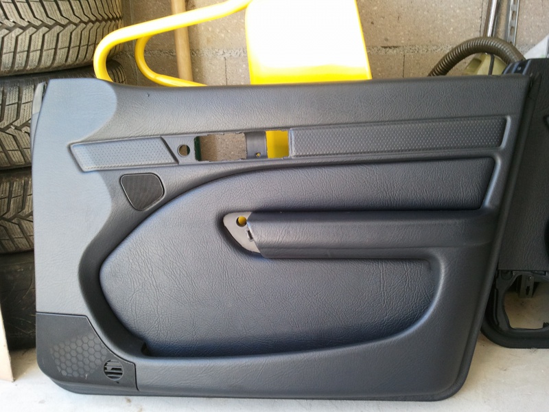

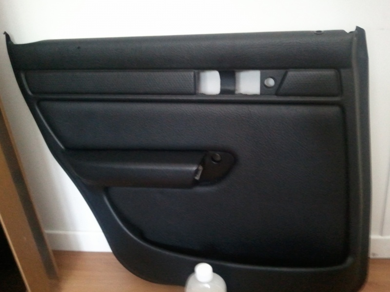

Panneaux de porte à mettre (après avoir mis les boiseries) également :
J'ai d'origine les boiseries sur la mienne, mais les panneaux que je viens de récupérer ne l'ont pas, donc on va transfuger :meanie: :roi:

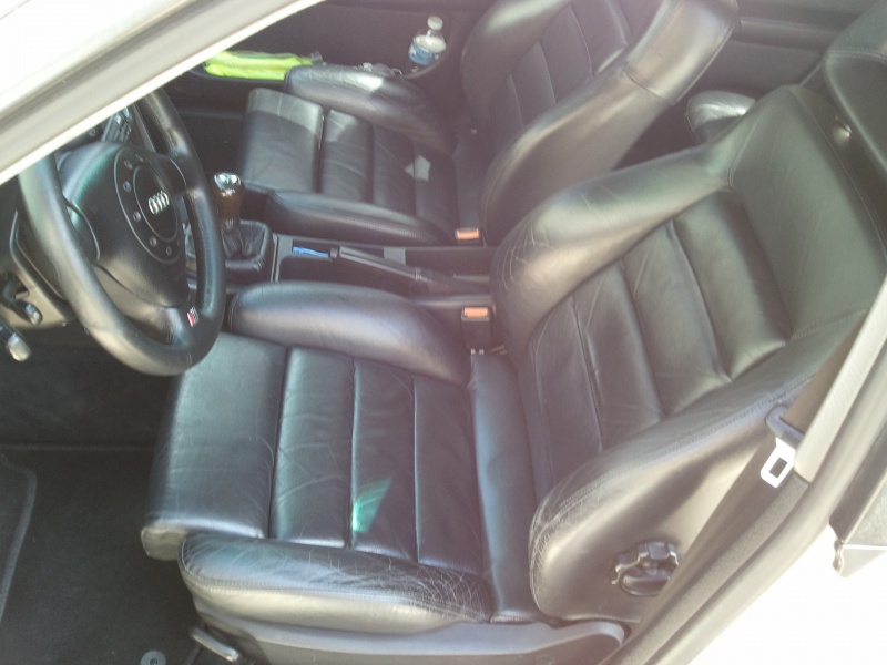

Bon, grosse journée pour mettre les sièges avant et les 4 panneaux de porte (+installation boiseries)
Le résultat en photo, c'ets plus marquant que des mots :MdrDevil: :
Les sièges avant, Avant et Après :
Et dans la voiture, avant et après :
panneaux de porte avant et après :
Et pendant, intérieur vidé et nettoyé :
Résultat final :

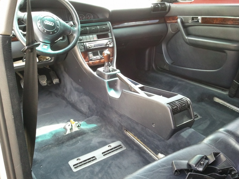

J'ai changé le vide poche sous volant, la console centrale entière (partie du haut et autour du frein à main) -> trous de la part de l'ancien proprio ; et la plage arrière (idem ...). L'intérieur est clean maintenant, me restera plus qu'à câbler les 3 manos du compteur (mode Burny lol)
