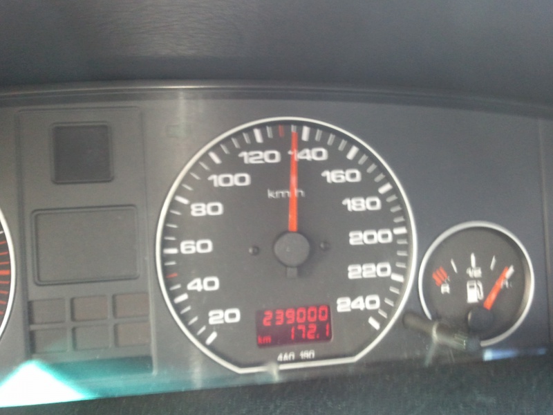

Et passage des 239Mkm le week-end dernier :

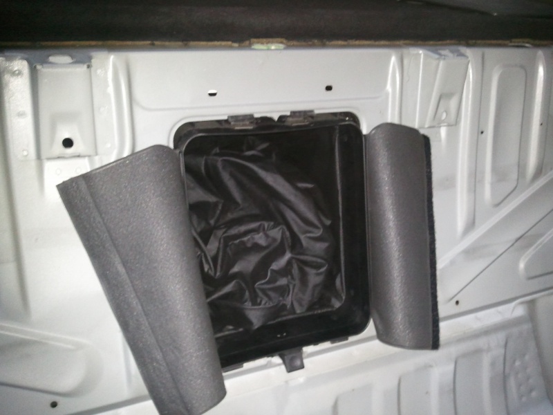

News du jour, entre les gouttes, j'ai posé la trappe à ski.

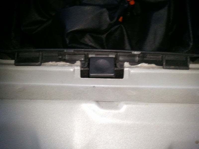

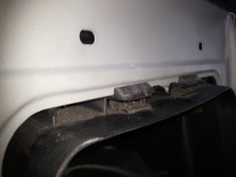

Pour cela :
1/ Enlever l'assise de la banquette (2 vis cruciformes)
2/ Enlever les appuis têtes arrière
3/ Enlever les 4 trucs qui reçoivent les appuis tête
4/ Dévisser les 2 vis du bas qui tiennent le dossier
5/ Retirer la banquette
Si la tôle derrière la banquette n'est pas découpée, suivre les pointillés (en gros hein :roi: ) et l'enlever proprement
6/ Présenter la trappe à ski :
7/ il faut emmancher la partie du bas de la trappe de telle façon à ce que ça donne ça :
C'est après que ça deviens drôle, il faut que la partie du haut donne ça :
Une solution que j'ai trouvé, c'est avec une main, tirer la trappe vers vous en passant la main à travers le "trou" et de l'autre, à l'aide d'un tournevis plat, appuyer alternativement sur les "tétons" du haut tout en tirant fort la trappe vers vous. A un moment donné ils vont s'enclencher (perso vu que j'avais coupé la tôle "au plus juste", j'ai fait une sacré séance de muscu !! :mur: ça va pas partir tout seul :ripeer:
8/ Remonter le dossier puis l'assise
9/ Prendre une bière bien méritée ! (modifiable selon vos gouts :race: )
J'en ai profité aussi pour mettre les 2 "cendriers" d'origine dans les portes arrière (étant donné que j'en ai récupéré n'ayant jamais servi), ça fait des vides poches bien pratiques.
Plein de trucs à venir dès que je peux :petard: (remplacer les grilles de HP arrières qui tirent la gueule, modif de compteur et branchement de l'afficheur de température extérieur - le câblage du compteur viendra après - Remplacement de la moquette complète - montage régul vitesse - changement bras de suspension inf av droit ect...)
weldone ! :hot:
t'as pas eu a découper le tissu ?
Merci :icon6:
Non, il était déjà découpé (proprement); il provient d'une voiture qui avait la trappe à ski :icon_wink:

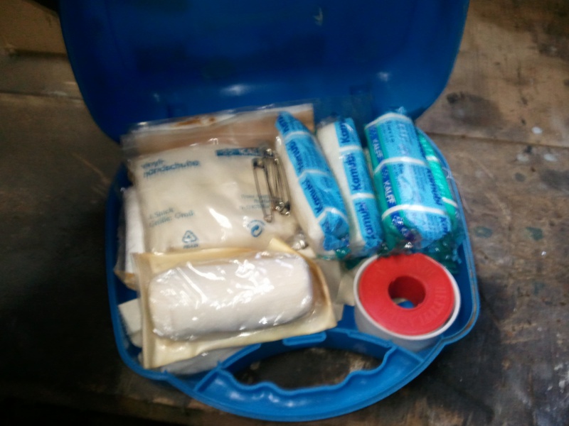

- Nettoyage du binz qui avait au niveau de la roue de secours, et j'ai mis la "trousse de secours" d'origine

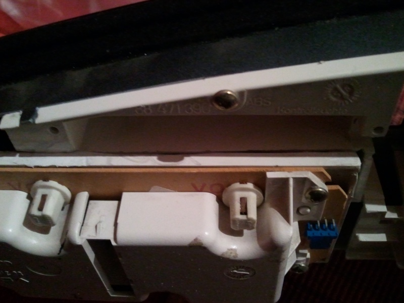

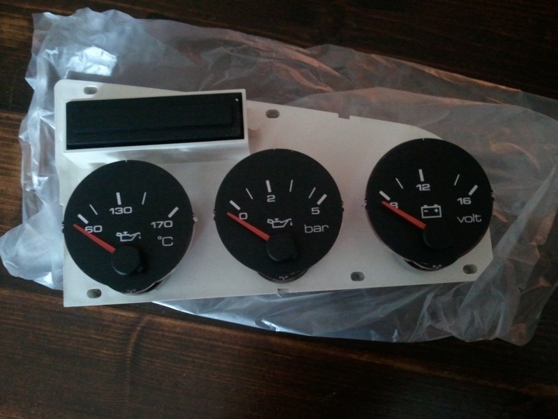

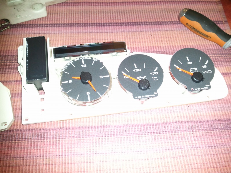

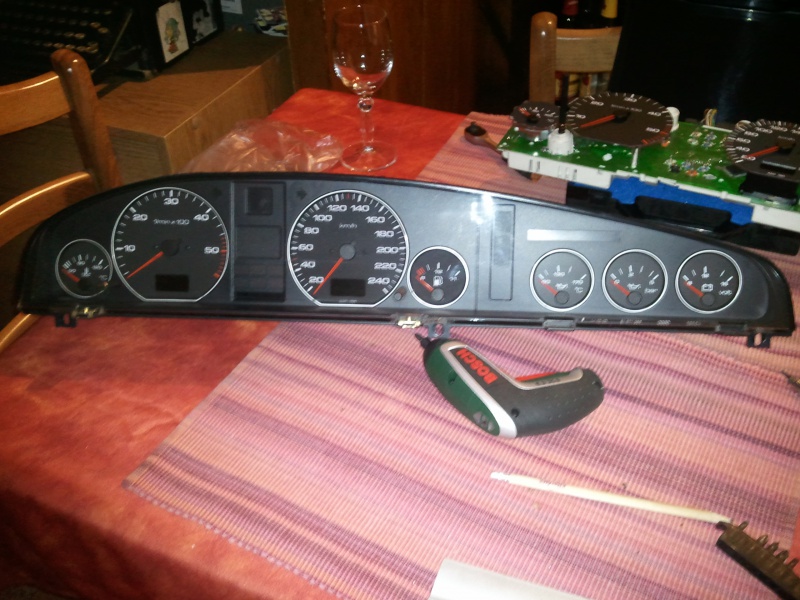

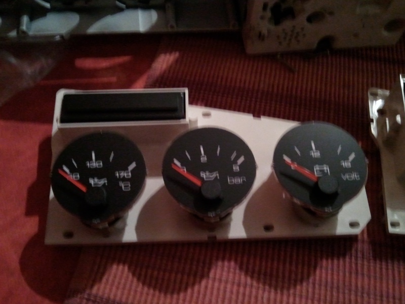

- Modification de mon compteur :
En partant d'un compteur qui a ça d'origine :
En voulant ça :
Quelques coups bien placés et on obtient ça:
Bon, me reste à câbler tout ce binz maintenant, c'est là que ça devient moins drôle :|

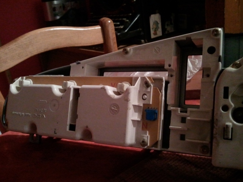

je vois que tu n'as pas de fiche qui sort de tes nouveaux mano? Pour brancher tout ça, sa risque d'être galère je pense. J'ai mis les 3 compteurs aussi sur ma 100 tdi( j'avais récupéré sa sur mon A6 accidenté) avec l'entourage chromé, avec quelques adaptations bien sur.
Sur le circuit imprimé du compteur tu trouveras les 5 points de soudure pour les alimentation des mano, il te restera qu'à souder tes fils dedans. pour le moments il y a que le voltmètre qui fonctionne. Bon courage pour le branchement.
Ah si, il y a toutes les fiches nécessaires pour les branchements ;-)
2 fiches (non visibles) sortent dans le trou rectangulaire à l'arrière du bloc 3 manos, et il y a la prise bleue pour le reste des branchements.
Me reste à acheter la/les sondes qui vont bien pour mettre sur le bloc, et tirer le câblage.
Des photos des branchements électriques ???
Quand ils seront fait, pas de soucis :petard:

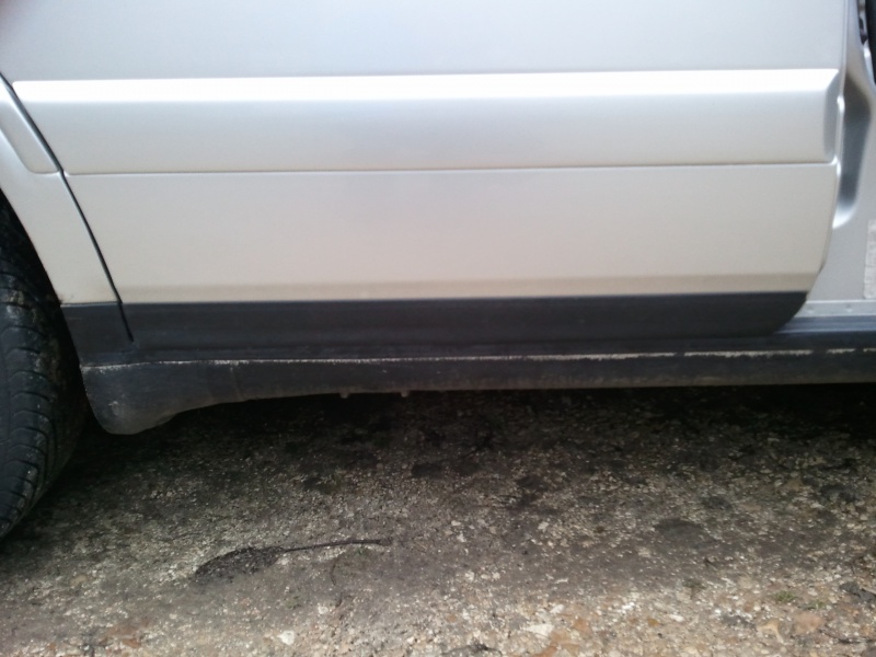

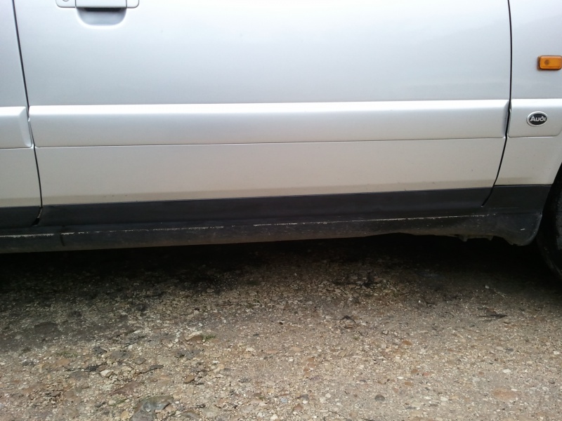

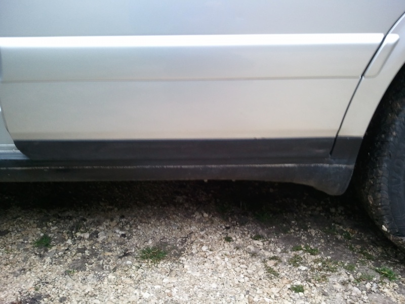

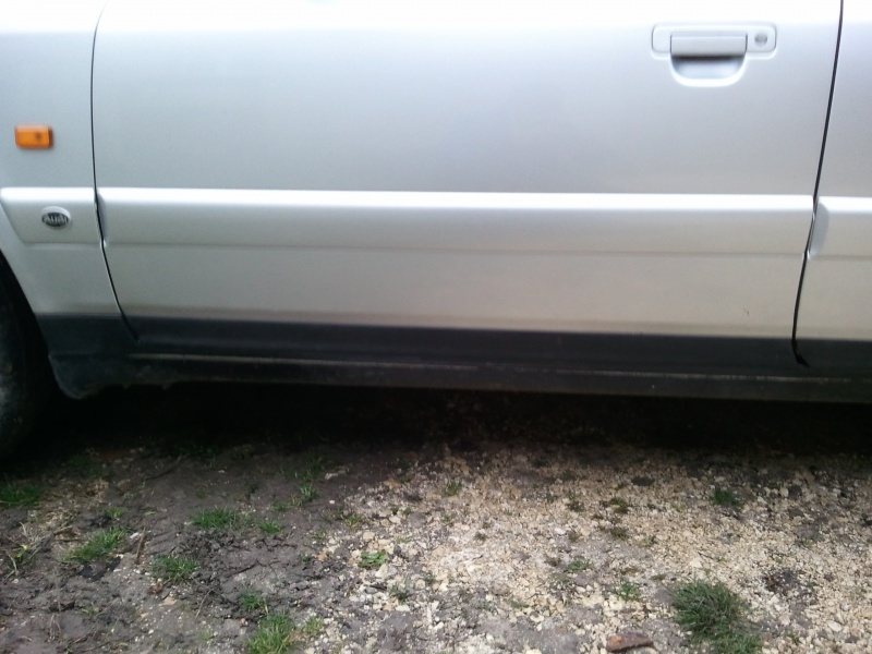

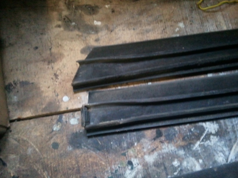

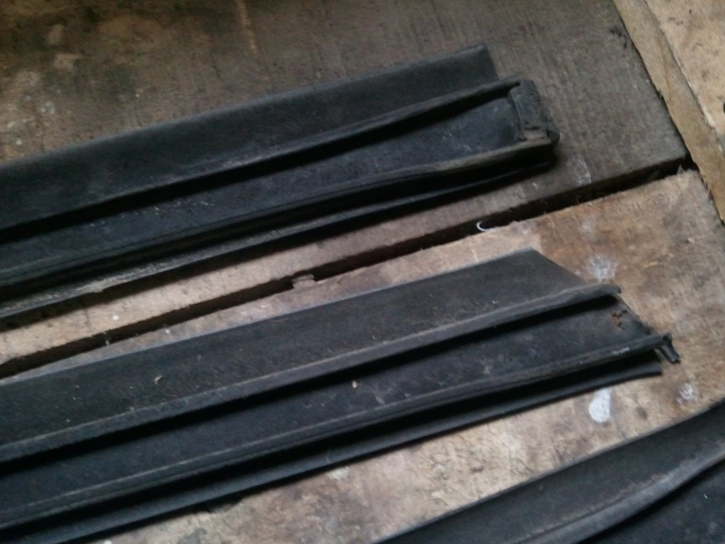

News du jour, changement des 4 bas de portière par des modèles "presque" neufs :race: :
Arrière droit :
Arrière gauche :
Avant gauche :
Avant droit :
Et ceux d'avant, même s'ils étaient en "assez bon état" considérant certains que l'on peut voir, on observe bien les déformations en bout dus à la partie métallique qui se corrode et déforme :
J'en ai profité, lors du démontage, pour bien nettoyer les portes à cet endroit, et pour y passer un coup de rustol, ainsi qu'à "l'intérieur" des nouveaux bas de porte, ça vaut ce que ça vaut mais c'est mieux que rien je pense :meanie:
Bon, me reste à passer un coup de nettoyage à l'exter et un coup de polytrol maintenant :roi:
T'as donc réussi à enfiler les baguettes avant dans le même sens que celles arrières ?
Oui, le plus difficile est de retirer / remettre le bouchon côté charnières de portes avant ! Mais une fois que c'est fait les baguettes glissent bien vers l'arrière du véhicule.

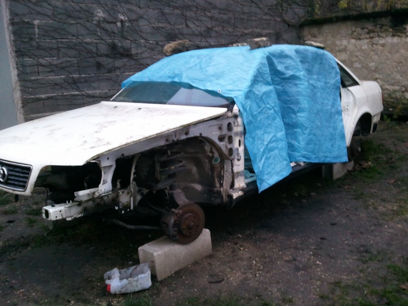

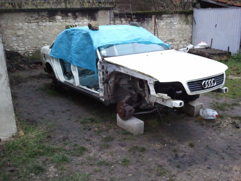

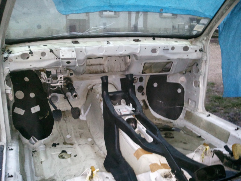

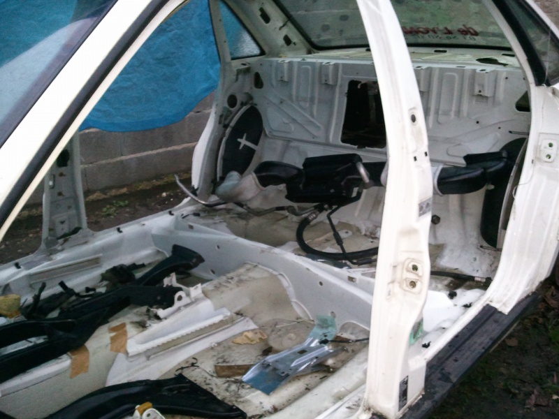

État d'avancement de la donneuse :mrgreen: :
Me reste à attaquer les trains roulants et quelques bricoles et j'aurai fait le tour :mrgreen:
Ah ! Plus de faisceau, ni de moquette ! ^^ T'as réussi à enlever sans rien découper ? ;)
ça c'est ce que l'on appelle une caisse nue!!
chapeau l'artiste pour avoir tout déposé!!
Tu as revendu toutes les pieces ou elles ont terminé à la casse?
