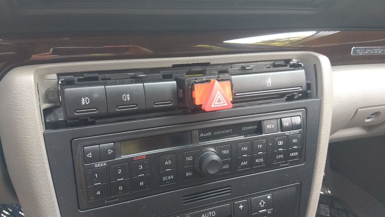

  12. Salut à tous, Mon épouse sur son A4B5 a eu des problèmes de clignotant : après activation du levier juste un allumage bref voir rien. Pour ceux que ça intéresse voici ce que j'ai fait (selon la DOC., les séquenceurs sont tous dans le boitier où est le switch de warning) : 1) Enlever avec des outils non rayant le cache plastique (imitation bois) : 2) Retirer le boitier, outil idéal en photo : 3) Débrancher le connecteur 4) Déclipser et ouvrir le boitier (petits tournevis plats) 5) => Le relais de gauche était tordu et restait en position coller lorsque la self était active (faire des essais en rebranchant sans le boitier : histoire de ne pas tout démonter/remonter J'en ai profité pour nettoyer les contacts (clignotants/warning) avec papier abrasif bien plié avec des va et vient C'est une histoire de 20 minutes maxi. La pièce n'est pas chère, pour info, connaissant bien la marque (A6 depuis plus de 20ans), je pensais quelle coûtait un bras... https://www.auto-doc.fr/pieces-detachees/oem/8d0941509h
