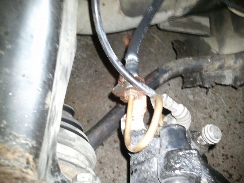

Bon, il a fallu que je purge les freins avant pour retrouver quelque chose paraissant correct (à tester sur route)... :sweat:
J'en ai profité pour mettre les roues hiver à l'avant.
Et regarder le travail du garagiste :sic:
Côté étrier, que j'avais déjà démonté :
Ecrou propre, pas marqué.

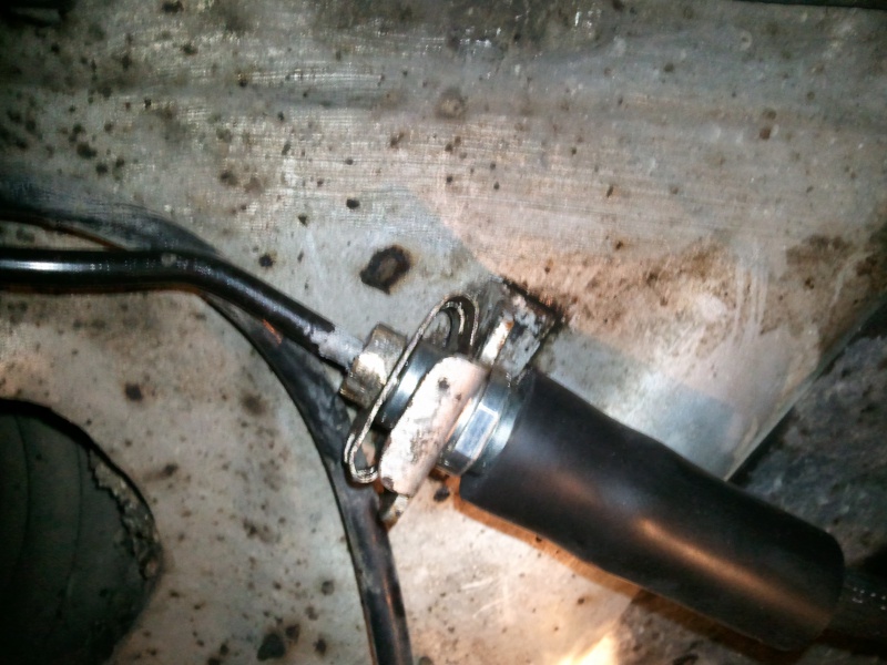

Côté caisse, que j'avais pas démonté :
Ecrou défoncé, rondelle "ressort" qui ne sert plus à rien, ça se balade tout seul, durite de frein qui a pris cher... ça ne fuit pas, c'est déjà ça ... :bleble: :icon_mad: :madgo: :icon_evil:
Je veux bien qu'il ait galéré un peu, m'enfin bon... :sportif:

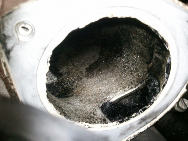

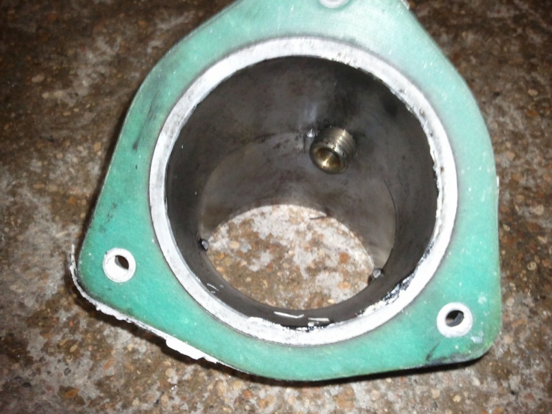

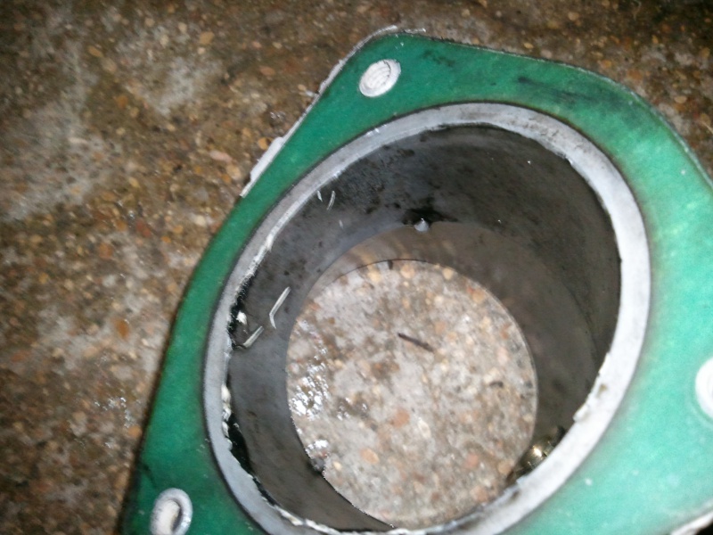

Bon, j'en avais marre d'avoir des fuites de pression de turbo ! En cause (tout du moins c'est la seule chose identifiée à l'heure actuelle), le tuyau qui prélevait la pression de turbo et qui l'amenait jusqu'au mano dans l'habitacle (montage du précédent proprio)
Pour visualisation :
Le tuyau qui part du coude de la pipe d'admission (après la durite de turbo)
Ce fameux tuyau a été mis bien trop près du "coude" en plastique qui relie la façade à la boite à air. Du coup, avec les mouvements du moteur, à force ça coupait la durite et j'ai la pression qui fait bye bye !
Donc démontage de ce coude et on regarde si c'est encrassé :
Et visualisation de la pipe d'admission :
Elle est pas encrassée la voiture :MdrDevil:
Remonté un coude non percé.

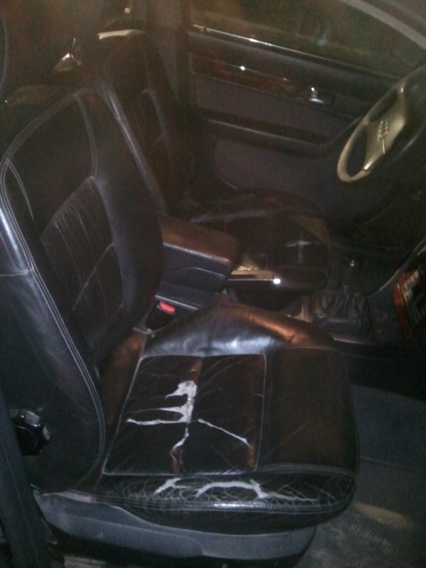

Les "défauts" sur la voiture :
- Siège passager avant (assise) et banquette arrière (assise) HS, et les boutons de réglage du dossier cassé / déboités (à vérifier)
- Miroir du rétro conducteur abimé sur la partie basse (du au dégivrage)
- Une vitre de phare avant ayant un impact
- Une ampoule d'AB HS à l'avant. Une ampoule de TDB HS (de l'ODB)
- Feu arrière gauche sur malle HS, et feu arrière gauche sur carrosserie fissuré (mais passe le CT)
- Vérins de malle arrière fatigués
- Parechoc arrière état moyen
- Rayures et pocs divers sur carrosserie (à vérifier une fois la voiture bien nettoyée)
- Voiture de fumeurs... donc bon décrassage à prévoir...
- Les 2 plafonniers de porte côté droit, pas d'origine (modèles ON/OFF de "pauvre", à remplacer par des 3 positions d'origine - j'en ai)
- Distribution complète + calorstat + LDR + vase à changer + purge du LDF + vidange moteur et tous filtres à faire
- Changer plaquettes avant (fil coupé donc autocheck pas content)
- Changer un bras de suspension AVD
- La caisse a 406000 km.

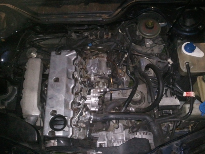

- Tout ce qui est sous le capot, je dis bien tout (moteur, pompe à injection, démarreur, alternateur, radiateur principal, radiateur de clim, compresseur de clim, supports moteur, boite (à vérifier), débitmètre, durites de turbo ect ect...) a maxi 200.000 km :twisted: :twisted: . Vendredi je connaitrais tout l'entretien de la voiture qui a été fait dans le réseau Audi :twisted:
- Etat général très correct.

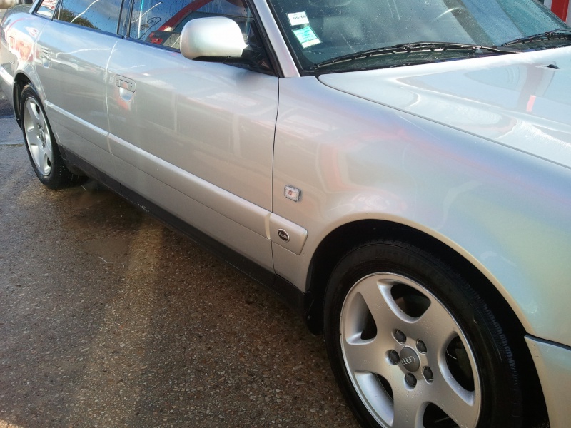

Quelques photos "non nettoyées" et de nuit de la bête :
Et le meilleurs pour la fin, "dans son jus" :
Belle acquisition :icon_biggrin: :icon_biggrin: félicitations.
La tienne est carrement propre, celle l'est un peu moins mais vois ce qui est le mieux pour toi.... :pd:

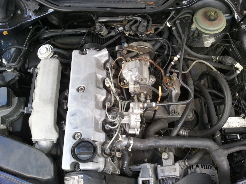

Merci ;). Je vais voir en effet ce que je fais. Un truc surprenant dont je viens de me rendre compte en comparant les photos du moteur (AAT) de la grise, et de celui là , c'est que le couvre culasse n'est pas le même ! En effet sur celui là le "Audi" n'est pas inscrit et il est tout lisse ! :reflexion:

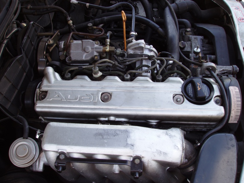

C'est qu'elle doit être de 97 ou 96, je crois que le Audi en relief disparaît
Jolie en effet, encore une qui va connaitre une 2 eme vie grace a toi memphis :marcelpoire:
Oui le cache culbu est comme ca aussi sur la mienne et aussi sur mon 2eme moteur de 1995 !!?? Je pensais que les 140 étaient tous comme ca !
Je pense que tu peux en faire un beau joujou ...
normal, il est censé y avoir le cache plastique "2.5 tdi"
Sur mon AAT d'origine j'ai le cache plastique "2.5 tdi" et quand même le couvre culasse marqué Audi ;)
Prochaine étape, monter un mano de pression de turbo électrique et éclairé (rouge). Par contre pour l'emplacement du "branchement", où le mettre de façon optimale (au niveau moteur j'entends, au niveau habitacle c'est bon) ??
Elle va jusqu ou ta durite?? De la pipe a ou??
à l'échangeur du turbo sauf erreur ;)
