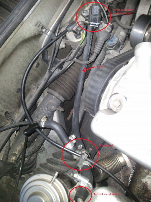

Câblage du mano de pression de turbo à la petite durite qui passe derrière la culasse :
Pour cela, le T et les 2 bout de durite noires, c'est de la récup sur une a6 que j'ai démonté, pièce OEM :lol!:
Bon, je m'étais pas raccordé à la bonne durite (boulet inside :mur: ), voilà maintenant chose faite :
Par ailleurs, la durite "d'origine" était plus vraiment d'origine... bidouille inside encore ... :icon_mad:
J'ai maintenant bien l'indication de la pression de turbo.
Par contre, je trouve que mon turbo charge tardivement ! Et ça manque de patate tout ça... grmmml... Parceque quand je met pied bien dedans en 1ère, bah les rapports suivants c'est marrant, y'a bien la pêche ! Alors que si j'ai vais progressivement, j'ai le temps de prendre un café le temps que le turbo charge et c'est que vers 2700 trs que ça commence à pousser... :pleure2:
Des idées ?

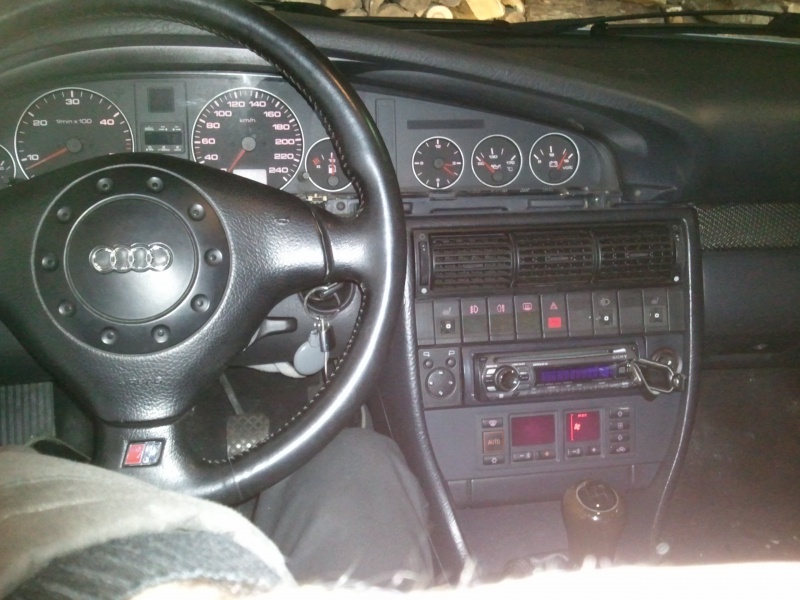

Up, vu que j'ai résolu le problème et que je n'aurai pas besoin de re-démonter le TDB, j'ai tout remonté propre :
(sauf la baguette sous compteur, je fais des tests)
J'ai monté le compteur de la donneuse, qui a l'ODB et l'autocheck, pour voir niveau câblage si tout est OK (pour rappel je n'ai pas monté le relai 301 pour l'autocheck)
--> ODB tout est OK est fonctionnel ! Donc content :twisted:
--> Autocheck -> J'ai le OK, j'ai l'affichage des "erreurs" si présentes (niveau liquide de frein, ampoule HS) mais je n'ai pas "l'autocheck" en soi. Mais c'est impec, j'ai tout ce que je voulais ! Si jamais un jour il me prend l'envie de câbler le relai, j'ai tout ce qu'il faut pour.
--> Maintenant il faut que j’intègre à mon compteur l'ODB et l'affichage de l'autocheck. Je n'ai pas encore regardé si je peux les intégrer directement à mon compteur ou s'il va falloir que je cherche un compteur qui aurait 260.000 km environ...

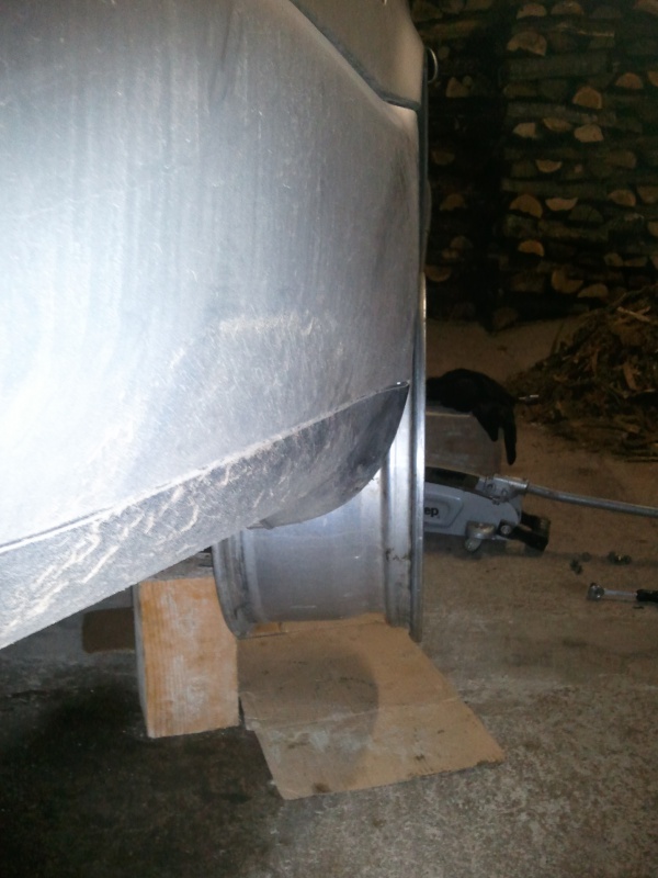

Essai à blanc des jantes en 17" d'a8, à l'arrière (pas encore fini de les préparer) :
ça passe niquel, pas besoin de cales
Test à l'avant plus tard (il me faudra des cales de 16mm d'après le calcul, pour pas toucher les jambes de force)

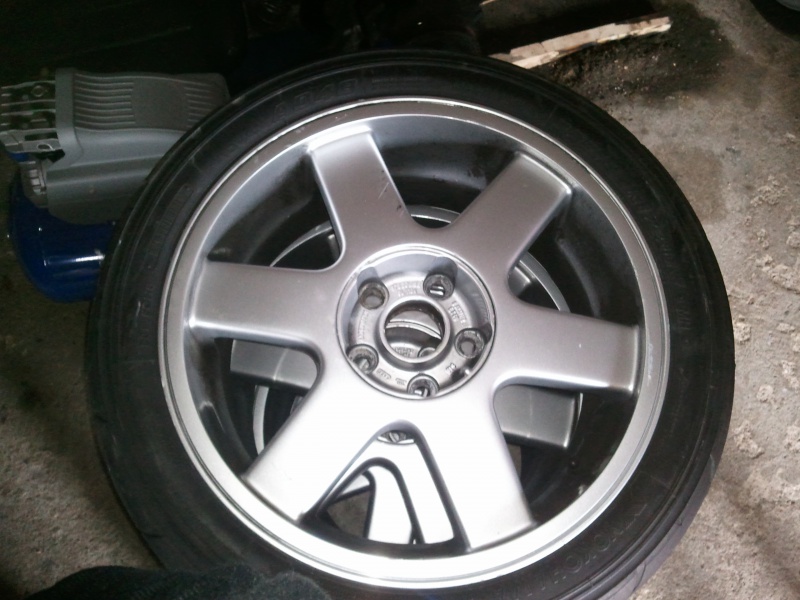

SInon avancement des roues été :
- Jantes --> Finies. Reste les caches centraux
- Pneus --> commandés
- Elargisseurs (pour l'avant) 16mm --> commandés
A priori le we du 5 avril, montage des roues ;)
Vu que j'arrive pas à mettre de photos ce soir, on verra demain pour les news :mur:
Modifié par memphis
moi je sais, moi je sais !! :hot: :hot:
Une photo rapidos, et pas lavées :
:petard:
Modifié par memphis
Memphis = "A priori le we du 5 avril, montage des roues ;)"
On a hate de voir la nouvelle allure :)
