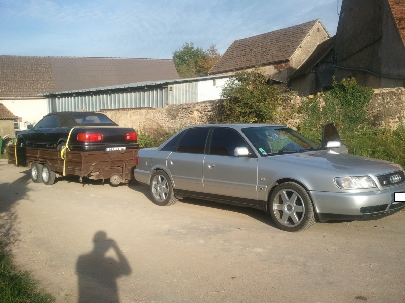

Des news de la bête, je lui ai fais sa vidange + filtre le week-end dernier, il était temps (14.000 km)
Elle a été bien décrassée lors du rapatriement du cab que j'ai acheté pour pièces (ça tract du lourd mine de rien cet engin !)
Et je suis allé trainer mes roues en Allemagne hier, le décrassage se sent bien ! 207 km/h au GPS, pour "199km/h vmax donnée constructeur" :meanie:
Elle a encore la forme la mémère avec ses 270.000 km
Modifié par memphis
Remorque 2 essieux freinée + Audi 80 dessus + A6 qui tracte : t'es pas en super limite de PTRA là ?
conso de l'ensemble: 8-9-10litres?
La petite dans la remorque a sa jumelle en cours de "réfection" par ma part dans la catégorie du forum qui va bien ;)
Oui, j'étais à la limite du PTRA ;) Je me suis fait le trajet "chargé" tout cool, sans dépasser 60 (en même temps j'avais 35 km à faire)
Conso chargé.... entre 10 et 15L... (environ)
