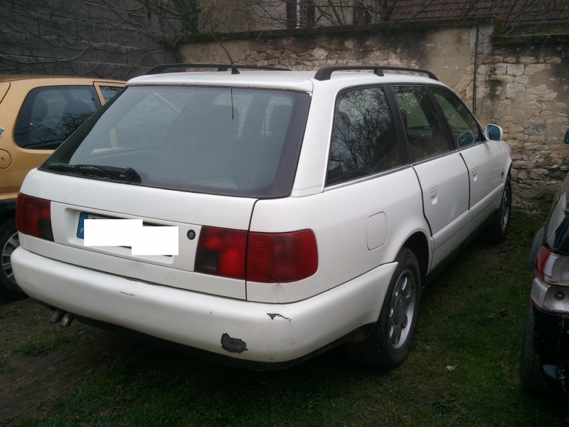

Dis-donc y a du laisser aller avec la pelouse...
Memphis ! Quel est l'état du pare choc avant de l'A6 Avant que tu as rentré ?
J'ai rentré une A6 Quattro 2.5 TDI ce week end, je ferais un post dans le week end prochain. Il me faut changer le pare choc avant.
Merci ;)
Il est en "assez bon état", à poncer / apprêter repeindre
Pas cassé
