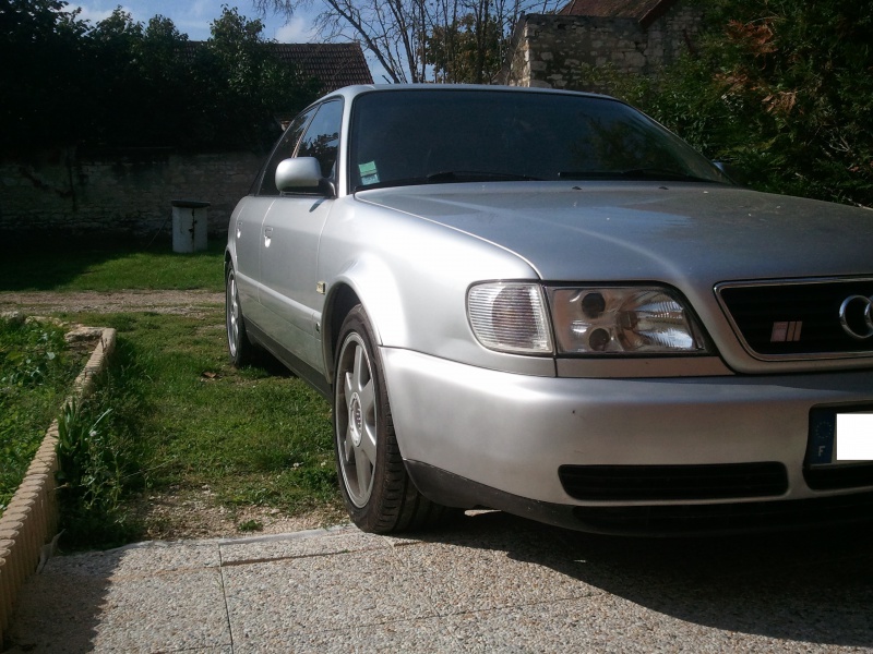

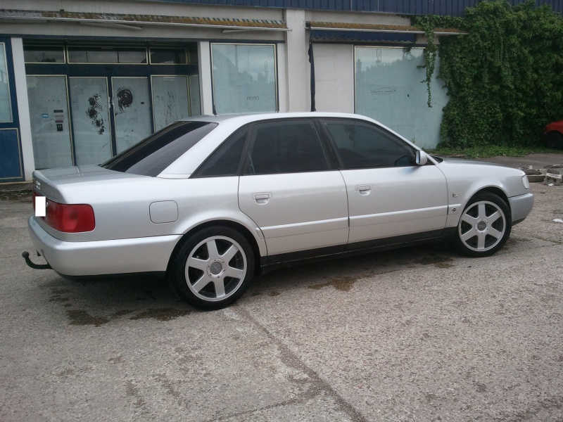

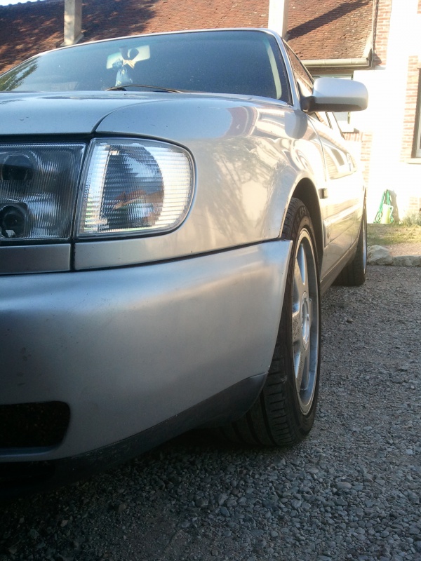

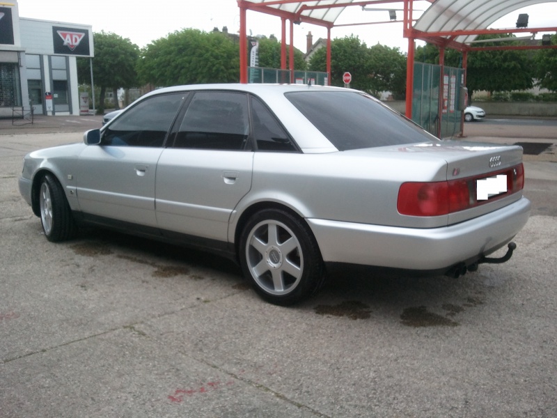

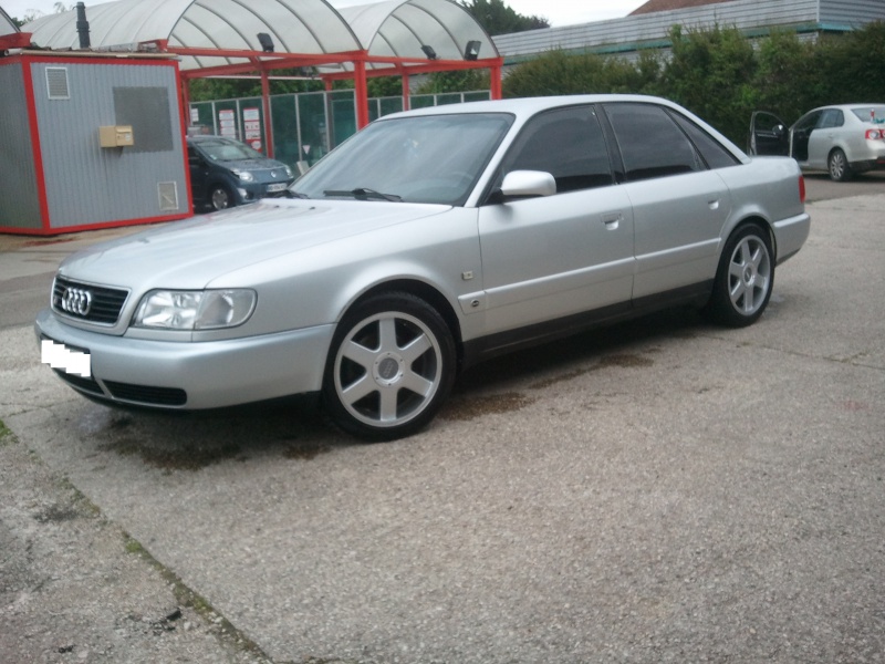

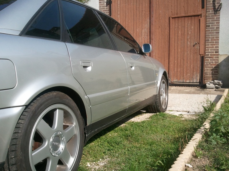

Quelques photos de la grosse, quand elle est propre :
Elle ne roule pas beaucoup en ce moment, elle est rangée au garage, et c'est le cab qui sert
Dommage que le pare-chocs de la S6 ne se distingue pas plus de celui des versions de base, comme sur l'A4 B5 par exemple, celui de la S4 est plus typé sport.
Je pensais à quelque chose de discret, un rajout sur le bas du pare chocs pour qu'elle ressemble moins à l'avant d'un bateau.
Je ne parle pas de ramasse miettes tuning, on est bien d'accord.
Tu sais, vu le rabaissement, je souhaite pas qu'elle soit plus basse, c'est déjà limite le parechoc avant dans certaines conditions
le pare chocs est loin du sol, tu dois pas accrocher grand chose faut pas exagérer,
mais sans parler de ça, je pensais à un rajout sur le pare chocs mais pas en dessous bien sur.
un peu comme sur ma civic, c'est ajouté sur le pare chocs, pas en dessous
Après on aime ou pas mais je trouve que le bas du pare chocs un peu plus enveloppant irait bien sur ton A6

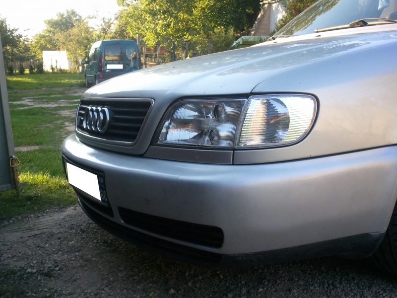

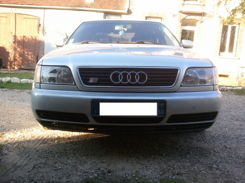

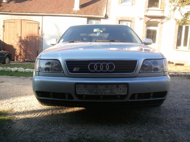

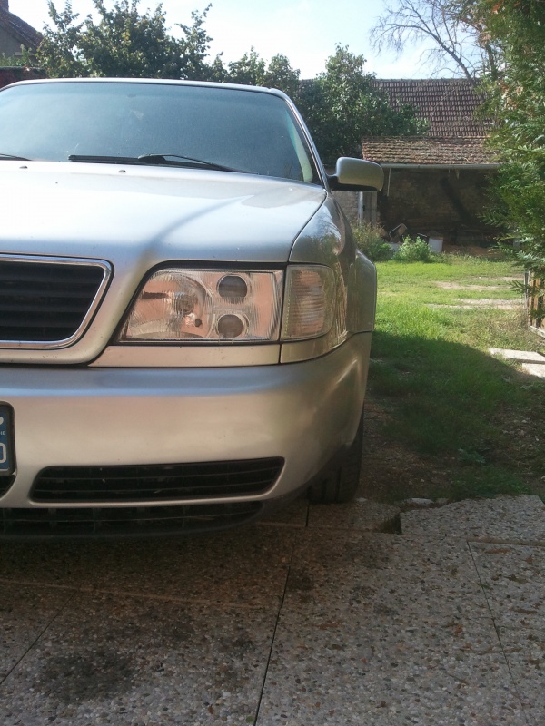

Allez hop, démontage du parechoc a6, et montage du parechoc s6 :

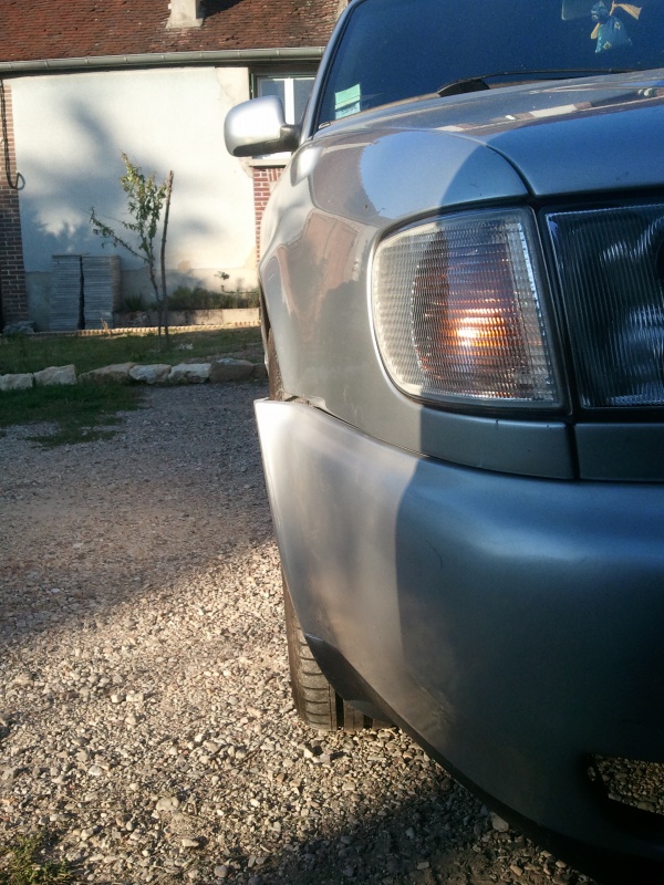

ça déborde "légèrement" des ailes d'origine lol :
Avec les grilles :
Et vue de côté :
Montage des ailes à venir ultérieurement

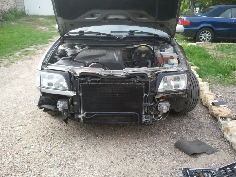

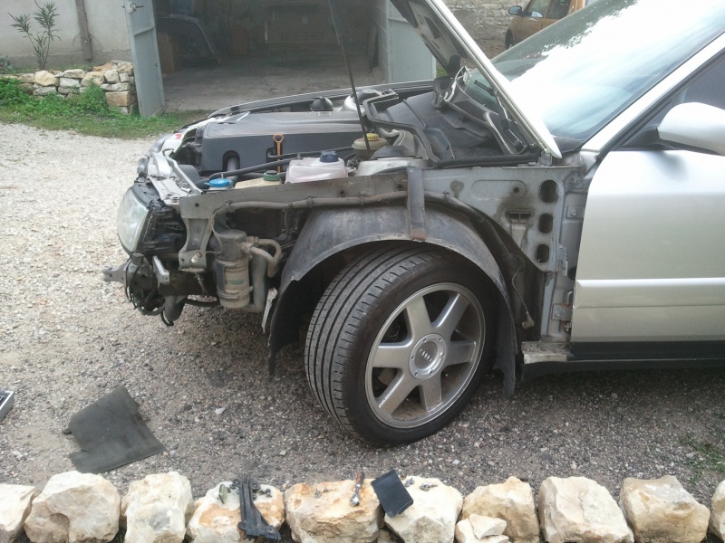

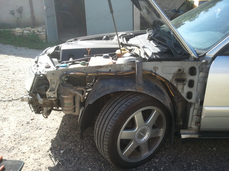

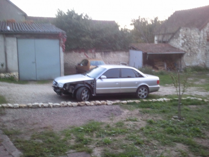

On se motive un coup, et hop :
1/ Démontage pare choc, et aile av conducteur
Vous noterez qu'il n'y a besoin de démonter presque rien pour sortir une aile, juste le parechoc, le cligno et la baguette sous le phare

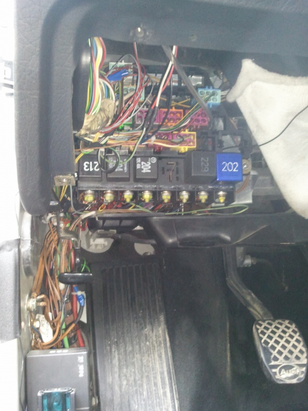

2/ Pour ma part, je devais passer les faisceau pour les antibrouillard avant, et le réglage du gite des phares (rajoutés car pas présent sur ma voiture - précédemment j'avais passé le câblage dans l'habitacle)
Donc on démonte le vide poche sous volant, et le cache pied conducteur
On passe les fils et on les raccorde (plus vite à écrite qu'à faire - surtout que je ne coupe aucun fils, je raccorde dans les connecteurs d'origine en rajoutant les bouts de faisceau manquant)
Pas de photos du raccordement dans l'habitacle, c'est chiant à faire tellement y'a pas de place
La voiture seule au monde, abandonnée pour la nuit...
Le lendemain matin, on s'y remet, on remonte l'aile conducteur, et on fait le même travail côté passager (pas de photos, mais c'est pareil en presque plus simple niveau raccordement habitacle)

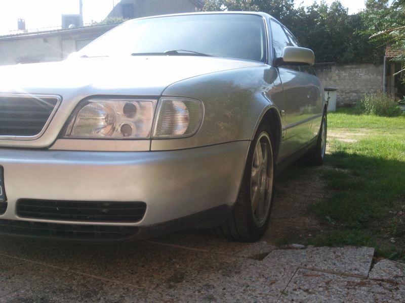

Et ce que ça donne :

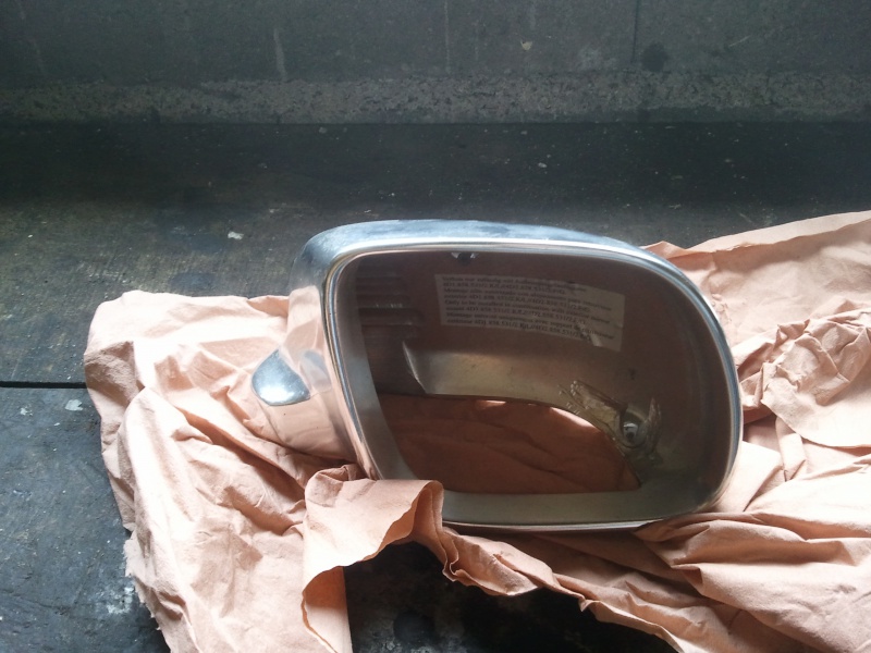

Vous remarquerez que j'ai les ailes d'une S6 italienne (avec les rajouts de bord d'aile), et que je ne les ai pas (encore) montés sur le parechoc. Tout simplement parcequ'il faut que je les repeigne, et que le parechoc est à fleur des rajouts d'aile, donc visuellement ça ne choque pas.

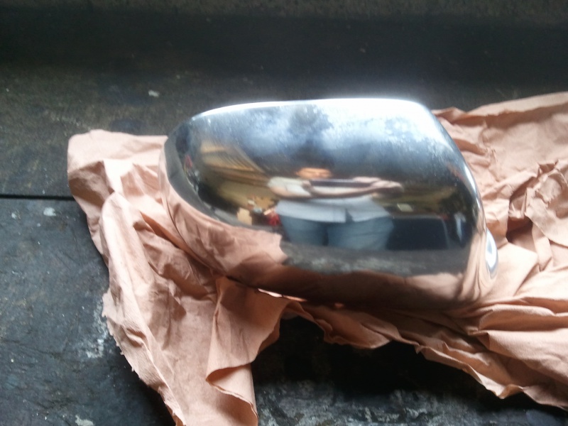

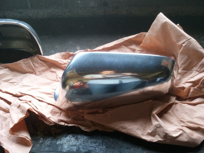

Et à venir :

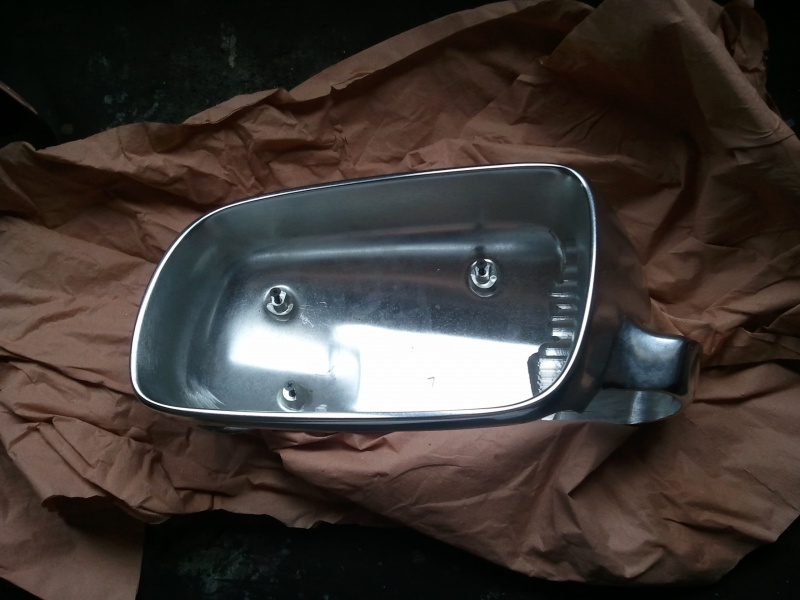

Alu massif, pas des trucs en plastique "chromé"
