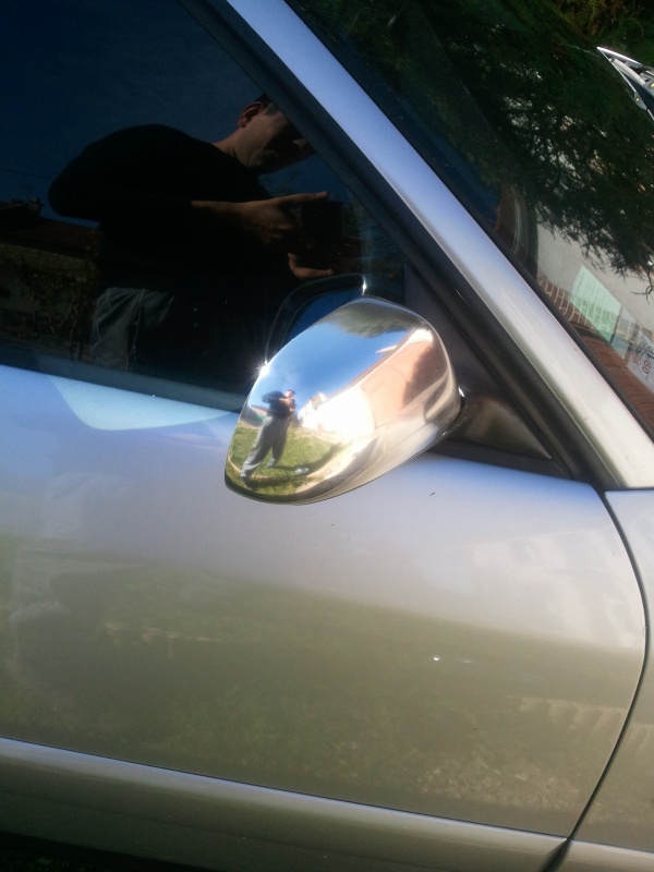

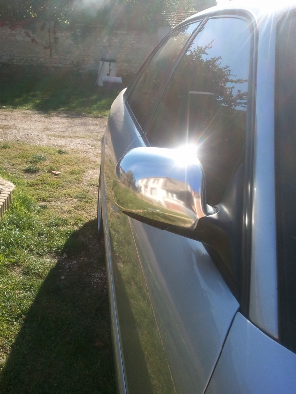

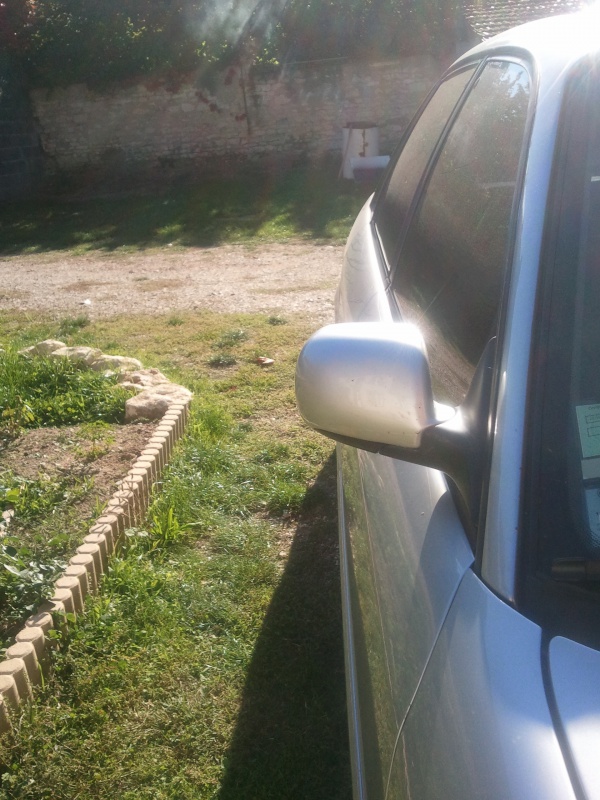

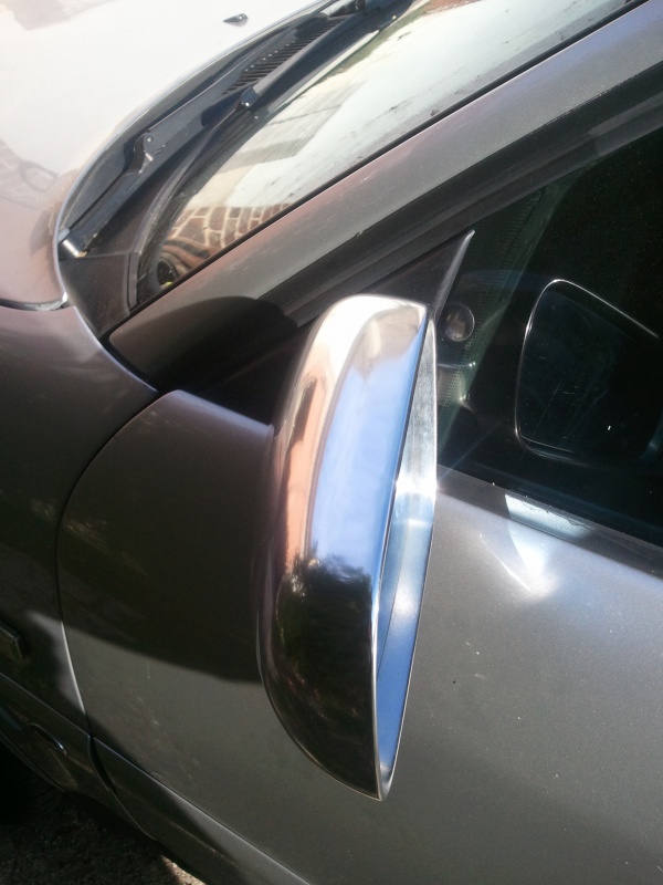

Petite avancée de ce soir : montage des coques de rétro en alu (massif - provenance s8 d2)
Avant :
Après :
Et l'autre côté :
Fait gaffe, certains vont la confondre pour un S6+ à force et elle va attirer les convoitises!
Les "+" n'ont jamais eu les coques de rétro en alu ;). C'est apparu sur la génération d'après
Je trouve ça moche les rétros alus :(
Il en faut pour tous les gouts ;)
J'ai gardé les coques peintes couleur carrosserie, comme ça s'il me prend l'envie d'en changer...
