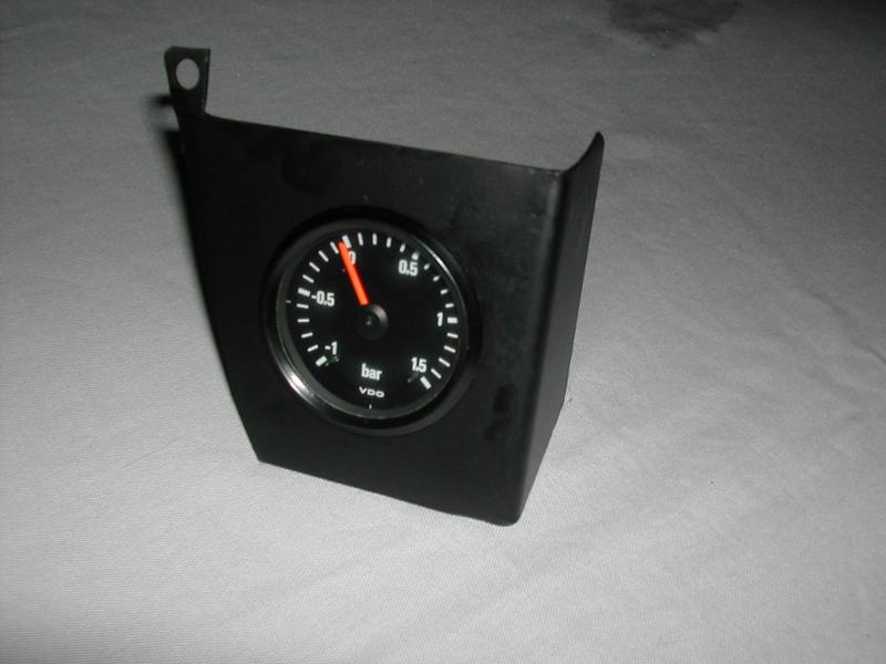

oui j'ai decoupé et plié une platine en tole. j essaierai de te mettre une photo ce soir. @+
Sympa, ça rend bien. Le hic avec la mienne si je veux faire pareil : j'ai une clim élecrtronique (plus épais apparemment le boitier :unsure: ) et en "ronce de noyer" donc pour que ça s'intégre bien c'est chaud...

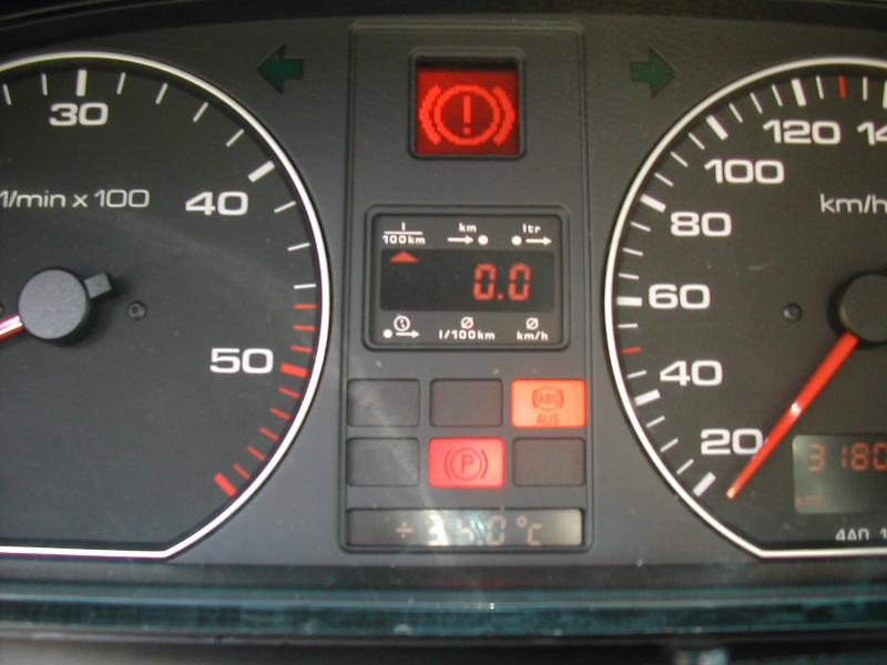

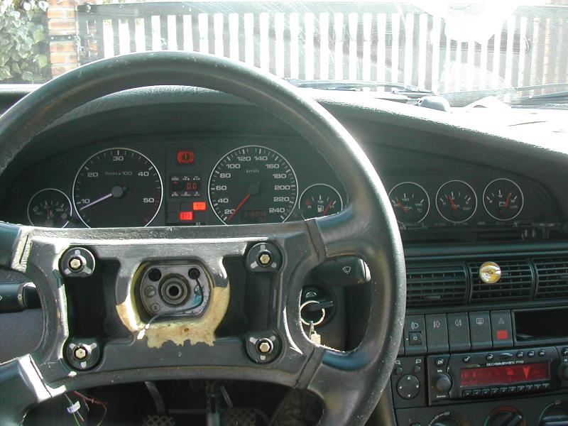

bon, c'est a peu près fini.
tout marche :eldiablo: sauf que j'arrive pas a faire en sorte que le voyant ABS ne s'allume pas, ainsi que le voyant de pression hydraulique dans l'odb :colere:

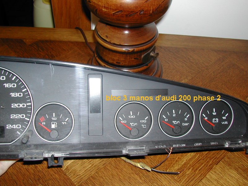

on commence par trouver un bloc 3 manos provenant d'une audi 200 phase 2, ou audi 100 turbo (type 44), si possible avec le connecteur noir a 4 voies
puis on le met en lieu et place du bloc 3 manos
Il faudra un peu limer le coin de la carte électronique, car elle dépasse
ca donne ca :

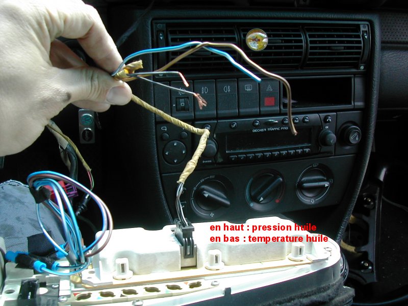

ensuite le câblage du connecteur noir
Le cable du haut (Noir / blanc) est celui a raccorder au mano de pression d'huile.
l'autre va a la sonde de température d'huile

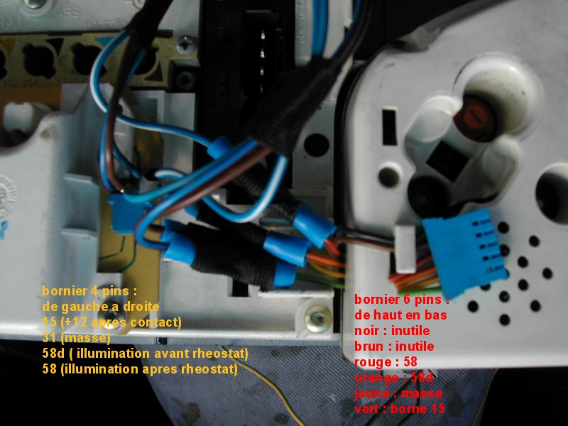

Ensuite, il faut alimenter le bloc 3 manos en reliant les fils comme cela :

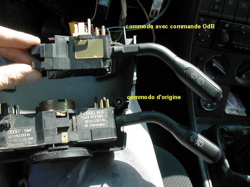

Ensuite, si tu as pris un compteur avec OdB, il te faut changer le commodo, pour pouvoir contrôler les différents affichages
:exclamation: Attention : les commodos d'A6 et de 100 ne sont pas les memes (pas le meme diametre de colonne de direction)
J'en ai fait les frais... :unsure: (Si tu as besoin d'un commodo d'a6 avec commande odb... :bigthumbup: )
et voilààààà, plus qu'a mettre le contact et gaz ! :eldiablo:
