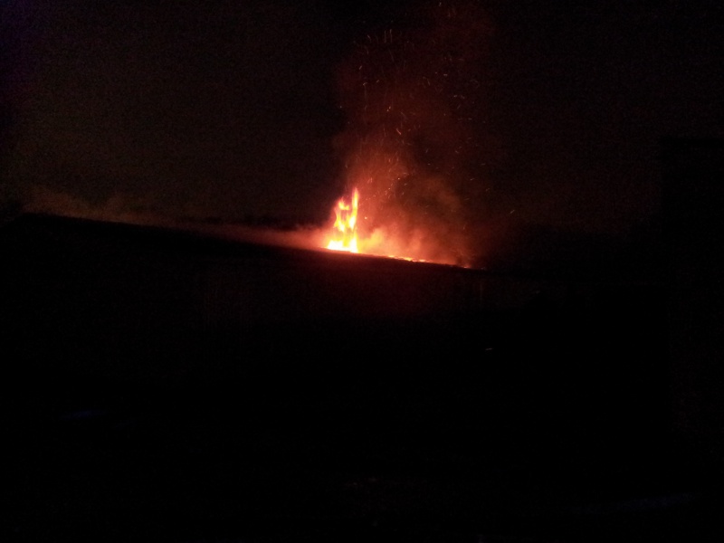

En revanche, vous avez bien failli ne plus avoir de photos de ma voiture :( Hier soir aux environs de 20h30; j'entends pas mal claquer dans la rue mais je n'y prete pas forcément très attention.
15min après, toujours le même bruit, je commence à m'inquiéter et regarder a travers mes volets entrouverts et je vois ca :
La, il te faut même pas 1/4 de seconde pour percuter que les garages en face sont en feu, et que tu as justement ta bagnole garée dedans !!!!!
Le temps de descendre les deux étages (je vous rassure que même deux étages, c'est rapide quand on pense que sa bagnole crame) et donc 10 secondes après j'étais dans ma voiture en train de démarrer.
Par chance, le feu (criminel) était dans la première allée de box alors que ma voiture est garée dans la deuxième, mais bon ca fait à peine 10m entre les deux quoi !
Le lendemain tu te réveilles et tu vois ca :.
Et de près ca donne ca :
Voila, donc B5 sauvée des flammes :) Toujours prete a reprendre la route. Bon, sur ce coup je suis désolé pour mon moteur mais je n'ai pas attendu qu'il soit chaud pour démarrer en trombe :( Bon après j'ai pas tapé un 4500 trs non plus...

pwouaaaa!! criminel? c'est chaud vers chez toi!^^ :hot:
Oui oui effectivement criminel, mais bon presque pas de dégat, c'est déja ca....en tout cas rien pour moi ! :) Et puis vu comme il a gelé hier et aujourd'hui (-6°) la voiture était quand même mieux à l'abri....:)
Content qu'elle ait été sauvée... Comme dit beru, ça a l'air bien chaud par chez toi... Moi qui voulais te rendre visite j'hésite lourdement... looool; Et dire qu'on fout nos belles à l'abrit pour les protéger parce qu'on les adore et l'abri pourrait devenir leur tombeau... Dingue...
Ceci étant dit les parpaings normalement ca crame pas, donc... les autres garages avaient peu de risques d'être contaminés j'iamgine, mais je demanderai à un pote qui est pompier dans l'armée française (Eeeeh ouais malgré que je suis belge je connais un peu de monde dans votre grand pays loooool). Du reste on voit bien que seul le garage qui cramait a été attaqué... J'espère toutefois vivement qu'on attrapera l'assassin qui a fait ca... Et je me dis que le locataire ou le proprio du boxe flambé a dû bien le fare chier pour qu'il foute le feu dedans... Et Audidriver qui démarre sa B5 en trombe pour filer et là il entend Johnny qui passe à la radio: "Allumez le feu..." MDR :je_sors:
Modifié par mick030118
Le seum risque etait effectivement un feu par les poutres mais par les parpaings ca allait ! :)
Je ne sais pas encore ce qu'il s'est passé ! ;)
