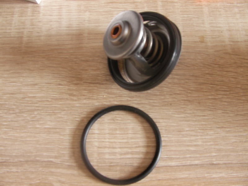

edit : enfin reçu ma commande Oscaro, dont le fameux thermostat...c'est donc un Valeo au lieu du Gates commandé

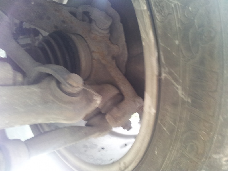

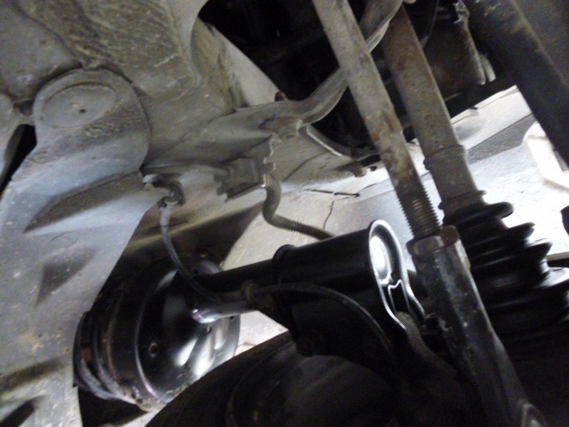

En revanche j'ai donc découvert que mon soufflet de cardan était un tout petit gras :
C'est le coté conducteur....les boules. C'est changeable facilement par un bricoleur ou pas du tout ?

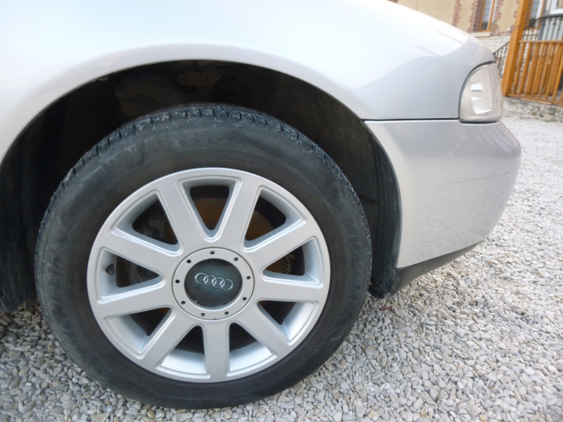

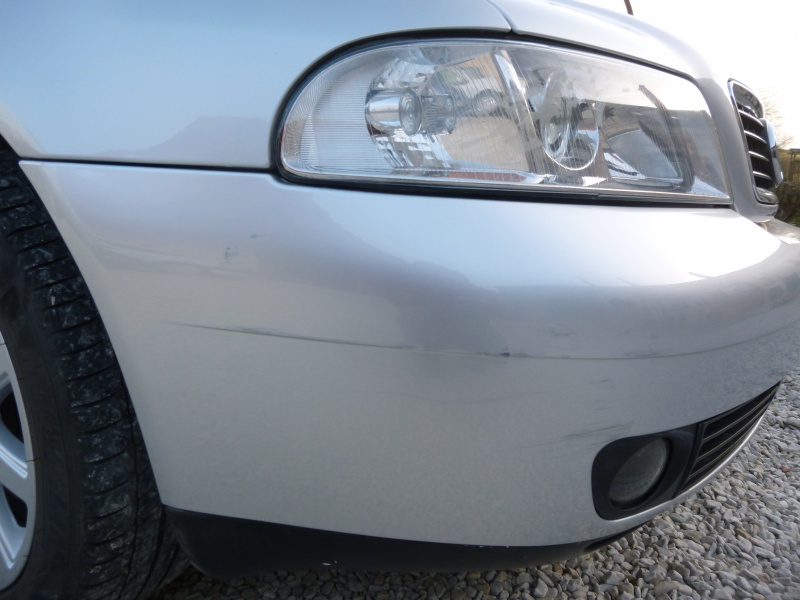

Bien évidemment, quelques clichés après un bon lavage de fin d'hiver mérité :
Mon parechoc donc légèrement frotté par mes soins en décembre dernier...
Vue plus générale...

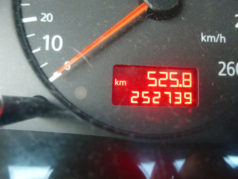

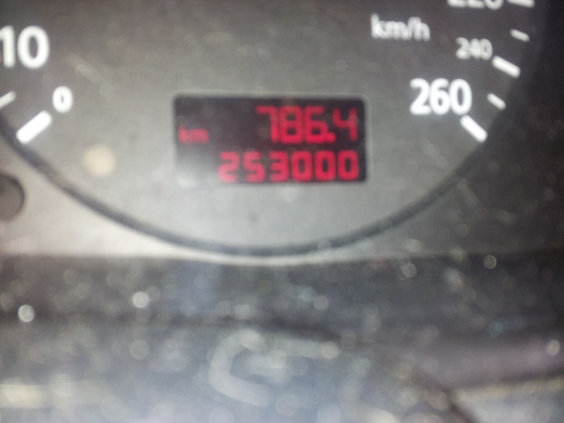

Et petit point kilométrage :

Les boules pour ton pare choc. Toi qui l"a fait repeindre il y a peu et en prend soin !
Rassures toi, tu n'est pas le seul boulet, j'ai fait comme toi. La peinture a 1,5 an et déja 2 gnons :(
Mon compteur va bientot ratraper le tiens :) Avec Vagcom, tu est déja battus (merci à l'un des anciens proprio indélicas ou malhonnète au choix).

@audidriver: le soufflet de cardan côté chauffeur est le plus facile à changer... Retire la roue, défais le cardan coté boite et coté roue, retire le cardan, coupe les vieux colliers de serrage, retire la tête (un petit coup de marteau suffit à la déboitre), retire le vieux soufflet, place le nouveau et remets la tête (pareil un petit coup de marteau) bourre le soufflet de graisse cardan, remets les nouveaux colliers et replace le cardan sur l'auto voilà voilou... Ceci étant dit vu ton kilométrage, si la tête de cardan est d'origine je te conseille de la changer avec... Car sans ca dans 50.000 bornes tu pourras redémonter pour mettre une tête neuve... Ah mais oui c'est vrai j'oubliais, 50.000... Il te faudra une éternité pour les faire lol :je_sors: Ceci dit toujours aussi belle ta bébête...

@Mick : il faut vraiment déboiter le cardan côté boite ? Je pensais désaccoupler le disque, retirer le vieux soufflet et remettre le neuf avec de la graisse et hop on n'en parle plus ! :)
Ca peut se faire comme ca mais tu auras toujours le moyeu dans le chemin... Déboiter le cardan coté boite te permet de le mettre à l'établi dans un étau, de bien le nettoyer et de ne pas mettre d'impuretés dans la graisse neuve... Autre chose: on est chez Audi et pas chez certains qui auraient dû s'en tenir aux moulins à poivre donc la boite est fermée, tu peux retirer le cardan ca ne vidangera pas la boite pour autant.
Oui oui ça c'est vraiment sympa de pouvoir le démonter sans vidanger la boite...ceci dit je compte bientôt la faire ça aurait pu être l'occasion ! :p
Bon alors dans ce cas on démontera comme ça je serai tranquille, reste plus qu'à trouver le temps de faire tout ca !

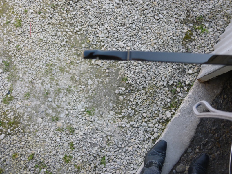

J'ai vidangé 2.90 litres sur une contenance de 3.5 litres (d'après notice d'utiisation) mais je ne crois pas avoir fait l'appoint.
Peux tu nous dire ou se trouvé le niveau sur ta jauge?
Merci
Petite photo, je ne sais pas si tu vois bien mais en gros le niveau s'arrête 2/3mm avant le niveau max

Bizarre moi je mes 4 litres avec le filtre, je suis juste au-dessus des petits points.
avec le niveau comme sur la photo tu n'a plus que 2.9litres?
En fait je me suis mal exprimé : l'huile usagée ne représentait que 2.9 litres alors que la notice d'utilisation indique une capacité de 3.5 litres filtre compris.
Le filtre étant très grand, j'ai versé 3.2 litres dans le carter, j'ai démarré, laissé tourner 3/4 minutes au ralenti puis j'ai refait le niveau 30min après. J'ai remise 0.2/0.3 litres, donc quasiment les 3.5 litres
Cette contenance me parait assez peu car je crois que d'habitude je mets aussi 4 litres, il me semble sur le forum que c'est 3.8 litres...du coup tu me mets le doute ! :p
Bon bah je crois qu'il va nous falloir un professionnel de la motorisation AVG, car j'ai mis que 3.5 litres et visiblement ça fonctionne très bien, j'ai fait 40 kms hier soir ?
Ah ton moteur est un AVG, moi j'ai un AFN (je crois avoir lu une info venant de WAUZZZ qu'il fallait 4.2L avec le filtre pour un AFN).
Mais je voulais savoir le niveau sur ta jauge avant la vidange, pour voir ou ce situ 2.9L sur la jauge.

Sinon j'étais disons 2mm avant le mini sur la jauge. Je crois qu'entre le mini et le maxi il y a 1 litre d'écart
Au delà du 85kw c'est 3,7L sur le 1.9 TDI sinon c'est 4,5L
http://oilselector.castrol.com/c/fr/fra/advancedsearch#/Voitures-de-tourisme/Audi/A3-S3-(1996-2003)/A3-1-9-TDi-(85-kW)-(8L)-(1999-2000)/
Il te manque mini 200ml mais bon ce n'est pas la spec ELSA je n'y ai pas accès.
Niveau à prendre moteur chaud à 60°C mini et rouler quelques km puis refaire le niveau.

Petit up pour le kilométrage :
Désolé pour la qualité mais photo prise en roulant ! :p
Les 254.000 kms devraient être atteints samedi soir ou dimanche après-midi (j'ai 1400 kms à parcourir d'ici à dimanche soir).

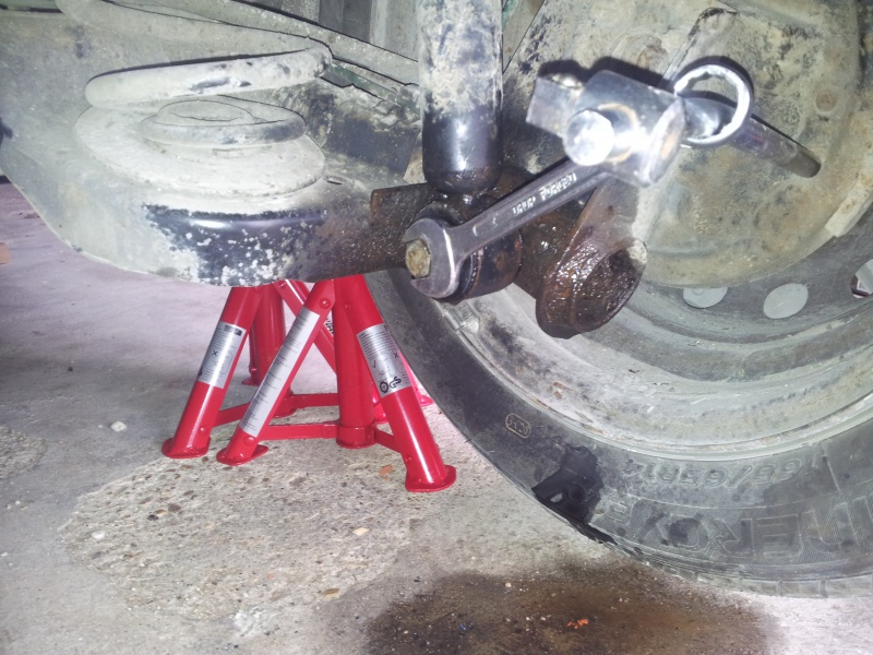

Je tenais également à vous remercier pour vos conseils sur le changement d'amortisseur. C'est désormais fait sur la Clio et je sais maintenant me servir d'un compresseur de ressort pour changer ceux de l'A4 l'année prochaine si tout va bien !
Finalement même avec des bons cliquets c'était impossible de chopper les vis de l'arrière, j'ai donc du utiliser avec un pote la bonne vieille clé à choc pneumatique. Ca aussi, je pense que ça demeure indispensable quand on bricole sur les voitures. En tout cas j'en prendrais une au moment de faire les amortisseurs et les bras de suspension sur la B5 sinon y'en aura encore pour trois semaines à tout faire.
