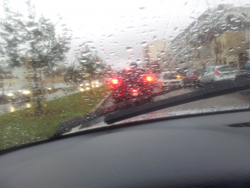

Par contre les mecs je vous le dis, rouler sans essuie-glace c'est possible mais faut s'accrocher :p J'ai fait 20kms hier (ville et rocade), tant qu'on roule ça va car l'eau coule un peu avec le vent, mais bon c'est vraiment pas recommandé...
