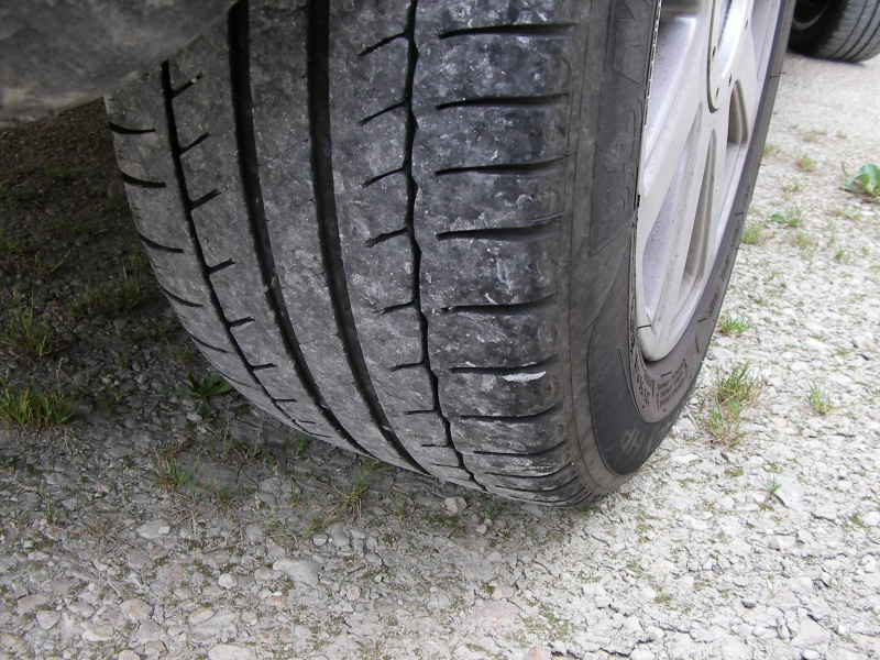

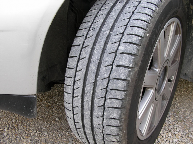

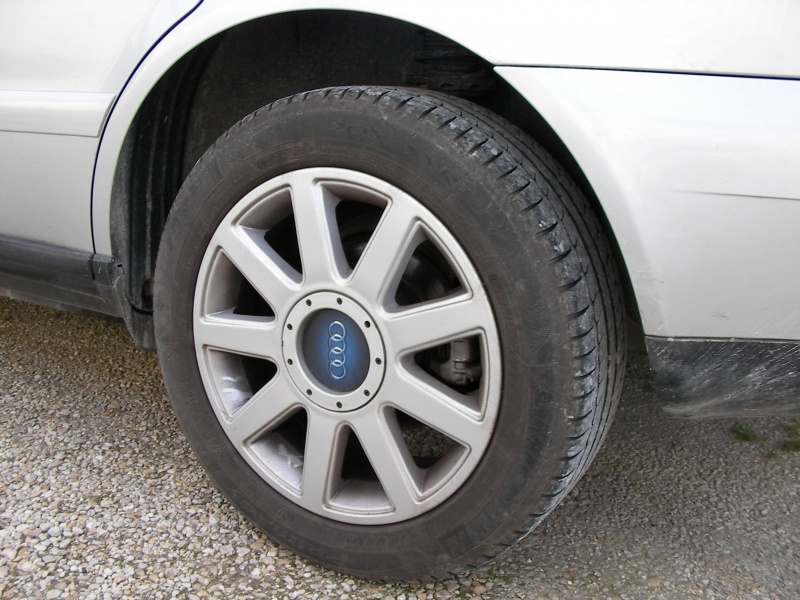

edit : pour rappel quelques photos de mes pneus prises en juillet avant mon départ en vacances ;)
pneu AVG
ARD...y'a de la marge :
ARG...visuellement le plus moche mais usure similaire à l'ARD
Bref, pas d'inquiétude à avoir, juste une question de perfectionnisme lol :P je voulais avoir votre avis mais effectivement je suis sur la même longueur d'ondes que vous, ça ne changera pas énormément de choses à priori

En réalité, juste après notre discussion, je suis allé les inspecter. Impossible de vous le montrer en photo, mais visuellement on voyait très bien que mon pneu ARD était plus usé que l'ARG. Je n'ai pas de quoi mesurer avec précision l'écart entre les deux, mais comme je fais essentiellement de la ville, l'effet rond-point n'est vraiment pas exagéré.
Du coup, j'ai réalisé que si je les laissais comme ça, l'ARD serait probablement au témoin quand l'ARG serait encore largement au-dessus. J'ai donc décidé de les permuter pour "tuer" les "vieux" d'ici à fin d'année prochaine. Au final vu l'usure du "vieux droit", je pense que d'ici 10/15.000 kms, il faudra y passer (soit en gros dans un an).
Au final ça reste un coup de poker puisque maintenant j'ai mes pneus "récents" à l'arrière mais avec 30.000 kms de traction dans les dents. Verdict d'ici quelques mois je pourrais vous en dire plus.
Les paris sont ouverts ! :p
