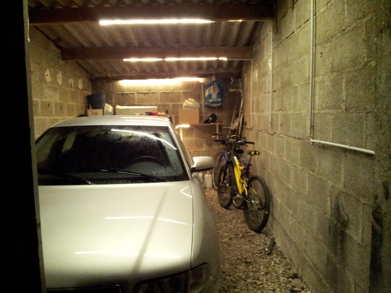

Voiture en place :
Alors vous en dites quoi ? ;)
C'est une bonne idée, ça consomme rien, mais vu le sens d'ouverture du capot tu verras pas trop ce que tu fais :D lol :) Tu devrais rajouter une barre de led (ou en déplacer une) sur le montant de l'ouverture de ton box... ;)
Je me suis fait exactement la même réflexion, une fois que j'avais tout posé bien sur ! :p
Tu as tout à fait raison, je vais voir pour en recommander encore 1m50, j'attends de voir quelques semaines à l'usage si j'en rajoute ailleurs ou pas :)
Bah je pense que tu peux déplacer celle qui est SOUS tes planches, car même si ça fait joli, ce ne sont pas les plus utiles et ton box est bien lumineux ;) Ca t'évitera de repayer des frais de port et compagnie :)
dans mon garage j'ai 3 néons de 1m20, qui éclairent bien, mais suffit que je lève le capot, et je vois plus rien :(

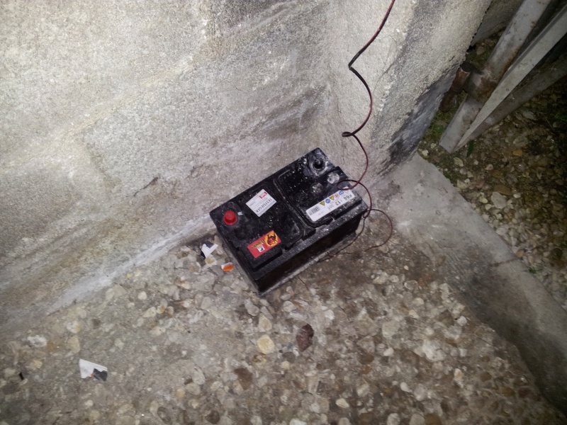

Je suis parti de l'ancienne batterie de ma Clio, rechargée un peu le mois dernier : 12 V et 510 A de réserve (t'inquiètes j'ai monté une 700 A depuis dans la Clio ! :P)
La j'avais pas encore acheté les cosses...

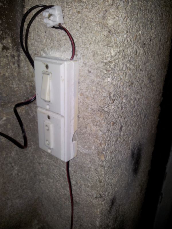

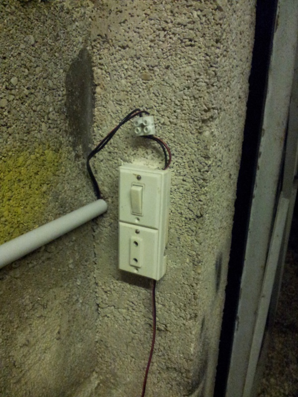

Ensuite j'ai monté mon interrupteur de récup :

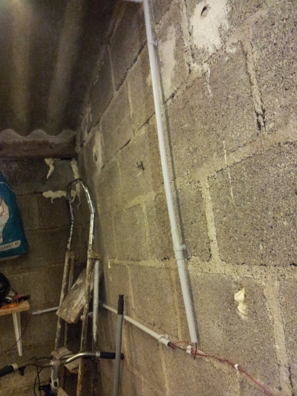

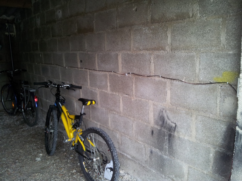

Ensuite, j'ai fait courir mon fil le long du mur avec un domino en-dessous de chaque solive en prévision du branchement de mon ruban LED :
J'ai donc mis 3 dominos en dessous des 3 premières solives. Pour la dernière, j'ai fait différemment, car il se trouve qu'au fond de mon garage j'ai posé 4 étagères et je voulais que le dessous soit éclairé. En effet, les LED ne diffusent pas à 360°, j'ai eu peur que ce soit tout noir en-dessous.

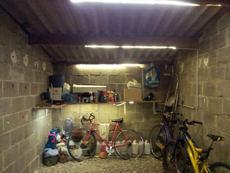

J'ai commencé par le fond, à savoir un morceau d'1m60 sous mes 3 premières étagères + 40cm sous la dernière :
Au final en rentrant ce soir, je me suis aperçu qu'une bande était tombée (la deuxième). Le problème c'est que j'ai tout posé par temps froid (3°C) et pour plus de sureté, j'ai tout siliconé. Mais mes solives (ou chevrons, ça dépend comme tu appelles ça) ne sont pas propres et humides. Faudra que je remette du silicone mais à la fin de la journée il commençait à geler dans le pistolet (3°C pendant le chantier) donc je recommencerais ce week-end.

Concernant l'installation, on va donc partir du début, la fameuse batterie. J'ai donc du acheter deux cosses (je n'avais rien en réserve, c'est comme ça quand on commence à bricoler...) et à chaque fil sa cosse bien entendu. Les fils remontent ensuite jusqu'à l'interrupteur...
....que voici. Pour rappel, je l'ai récupéré lors d'un chantier de réfection d'une pièce de maison, d'où la présence de la prise 220 V. Bien entendu je ne l'ai pas raccordée !

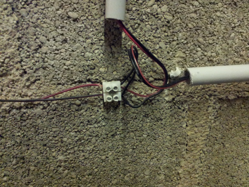

Au cas ou mes rubans n'éclairent pas assez, j'avais prévu un domino en sortie d'interrupteur pour en rajouter un sur mon seuil de porte. Ca servira peut-être pour en rajouter un dernier pour regarder sous mon capot comme me l'a suggéré Fleuz. Au pire encore, je pense peut-être me fabriquer une balladeuse LED que je pourrais brancher directement sur la prise !! Après tout, ce sera encore plus maniable et ça éclairera aussi au top !
Ensuite, vous pouvez voir que mes fils d'amenées du courant passe dans une gaine (on m'en a donné mais pas assez) pour fixer le fil jusqu'aux rubans.
J'avais prévu un domino par ruban, ces dominos étant fixés juste en-dessous des chevrons ou sont collés les rubans. A terme, les dominos seront intégrés dans une mini-boîte de dérivation :
Et ça repart ainsi jusqu'au ruban suivant etc etc...

Juste en passant, sur les bornes en plomb d'une batterie, on peut simplement faire un petit trou et y mettre une vis.
Et roule 0 euros !!!
Comme vous l'avez signalé, FUSIBLE !!!
Attention quand même avec le fil haut parleur, il n'est pas fait pour ca. Il est trop léger.
Vu l'ampérage, ca va, mais il ne faut pas trop forcé dessus. Un auto-radio ce serai trop, surtout avec de telle longeur !
Idem pour l'interupteur. Il est prevu pour du 220, donc fort voltage mais faible ampérage. Encore une fois, la, ca va mais surtout pas sur du plus serrieux, ca pourrait fondre !!!!

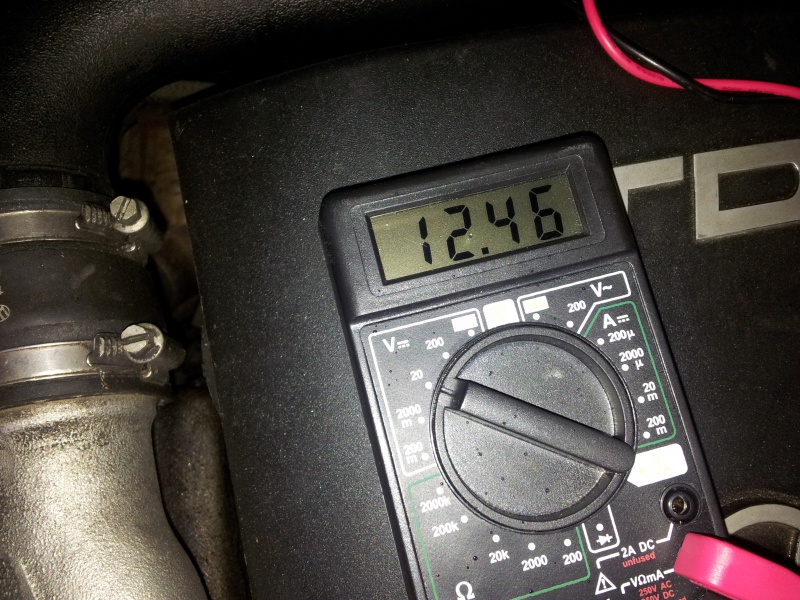

Dites donc, il m'est arrivé un truc "pas clair" cet aprem avec la voiture, j'aurai juste besoin de votre avis !
La voiture n'a pas bougé depuis trois jours (j'ai pas mal bossé à pied, bref), sinon pas mal de petits trajets de 5/6 kms depuis une dizaine de jours. Bref, fallait que je la sorte un coup du garage. Il fait 7°C aujourd'hui. Comme d'hab je mets le contact, pas de préchauffage (normal), je mets un coup de clé et la j'ai bien entendu que c'était pas comme d'habitude : le moteur s'est lancé, marqué un temps d'arrêt (genre même pas une demi-seconde), et hop ! Démarrage
Bon, je sais qu'en hiver elle démarre jamais aussi net à froid qu'à chaud, mais en principe c'est bien régulier. Sachant que les bougies ont deux ans, je me tourne vers ma batterie. Pour rappel j'ai ce modèle la :
Elle a été changée en février 2009, elle a 100.000 kms en gros.
Je l'ai laissée tourner 10min au ralenti, re-rentrée dans le garage, arrêt. J'en ai profité pour vérifier l'huile etc...5min après, voila ce qu'affichait le multimètre :
Jusque-la j'étais rassuré...je me dis "Tiens, si on essayait en mettant le contact ?"
A votre avis, je commence à préparer les euros pour une nouvelle batterie ? Bon, ne vous inquiétez pas, entre dimanche matin et mardi soir je vais faire 800 kms, ça devrait la recharger. Mais bon je connais ma voiture, elle a mal démarré, donc je m'interroge ?

En effet, commence par lui mettre un coup de charge !
Après, 5 ans c'est correct comme vie pour une batterie.
Prépares quand même les faffes !!! La mauvaise nouvelle, c'est que les batteries ont méchemant augmentées :(
Donc à ton avis, le 11.98 contact mis, ça craint ?
Je viens de regarder sur le net, de toute façon c'est dans les 130 €, et encore c'est des Norauto ou Feu Vert. Bon, ça à la limite je m'en fous, la marque voila quoi, mais bon 130 € pour une batterie....
J'avais récup la neuve de la Clio cet hiver, en janvier 2014, 72 Ah je crois et 700 A pour 125 € chez Leclerc Auto (j'avais pris une Optonix). Je ferai surement pareil, ils ont l'air d'avoir des bons tarifs
Je croise les doigts, espérons que c'est juste un coup de mou lié à mes petits démarrages urbains mais la tu me mets le doute :(
11.98 n'est pas dramatique, mais bon si ca commence a accrocher, ca sent pas bon.
Il vaudrait mieux un bon gros 12 comme sur ta prmière photo.
N'oublis pas que c'est peut être juste un mauvais contact de ton metrix sur la batterie !
Roules, un peut et tu verra, no stress.
Ce n'est que du pognon, même si on ne le fabrique pas. C'est moins grave qu'un gros carton !
Ouai je vais déja passer le CT, et on verra par la suite ce que je remplace sur la voiture :)
8h de route en trois jours, si mercredi matin au réveil j'ai moins de 12V, la je pense qu'il faudra se poser des questions
Après, c'est peut-être tout simplement lié au fait que cet aprem y'avait 7°C mais pendant deux jours il y a gelé, et que le moteur était légèrement trop froid pour démarrer sans préchauffage ! A voir d'ici quelques jours ! :)
130 la batterie ça va encore. J'avais dû lâcher 185 pour celle de mon 4x4 (voiture japonaise, cosses inversées, donc 25 de plus que le même modèle sans les cosses inversées)
Arf, ça reste toujours assez cher pour ce que c'est. J'en avais une énorme pour ma 80, achetée fin 2007, une 70 Ah/620 A (pour un 1.6 TD sans électronique...) payée 85 € sans remise chez mon mécano...
Mais je confirme, les cosses inversées, ça douille ! Même souci pour ma Clio en début d'année !
Pour le 4x4 à mon père, il avait eu une réduc, mais il en a pris une, je crois qu'elle doit faire 85 Ah ou 90 Ah avec 900 A, je sais plus trop...ça douille, mais purée la patate au démarrage ! :p
Je vais bien rouler dimanche et mardi, mercredi je passe au CT et après on verra ou en est la batterie. Faut dire que démarrer pour faire 4 kms, c'est pas le mieux, surtout pour une vieille batterie comme la mienne. J'irai peut-être faire un tour de voie rapide samedi ;)
Si tu regardes bien, tant que tu préchauffes pas, ça passe. Mais déja ça doit faire 3 semaines que je fais que de la ville, ça se voit sur mon plein déja, ensuite je démarre pour faire entre 4 et 6 kms, tu rajoutes les phares, l'autoradio, ça tire pas mal. Et dès que ton voyant de préchauffage s'allume plus d'une seconde (donc mon cas depuis une semaine) il faut que tu comptes que les 4 bougies de préchauffage moteur continuent à être alimentées jusqu'a ce que ton moteur soit à 90°C. Quand tu fais 4 kms, ça n'arrive jamais. Donc 4 bougies au taquet + éventuellement celles du LDR si le calculateur juge que ta assez de courant.
Nécessairement la batterie en prend un coup, mais bon je peux pas aller bosser en vélo vu mon métier...
Faudrait que je repasse un coup de VAG-COM aussi pour voir si j'ai pas des défauts éventuels qui remonteraient, on ne sait jamais :)
Enfin je préfère poser des questions et peut-être m'inquiéter pour rien...
Il est normal d'avoir une chute de tension aux bornes d'une batterie lorsque des consommateurs tirent du courant dessus... Tu mets le contact ca fait forcément chuter la tension... Si la tension aux bornes de la batterie chute sous les 12 Volts sans avoir mis le contact là ca devient inquiétant... Tension sans contact doit être un peu au-dessus de 12 volts. Tension moteur tournant et sans consommateurs (tout coupé, pas de clim, pas de phares, pas de dégivrage arrière...) doit être au-dessus de 13 volts, je dirais vers les 13,5 Volts. Maintenant fais l'expérience prends la tension moteur allumé et tous consomamteurs éteints (ca te donne une idée de l'état de l'alternateur si tension trop basse souci avec l'alternateur ou le circuit de charge) et ensuite allume deux ou trois gros consommateurs (au hazard plein phares, dégivrage arrière et clim) et regarde au multimètre la chute de tension impliquée...
Ma batterie est une Audi d'origine (Si si looool) et elle a donc 15 ans depuis cette année... Et elle ne m'a jamais lâché et quand je vois me nombre d'autres véhicules qu'elle a redémarrés avec les pinces, je me dis qu'elle en a pris plein sa gueule pour pas un rond, et sans moufter avec ca... Donc je la garde lol.
Sinon pour ceux qui veulent changer de batterie (ou qui doivent) ne lésinez pas sur la marque... Oubliez les batteries "distributeur" qui sont un tout petit peu moins chères à l'achat mais seront aussi bien plus vite nazes donc au final ells coutent un pont lol. Privilégiez les batteries VARTA ou BOSCH... Il y a aussi de très bons prix sur les batteries sur oscaro... Genre pour 100 euros vous en avez une pour nos B5 Voilàv voilou. PS: je ne vous ai pas oubliés avec mes photos normalement c'est pour aujourd'hui ;)
Franchement Mick, respect pour la batterie d'origine ;) La mienne a été remplacée en 2009 (donc, 10 ans) sur le Zafira et la 80 ça avait tenu a peu près la même chose...
Je ferai quelques mesures demain si j'ai le temps ;)

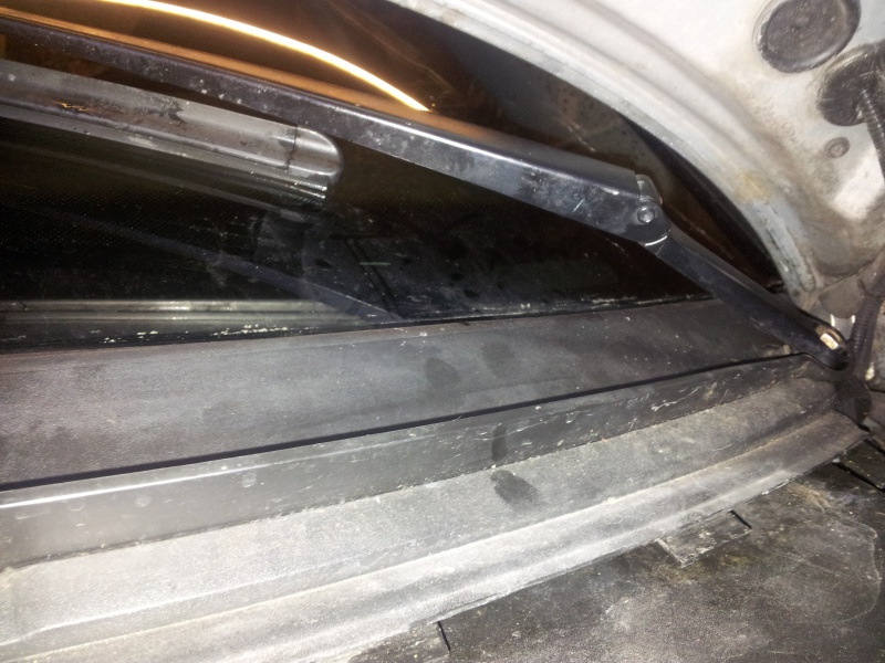

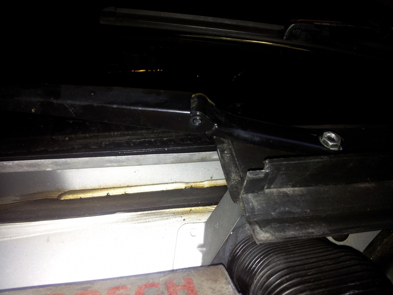

Bon, la, il vient de m'arriver la méga-galère du siècle, je compte vraiment sur vous, i need help ! :)
Comme vous le savez, j'ai toujours eu mes essuies glaces qui galéraient quand ils n'avaient pas servi depuis longtemps...bref, comme d'hab, je les mets en route aujourd'hui => mouvements pas hyper fluides
Au bout de 5min, ça passe nickel, bref je m'inquiète pas :)
J'arrive chez moi, je descends, le temps d'ouvrir les portes du garage (il pleuvait !) j'entends un gros CLAC !!!! Je reviens à la voiture, mes bras d'essuie glaces se touchaient sur le pare-brise, bref méga-galère
Sur le coup j'ai rangé la voiture, je me suis dit qu'un écrou avait du se décaler :
En fait, c'est largement plus grave que ça :
La tringlerie est complètement explosée, j'ai mon bras qui traverse le moteur et qui relie la bielette des deux bras qui a cassé côté conducteur :
Et pour comparer, voici mes deux bras d'essuie-glace :
Côté passager, ça me semble bien :
Côté conducteur :
La, je pense qu"il y a un souci, à mon avis il est bousillé aussi.
Bref, je suppose que puisque le bras a explosé, c'est que le moteur est bon, maintenant, j'espère que tout se détaille, sinon....€€€€€€
Je vais bien entendu m'aider du tuto existant et des conseils de WAUZZZ. Si quelqu'un peut me confirmer ma théorie selon laquelle mon moteur est bon...sinon je vais le tester en direct comme ça je serai sur.
edit : je viens de trouver ça sur partauto.fr, ça me semble pas mal :
http://www.partauto.fr/tringlerie-dessuie-glace-vaico-p-210470.html
Modifié par audidriver
Pas de chance pour toi, surtout avec le temps de ses derniers jours.
Courage tu vas trouver la solution, sinon ton lien ne me parait pas si mal.
