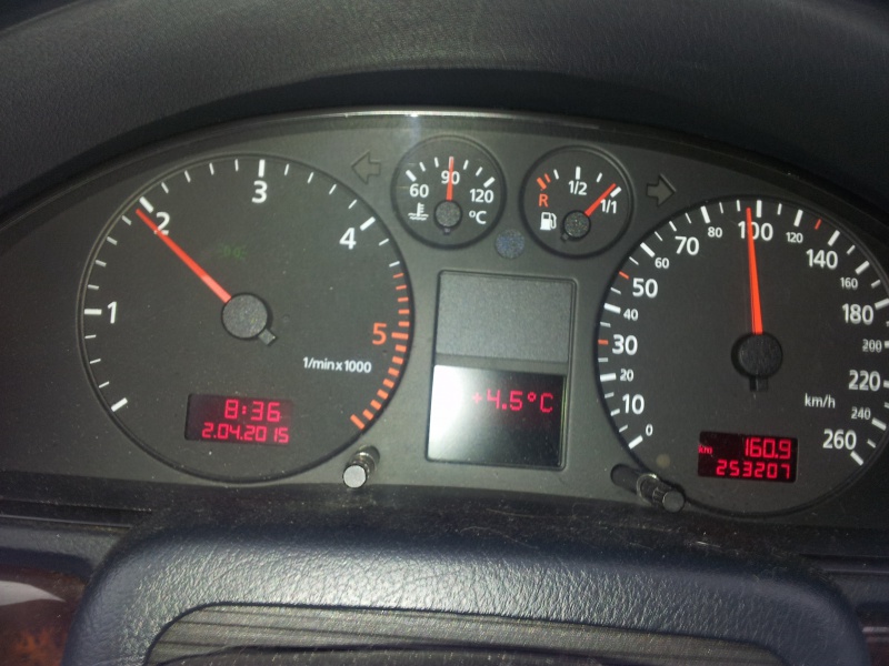

Ne vous battez pas pour la conso, je suis un champion dans ce domaine sur la B5, avec matt66 en fait on a concu le TDI 110 du coup on sait très bien comment l'exploiter :MdrDevil: :MdrDevil:
Donc voici mon rythme habituel et notamment sur mon trajet de référence aujourd'hui :
Arrivé à destination, remarquez l'aiguille de la jauge d'essence : :secret: au bout de 166 kms (10 kms de ville et le reste sur nationale déserte...en même temps à 7h du mat...)

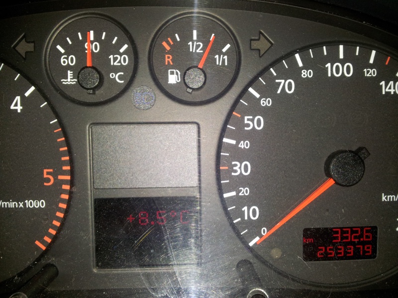

Et retour ce soir : 332 kms avec moins d'1/4 du plein :race: :race:
Comme vous pouvez le lire ma jauge de température n'est pas hyper alignée avec le 90, ca faisait 5 min que la voiture tournait au ralenti :mur: Vivement que je fasse ce calorstat (j'ai la pièce et le LDR)

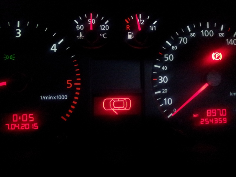

Je vais vous mettre une photo ce soir mais j'ai fait le plein ce matin a...1125 kms ! :) 4.8l/100 kms j'ai eu une bonne pensée pour vous ! :)
