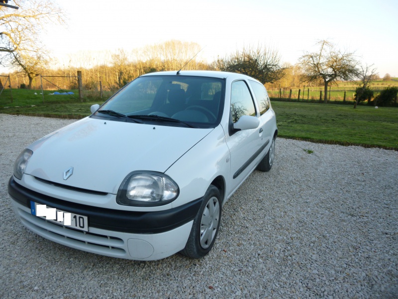

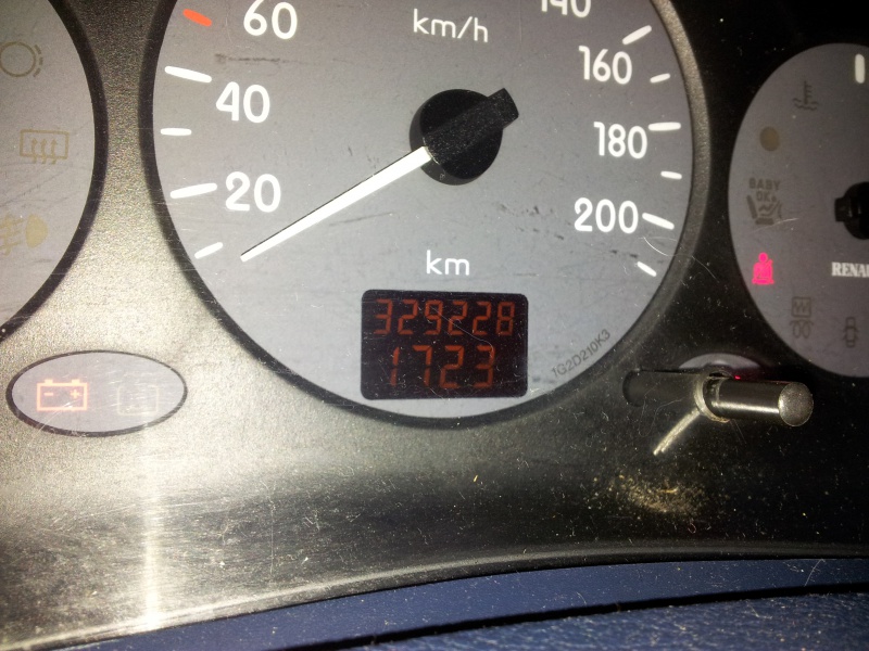

Comme tu t'en doutes, je dois également faire l'entretien sur celle-ci, c'est notre voiture de ville mais elle va surement refaire pas mal de grands trajets d'ici à cet été et il est hors de question que ma copine aille dans le fossé ou tombe en panne avec.
En 2014 elle m'a rien coûté, j'ai fait 2 pneus AR (100 € posés), une vidange à 20 € et les articulations du train AV : rotules de suspension, de direction et bielettes de barre stab pour...60 €. Honnête donc. CT passé en octobre, nickel, j'ai remplacé le support moteur côté boîte qui était noté HS...je l'ai payé moins de 8 € neuf...imagine, c'est parfait
Bref, il se trouve que le CT d'octobre a fait apparaître un déséquilibre de 12 % sur les amortos AR. En fait ils sont d'origine, donc plus de 14 ans et 329.000 kms, et à l'avant on m'a installé il y a deux ans des ressorts et amortos d'occasion, avec les butées etc...d'origine
En guise d'entraînement pour l'A4, j'ai donc décidé de remplacer les 4 amortisseurs ainsi que les butées et coupelles ce mois-ci. Ensuite, il lui faudra encore une géométrie + deux nouveaux pneus AV. Je lui fait également une vidange de boîte, puisque comme d'habitude chez Renault, elles finissent toutes par suinter...c'est la construction de la boîte qui veut ça
Comme tu t'en doutes ça commence à chiffrer donc je mets en stand-by les modifs sur l'A4. Après ça reste une Clio donc les pièces sont abordables : 4 amortisseurs neufs avec les butées etc...tout de marque TRW : 140 € sur Oscaro...moi ça me va :roi:
