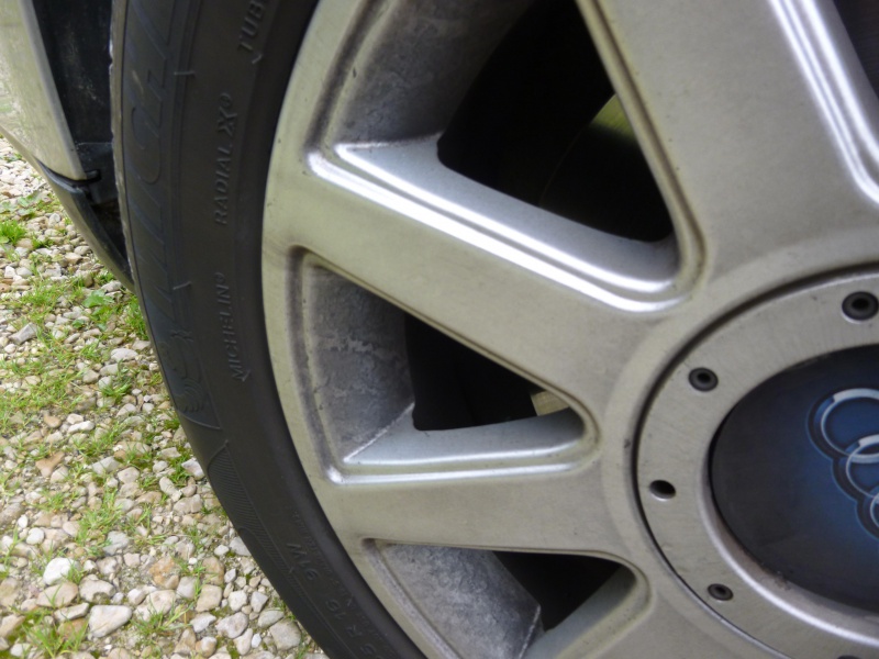

Pour ce qui est des frains, les plaquettes noircissent assez bien les jantes, c'est connu. Pour ce qui est de savoir si tu attaques comme un animal dans les freins ou si tu es économe en la matière, faudra voir la distance parcourue entre deux changements de plaquettes... Personnellement ca tourne autour de 95.000 km avec un jeu de plaquettes, ce qui est déjà un beau score bien que j'aie entendu des gens faire encore plus... Mais là encore, la conduite du chauffeur joue, ainsi que le type de trajets (ville, autoroute, ambouteillages ou pas...)

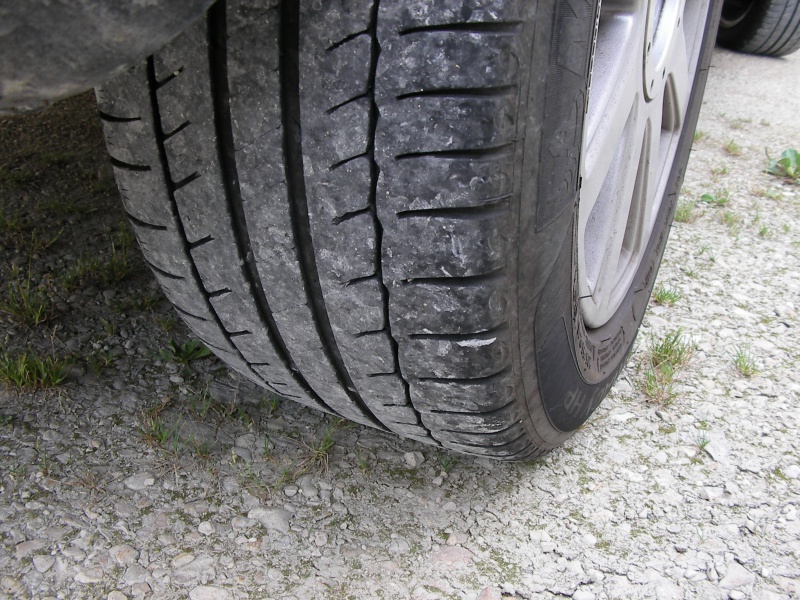

Les pneus nickels, pareil je te les prendrais en photo, tu verras les Primacy HP s'usent à la même vitesse que les Energy Saver ! :P 45.000 kms à l'arrière, 29.000 kms devant, ça devrait le faire :)

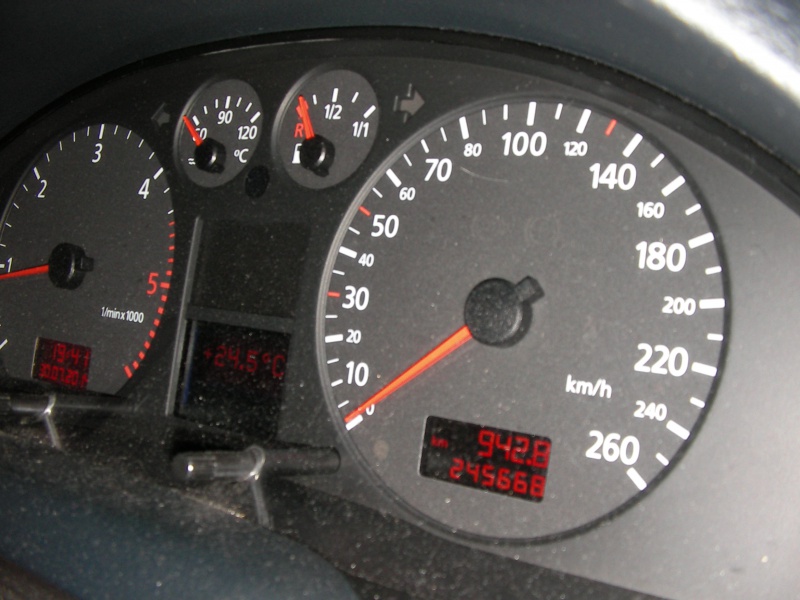

Allez, petit point kilométrage :

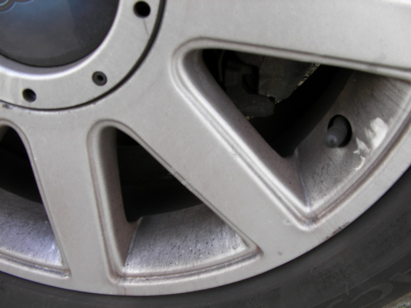

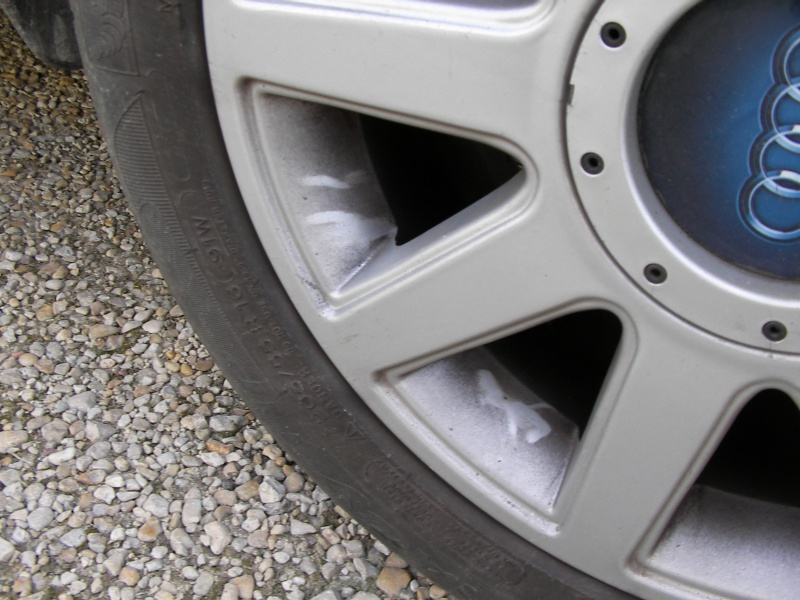

Jante AR gauche...on commence à voir les traces de freinage
De plus près...j'ai jamais vu mes jantes AR dans cet état...comme quoi, des étriers neufs, ça change la vie quand même :)

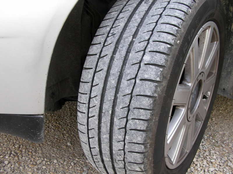

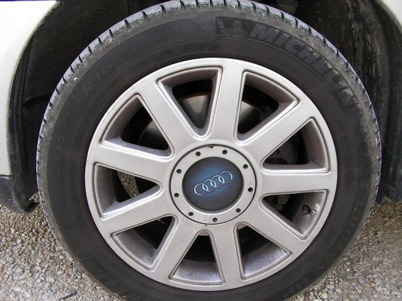

Un aperçu des pneus AR...46728 kms exactement...ça devrait le faire pour la montagne ! :)
Aperçu du pneu AV gauche....27853 kms...une très légère usure en facette qui commence (pour info c'est bon, 1 semaine que je suis revenu en pression autoroute ;) ) Fini le surgonflage
Visiblement, ça freine pas mal aussi à l'avant :

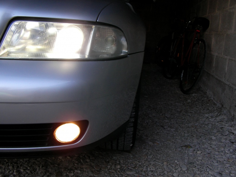

J'ai donc refait un cirage complet cet après-midi même, quelques photos, ça brille de nouveau comme il faut ! :) 245.790 kms au compteur !

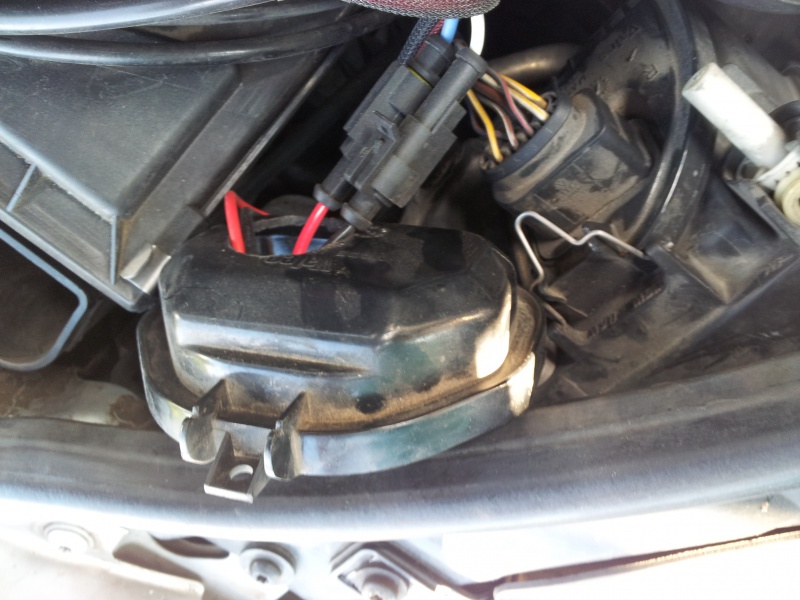

En effet, suite au montage de mes xénons, je suis à la recherche des deux couvercles de phare qui sont désormais perçés. Il me faudrait aussi la référence de la cosse de phare code (vous comprendrez en photo).
Pour info, le couvercle de phare AR vaut 37 € en neuf chez Audi ! Du coup, je me dis que si quelqu'un pouvait me donner la ref (elle n'est pas écrite dessus...) je pourrai regarder sur ebay.de ?
Le couvercle en question côté passager (il me faut les deux...)
La cosse d'origine du véhicule pour l'ampoule de code (la on voit le kit HID connecté dessus)
Et voila la fin du faisceau du véhicule dans la prise :
En fait côté conducteur, ma prise était cassée, du coup mon kit HID s'éteignait sans arrêt ! J'ai soudé directement le kit au faisceau, mais maintenant pour le retirer, je suis un peu coincé !
Ma question est de savoir si je peux commander la prise chez Audi (si vous aviez une réf les enfants... :) ) et ré-emmancher directement mes fils dedans ? A votre avis ?
edit : bon je viens de refaire marcher mon ETKA, à priori les capuchons des phares c'est 8D0 941 159D, par contre la prise de phare ne semble pas se détailler. A votre avis c'est possible de mettre juste des cosses (quelle taille ?)
edit 2 : petit à petit, retour à l'origine : H7 halogènes à la place des H7 LED dans les anti-brouillards :
Modifié par audidriver

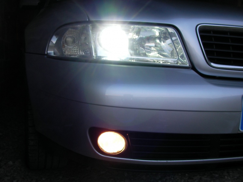

Assassin ! loooool.... C'est pourtant beaucoup plus beau (et bien meilleure visibilité) en XENON... Pour ta prise cassée vas en charcher une en casse, coupe en laissant un peu de longueur aux files, fais pareil sur ta bagnole et ressoude les fils de la prise de récup sur les fils de ta voiture....
Exact pour la prise je vais aller faire un tour en casse tu as raison !
Pour les xenons j'en suis super content mais je trouve qu'ils n'eclairent pas assez loin. Je pense que la lentille bouffe trop de puissance lumineuse. Du coup ca n'eclaire pas loin et des que je suis chargé je rabaisse les phares avec la manette et tout de suite on voit a peine a 5metres.
Du coup en remettant la bonne prise je vais pouvoir repasser en halogenes. Cela me permettra de faiee regler mes phares une bonne fois pour toutes (contre visite au dernier ct pour ce motif) et si le xenon me manque je pourrai le remettre tres rapidement
Apres je reste daccord avec toi c'est ultra reposant la lumiere blanche et dans la zone d'eclairage on voit vraiment tout ! :)

Je suis d'accord avec toi Mick, plusieurs éléments me font pousser à les retirer, notamment qu'ils n'ont pas la puissance des xénons d'origine. En outre j'ai toujours eu mon ampoule droite qui bougeait un peu sur bosse (phare correctement fixé, j'ai déja vérifié) + combiné à une portée pas franchement exceptionnelle, et bien je préfère les retirer
Je vais les garder, car je pense qu'ils vont me manquer, c'est certain. On m'a donné des ampoules H7 "Xenon Effect", elles sont justement dans les anti-brouillards, c'est juste super jaune surtout quand tu vois les photos ci-dessus.
J'avais pris le même kit qu'A4BA (mais je crois qu'il a la puissance au-dessus) et c'était sur un site français, j'avais pas confiance (tout comme toi) dans les kits chinois/vendeurs pas chers.

Ta prise HS, tu peut aussi la remplacer par deux cosses, tout simplement !

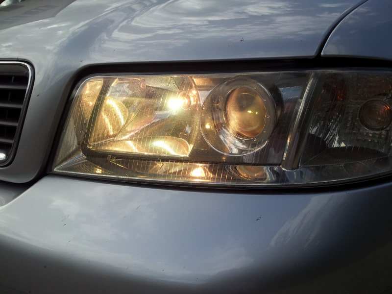

Voila ca y est, c'est fait, je roule de nouveau en halogène ! :(
En fait ce changement m'aura couté trois heures de temps, mais pas pour les raisons évoquées ci-dessus. En fait j'avais toujours ma prise d'origine, on avait juste soudé le kit dessus, car je n'avais plus la languette plastique. Mais le faisceau d'origine n'a qu'une seule cosse qui va parfaitement bien sur l'ampoule. Donc ça a été réglé en deux minutes chrono
Ensuite ce qui m'a perdu le plus de temps : changer la veilleuse LED côté passager. J'ai aussi fait tomber l'ergot métallique au fond du moteur, j'ai donc du mettre la voiture sur cales et défaire le cache moteur pour le récupérer => 40minutes de perdues. En fait l'an dernier j'avais du inverser l'ergot métallique de l'ampoule de code avec le cache phare, à mon avis c'est pour ça que mon ampoule xénon bougeait sans arrêt....
Au final j'ai installé dans les pleins phares deux H7 "Xenon Effect" qu'on m'a donné, elles sont très jolies de l'extérieur (reflets rouges) et j'avais déja mis la seconde boite la semaine dernière dans mes AB. Sauf que la, plein phares allumés, on dirait que ça fait un faisceau légèrement vert/blanc sur le véhicule de devant.
Bref, je suis pas convaincu, je vais surement remettre des H7 conventionnelles demain..que de temps perdu !

Pas encore lavée du retour :
Salut l'ami,
Content que tes vacances se soient bien passées y compris pour l'auto… Effectivement ces 110 ch sont incassables à moins d'être très négligent… Pour moi kilométrage j'en suis à 265.588… Voilà voilou
Pas lavée :D :D
Elle est plus propre que la mienne la !
Woh attends, tu as fait 658Km avec la moitié du plein ?
Sinon elle reste propre, c'est la première fois que tu utilise tes freins ? :P

En effet 658kms avec presque la moitié du plein car si tu regardes bien l'aiguille est juste avant la petite barre ;)
