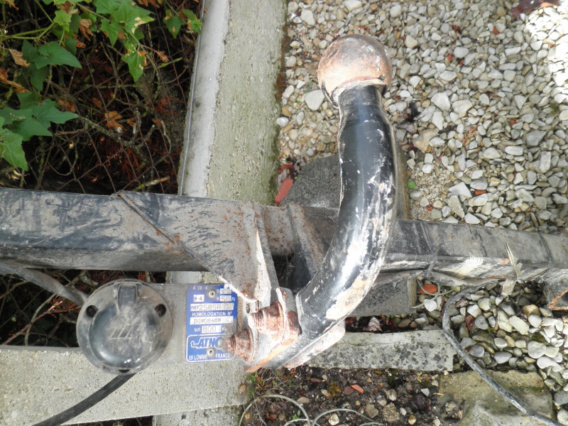

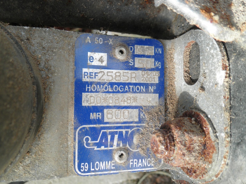

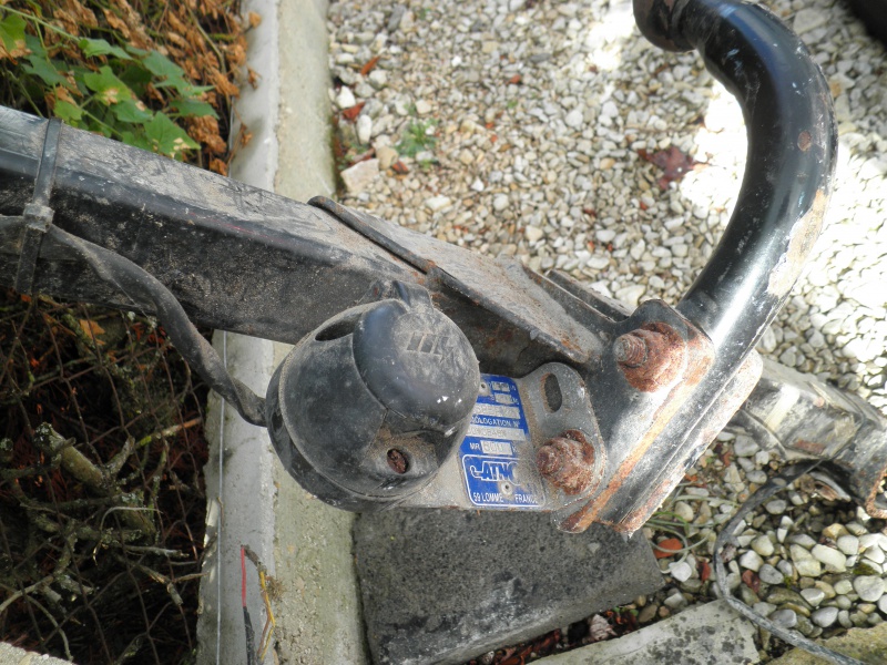

Sinon j'ai une petite question technique pour une voiture dont je dois faire l'entretien : une Nissan Almera 1.5 essence. Je dis changer les 4 bougies d'allumage, j'ai de la graisse Facom au litihium que j'ai déja utilisée deux fois pour des bougies de préchauffage. A votre avis ça passe aussi pour des bougies d'allumage ? Car elles sont quand même au centre du moteur et je ne voudrais pas que la graisse brule :(
A priori je ne pense pas que ce soit vraiment dangereux... Au pire ca sentira un petit peu la graisse cramée pendant les premières minutes de fonctionnement du moteur après changement des bougies... Mis à part ca tu ne risques rien, maintenant faut pas non plus que la graisse dégouline au point d'aller se faire dans les cylindres hein lol :out1:
Bah en fait c'est la graisse que j'ai utilisée pour changer les bougies de préchauffage de la Clio en novembre 2013. Et franchement RAS depuis
La seule chose, c'est que l'Almera c'est franchement pas une voiture facile à bricoler, et que la les bougies sont nichées au fin fond du moteur, donc quand je vais remettre les neuves, je ne saurai même pas si elles sont bien mises. J'espère ne pas en casser une dans le moteur :(

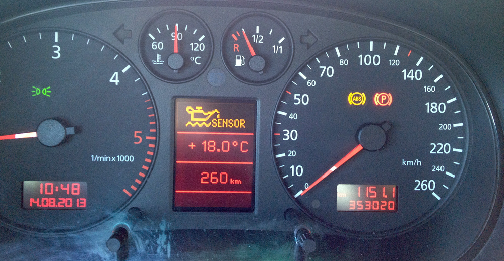

mon capteur ABS était débranché, et ma sonde d'huile est inexistante, mon père avait eu un choc et avait remis un carter d'huile sans sonde :(
depuis je n'ai plus le voyant abs et je suis entrain de chercher pour shunter le circuit de la sonde d'huile
Salut l'ami,
Ne fais pas ça (shunter le capteur de niveau d'huile). Elle ne t'avertira plus en cas de "niveau bas" d'huile, si jamais ça arrive tu vas fusiller le moulin… Remplace plutôt le carter par un avec capteur et récupère le nouveau capteur ou mets-en un nouveau...

Ba justement, pour le niveau d'huile, c'est le capteur qui est inexistant, donc autant shunter le circuit, ça fait 80.000kms qu'elle roule comme ça :)

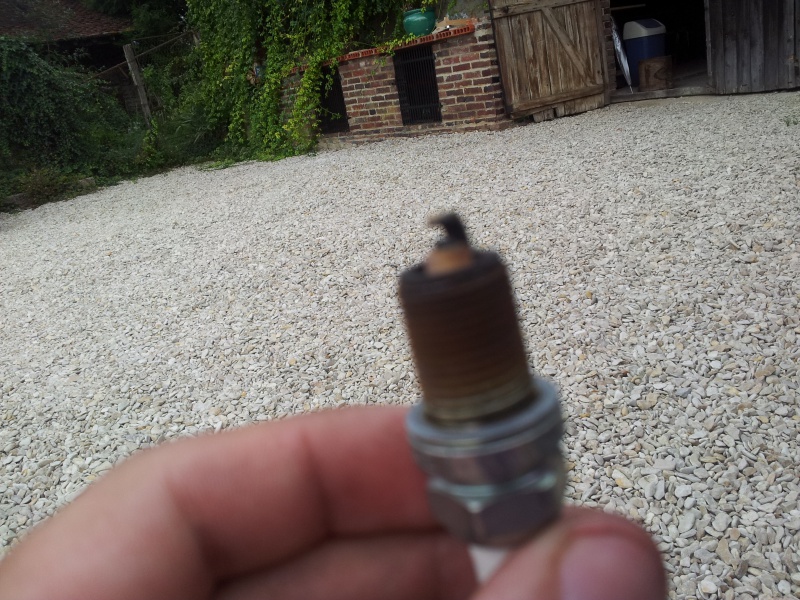

Merci Mick pour les conseils pour les bougies d'allumage, c'est fait avec la graisse à lithium, à priori ça n'a pas bougé. La seule chose que je peux vous conseiller si vous vous lancez dans ce genre d'opérations, c'est d'avoir une très grande clé à bougie (j'ai pris une 30cm) mais soit vous vérifiez qu'elle a un joint qui englobe la bougie, soit une pince à griffe à rallonge. Moi je n'avais ni l'un ni l'autre au début, donc ca a été compliqué. Mais avec les bons outils, ça prend 15min (et les bougies d'essence, ça coute bien moins cher que celles de préchauffage alors si vous avez des amis qui hésitent...)
Pour info la tête des bougies après 14 ans/103.000 kms, période de remplacement conseillée sur une Almera : 40 mois/40.000 kms ! :P

Compliments pour l'opération mécanique supplémentaire... En effet les bougies étaient rincées lol. Effectivement les bougies de préchauffage sont plus onéreuses mais on les change beaucoup moins souvent aussi... Et elles dégagent pas mal de chaleur pour réchauffer les chambres de combustion donc ca doit être du costaud... Je serais curieux de savoir le nombre de joules d'énergie qu'elles dégagent ces bougies de préchauffage...

Salut à tous !
j'ai une question pour vous ! Je viens de récupérer un attelage mais je n'ai pas trouvé de topic pour savoir si mon attelage est compatible, ni savoir comment il faut le monter sur B5 ?
J'ai a peu près compris pour démonter le parechoc par contre, ca c'est OK ;)
Bon je viens de jeter un oeil sur le site et a priori c'est pas la meme reference pour les B5.
Je me demande quand meme si on ne peut pas l'adapter...quelqu'un sait comment l'attelage se fixe sur les B5 ?
edit : bon, si c'est vraiment trop dangereux de "bricoler" les points d'ancrage d'un attelage, à ce moment la je vais le revendre ;)
Modifié par audidriver
T'as raison, c'est mieux.
