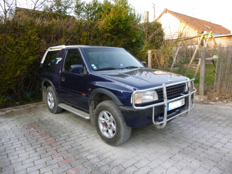

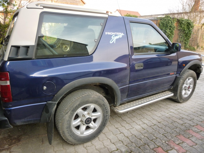

Comme promis, je vous post quelques photos de ma voiture de remplacement ! Bon, c'est pas celle du garage mais celle du foyer, autant vous dire que ça me change bien de l'A4 :
Il s'agit donc d'un Frontera 2.5 TDS du 24/12/1998, donc pas beaucoup plus vieux que l'A4. Et puis je suis pas perdant au change, il est plus puissant (115 chevaux !) et plus coupleux (260 Nm). Seul souci : quand on tire plus de 2Tonnes, 115 chevaux c'est...comment dire ? Light ! :MdrDevil:
Vous remarquerez qu'il s'agit tout de même d'un Coupé :race:

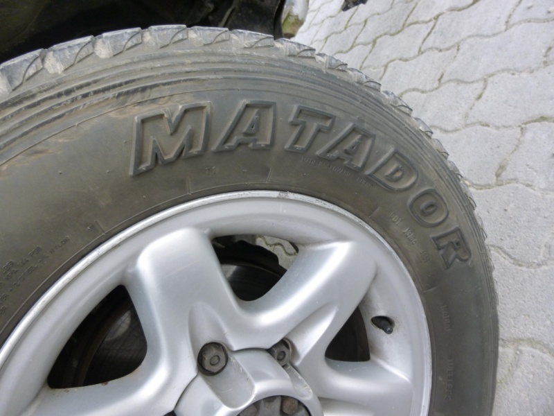

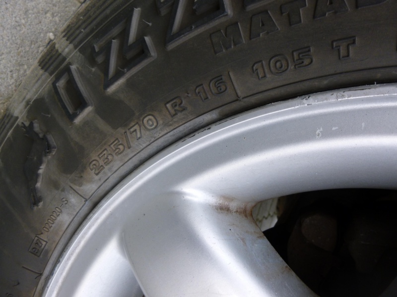

Je trouvais que les Michelin, ça ne valait pas un clou, alors j'ai changé de marque : :icon_eek:
Note : oui, ce sont des pneus archi-courants :icon_lol: 235/70 R16, en M+S, de vraies perles !

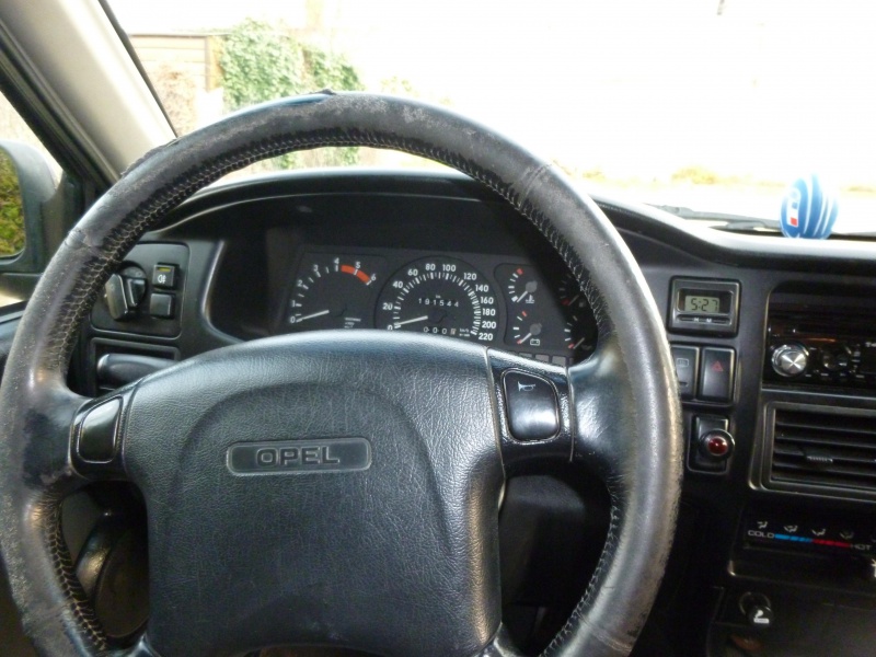

Et voici donc le super poste de pilotage avec : la température LDR qui ne marche pas (j'ai arraché le fil de la sonde..), les kilomètres qui ne défilent plus ni l'aiguille de vitesse (ceci dit, la vitesse maximale de l'engin est de..155 km/h !).
Bon, un peu d'humour ne fait pas de mal, c'est quand même une bonne voiture assez silencieuse en conduite stabilisée sur nationale, en revanche en accélération ça fait très agricole...on est pas loin de la Clio 1.9 D (en mieux quand même, merci le turbo :petard: )

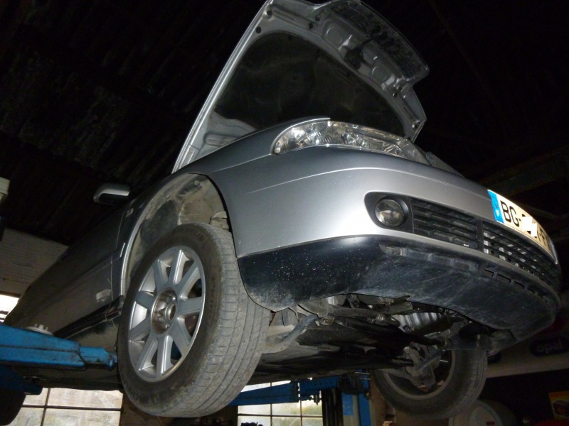

Pendant que je faisais des photos, je reçois un coup de fil "Allo, c'est le mécano...t'aurais pas oublié de me filer l'écrou antivol de tes jantes ?" => c'est parti pour 30 kms....

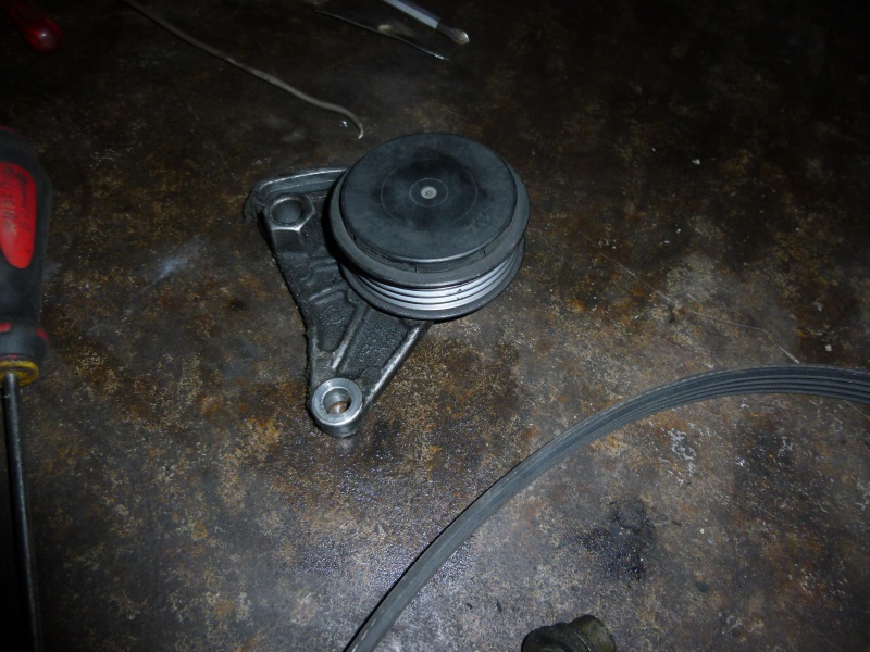

A l'arrivée, mauvaise nouvelle : le galet tendeur de la courroie de clim est HS, enfin visuellement il présente très bien, en revanche il a un jeu latéral de 2/3mm et, surtout, il fait un bruit pas possible dès qu'on le fait tourner (et, à la main, c'est loin d'être la vitesse du moteur donc bien dégouté !). Rajout de 70/80 € sur le devis initial si il n'y a pas d'autres surprises sur la voiture :madgo:
Le coupable :
Et voila comment l'A4 passera la nuit !

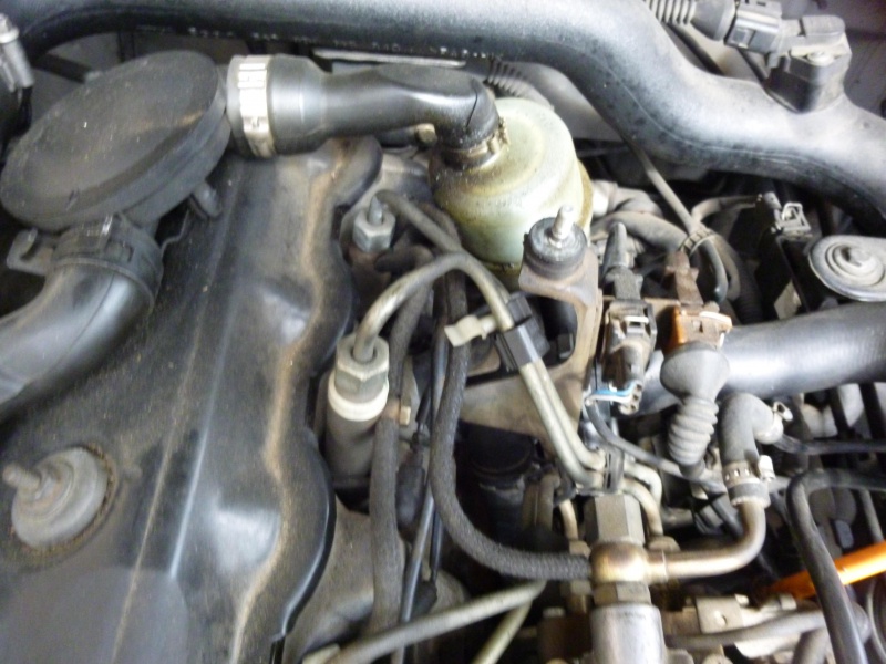

Petite photo souvenir avec 241.250 kms au compteur, ça tourne très bien avec cette nouvelle distribution !
Ci-dessous, photo de la durite du reniflard qui est cassée...je pense que cela date de mon changement de pipe à eau en septembre 2012 en fait !
