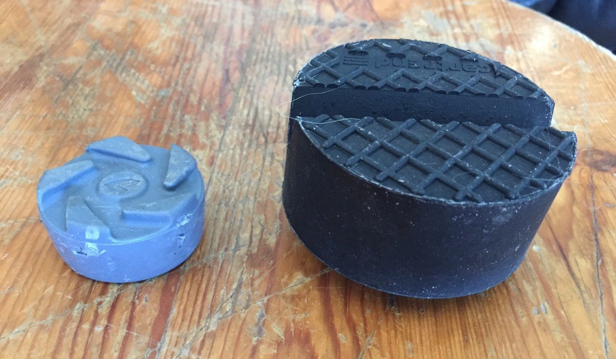

Presque 361'000km et j'ai enfin reçu mes crics, des trucs basiques rien à voir avec les cris volés...
Vidange huile + Filtre à huile + 5L 10W60 Mobil 1 + Filtre à air + Filtre à habitacle
Michelin à une drôle conception du cric, car ainsi livré, on ne peut pas s'en servir sans abîmer la tôle du bas de caisse !
Cela s'explique par la générosité de Michelin quant à la protection en caoutchouc fournie !
à gauche la générosité de Michelin et à droite une gomme que je peux mettre à la place que j'avais acheté en prévision...

Je verrai si le caoutchouc qui recouvre les deux chandelles est de la même piètre qualité !

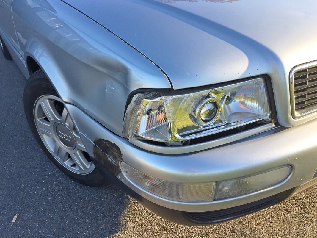

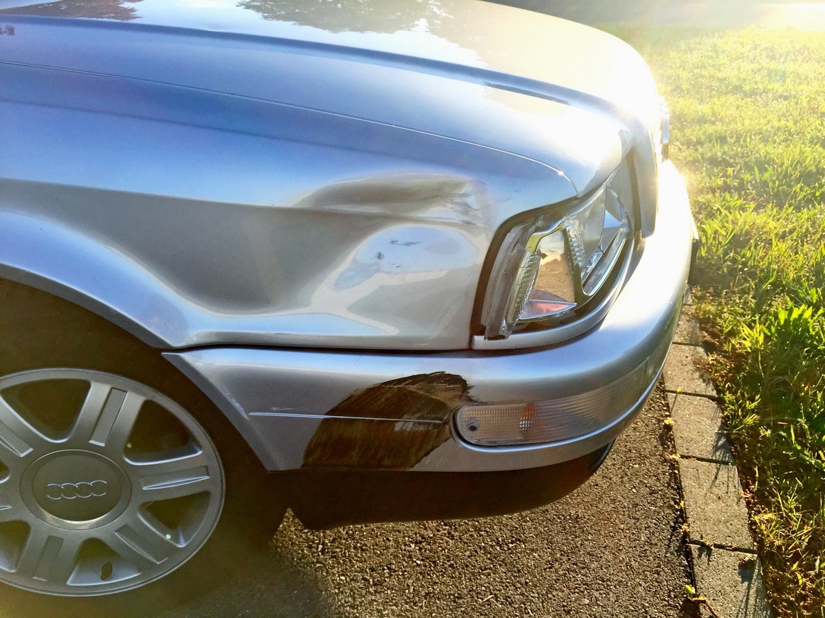

Ce qu'on peut trouver comme con sur la route...:AP-Smiles_154:
Une conductrice qui se lance dans un dépassement par la droite et qui m'accroche !
Je n'ai pas le n° de plaque de l'autre, je n'ai que la marque et le modèle = VW Passat, apparemment, une B5 Verte, un beau vert bien prononcé, conduite par une femme de bien 50ans, je dirais plus 60 que 50.
Perdu 1h30 à la Gendarmerie pour rien, peuvent rien faire, veulent rien faire, ça ne sert à rien de lancer une procédure, y'a pas eu de blesser, etc...

De bout tôt ce matin, pour essayer de protéger l'intérieur du phare au mieux... Il faut dire que c'est une génération qu'on a oublié vu qu'elle utilise des vitres en verre !
Sinon, j'ai perdu 1h30 le matin à la gendarmerie qui ne croyait pas en mon histoire, pour eux les marques ne pouvaient provenir que d'un choc dans un parking.
C'est cool dès le départ après un tel évènement de se faire traiter tout de suite de menteur... "Mais non monsieur je ne vous accuse de rien..."
Puis convoqué avec ma passagère à 19h pour perdre à nouveau 2h  pour rédiger un rapport et le signer, j'ai même fait un petit dessin.
Et là, ils expliquent qu'ils ont des caméras un peu partout sur l'autoroute et maintenant qu'ils ont un rapport ou une plainte, ils vont pouvoir visionner les enregistrement et voir s'ils arrivent à trouver le numéro de plaque de l'autre auto.
Ce sera facile, elle était collée à mon cul sur 20km comme un rémora ! (petit poisson qui se colle au requin pour bouffer ses restes)

Et je ne veux pas repeindre l'aile sans le capot et sans l'autre aile...
Ce qui fait:
1/ Redressage de l'aile
2/ Alignement des ailes
3/ Débosselage du capot
4/ Ponçage et réparation des dégâts du PC
5/ Peinture grise
6/ Peinture noir du bas du PC
7/ Vernissage différent entre les pièces grises et la partie noire
Je pense que l'on sera dans les 3500CHF avec ou sans le prix du phare qui tourne autour de 600CHF !
Donc investir cette somme dont une partie sera prise par l'assurance = Je sais pas si je ne vais pas garder mes sous pour acheter la prochaine.
Qu'en pensez-vous ?
