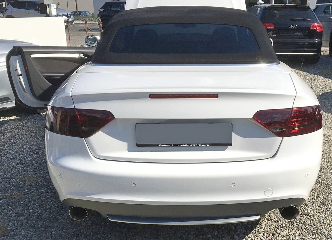

Aujourd'hui, j'ai été voir ça
Je regrette vraiment ces sorties d'échappement ainsi que le bas du PC arrière qui est pour une S4 !
Les jantes sont des 20 pouces, mais je les ferais en blanc plutôt.
Les feux avants et arrières ont reçu un film teinté.
Intérieur superbe, parfait état, on n'arrive pas à savoir si c'est de l'alcantara ou autre sur le centre des sièges.
Rabaissement = Juste des ressorts, de -4 ou -6 cm
Sinon, on est vraiment bien dedans !
Sympa mais un peu tuning les films de feux et phare noir, sinon jolie.
ça lui allait très très bien en tout cas.
Mais je préfère les feux bien rouges et des jantes bien blanches !

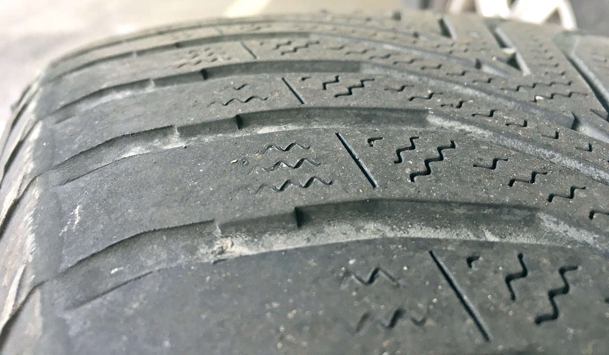

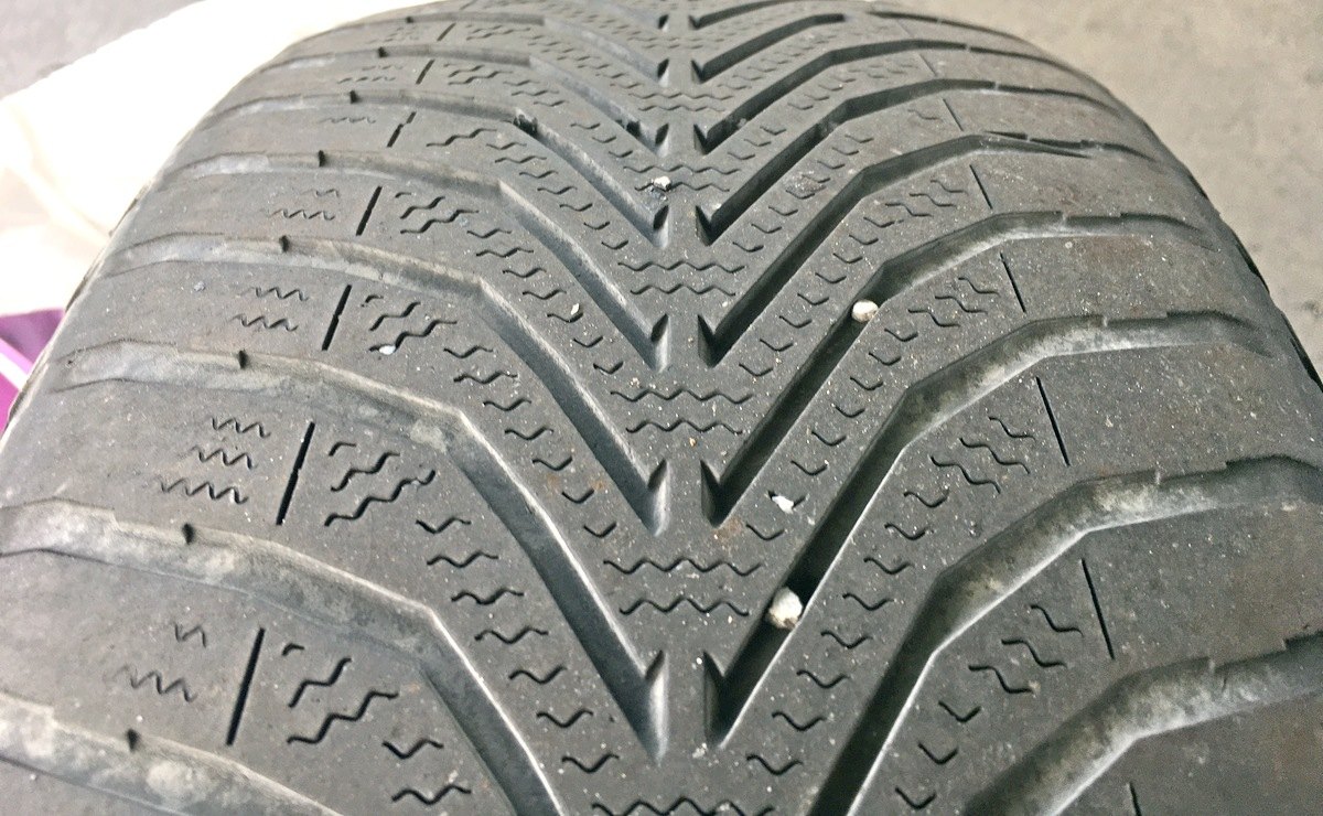

Aujourd'hui à 370'200km j'ai remplacé mes deux pneus arrières, basculer les avants à l'arrière et mis des neufs à l'avant
Mais je ne comprends pas, finalement, pourquoi cette usure, alors qu'il est indiqué 2.1 bars pour les 15 pouces et 2.3 bars pour les 17 pouces...
Je gonfle à 2.3 bars les 15 pouces et j'obtiens cette usure
Je constate que je les ai changé un peu vite je trouve, restait encore pas mal de gomme !!!
Usure sur l 'exterieur des flancs on dirait ? Et OK au milieu ?
Sous gonflage donc ...? Je mets toujours au moins 0.3 /0.4 de plus que la pression recommandée , c 'est d 'ailleurs conseillé
Peut etre que les preconisations sont un peu ..."light"  ...?

Donc un pneu qui prend environ 500kg dans la tronche en 205/60/15 H devrait avoir une pression indiquée pour une usure et un comportement optimal.
Mais non, Audi nous disait en 1998, mettez 2.1 bars... Sauf que peut-être, la carcasse d'une pneu de 1998 n'est pas la même que celle d'une pneu produit en 2020.
Je vais faire des essais, qui sont assez simple en fait !
Il faut gonfler le pneu à 3 bars, puis retirer de la pression si l'auto n'adhère pas bien à la route = Volant qui se tourne trop facilement...
Jusqu'à qu'on choppe du grippe et là on devrait avoir la bonne pression.
Sur ces pneus je pense qu'il faut environ 2.5 bars... Sur RS2, les 225/45/17 doivent être gonflé, selon étiquette, à 2.7 bars !
Et elle fait que 100kg de plus que le cabriolet.
Donc depuis hier, j'ai fait 200km, je viens de gonfler mes pneus à 3.0 bars et je suis surpris que ça soit confortable !
Par contre, le volant envoie des réactions étranges, difficile à expliquer, mais c'est un peu comme sur un vélo où la fourche est trop droite et que le guidon peut trop facilement partir à droite ou à gauche.
Faut que je vérifie combien j'ai réellement et descendre de 0.1 voire 0.05 pour tester.
Pour information je roule en pneu hiver toute l'année !
44km plus loin... Je m'arrête à une station service d'autoroute et je trouve un de ces boîtiers autonomes pour gonfler les pneus avec un + et un -
Je plante le tuyau et j'ai 3.2 bars, donc déjà 0.2 bars de décalage avec celui d'une autre station.
Ce n'est pas grave, je veux juste baisser de 0.2 bars, ce que je fais, donc en théorie j'aurais 2.8 bars, ben c'est vraiment pas mal du tout !
Le pneu accroche bien, c'est radicalement différent de 3.0 bars, là le volant revient tout seule en position centrale, ça grippe bien.
J'ai fait un peu de sinueux et de l'autoroute, test freinage, appuis en virage, etc...
2.8 bars semble être vraiment bien !
