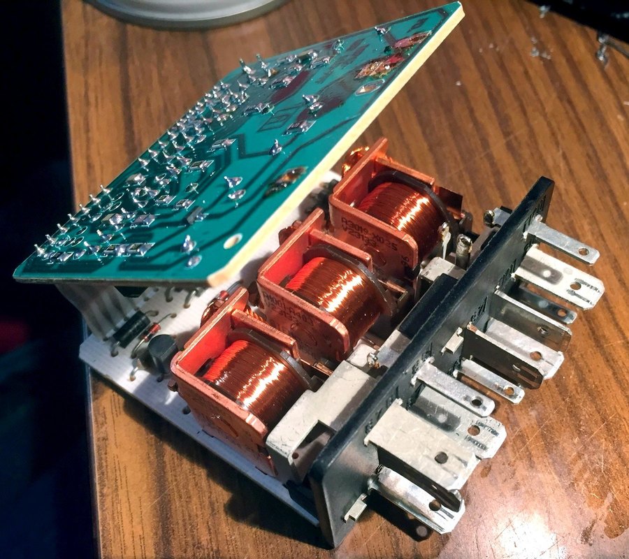

Un peu plus tard, j'appuie sur le bouton central pour baisser les vitres, mais "MA" vitre ne se baisse plus ! :AP-Smiles_162:
ça m'a gâché ma journée que je comptais passé le visage au soleil avec de la bonne musique.
Bref, je rentre, je dépose le cache et je sors le fameux relais central de commande des vitres 8G0 959 257 A 8G0959257A / Siemens 79FA405
Je lui ai refait une seconde jeunesse
En nettoyant même entre les charbons des relais, mais était-ce suffisant ? En tout cas la vitre ne bouge pas.
Ce relais coûte dans les 300 Euro quand on arrive encore à le trouver
http://trshop.audi.de/konakart/SelectProd.do?prodId=63454&manufacturer=manufacturer&category=Scale+1%3A43&name=MODULE&model=0001

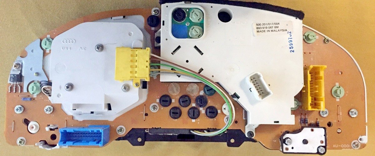

Aujourd'hui, j'avais décidé de faire les contacts des deux afficheurs = T° LDR + Essence
Donc je démonte tout ça, pas trop de problème, je me au bureau et je partais pour en faire le minimum et puis... Ben j'ai tout démonté !
Déjà pour souffler les merdes qui se trouvent entre les instruments et la vitre en plexi et me rappeler un peu comment c'était fait !
D'entrée, on oublie l'histoire des "écrous", parce que ce Pi n'en utilise pas, ce sont des vis qui vont dans les deux afficheurs, contrairement aux anciens qui sont montés sur 2 tiges filetées sur lesquelles viennent des écrous.
Les vis sont des "M3" ! Donc rondelles étoiles M3, même si les rondelles serties à ces vis sont plus large, les étoiles M3 seront mieux centrées et pénétreront mieux la matière.
à la base cet un anneau écrasé, façon rivet qui fait la liaison entre le circuit imprimé et les vis des afficheurs, autant dire que ce n'est pas top, alors avec de la soudure recto-verso, là on a de la matière à pénétrer.
La suite de l'histoire est moins drôle...
En remontant tout ça, je vois que la température monte bien, que la quantité d'essence s'affiche parfaitement, sauf que... Je n'ai plus que la moitié du Pi éclairé ?! :AP-Smiles_162:
C'est la panique, mais qu'est-ce que j'ai fait, je n'ai rien fait de faux, où est-ce que... Bref la prise de tête et surtout que j'ai constaté ça une fois que j'avais remis l'airbag dans le volant et que tout était terminé.
Bref, je démonte, je vais sur le bureau, et je vérifie les lampes, 7 ampoules ont lâchés, toutes de la même sorte, dont on peut voir une survivante, de couleur blanche, à côté de toutes les ampoules noires.
Ce qui fait chi... c'est qu'il n'y aucune indication entre les blanches, les noires et la verte de la même marque.
Par chance j'avais exactement 7 ampoules neuves, mais en 2 Watts, je pense que c'est plus que ce qu'il fallait.
Donc là tout ok, sauf que l'ampoule du thermomètre est morte aussi... :AP-Smiles_166:
L'ampoule du thermomètre c'est une autre histoire et comme je sais ce que c'est, j'ai laissé comme-ça...

Après le récit de ce matin concernant mon relais de vitre que j'ai repris en main pour affiner mes connaissance et essayer de dessiner un plan, dont les détails se trouvent...
Là -> https://forums.audipassion.com/topic/214662-vitres-vitrage-lève-vitre-mécanisme-moteur-etc/?do=findComment&comment=4484674
Voilà que ma vitre refonctionne ?!
Truc de fou ?! Donc je remets le relais en place, je démarre l'auto et je roule sur environ 3-5 km, je fais un demi tour en tournant à gauche, puis 200 mètres plus loin, je fais un 90° à droite puis un 90° à gauche...
N'ayant pas mon cache sous le volant, j'entends bien les relais de clignotant... Mais en arrivant pour me parquer, j'entends un bruit de relais en fin d'action, genre on l'active il faut "clac" et en fin d'action il fait "claaaac", c'est difficile à décrire.
Et là me vient l'idée de toucher à ma commande vitre et la vitre descend ?!?!? Mais KOA ???
Bon, je coupe le moteur, je fais le petit truc que j'étais venu faire à cet endroit, puis je redémarre l'auto et je ne peux m'empêcher de toucher à ma commande de vitre...
Sur le chemin, j'essaie la commande centrale et toutes les vitres descendent mais la mienne ne remonte pas et mon interrupteur reste allumé alors que les 3 autres sont éteints (le petit témoin du bouton s'éteint quand on utilise la commande centrale vers le levier de frein à main) !?
Arrivé chez moi, j'ouvre la porte, alors que le moteur tourne et j'ouvre presque au maximum de la vitre pour toucher la gaine de câble à travers le soufflet, je malaxe, je ferme un peu la porte et tout en appuyant sur ma commande de vitre, je malaxe et je bouge le faisceau de câble, aucune coupure, tout fonctionne bien.
J'avais sorti le soufflet côté porte, quand mon problème de vitre a commencé, mais quelle merde à remettre !!!!
Ce soufflet, comme l'autre est nourri au Swissvax SEAL FEED, il est vraiment frais, pas craquelé, rien... Les câbles avaient l'air tous ok.
Donc j'arrête la manip et je rejoue avec la commande centrale et là, tout fonctionne à nouveau !?
Bref, dans ce boîtier de commande de lèves-vitres, qui n'avait pas de défaut de soudure, sauf peut-être une petite oréole autour d'une seule soudure, tout est clean, il aura fallu que je nettoie les contacts "repos" et "ouverts" pour que tout se remette à fonctionner.
J'en suis sur le CUL !
Cet après-midi, troisième démontage du portes instruments pour remplacer TOUTES les ampoules 1.2W !
Je vais voir si je trouve un "bulbe" 12V pour remplacer l'ampoule de l'afficheur de température extérieur (thermomètre), sinon tant pis, le but était surtout de retrouver des informations de T° de LDR et de niveau d'essence.

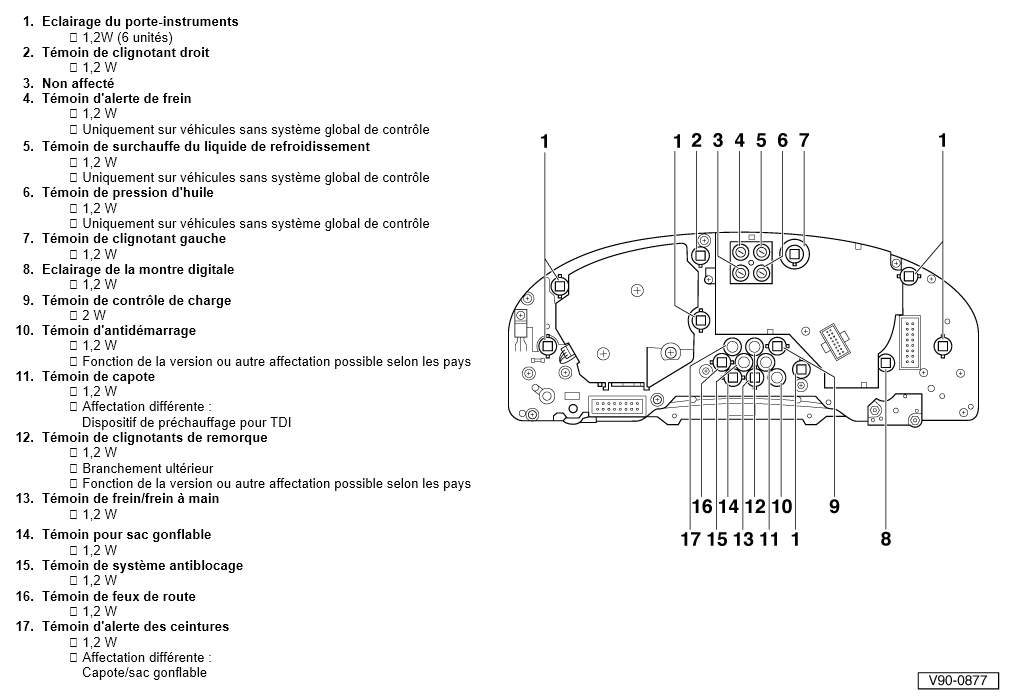

Hier, j'ai donc prévu de remplacer toutes mes ampoules en me basant sur l'illustration présentée plus haut dans cette page, donc 19 ampoules 1.2W et une seule ampoule 2W !

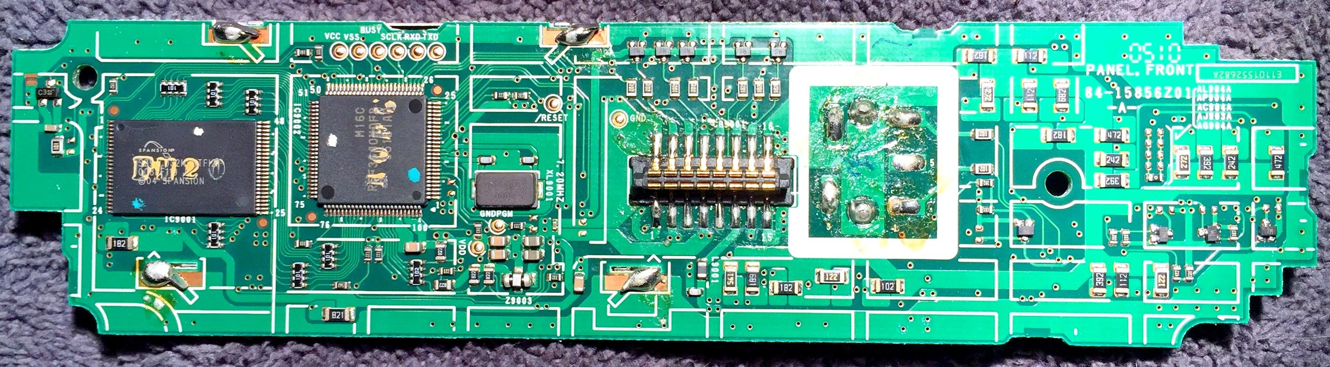

Donc Pi sorti, posé sur le bureau, je m'intéresse d'entrée à l'afficheur du thermomètre qui, contrairement à ce que je pensais, ne nécessite pas de déposer le circuit imprimer du porte instrument ! Ouf !
Juste 3 vis identiques, 2 qui tiennent l'afficheur et la troisième qui tient la prise "jaune".
Une fois sorti sans problème, on retire une bande de scotch poisseux qui nécessite un nettoyage à l'alcool, donc un peu d'alcool sur un coton démaquillant et c'est parti. Si vous avez un bout de tissus ça laissera moins de peluche au départ de la manœuvre.
Il y a des avantages à utiliser des cotons démaquillant, c'est que quand c'est nettoyé et propre, il n'y aura plus aucune "pluche", donc on voit si on a bien bossé par les pluches visibles ou pas.
Là 2 autres vis, on sort l'ensemble et la première chose à faire c'est de pousser les 5 câbles à travers leurs trous respectifs pour avoir du "mou" et ainsi poser le circuit imprimer sur quelque chose.
J'utilise un petit étau en plastique, fait pour la petite électronique, c'est parfais pour des petites pièces de ce genre.
NE SURTOUT PAS TOUCHER AU BLOC NOIR RESTANT !!!
NE PAS TOUCHER OU NETTOYER LES CONTACTS NOIRS DE L'AFFICHEUR LCD !!!
Concentrez-vous uniquement sur le circuit imprimé et son électronique !
Donc on chauffe un des deux points qui retient les pattes de l'ampoule, on tire un peu, la patte sort ou bouge, on fait de même avec l'autre point et ainsi de suite pour que les deux pattes soient libérées délicatement.
Une fois les pattes extraites, on va utiliser la technique dite de "l'aiguille" c'est une technique simple et pratique pour refaire les trous des circuits imprimés sans les abîmer !
Technique de l'aiguille:
0 - Déjà il faut savoir que la matière dont sont recouvertes les aiguilles n'adhère pas à la soudure électronique !
1 - Sur le point que vous voulez "percer", il faut ajouter un peu de soudure pour que le fer puisse plus facilement chauffer l'ensemble de la soudure et surtout éviter d'aller gratter la surface du circuit imprimé
2 - Placer la pointe de l'aiguille bien au centre du point que vous voulez percer et sur la face opposée, placer votre fer à souder, en poussant l'aiguille contre le fer qui s'appuie sur l'autre face, vous n'aurez aucun problème à traverser le circuit imprimer.
Ne pas forcer, ne pas pousser trop fort, une fois la soudure à la bonne température, ça va traverser comme dans du beurre !
3 - Une fois l'aiguille visible depuis l'autre face, s'assurer qu'elle bouge bien dans son logement, au besoin refaire chauffer un peu la soudure avec le fer et bouger l'aiguille en même temps
4 - Assurez-vous qu'il n'y a pas de dépôt de soudure sur la partie de l'aiguille qui a traversé le circuit imprimé, auquel cas, vous ne pourrez plus la retirer avant d'avoir chauffé et retiré l'excédent avec le fer à souder
5 - Retirez l'aiguille, votre trou est prêt à recevoir la patte d'un nouveau composant !
Voilà qui est fait, vos 2 trous sont prêts, pas la peine, dans ce cas précis, de mettre de la soudure sur les trous de l'autre face, s'il n'y en avait pas au départ.
J'en profite pour refaire les soudures de tous les SMD présents en faisant bien attention de ne pas brûler les gaines des câbles, c'est tellement vite arrivé.
Après un bon nettoyage avec le "KONTAKT LR" (qui est spécifiquement fait pour nettoyer les résidus contenu dans la soudure), je remonte le tout !
ATTENTION A NE PAS LAISSER VOS DOIGTS SUR L'AFFICHEUR LCD AU REMONTAGE !!!
Une fois bien fermé, remettre une bande de scotch isolant noir et vérifier la surface de l'afficheur LCD qu'il vous faudra peut-être nettoyer, là soyez vraiment très DOUX dans vos gestes et n'utiliser que quelque chose d'extrêmement doux pour faire partie les traces.
En Suisse, je trouve à la Migros une alcool qui va super bien pour le nettoyage tout en douceur.
Ne vous inquiétez pas pour le sens de montage, tout est prévu, lorsque vous aurez repoussez les câbles à leurs places, vous comprendrez ! ;)
Je ne revisse pas tout de suite la prise jaune, pour avoir plus de place pour changer mes ampoules !
Je n'ai pas remplacé les ampoules avant d'avoir remis l'afficheur du thermomètre en place, parce que ça laissait un trou ouvert qui aurait pu amener de la poussière devant les afficheurs.

Information:
- Les ampoules qui éclairent spécifiquement les instruments sont recouvertes d'un capuchon rouge qui peut être retiré, mais il faut utiliser quelque chose de pointu pour soulever les bords et les décoller afin que le capuchon puisse à nouveau bouger et être retiré.
- Une fois en main, il se manipule assez bien pour le mettre en place sur la nouvelle ampoule !
- Les ampoules devant porter un capuchon porte le n° 1 sur le plan présenté quelques messages plus haut dans cette page
- Je crois que l'ampoule de l'ampoule digitale porte également un capuchon rouge

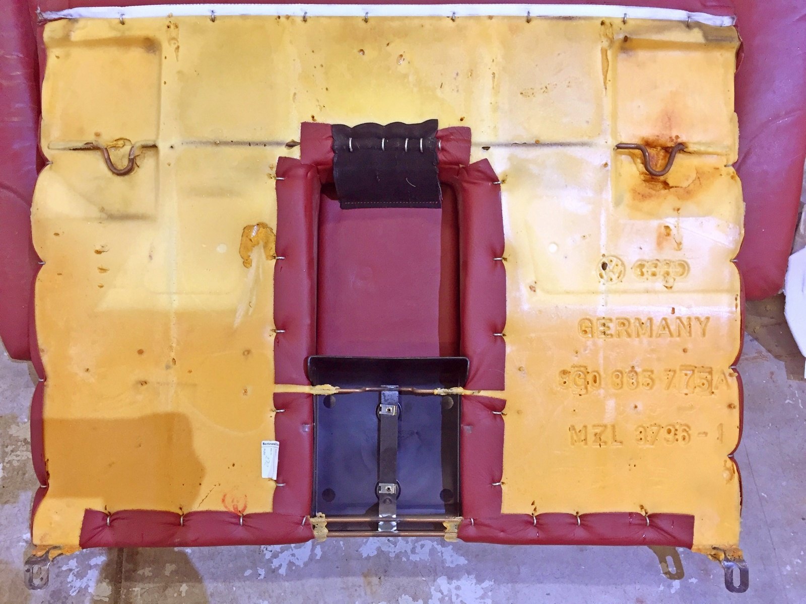

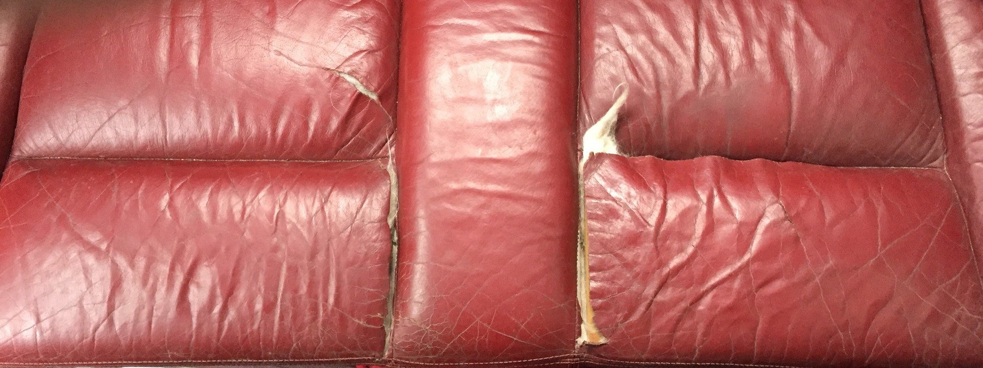

Le dossier était ok, mais c'est le haut qui était tout bouffé.
Et le dos avec sa partie mobile
On peut déjà apprécier les différences de couleurs entre une photo faite dehors et une photo faite dedans...
Je récupère ça certainement samedi
J'ai récupéré ma banquette, les photos suivront, car il fait tellement moche dehors, que ça ne servirait à rien.
La réalisation est très réussie, la couleur est juste, le seul point négatif est que les commerçants en "peaux" stockent et expédient leurs peaux en les pliant...
Donc ça peut laisser des marques, donc j'ai le dossier qui une marque, l'artisan m'a dit que ça allait disparaître dès qu'il fera un peu plus chaud, sinon il le refera.
Le prix total = 1500CHF dont plus de 700chf payé par l'artisan pour un cuir d'excellente qualité.

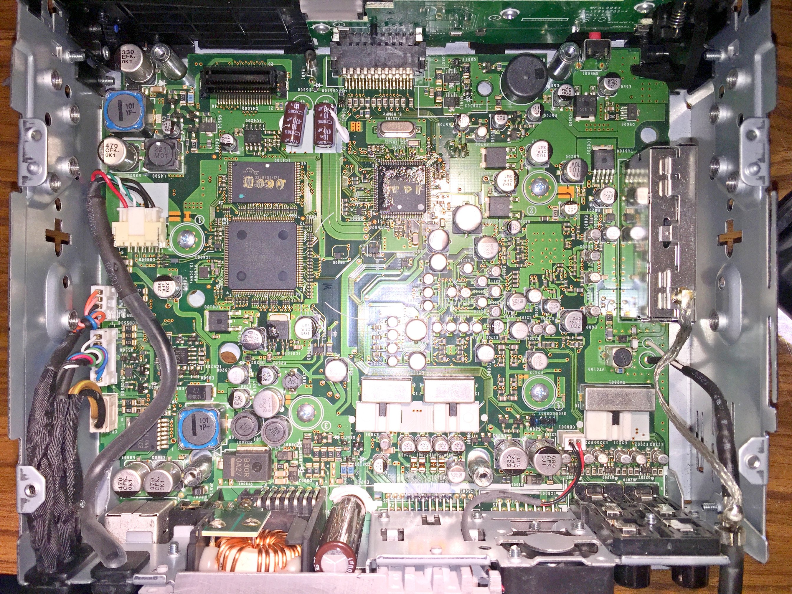

Est-ce que la rallonge USB était responsable du problème = Non
Est-ce que le câble USB interne était responsable du problème = Non
D'abord, je me suis occupé de la façade, pensant y trouver quelque chose qui conserverait l'énergie
250480139_AlpineAutoradioCDA-117RiPCBFaade.thumb.JPG.92220b29d5105b139917e127d1c12ba0.JPG
Je suis tombé sur ça et c'est plutôt dégueulasse ! Le connecteur est même un peu cramé par endroit. L'image est dans sa taille d'origine pour que vous puissiez jeter un coup d’œil.
Pour j'ai tout démonté et franchement, chapeau Alpine, c'est magnifiquement bien assemblé, quelle précision, le lecteur CD se sort avec 4 vis, pas besoin de nappe ou je ne sais quoi, tip-top !
998802640_AlpineAutoradioCDA-117RiIntrieur.thumb.JPG.ffade0561aaad1cf3901edfa52b94556.JPG
(image dans sa taille d'origine pour observer les détails)
Sur la gauche on peut voir 3 connecteurs les uns près des autres, ils ne servent absolument à rien, j'aurais pu les retirer à l'époque, j'aurais évité d'utiliser un chausse-pied pour rentrer l'ensemble !
Plus haut, toujours sur la gauche, le connecteur USB, je l'ai débranché, j'ai remis l'autoradio dans l'auto et rien, toujours cette GRRRR d'erreur "Current Error" !
Quand je vois également ces 6 connecteurs RCA en bas à droite, je me dis "Quelle connerie !!!"
Les RCA prennent beaucoup de place derrière un autoradio, en plus, vu que les connecteurs sont les uns sous les autres, pas moyen d'utiliser des RCA coudées.
Un câble, 6 conducteurs + 1 masse, un peu de longueur et on retrouve nos RCA plus bas, ça rentre facile dans le tableau de bord et là on est tranquille !
:AP-Smiles_154:
Il y a bien le petit ventilateur qui tourne encore et qui fait très très peu de bruit, faudrait juste le dépoussiérer un peu.
Mais ce qui m'importait le plus, c'est de savoir si le connecteur d'alimentation est le même entre les générations d'autoradios Alpine, j'ai donc fait un plan

La seule chose qui m'inquiétait c'est le rétroéclairage de l'écran que je soupçonnais d'être trop intense, même en étant réglé au minimum et effectivement, la nuit c'est AFFREUX !
Ils font chier ces fabricants de proposer des éclairages pareils, comme s'ils étaient destinés à des démonstrations dans des magasins.
Sur ce point, le précédent était beaucoup mieux !

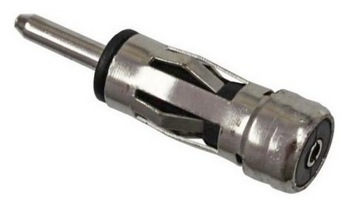

À noter que le précédent avait un câble qui sortait pour brancher le câble d'antenne, alors que le nouveau m'offre un trou à l'arrière qui nécessite un adaptateur de ce genre qui n'a pas été fourni ?!
Du coup, faudra que je ressorte l'autoradio pour monter cette adaptateur que je dois encore acheter, tout comme des fusibles, avec des magasins fermés jusqu'au 19 avril 2020 !!!

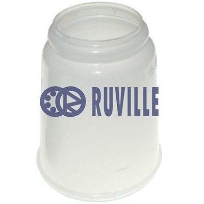

Je vais vérifier mes pièces dans les caisses où elles se trouvent et je vois 2 pièces explosées !
Sauf que ces pièces sont neuves et jamais montées = Les caches poussières des amortisseurs avants ?!
Bravo la qualité si ça pète comme-ça sans même les avoir monté sur l'auto, je dis BRAVO !!!
https://www.auto-doc.fr/ruville/1124330
Ruville utilise donc du plastique de qualité pour fondre ce type de pièce !
