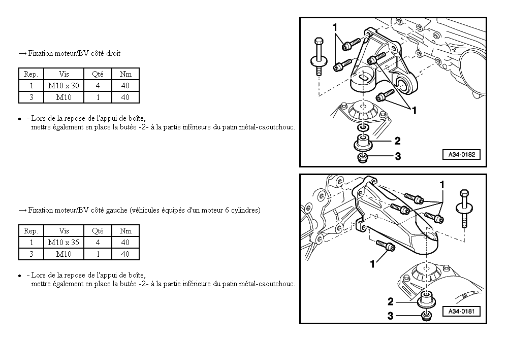

Les numéros de pièces sont :
N°4 = 8A0 407 175 (8A0407175) Tôle de sûreté
N°5 = 895 407 203 (
895407203) Cale d'épaisseur

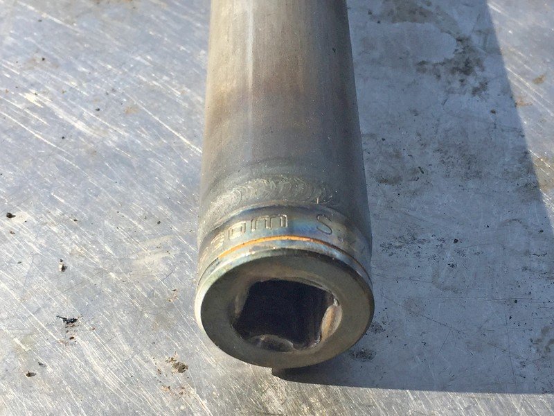

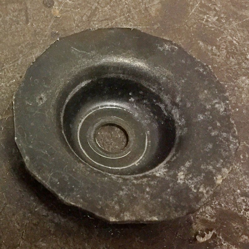

Ainsi que j'ai dû recommander la douille pour serrer l'écran du haut des amortisseurs avant. (Un abruti l'a coupée pour s'en servir pour poser une sonde lambda)

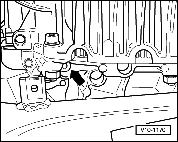

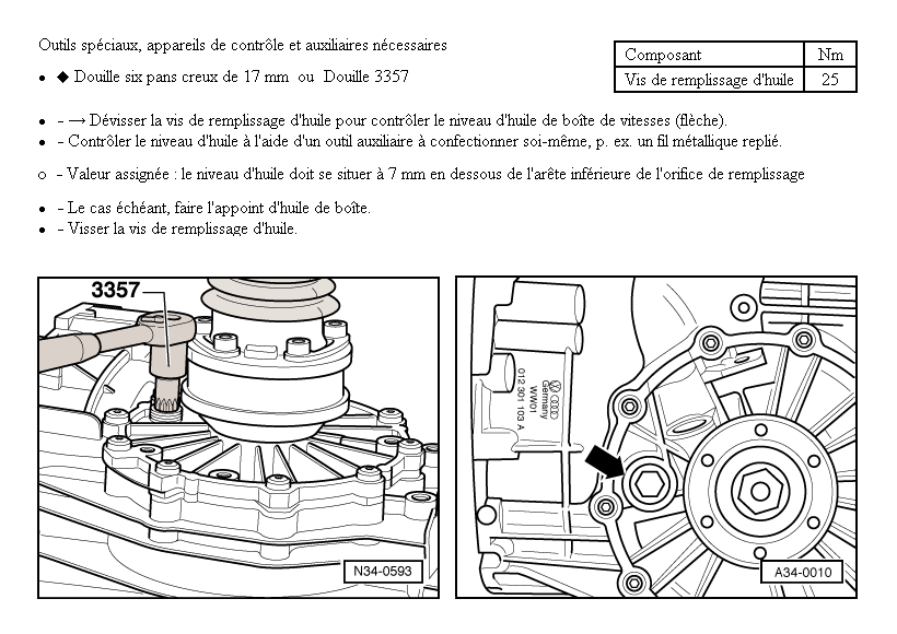

Sur la BV de la RS2 couples serrage pour le bouchon de remplissage et d'écoulement de la boîte à vitesses = 40Nm !
Mais voilà que sur la V6...

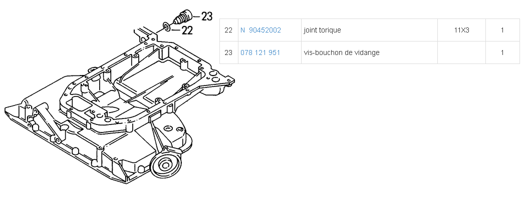

25Nm ! Et impossible de trouver le serrage du bouchon d'écoulement (ou de vidange) :AP-Smiles_50:

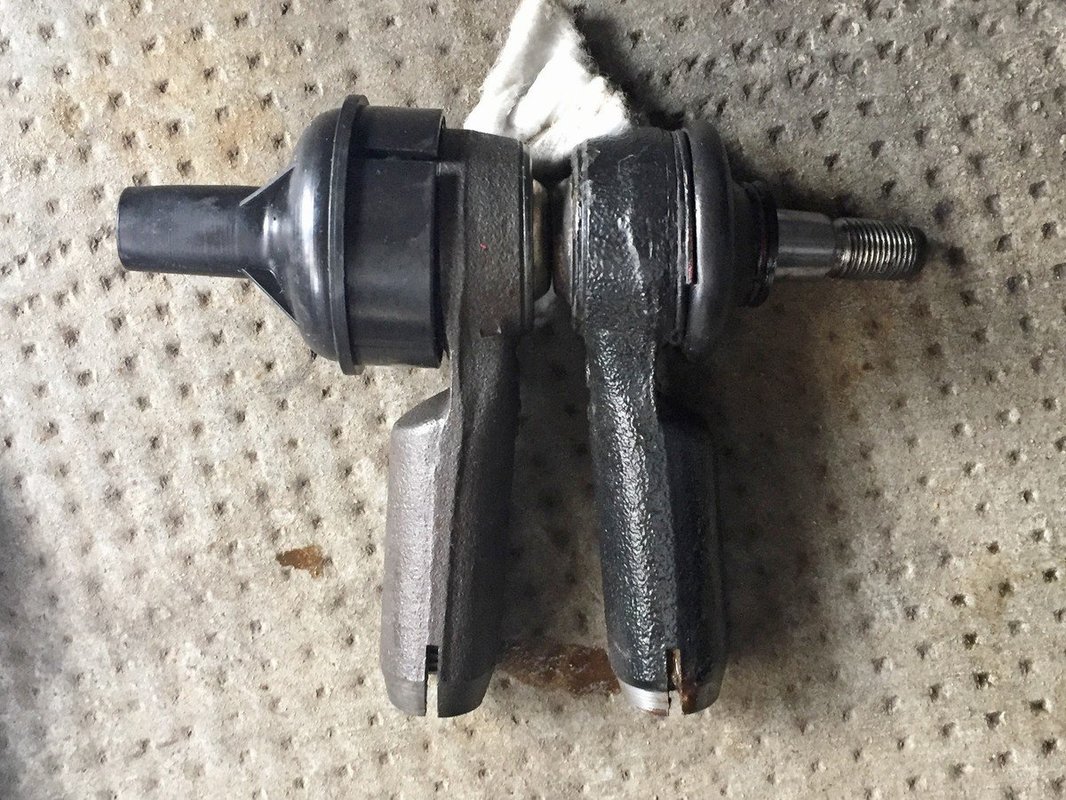

- 2 Rotules de direction
- 2 Rotules de suspension

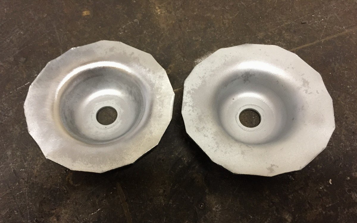

- 2 Coupelles d'amortisseur

J'ai pris le temps de bien observer la bête, puis je me suis lancé pour remplacer ce support moteur, chose faite et le système est plutôt bien foutu !
Par contre, quelque part, heureusement que je n'ai pas trouvé le gauche, parce que ça, ça à l'air d'être l'horreur à remplacer, faut voir si on ne doit pas sortir la batterie, le support de batterie, etc...

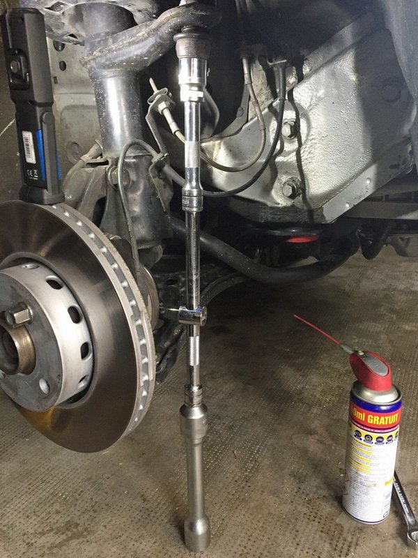

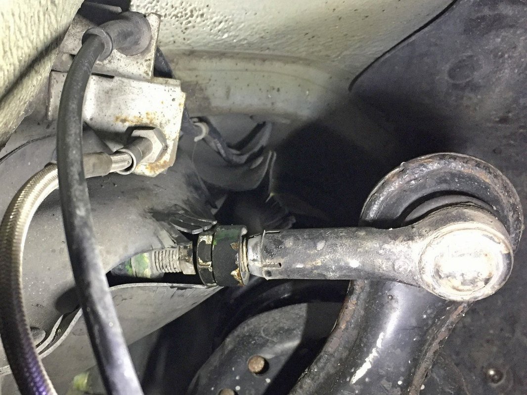

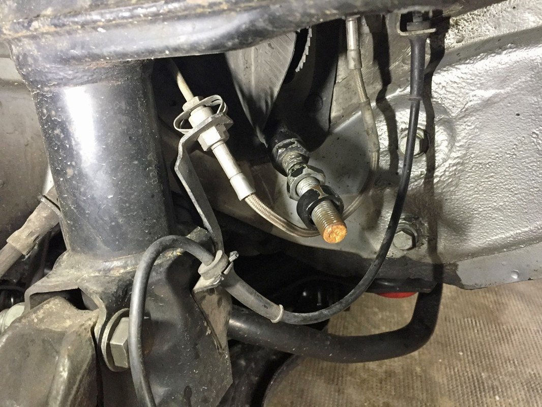

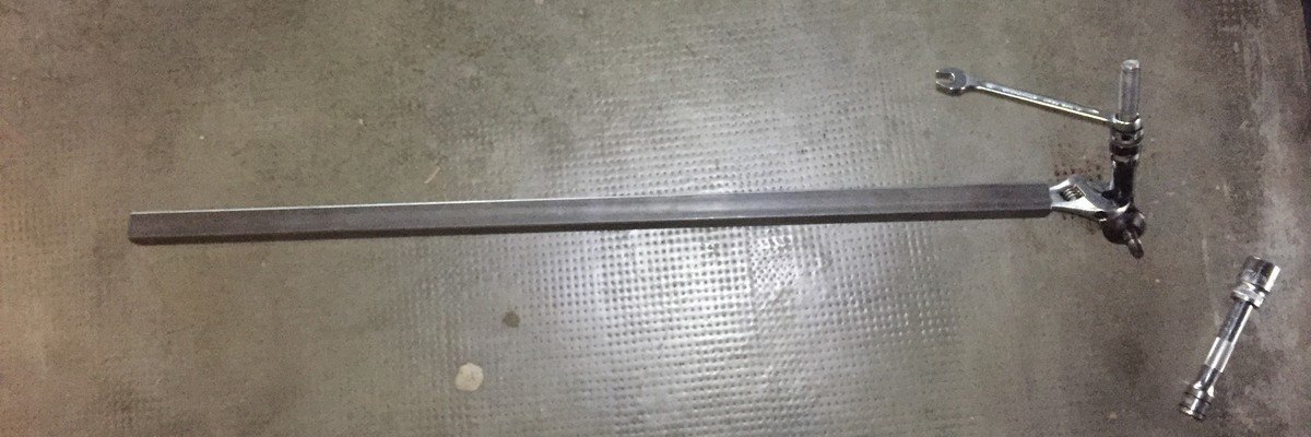

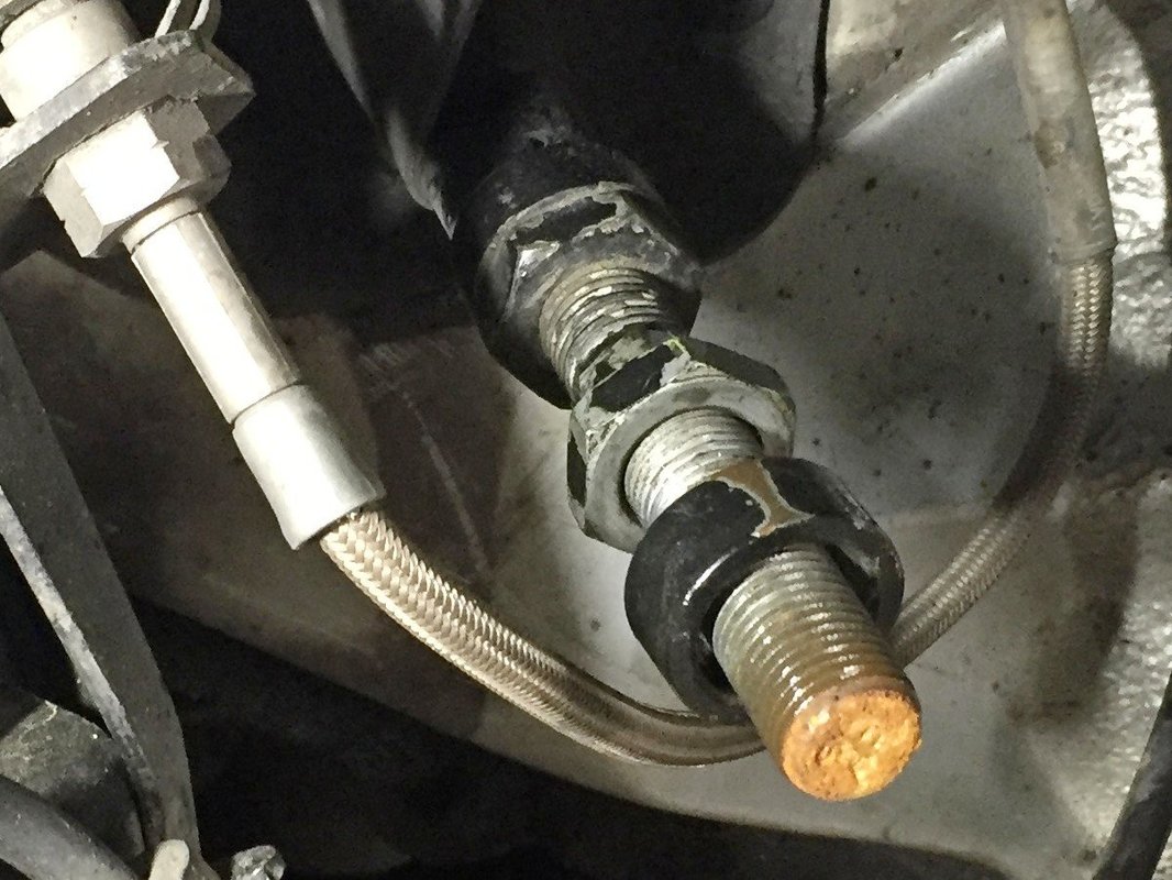

J'ai déposé la barre antiroulis, sorti les barres stabilisatrices, en gros, on est obligé de sortir la barre antiroulis pour monter dessus les barres stabilisatrices et leur appliquer le bon couple = 40Nm !
Pour réaliser le boulot il faut une clé à fourche de 16 et une douille de 17.
J'avais oublié ce système à la con qui oblige à déposer la chape de frein pour pouvoir sortir les deux boulons qui tiennent la jambe de force et même si on voulait se faciliter la vie, l'écrou est tellement gros, que si celui du bas est placé côté chape, on ne peut pas utiliser dessus une clé multi (ou peut-être qu'il faudrait réduire la longueur de la vis) de même qu'on ne peut plus atteindre les vis qui tiennent la chape.

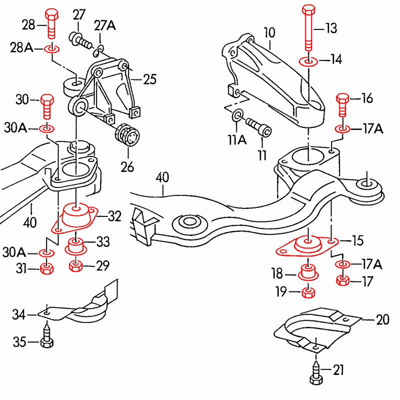

J'ai trouvé un truc étrange au niveau des supports de boite qui en plus de ces deux plaques métallique que l'on peut voir sur l'image, il y avait par-dessus, une autre rondelle ??? Je vais aller voir la fig ETKA pour voir si tout cela est bien juste. Car là où bien s'enfiler la vis principale, rien n'est là pour protéger le haut du bras de fixation de la BV ?!? Concernant ces supports de boite, vu ce que j'ai obtenu avec les silentblocs alternatifs, j'ai décidé d'utiliser les supports de boite traditionnels.

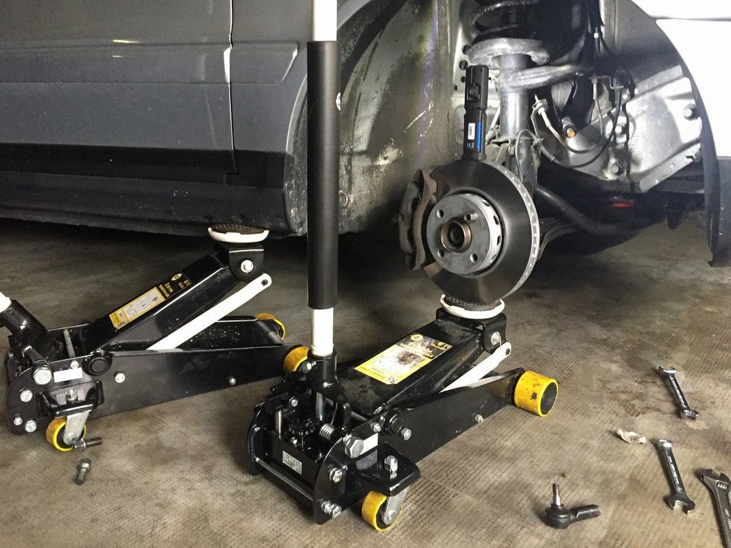

À ceux qui font la méca sur leur 80, comment vous faites pour faire tenir le porte moyeu ou l'étrier de frein complet pour éviter qu'ils ne pendent dans le vide ?
Week-end de repos !
:AP-Smiles_153:
J'ai vérifié et effectivement, ce que j'ai trouvé sur l'auto, semble faux
Sur ETKA en ligne, ils indiquent 2 supports différents, ça doit être une erreur, il n'y aurait aucune cohérence à en avoir 2 différents et j'en ai bien trouvé 2 identiques !
Par contre il est précisé qu'à partir de la version 8G-R-008 535, une rondelle bien plus grande que la précédente été utilisée, passant de "10,5X34X4" à "10,5X52X3,5".
Et j'ai bien trouvé cette grande rondelle 14 & 28A, mais elles étaient au-dessus des pièces 15 & 32 sous les supports 10 & 25, alors qu'elles devaient être sur ces supports, je n'ai jamais vu une rondelle sur une rondelle !
Est-ce que cela pourrait expliquer mes soucis de passage de rapport R + 1 + 3 ?

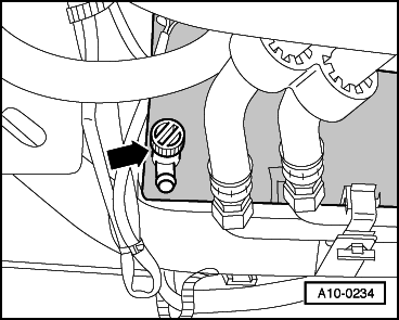

@maestrous, je n'ai pas trouvé cette fameuse vis de purge du circuit de LDR caché tout en bas du moteur ?

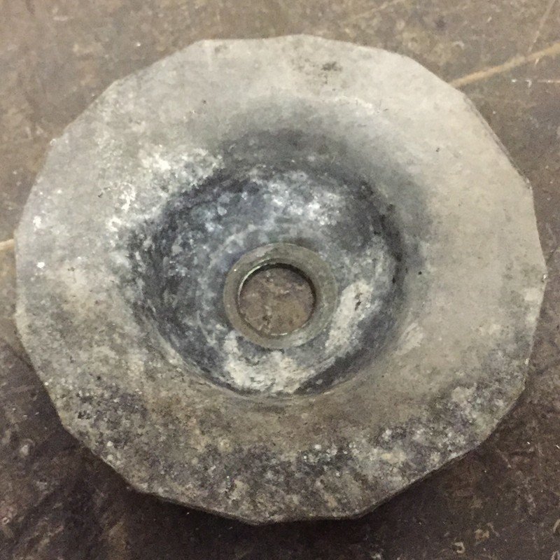

En fait, je me rends compte que quelque chose ne va pas avec ces silentblocs alternatifs  !  :AP-Smiles_152:
La bague de centrage n'offre pas une surface d'appui suffisante du côté châssis !
Sur la surface d'appui des originaux, la surface est bien plus grande et elle est marquée par de petites dents, dents que les alternatifs n'ont pas non plus !
Ce qui risque (va) se passer, c'est que lors d'un serrage, soit la bague va aller se placer dans le logement de l'écrou mobile du châssis, soit elle va pincer un bord n'étant pas beaucoup plus grande que l'espace prévu pour la mobilité de l'écrou de châssis.

En gros plan, en voyant ce trou, est-ce que vous arrivez à imaginer ce qu'il peut (va) se passer ?
La bague va s'enfiler dans le trou, il n'y aura plus de possibilité de réglage du berceau flottant alors que le silentbloc va s'écraser sous la pression de la tête de la vis !
Mais pourquoi j'ai acheté ça ?! Ah oui, parce qu'Audi ne fournit plus ce type de pièce et parce que Lemförder n'en propose plus qu'une des deux sortes (il faut une paire de grands et une paire de petits silentblocs pour un berceau)...
Salut, perso je le suspend via un fil métallique à un élément de la voiture, en retirant le garde boue par exemple...

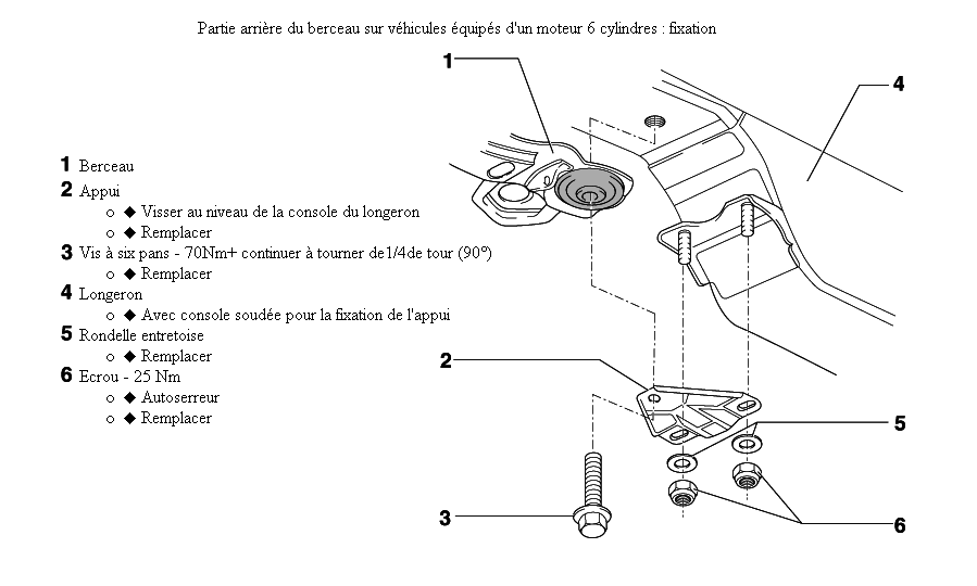

D'abord, les supports de boite, en rapport avec l'illustration, ils mettent un rondelle d'une forme très particulière ressemblant à une petite assiette creuse, puis en-dessus de cette assiette, ils indiquent qu'il faudrait une rondelle, puis au-dessus des bras de la boîte à vitesses, une autre rondelle, mais celle-là est légitime !
Par contre, j'ai un modèle W et pourtant, la rondelle préconisée ne correspond pas, elle est trop grande, si je la place au-dessus du bras de boite elle se place de biais ?!
Résultat, en déposant les anciens, j'avais: L'assiette, une rondelle de 34mm et la fameuse de 52mm, du coup j'ai viré la grande et j'ai placé la petite rondelle au-dessus du bras de boite, l'assiette reçoit directement l'écrou, qui est un écrou dont le haut à été écrasé pour la rendre un peu ovale, ce sont des écrous utilisés à proximité des parties chaudes: Turbo, échappement, etc...

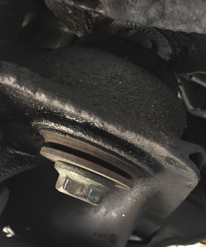

Ces temps, je vis vraiment des moments étrange... J'ai inversé les 4 boulons qui tiennent ces supports de boite et malgré des écrous tout neufs, voilà qu'au serrage à 25Nm, l'un d'entre eux à décidé de lâcher et impossible de l'enlever, donc comme il est plaqué, je l'ai laissé tel quel, au pire, l'écrou tombera et c'est exactement ce que j'aimerais qu'il se passe. (Des pertes de temps, d'énergie et beaucoup de stress pour rien...)
A propos de ces fameux trou qui permettent un ajustage du berceau flottant et qui cachent, à l'intérieur, une rondelle-écrou qu'on doit mettre en pression pour que le réglage soit conservé. Voici les différents diamètres.
Le trou sur le chassis de l'auto = 18mm
La bague fournie sur ces silentblocs alternatifs = 24mm
La tête supérieur de la bague des silentblocs d'origine = 34mm
A propos de cette fig:
J'ai pris une bague dans la main, j'ai essayé de la rentrer et impossible, donc j'ai dû la raboter pour qu'elle perde quasi 2mm, je voulais absolument conserver ces "appuis" en place qui me permettaient de conserver les réglages du berceau. Après rabotage, la bague faisait 38.5mm de longueur. Un peu de "Seal Feed" sur les deux silentblocs côté boite et c'est rentré tout seul, mais fallait être deux pour manipuler ce berceau.

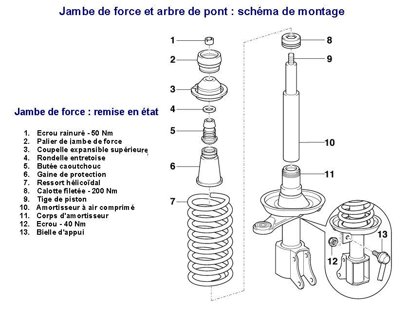

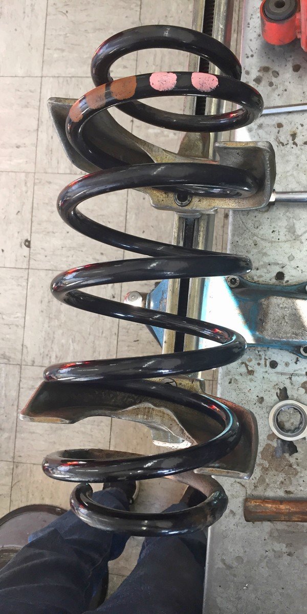

Petit passage au banc pour connaître son état, la pression du gaz, sa capacité en compression et en détente...
2121394895_CABAmortisseurAvantBancdessai.thumb.JPG.56105264e4bdf8a0ada11fdeb7ad8614.JPG
Type de ressort sur le cabriolet 2.8L = 3 taches brunes, 2 tache rose

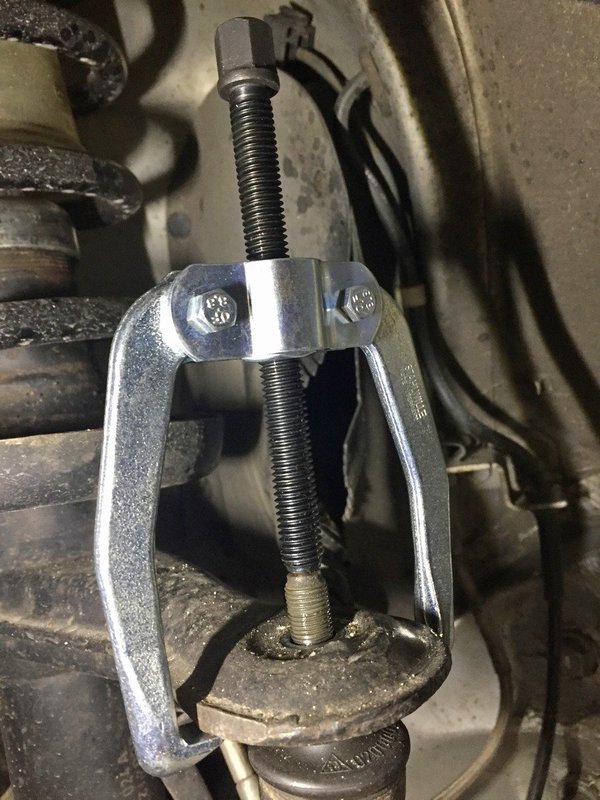

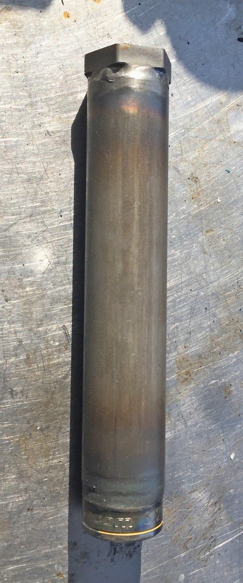

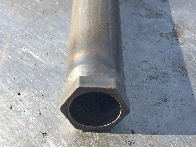

L'outil spécial réalisé pour l'occasion
1667549400_CABOutilJambeDeForceComplet.thumb.JPG.549da843ddbde0634dfdd92b44b65a6b.JPG

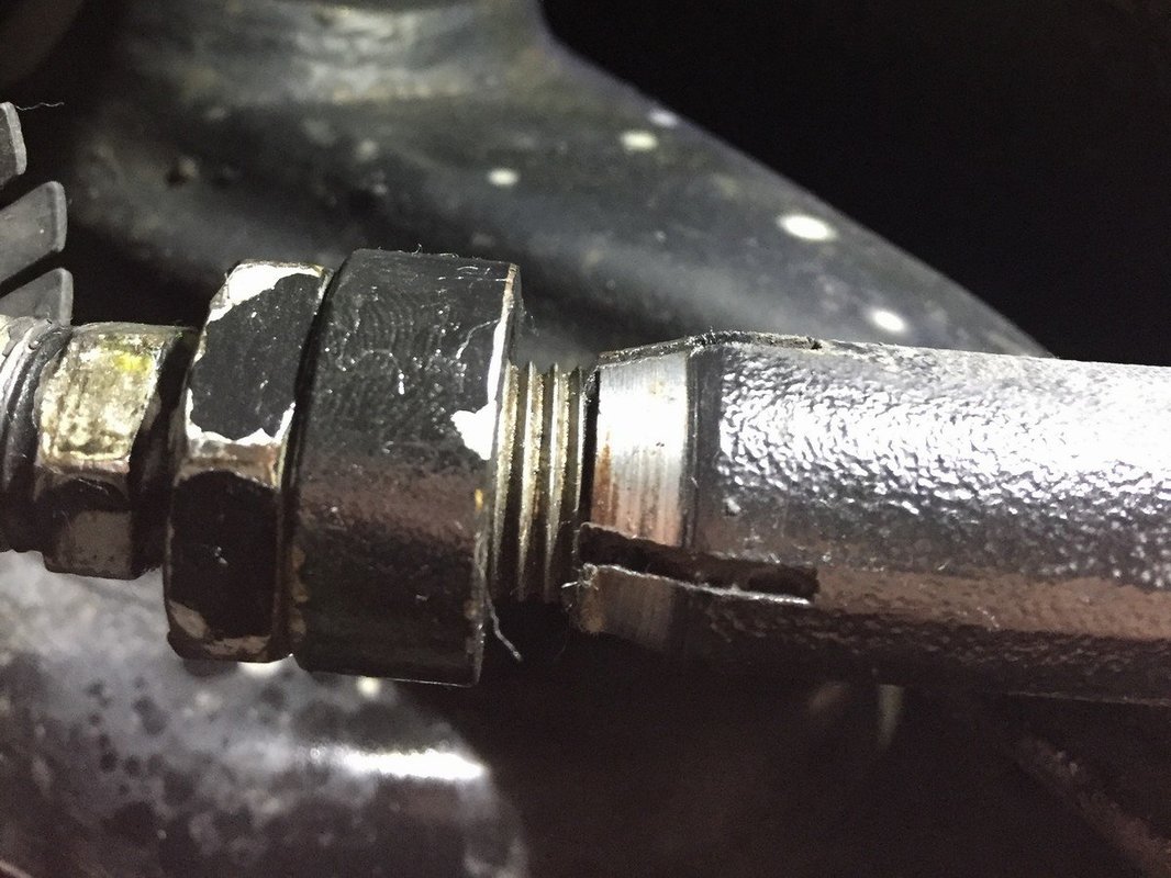

Une vis coupée à ras et percée en son centre
Un tube et un "cul" de douille en 1/2
Sympa ! :AP-Smiles_46: Mais ce n'est pas moi qui l'ai réalisé :AP-Smiles_72:
Nettoyage de la cage qui va recevoir la coupelle...
Et mon ami du jour ...
:AP-Smiles_103:

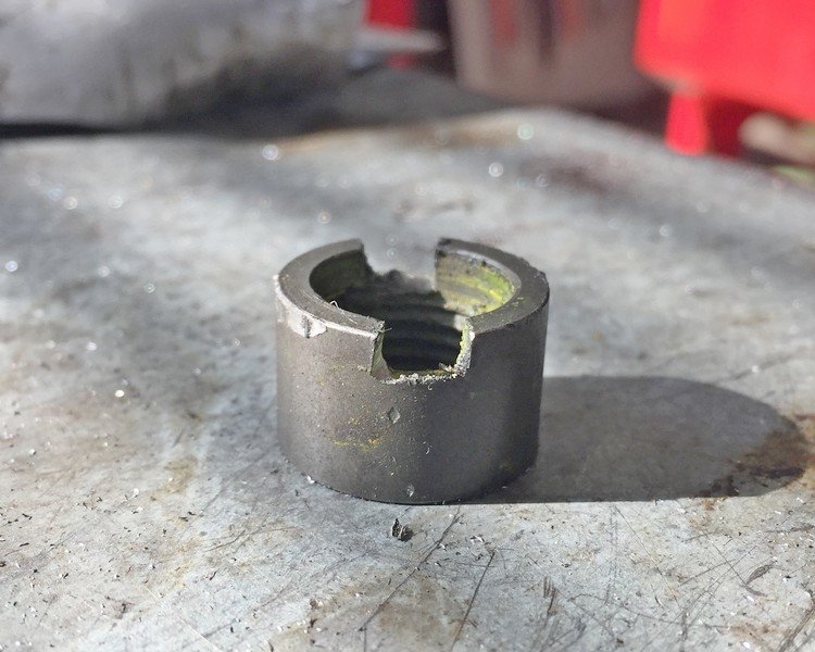

Non mais quelle invention ça ! Un petit bout de machin avec deux encoches et un pas de vis intérieur... Un "écrou" avec 2 dents censé pouvoir le serrer à 50Nm, sauf que les dents ne tiennent pas et s'abîment. La solution, un coup de disqueuse pour créer une accroche, comme sur l'image et tailler les dents à l'opposé et là, plus aucun problème pour serrer comme on le doit ! On ne pense pas chez Audi ou on fait exprès ???

L'autre patte place ce tube pile devant la vis supérieure du silentbloc tenant la barre antiroulis côté passager !  :AP-Smiles_165:
Et pas moyen d'y aller avec une clé à fourche ou multi, seule une douille peut passer, là encore faudrait raboter une douille au maximum pour qu'elle puisse passer sans devoir sortir la vis tenant cette patte au carter !

Bilan:
- Mes rapports de boite semble rentrer encore moins bien qu'avant (R-1-3).
- La fig ETKA et la fig ELSA se contredisent à propos de l'assemblage des 2 supports de boite (Elsa montre en plus un support monté sous le berceau et un support monté sur le berceau, avec une rondelle supplémentaire sur l'un et pas sur l'autre).
- J'ai un boulon sur 4 (toujours sur les supports de boite), dont l'écrou tourne dans le vide après après avoir presque atteint le couple nécessaire et impossible de l'enlever sans me lancer dans un combat que je n'avais VRAIMENT pas envie de commencer
- J'ai monté un boulon sur 4, du berceau, avec un écrou qui n'était pas du bon "pas", je ne m'en suis pas rendu compte tout de suite et comme j'ai pu aller jusqu'au bout et accomplir le couple de serrage, je l'ai laissé comme-ça.
(c'est lorsque j'ai mis le même type d'écrou sur une deuxième vis qui m'empêchait totalement d'aller plus loin après 4-5 tours que j'ai regardé cela de plus près, au moins les 3 autres sont montés avec les bons écrous)

- Essayer de trouver des informations concernant le montage correct de ces supports de boîte ou de trouver de quoi régler la tringlerie.

Soucieux du vieillissement de ce type de pièce, que j'appelle "Assiette de support de boite":
1080505850_CABAssietteSupportdebote01.JPG.0445090fdda44729654ed44a439f2536.JPG1392303893_CABAssietteSupportdebote02.JPG.80e7d8b00ce02f0d76d0dbcf18454552.JPG
Quand on voit l'état, on se dit que c'est irrécupérable... En tout cas à la brosse métallique, le résultat ne serait pas terrible, mais quand on a une "Sableuse" la vie est tellement plus facile...
30 secondes chrono pour obtenir la face de la pièce de droite ! :AP-Smiles_143:
Puis, quand on a une polisseuse avec un patin spécial.... ça donne ça:
1797404079_CABAssietteSupportdeboteSablagePolissage.JPG.b793332e61cc86e149f4c003e53afaf9.JPG
Je les ai ensuite apporté à chromer... avec les caches qui servent à protéger les silentblocs des supports de boite des échappements qui passent juste en-dessous !
Je vous ferai une photo du résultat !
:AP-Smiles_153:
Modifié par phoenix-dr
Comme promis...
1947476083_CABAssiettesetcachesdesupportsdeboteChrome.JPG.88e7be83ff385a5df058102eb6785cd0.JPG
Les assiettes et les caches de protection contre la chaleur des supports de boite !

Après avoir observé, compris et résolu mes problèmes de cric... (j'ai trouvé une méthode "minute" pour les remettre à niveau, c'est top)
Je me suis lancé dans ... Les rotules de direction...
Tout d'abord une bonne clé à tuyauter de 22, pour desserrer l'écrou qui bloque la rotule, pour voir s'il bouge bien, ensuite on prend une photo lorsque l'écrou arrive en butée de desserrage, afin de conserver les réglages.
1802805917_CABRotulesDirectionRglagedroite.thumb.JPG.5bd9da66b3d7a4a851b446308102563f.JPG
On prend de quoi bloquer la rotule dans son logement afin de dévisser librement l'écrou qui la maintient en place
1541078279_CABRotulesDirectionBarrePourDvisser.thumb.JPG.83295d5696dc66e01ea6f3cc41575df3.JPG
On sort l'arrache pour l'aider à sortir sans taper sur la jambe de force comme la plupart perdent leur temps à le faire.
149985326_CABRotulesDirectionArracheenplace.thumb.JPG.6dc2e5cb71a4d3354cf4862d0ef4155b.JPG
Ensuite, il faut quand-même soulever indépendamment du levage de l'auto, la jambe de force pour libérer la rotule de son logement
1808786518_CABRotulesDirectionDoubleCric.thumb.JPG.1298957a06f085b2a8abde308d4eb05b.JPG
Comparaison de l'ancienne (sans doute d'origine) à la nouvelle de chez Lemförder.
748693904_CABRotulesDirectionRotuleOLDNEW.thumb.JPG.28e55d30e11aa3b2d092f3a1b6a4a191.JPG
Tout s'est bien passé du côté droit... Une fois la rotule sortie, on voit bien que la rouille s'est déposée à l'intérieur, ce qui va s'avérer problématique de l'autre côté...
On voit bien la rouille non ?
339549684_CABRotulesDirectionRouilleGP.thumb.JPG.f65b6f9ddc2df34a495e33dcd37203ab.JPG
L'autre côté tout pareil, rotule libérée de la jambe de force, mais...
1105103158_CABRotulesDirectionRglagegauche.thumb.JPG.99e9a5475c902afbf2cfcca2afc0db72.JPG

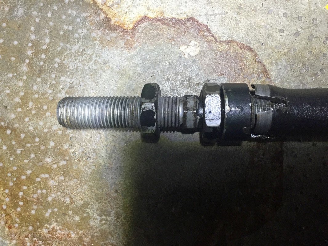

Pas moyen de la tourner, en trouvant une astuce, j'ai réussi à sortir l'ensemble de la tige filetée !
913234400_CABRotulesDirectionTigefiletedpose.thumb.JPG.84436109d92a377f579d3e70ddb97349.JPG
Malgré avoir bien décollé du pas de vis, les 4 parties censées s'écraser dessus pour la maintenir en place, rien à faire !!!
Donc, clé anglaise + bras de levier et clé de 14 multi, très précise pour ne pas abîmer le 6 pans de la barre d'ajustage et ça donne ça.
1045636823_CABRotulesDirectionBrasdelevierausol.JPG.3d3f883ae1d0daae01a1fb174e4253b7.JPG
En remettant les nouvelles en place, j'en ai profité pour gicler ce nouveau WD40 "jaune" qui est parfait pour faire coulisser les pièces métallique entre elles.
Serrage à appliquer:
Serrage de l'écrou de la rotule de direction = 30Nm
Serrage des écrous de la rotule de suspension sur le trapèze = 65Nm
Serrage des vis du berceau 12mm = 70Nm + 90° (On ne devrait pas avoir à y toucher)
Clés et douille à utiliser:
Clé à tuyauter de 22 = écrous bloqueur de la barre et de la rotule de direction.
Clé multi de 14 = 6 pans de la barre d'ajustage.
Clé multi à cliquet de 17 = écrous entre trapèze et rotule de suspension / écrou rotule de suspension.
Clé anglaise = pour libérer la rotule de la barre de direction.
Pour les vis du berceau, je ne suis plus sûr, douille de 17 ou 19...

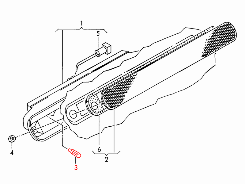

Aujourd'hui, remplacement des ampoules du 3ème feu de stop
Le numéro de l'ampoule est N 900 510 02  (N90051002)
Mais ça c'est si vous voulez vous faire entuber !
L'information la plus importante est celle-ci : W2.3W 12V 2.3W  / W2x4.6D
Avec cette information vous pouvez aller en acheter n'importe où à un prix correct d'environ 1Euro pièce !
Il y en a 6, mieux vaut les remplacer les 6 d'un coup !

- Je suis étonné que les ressorts avants de la marque Sachs n'aient rien d'autre qu'un tout petit autocollant collé dessus.
- Les caoutchoucs pour l'échappement de la marque BOSAL semble correctes.
- La cloche pour filtres à Huile de la marque MAHLE, même que la tête soit massive, Pas de carré pour y rentrer un cliquet, ce qui est, de mon point de vue, plutôt idiot !
Y'a de quoi passer pour un taré, mais j'ai acheté les vrais silentblocs du berceau flottant, je les garde au chaud, de même que j'ai acheté de quoi refaire à neuf "l'amortissement avant" (ressorts, caches poussières, écrous spéciaux), il faudra jusque je sable les jambes de force pour les repeindre proprement.
Dommage que les fabricants ne proposent pas des options sur les finitions de leurs produits, parce que des ressorts traités et chromés, ça le ferait bien, surtout pour la protection dans le temps.

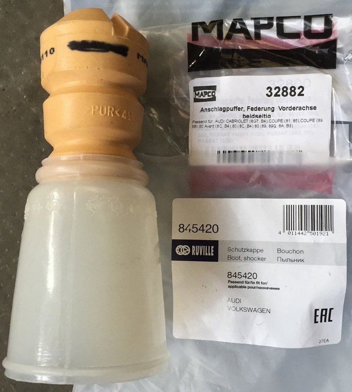

Dans le but de conserver des références et vous aider à trouver des pièces qui correspondent...
Le cache cache poussière Haut chez MAPCO 32882 et bas chez RUVILLE 845420
1982515476_CABPiceCachepoussireAmortisseurAV.thumb.JPG.84a5a8c8c526f2ccbeca7e2ca3887eda.JPG
Le fameux écrou rond pour le haut d'amortisseur SWAG 99 90 2159 99902159

Donc j'ai passé environ 2 heures à essayer de solution ce problème de LDR Bleu foncé devenu vert, impossible à faire partir !
J'ai eu beau chercher, je n'ai pas trouvé cette petite vis de purge censée être tout en bas dans un coin du moteur V6, dont il faut remplacer "l'anneau-joint" et la serrer à 20Nm.
SNIF ... J'espère que ça ne va pas faire une réaction et me boucher mon radiateur ou niquer ma pompe à eau !
Sinon j'ai un embrayage tout neuf, un récepteur neuf, une vidange de boite avec additif au top, deux soufflets de cardan (les "côté roue"), 2 vis de cardan neuves et une troisième géométrie...
:AP-Smiles_95:
Après examen des produits, ces gros malins ont mis du "G11" dans le circuit de LDR ! MAMA MIA ! :AP-Smiles_96::AP-Smiles_147:
Je consulte la procédure d'ELSA, mais je ne vois déjà pas ce premier point sur mon radiateur
Pour faire sortir le liquide, au lieu d'aller débrancher la durite sur le radiateur ce qui affaiblit le conduit en plastique, on va débrancher cette durite
Et la fameuse vis dont je n'avais jamais eu connaissance et qui ferait sortir le LDR au point le plus bas du moteur
Je dois dire que même dans ELSAWin, la procédure n'est pas claire !
Bref introduire du G11 était bien la pire chose à faire ! À ce propos, il est écrit:
Attention
Les deux additifs G 011 A8 C et G 012 A8 D ne peuvent en aucun cas être mélangés. En cas de mélange, il peut s'ensuivre de graves avaries du moteur.
Autant dire que je suis très calme et serein ! :AP-Smiles_163:

Faut chercher dans ETKA cette fameuse VIS de purge de LDR et son joint torique, mais c'est bon, j'ai trouvé, en plus elle change de place entre 2 versions
Jusqu'à 8G-W-000 105
2113380753_CABLDRFIGVisdevidangejointtoriqueJusqu8G-W-000105.PNG.fb6606f12ebba5c9a5aa56d28f4e2fc5.PNG
À partir de 8G-W-000 106
1800061818_CABLDRFIGVisdevidangejointtoriquepartirde8G-W-000106.PNG.0c350e8822e158005ebdaa4d30a46a0a.PNG
Ce qui est surprenant c'est que sur l'explication ELSA, elle est visible par-dessous ???
Très étrange et grosse possibilité de faire des erreurs.
Mais en attendant, il faut déjà que je la trouve !
:AP-Smiles_159:
J'ai aussi trouvé la référence qui est la même entre ces deux version du joint torique de la jauge à huile = 034 115 427 B 034115427B
Le changer ne fera pas de mal, vu l'huile qui sort d'on ne sait où dans la région !
