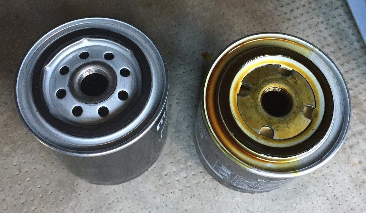

Encore une chose, info pour moi, faut que j'arrête de prendre les filtres actuels que je prends qui n'ont que 4 trous, pour celui-ci qui en a 8 et qui me semble mieux adapté au débit d'huile
https://www.auto-doc.fr/mahle-original/2681026
:AP-Smiles_153:
Pardon j’ai pas bien compris, tu ne peux pas prendre la pièce oem? C’est introuvable?
De quelle pièce parles-tu ?
Si c'est du capteur de pression = Non ça n'existe plus depuis des années !
Si c'est du radiateur, je ne sais pas, mais quand on m'a dit c'est "850CHF" en 2015, j'ai préféré tenter ma chance sur internet
Si c'est du filtre, vu qu'Audi ne fabrique aucun filtre, je peux encore choisir celui qui me semble le plus approprié qui sera vendu au moins 2x moins cher !

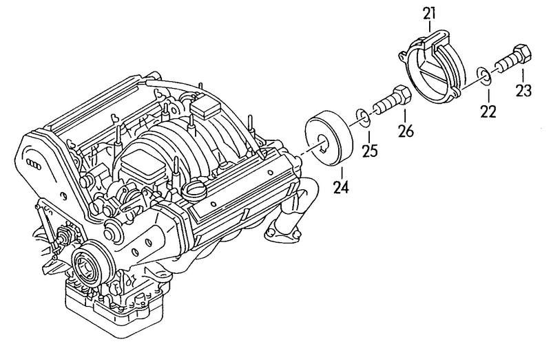

Et sinon, la sonde avec ce connecteur en forme de disque se trouve à l'avant du moteur
La pièce n° 9 !
Mais apparemment c'est une sonde de température d'huile !

Vu que j'ai reçu mes filtres à huile, je me suis dit que ce serait le bon essai pour voir si ça a un rapport avec le mano et l'indication de pression d'huile qui arrive en butée.
On peut voir la différence entre les deux filtres.
Je trouve le Mahle plus sérieusement fabriqué.
Là vous pouvez apprécier la conception Audi du AAH 2.8L et de son capteur de pression d'huile bien placé !
1489928862_CABCapteurdepressiondhuile2020_01.151200.JPG.07f524058e4adbfdd197ff541d869c43.JPG
:AP-Smiles_154:
Pour le monter / démonter, il faut une clé à fourche de 17 et rien d'autre ! Le serrage doit être de 30Nm et pour se faire, il faut:
Retirer le cache du dessus, le cache avant, détendre la courroie accessoire, la retirer, dévisser le compresseur de clim et le lever de quelques cm si c'est possible, parce que l'espace n'est pas vaste pour bosser à cet endroit.
À ce propos, j'ai renvoyé un mail a VDO, mais ce n'est pas gagné. Je vais finir par mettre un bouchon et c'est tout ou...
Un adaptateur 10x1 vers 14x1.5, mais c'est tout une histoire, car le capteur 14x1.5 se sert à 60Nm alors que le 10x1 se sert à 30Nm.
