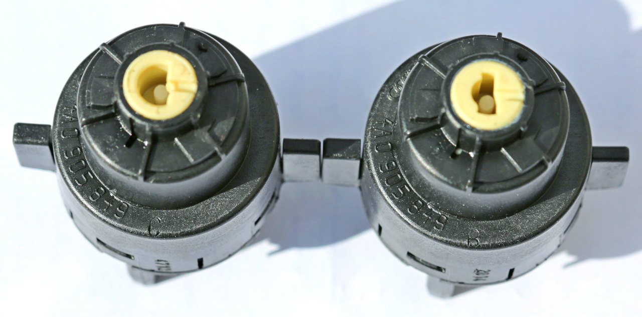

Sur celui de ma RS2, le neiman a été nettoyé comme décrit 2 lignes plus haut, mais de temps en temps, à la sortie de clé, il ne remonte pas jusqu'au bord, ce qui crée un consommateur d'énergie.
Il faut le toucher avec le doigt et il remonte, comme s'il y avait une petit "dent" qui l'empêche de remonter librement.
Parfois il remonte en sortie de clé, parfois pas, donc il vaut mieux vérifier, d'autant que la RS2 reste souvent à ne pas rouler.

Avant d'acheter, petit rappel des différences entre les deux modèles concernant les B4 et leurs contacteurs de clé...
1941982791_AudiContacteurdeclB4ModlesDiffrences.thumb.JPG.47f61a2e342c0e015892c2eb025158f8.JPG
Différence d'une lettre, C pour les plus récents et B pour les anciens.
4A0 905 849 B 4A0905849B ou 4A0 905 849 C 4A0905849C
J'avoue ne même plus me rappeler celui que j'ai sur ma RS2, vu que j'ai une clé avec des dents, alors que pour le cabriolet, j'ai une clé a "sillon" (forme creusée).
En pièce détachée alternative, difficile de trouver et de choisir une marque sérieuse...
Mais il faut éviter les "Topran", "Vemo", etc...
Si j'avais du temps et de l'argent à dépenser je commanderais un exemplaire de chacune des marques proposées pour les comparer.
Mais je pense aller l'acheter chez Audi, si toujours disponible, même je sais que le prix sera multiplié par minimum 5 par rapport aux pièces alternatives.

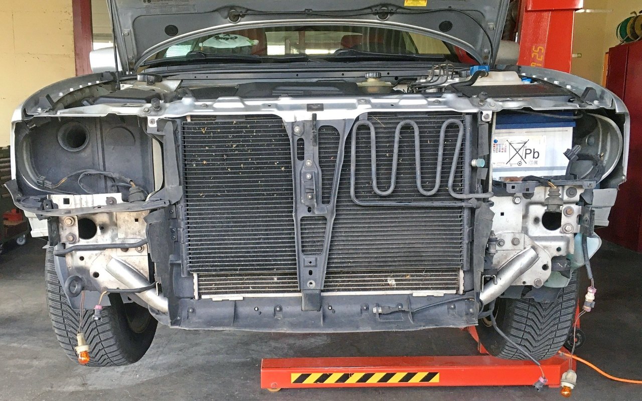

Voilà, elle est à la carrosserie, je ne sais pas si je dois me réjouir ou m'inquiéter.
J'ai une drôle d'auto de remplacement, une petite Opel... Dieu sait que je n'achèterai jamais ce genre d'auto... :AP-Smiles_166:
Devis 2'500CHF phare avant droit inclus.

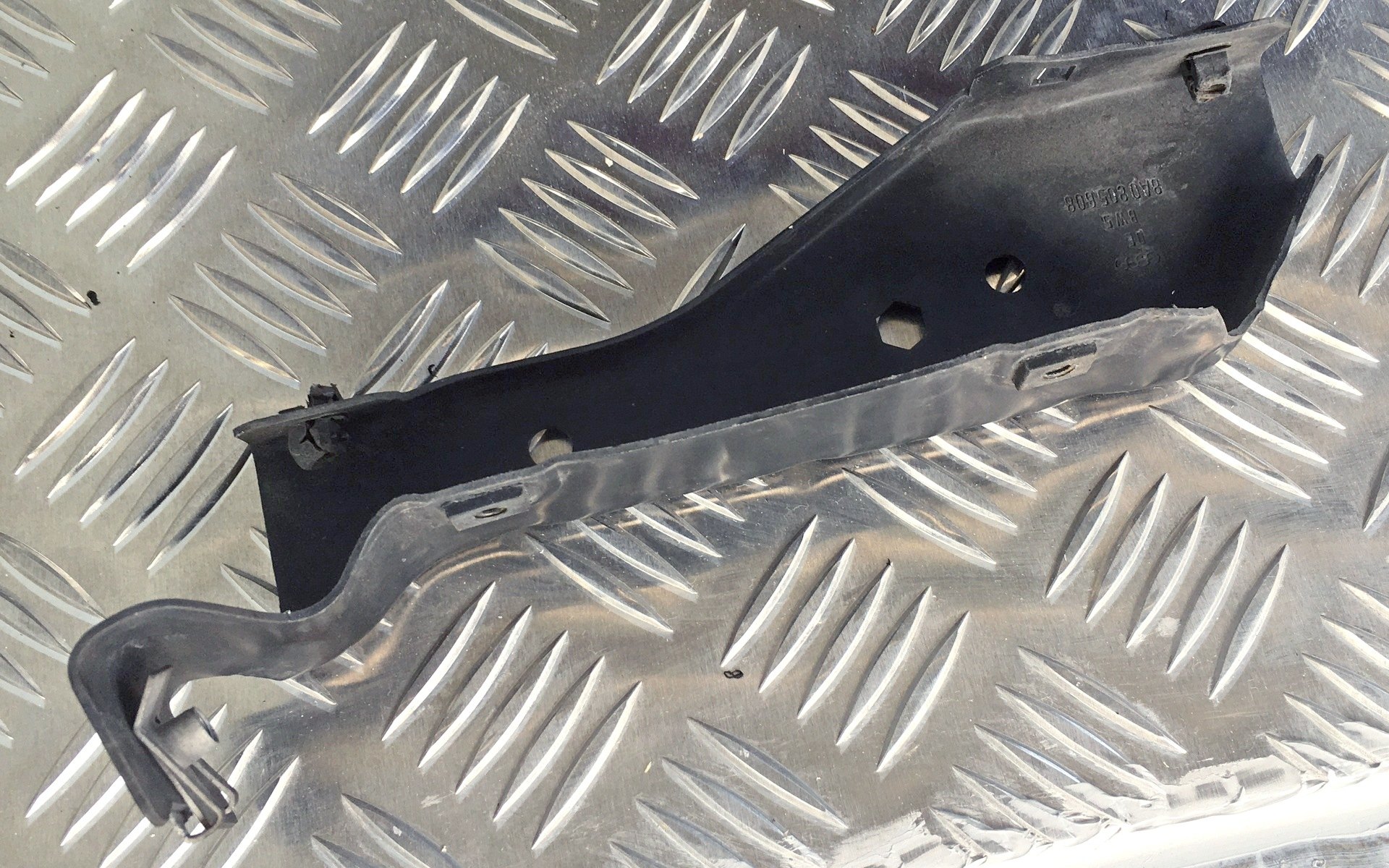

Comme jamais rien ne semble aller normalement... Voilà qu'en démontant ils se rendent compte que des pièces sont pliées ?!
Ah bon, y'a des pièces qui plient quand il y contact ?! :AP-Smiles_154:
Devant la batterie, se trouve une pièce noir, on voit un câble électrique passer par-dessus, cette pièce noire sert de support pour le bas du phare, c'est une pièce avec laquelle on peut "jouer" un peu pour placement parfaitement le phare.
Du côté passager, où j'ai touché, la pièce est tordue, comme sur l'image, mais rien de bien fou, mais pour eux, il faut la remplacer...

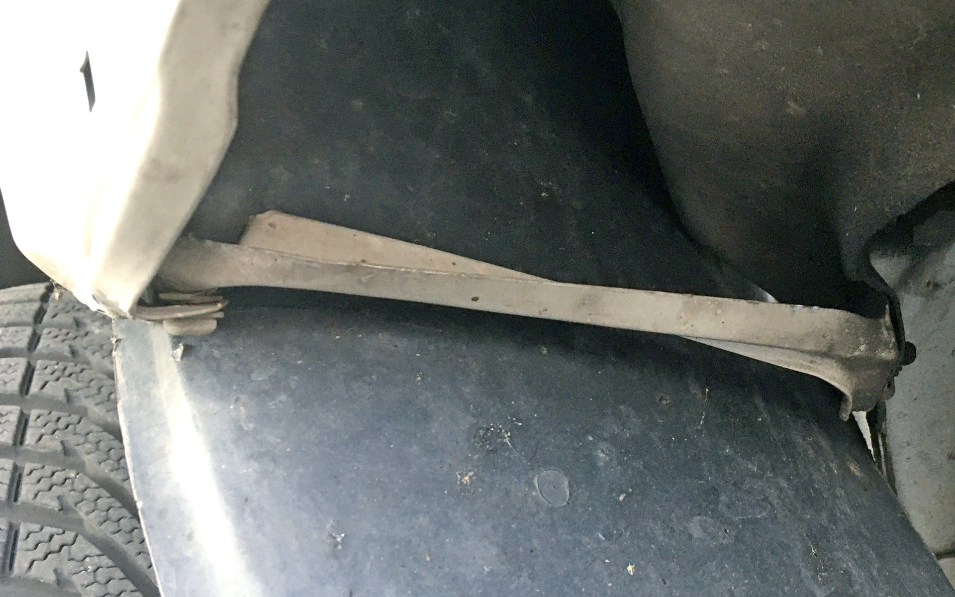

De même que cette petite barre qui sert juste à maintenant le bas de l'aile en place, bas de l'aile ou vient se visser l'arrière du PC.
Bref, pièces commandées 2-3 semaines de délai, alors ils vont remonter l'auto et repousser les travaux quand les pièces seront arrivées.
Arrêter des travaux pour ça ?! :AP-Smiles_166:

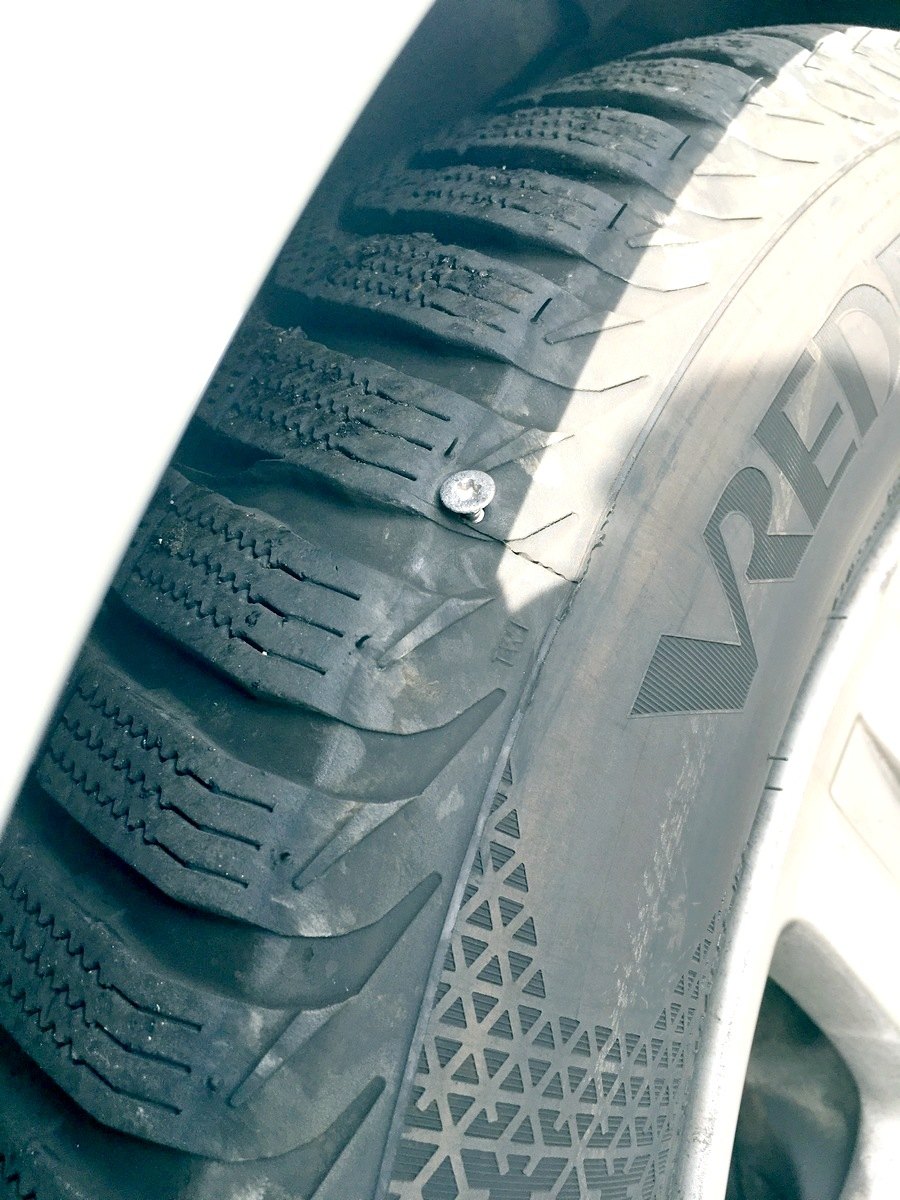

Je vais direct voir le spécialiste en pneus et il me dit: "c'est irréparable car dans le flanc" ...
Pour moi ça se tenterait, mais bon, il a commandé un autre pneu et c'est la carrosserie qui assume les frais.
Là c'est visible, mais que se passait-il si c'était le flanc intérieur ?

Aujourd'hui, fallait qu'il pleuve et que j'ai une vis dans un pneu... Les lavages auto proposent de l'eau chaude, mais seulement avec de la mousse... Snif !

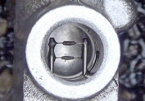

Pour une fois que j'y suis sérieusement confronté.... Accélération avec des ratés... Je me disais que la pompe à essence était à la fin, ayant presque 200'000km...
Les ratés étaient tellement intense, que je me demandais si j'allais faire les 7km pour arriver chez moi.
Puis je me suis arrêté sur le bord de la route pour vérifier un truc = Débrancher le débitmètre.
Et là plus d'à-coups plus rien, donc débitmètre !
Il se trouve que depuis 2011 j'en ai un neuf et officiel en stock en prévision. J'avais acheté 3 grosses pièces suite à un devis de Audi à Nyon. on en avait changé 2 et le débitmètre est resté avec son joint dans sa boite.
Là je regarde et je n'avais pas du tout envie de tout démonter et comme tout bon débitmètre, il tient sur le côté avec 2 vis, la grosse partie en métal n'est qu'un support et un guide pour l'air.
Donc 2 vis torx nécessitant un embout avec le trou au centre
Je sors la partie électronique qui forme un trou avec 2 petits composants soudés sur des tiges
Ce genre de modèle n'est pas aussi fragile que ceux qui ont juste un filament d'ampoule.
Donc un produit électronique "Kontakt LR", déjà un premier jet avec un coton démaquillant en-dessous et on voit déjà plein de petit grain tomber.
Puis je prends un pinceau très léger à longs poils et on voit très vite le sombre devenir clair...
Le problème c'est l'autre pièce plus au fond, difficile à atteindre malgré les longs poils de mon pinceau.
Donc je décide d'y aller avec un coton-tige, tout en douceur et là je retire un couche de plâtre bien noir d'environ 0,2mm d'épaisseur.
Je nettoie tout ce que je peux nettoyer de la pièce, puis je polis les 3 pines du connecteur et je retourne vers l'auto.

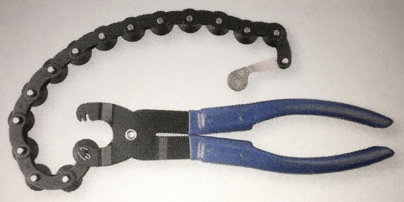

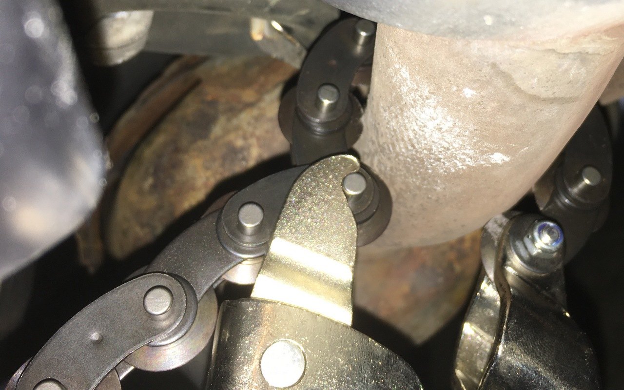

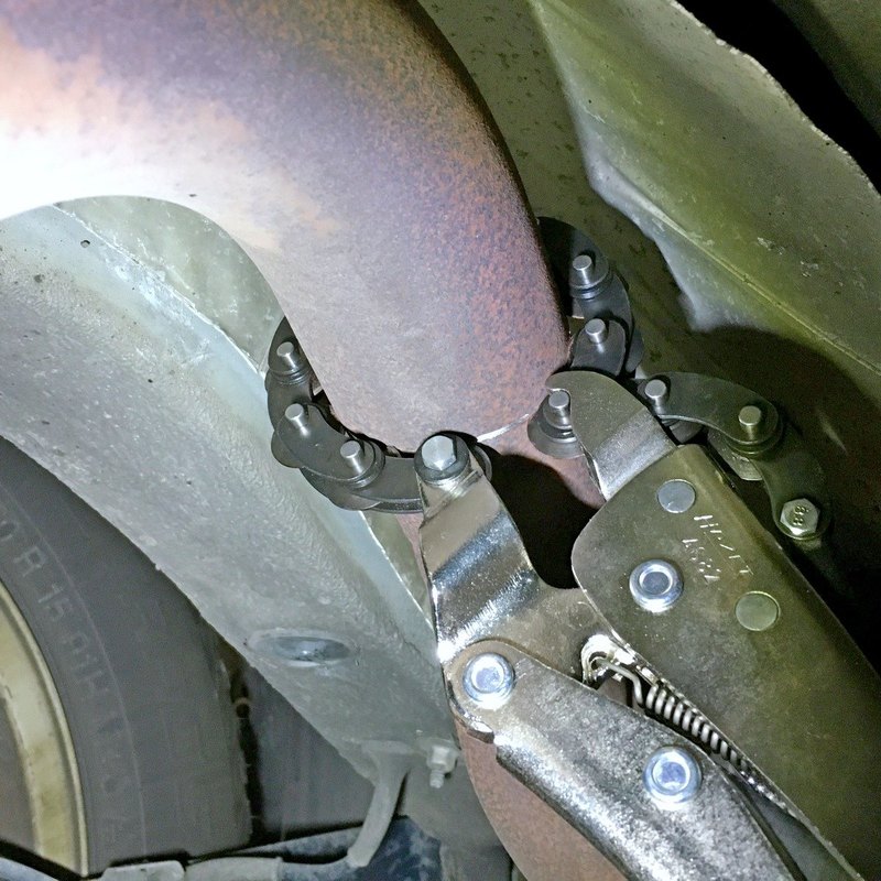

J'ai dû accélérer mon changement de pot d'échappement et pour couper la partie entre le silencieux et la marmite intermédiaire, je me suis acheté un outil que je me réjouis de tester.
Je l'ai placé à l'arrière de l'échappement juste pour voir ce que ça donne
C'est de la marque Hazet avec la référence 4682
J'ai trouvé les deux parties de l'échappement sur Auto-Doc, alors autant dire que je n'ai pas hésité longtemps.
Il y avait BN-Pipes qui me faisait de l'oeil et j'en aurais eu pour 1000€, mais il fallait attendre 4 semaines et la marque Fox pour environ 500€ mais attente 10 à 12 semaines ?!
Là je reste dans l'origine et j'ai découverte qu'au dessus du silencieux, se tenait un silentbloc dont je n'avais jamais entendu parler et c'est peut-être pour ça que mon pot faisait sortir 2 des 4 attaches sans que je ne comprenne pourquoi.
Prix de cette pince = 330CHF

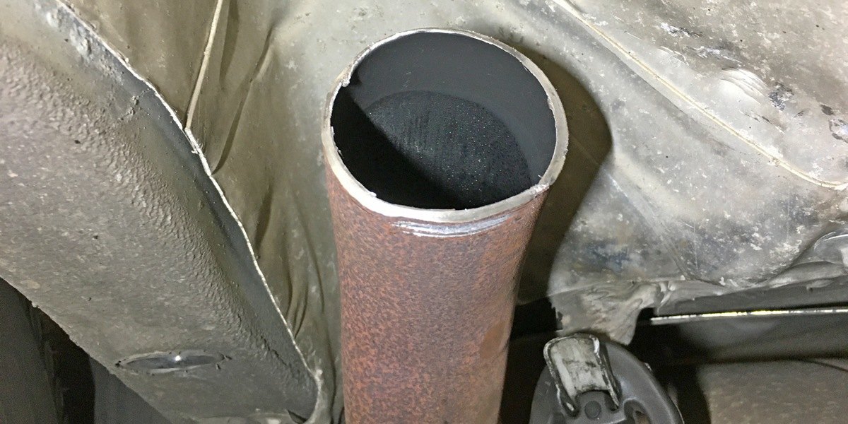

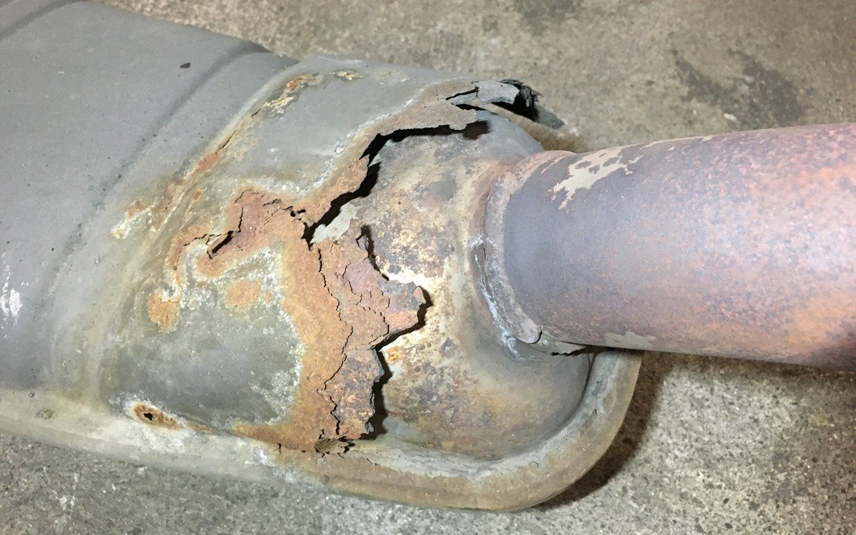

Là le dégât à la marmite intermédiaire, difficile à illustrer sur une photo, mais c'était bien enfoncé, je me suis même demander si le plancher de la caisse n'avait pas ramassé, mais je n'ai rien vu.
Je prends mon outil pour le tester
J'ai réussi à le couper, mais ça m'a pris au moins 20 minutes, c'était horrible, la partie de droite, ne suivait pas la même trace que la partie de gauche (métal pas assez costaud), les rondelles qui joue le rôle de lames, sont d'un diamètre un peu trop petit, il faudrait 0.5mm au moins de plus.
Bref, c'est coupé
Et heureusement que ce n'était que pour déposer les deux parties, sinon, j'aurais encore dû bien poncer.

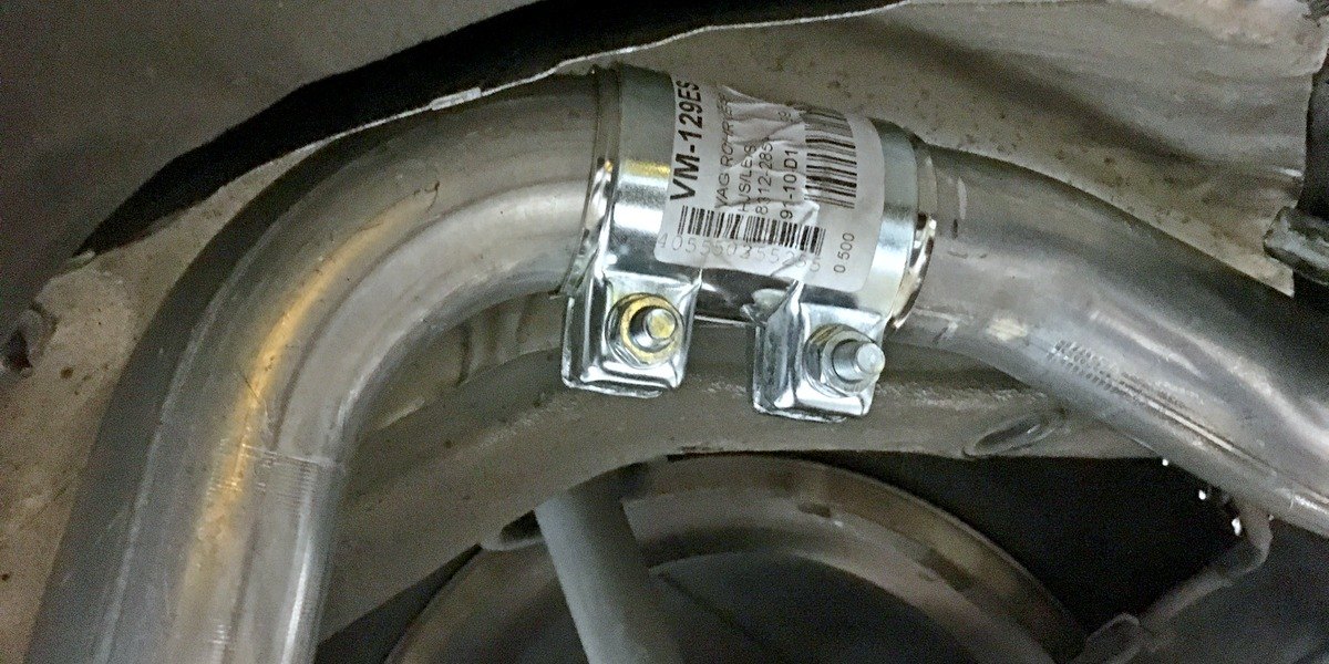

Arrive le nouvel échappement, je mets en place la marmite centrale et là c'est le drame.

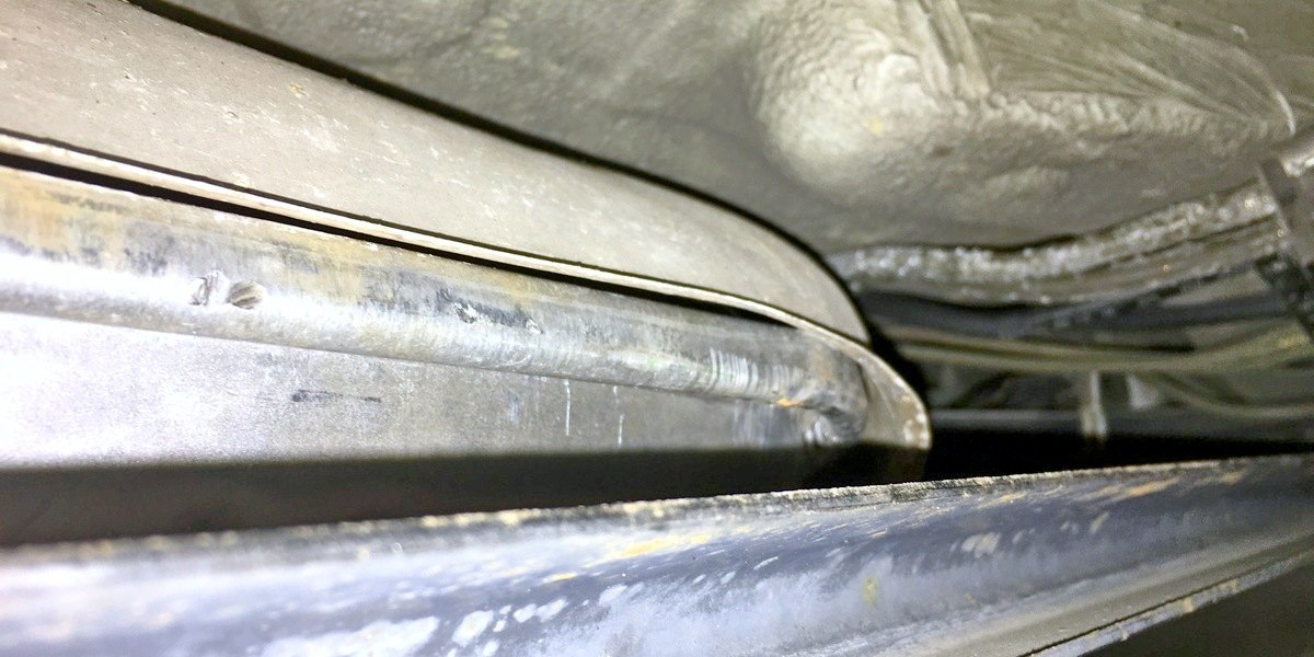

Le tube en direction du moteur est bien trop long GRRRR ! ça vient s'appuyer sur la tôle de protection de la chaleur
Je coupe avec le coupe tube, puis je ne suis pas tout à fait en face, alors je demande de l'aide et on coupe avec une scie électrique.
Puis arrive le silencieux et là pour je ne sais quelle raison, le fabricant de ces deux parties, n'a pas suivi la conception Audi d'origine ?!
Donc je me retrouve avec une partie plus grosse censée s’emmancher autour de l'autre
Et là aussi c'est trop haut, trop long, pas adapté, ça touche, GRRRR !
Donc je coupe à la scie électrique et je raccorde comme c'est prévu d'origine.
Le pire c'est que c'est le même fabricant qui fourni les raccords !? Ils sont cons ou quoi, pourquoi ne pas faire comme à l'origine, vu que c'est le numéro de pièce Audi qui correspond à ce silencieux chez eux.

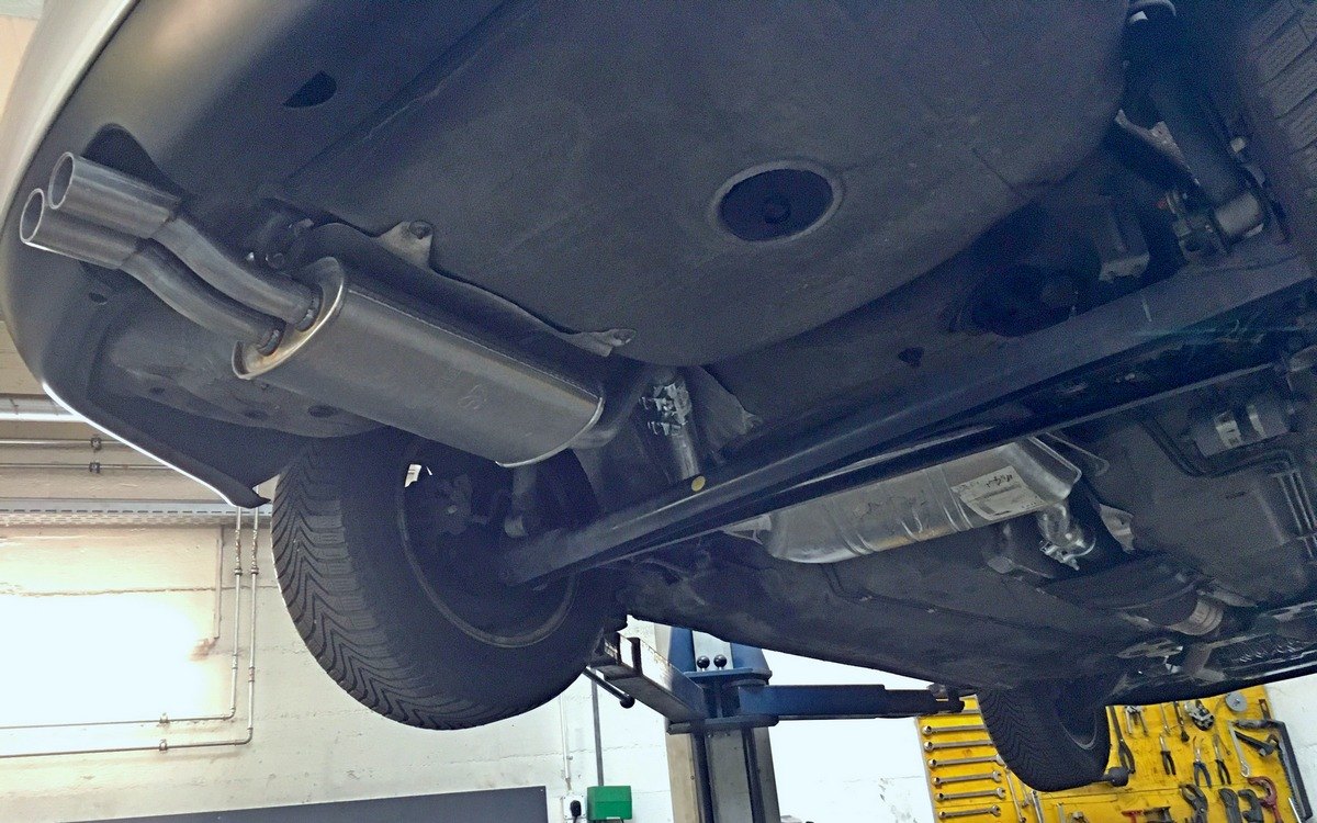

Bref, après une bataille pour bien l'aligner, qu'il ne frotte pas, j'obtiens ça...
ça tire un peu sur la gauche, mais sans utiliser le chalumeau et perdre encore plus de temps, difficile de faire mieux.
Sinon ça aurait presque de la gueule
3 heures de bataille et de transpiration. La propriétaire du lieu m'a dit : "Bienvenue dans la monde de la mécanique !"
:AP-Smiles_127:

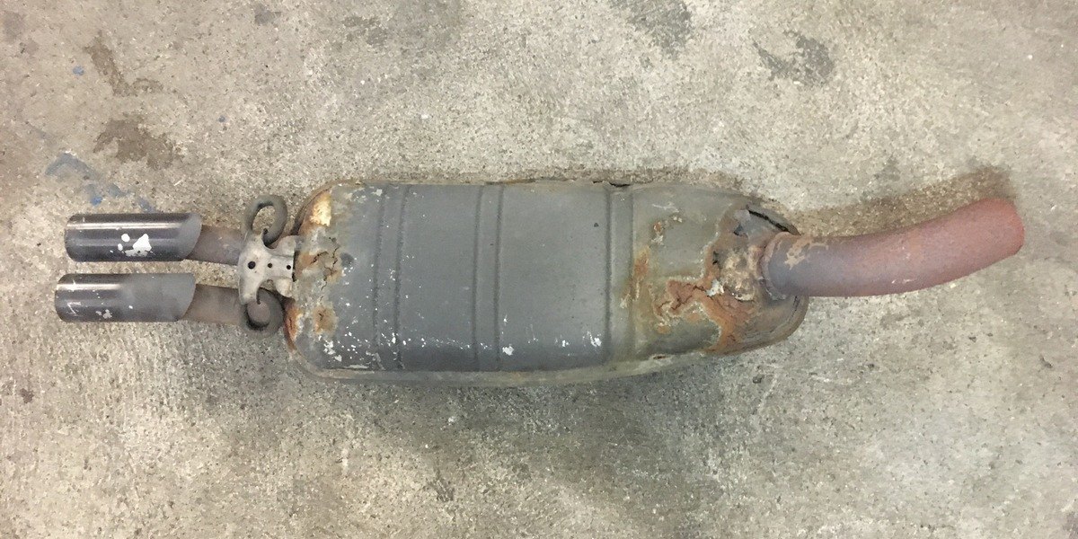

Là on voit tout ce que j'ai du coupé, à droite sur le tube avant intermédiaire et à gauche le gros bout plus large qui était clairement en trop sur le silencieux.
Pour vous faire une idée, la pièce au centre doit faire 12cm de long.
Le silencieux d'origine, plutôt bien conçu en double couche et résiste vraiment bien au temps, si j'avais anticipé, je l'aurais traité pour qu'il ne rouille pas autant. :AP-Smiles_163:

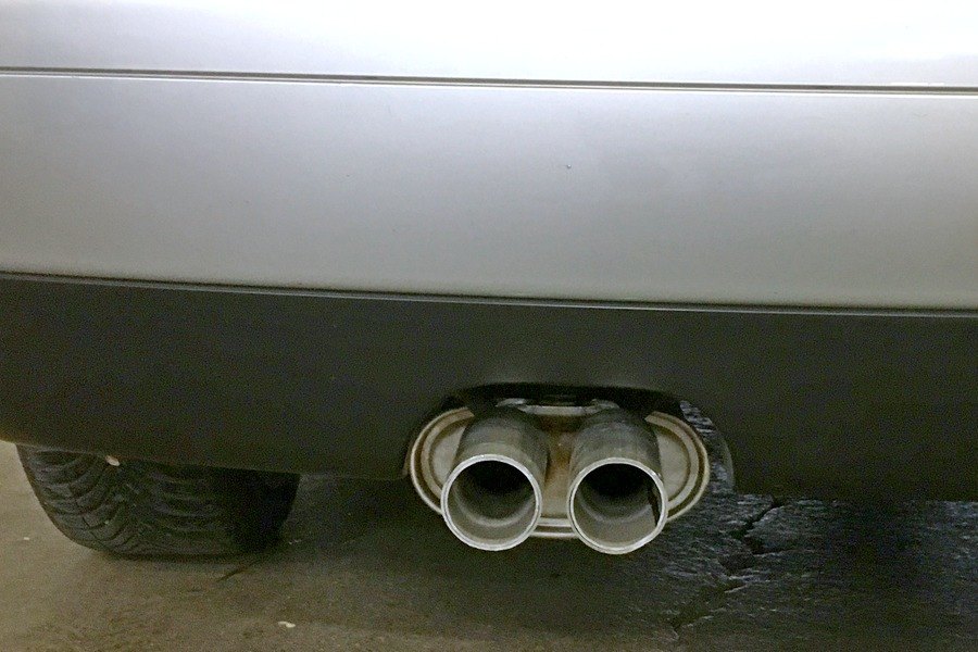

Et pour terminer, le bruit... J'ai l'impression de rouler dans une grosse bagnole, genre un V8 Maserati entre 1000 et 2500t/min
Si j'avais 20ans de moins, je trouverais ça fun, le son étant plutôt joli, mais ce n'est pas du tout ce que je recherchais.
C'est drôle parce que jusqu'à 2'500t/min on n'entend pas le moteur ensuite c'est le moteur qui reprend ses droits.
Ce qui fait que sur autoroute, on a le même bruit qu'avec l'échappement d'origine.

VEGAZ - VM-118ES = 893 253 139 B
VEGAZ - VM-129ES = 893 253 139 C
VEGAZ - VG-123 = 893 253 149 B

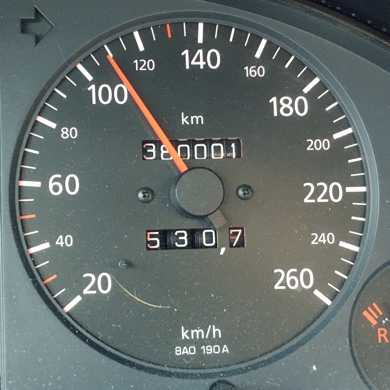

Fallait que ça arrive quand je roule...
Sinon, vidange à 380'087km + filtre.

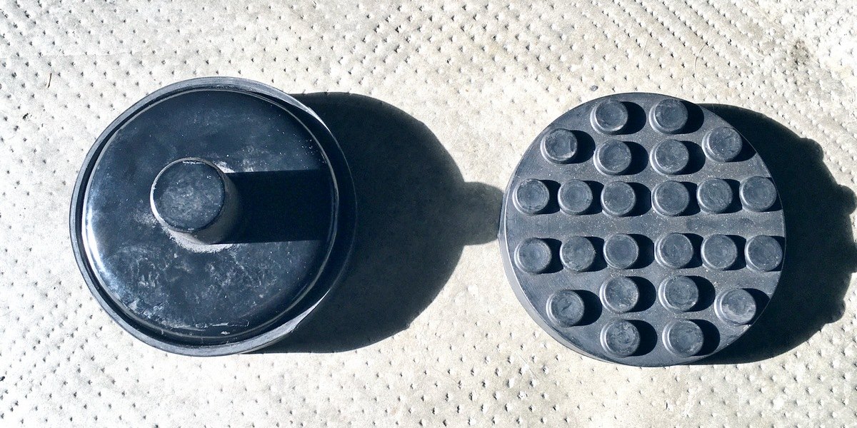

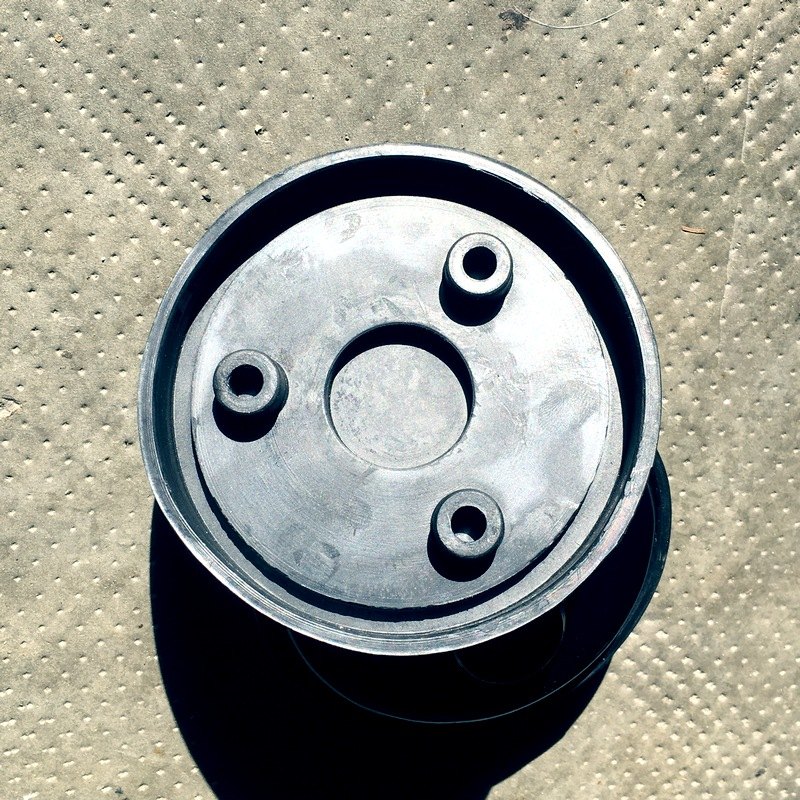

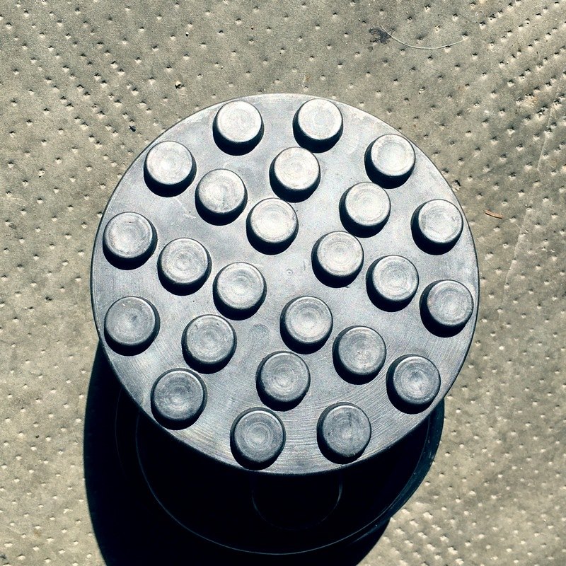

Je me suis pris des crics qui, bien entendu, sont vendus en magasin sans patin en caoutchouc !
Alors j'ai écumé les différents distributeurs qui n'ont rien et qui sont complètement dépassés par cette simple recherche.
C'est alors que je me suis rappelé d'un distributeur local d'outillage d'atelier que je suis allé voir et une gentille dame m'a accompagné dans son stock et nous avons trouvé ceci
ça correspond impeccablement et c'est du matos professionnel, ce qui est intéressant c'est la croix formée entre les ergots qui permet de placer le cric sous l'auto en centrant sur la bordure, ainsi le cric ne peut plus bouger !
35CHF le bout quand-même !
:AP-Smiles_153:
Afin que cela serve au cas où quelqu’un cherche aussi :
En anglais ça se nomme « Jack Pad »
Ils en font avec toute sorte d’empreinte ... et c’est vrai que c’est bien plus pratique et sécurisant car on sait vraiment où pose le tampon sur le châssis...

Est-ce que quelqu'un par ici aurait une illustration ou des photos de la manière dont est conçue la ventilation.
Vu qu'il fait un peu froid ces temps, j'ai tourné le bouton froid/chaud et là il y a résistance en arrivant sur chaud.
J'entends le clapet bouger, mais je ne peux pas tourner le bouton jusqu'au bout du chaud.
J'ai un peu consulter ELSA, ça en fait des trucs à déposer pour arriver à sortir le tableau de bord pour arriver à cette "M" !
Je pense que la colle de la mousse du clapet a fondu, coulé et que le clapet est coincé comme une porte qui aurait de la merde derrière...
Donc en laissant bien chauffer le LDR, j'arrive un peu à tourner le bouton dans la zone rouge, mais je ne peux pas atteindre la verticale du bouton, on sent le chaud, mais c'est léger.
Alors je me demandais si je ne pouvais pas balancer un peu d'eau chaude et voir si ça fait un peu fondre les dépôts, ils se dilueraient ou peut-être que j'arriverais à les pousser assez au fond pour que je puisse ouvrir assez le clapet.
Sinon, je me disais que je pourrais faire un petit trou sur le dessous pour justement laisser couler la merde, puis de refermer le trou avec une petite vis et un o-ring monté dessus.
Faut juste que je comprenne comment le clapet bouge, dans quelle direction, sur quel axe et là je pourrais voir comment intervenir.
