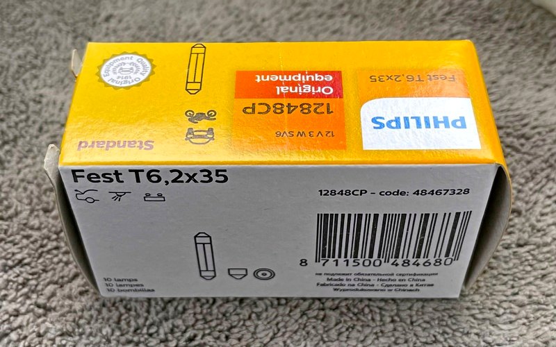

Apparemment ce serait ça
Donc un culot SV6 et le T6.2 = Diamètre et 35 = la longueur en mm.
Modifié par phoenix-dr
Comme on peut se prendre la tête avec des petits trucs...
J'ai reçu mes ampoules, obtenues chez un fournisseur professionnel de pièces détachées automobiles
203618453_CABPare-SoleilAmpoulePhilips12848CP.JPG.e466b7ca3a2e4e6e3b0ffd8aab727bd2.JPG
Déjà c'était la merde totale pour les enfiler, j'ai dû tordre la pièce en métal centrale du pare-soleil pour que ça rentre !
Mais quand on met 35mm et qu'en fait ça fait 38, ça fait chier !

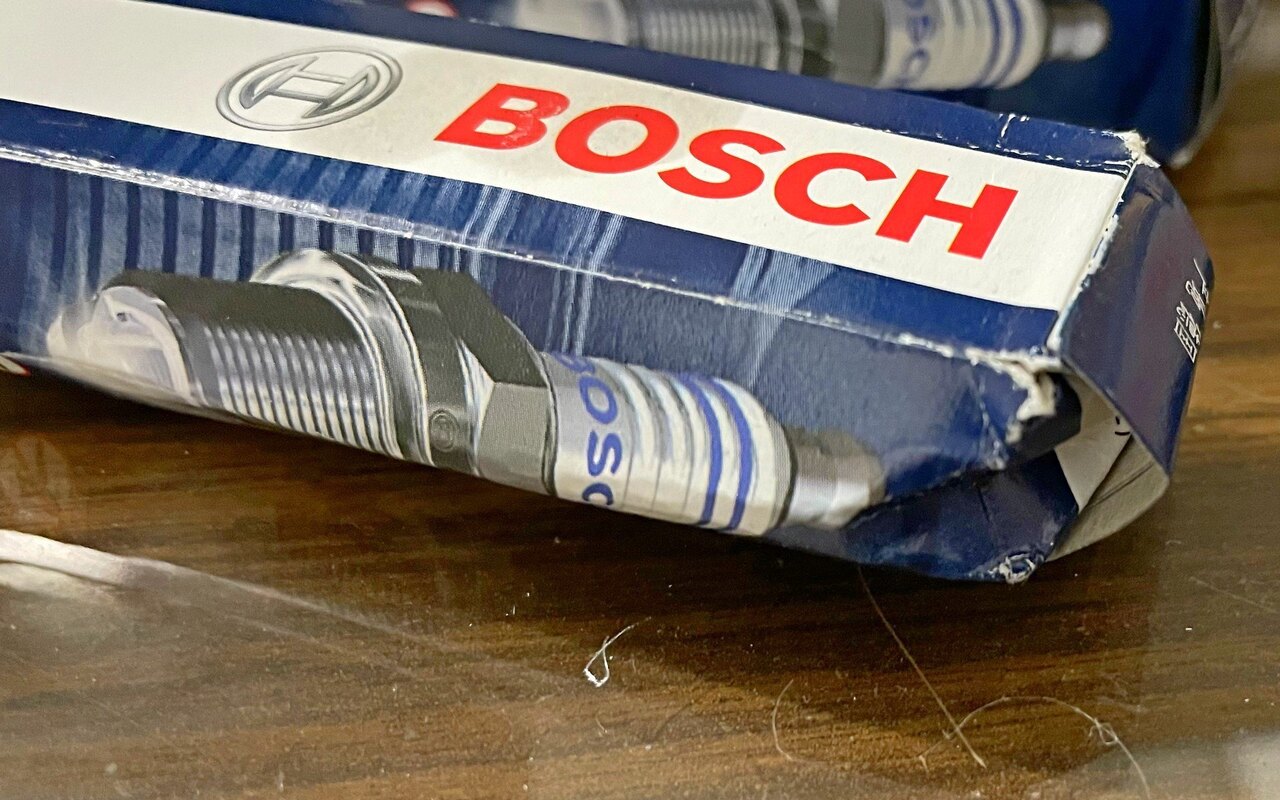

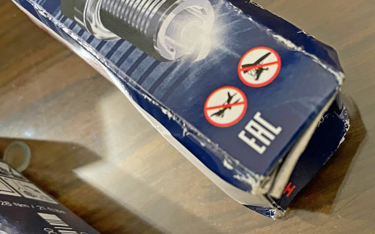

Est-ce que vous montriez des bougies qui arrivent dans des emballages dans cet État ?
Il y a un gros malin de chez Amazon qui n'a rien trouvé de mieux que de les envoyer dans une simple enveloppe...

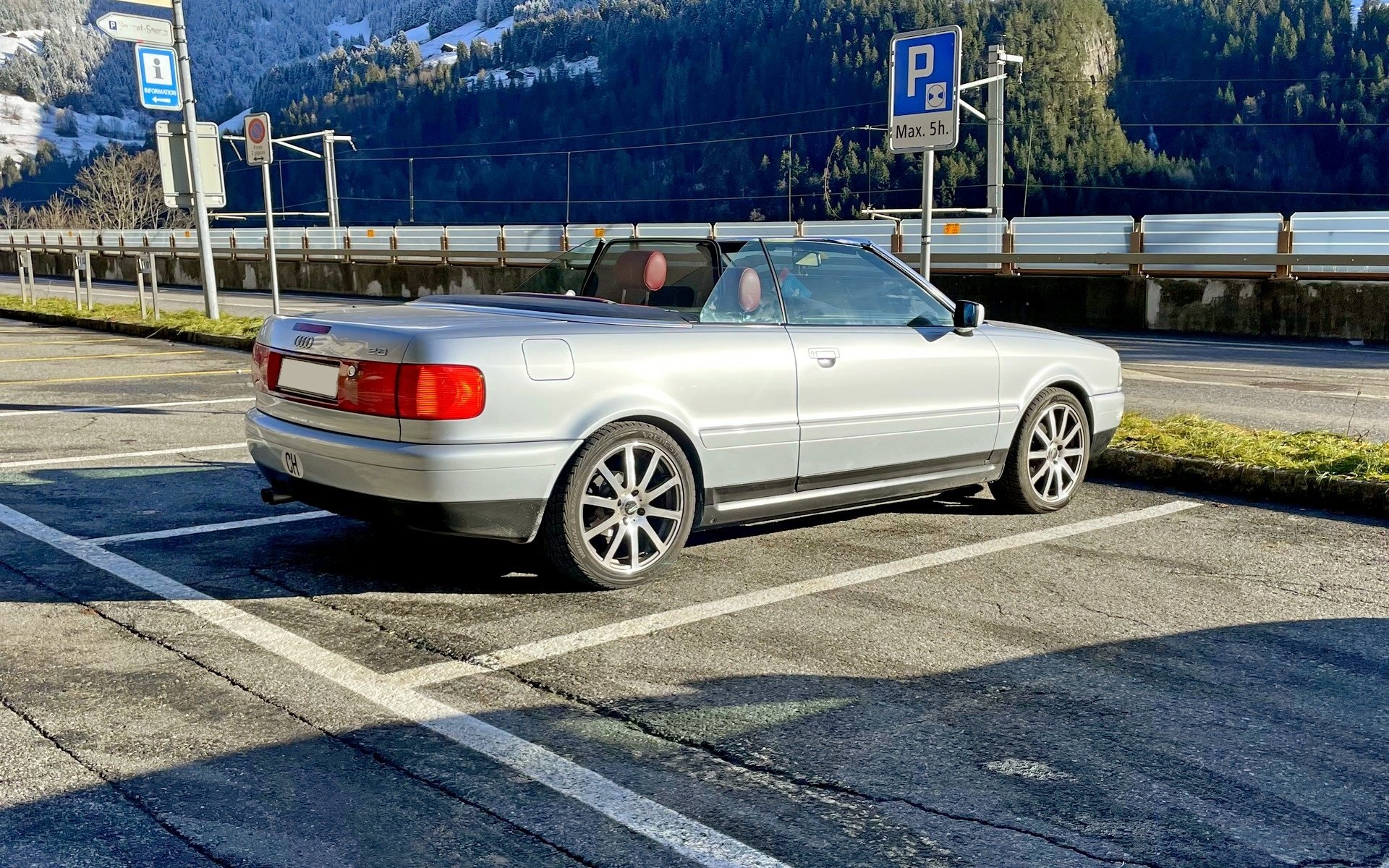

Petite photo en espérant que ça ne soit pas les derniers moments de sa vie...
:AP-Smiles_153:
Parce qu'au delà de 5 heures de stationnement l'enlèvement peut intervenir ....  :AP-Smiles_44:
Le 16/12/2023 à 13:55, sedonou75 a dit :
Pourquoi les derniers moments de sa vie ?
Parce qu'elle roule avec plus de 110'000km et 6 ans depuis sa dernière distrib et que tout peut arriver...
Je prends mon temps et je verrais ce que le destin décide.
Cette période de fêtes ne me permet pas de m'occuper d'elle.
Il faut déjà que je libère la RS des griffes d'incompétents et surtout incapables et qu'elle vive de nouvelles aventures...
Donc ces derniers moments avec mon cab sont importants.

Vu le temps qui passe... peut-être faudrait-il faire une liste des pièces avec liens pour pouvoir les acheter et les stocker en attendant les services et les travaux plus spécifiques...
Là je viens de recevoir le kit de câbles d'allumage d'origine spécifique au 6 cylindres que j'ai.
Le Bremi 251
https://www.amazon.de/gp/product/B00BPTC1C0
Qui vont avec les bougies Bosch F7LTCR qui sont également celles que j'ai trouvées d'origine sur mon 6 cylindres
https://www.amazon.de/gp/product/B00BJM0Z3A
Vu les prix, ce serait dommage de ne pas stocker ces pièces.
A noter que je n'ai changé les câbles d'allumage qu'après 300'000km !!!
Les bougies je les change à chaque distribution = 100'000km !
:AP-Smiles_170:
