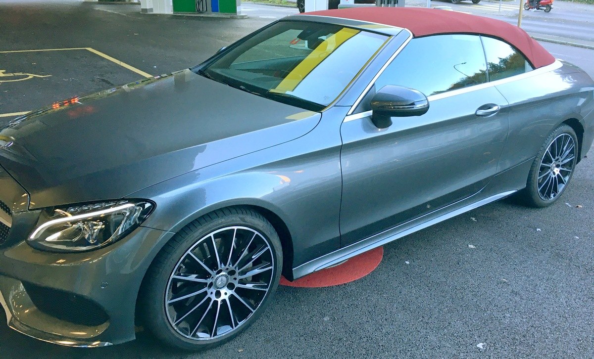

Cette semaine j'ai essayé ceci...
Faut savoir essayer ce qui se fait à la concurrence...
C'est une série C, diesel, propulsion, kit AMG intérieur et extérieur, frein 4 pistons à l'avant, beaucoup d'options (et d'électronique), 9 vitesses avec palettes au volant.
Modèle 2017, 50'000km et 35'000CHF
Très agréable à conduire, moteur bien présent lors de simples accélération, capote doublée (plus silencieuse), la surprise a été sur les courants d'air qui malgré une sorte de coupe-vent au-dessus du pare-brise et un autre derrière la banquette, sont vraiment nettement supérieurs à ceux que j'ai avec mon cabriolet.
Par contre, un truc très sympa c'est l'air chaud qui arrive dans la nuque, c'est juste parfait.
Ce ton de gris lui va très bien, avec un intérieur "Rotwein" (vin rouge), identique à mon cabriolet, les sièges sont très confortables, les changements de vitesses sont parfaitement lisses
Le seul point qui pêche, c'est la sono, malgré l'option supérieure et bien entendu, c'est une propulsion et comme j'adore rouler décapoté l'hiver, ça m'inquiète un peu.
Consommation de carburant annoncée autour de 5.7L alors que le 2.8L Audi de 1998 est annoncé autour de 14L, alors que je suis régulièrement autour de 10L/100 avec la V-Power.

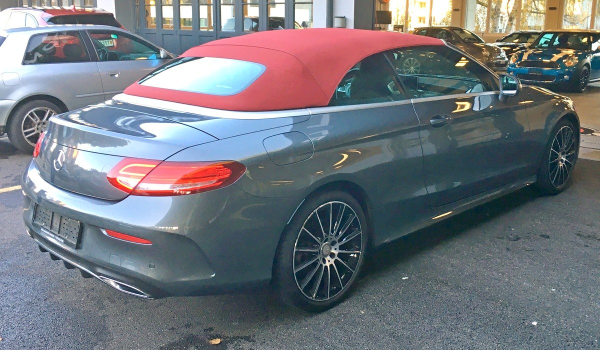

Le coffre, malgré ce que l'on peut imaginer de l'extérieur est très long et plutôt bien foutu.
Je n'aime pas du tout ces jantes qui sont montées sur quasi tous les modèles de la marque.
225/40/19 sur du 7.5 ET 44 à l'avant et 255/35/19 sur du 8.5 ET 52 à l'arrière
Sans doute, sont-ce des pneus rebadgés façon Audi, qui ne font pas les dimensions réelles, car 255 sur du 8.5, n'est pas du tout une bonne idée.

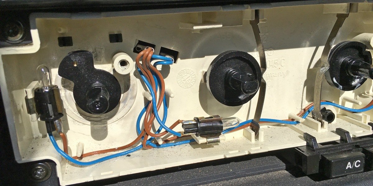

En plus, j'ai les ampoules de deux des trois boutons rotatifs de la console centrale qui ont, à nouveau, des ampoules mortes.

Si vous devez changer vos ampoules, derrière les boutons de commande de la ventilation, utilisez une cuillère, ça évite de les abîmer tout en les sortant presque sans difficulté
Pensez à mettre un peu de graisse sous le bouton tout à gauche celui qui commande la puissance du flux d'air, c'est tout de suite plus agréable.

Il y a 3 heures, jjBell a dit :
j'avais remplacé les lampes de mon TDB pendant qu'il était déposé en essayant de respecter les puissances des ampoules, mais je suis déçu particulièrement par le témoin de clignotant, qui est très faiblard.
Tu as respecté le schéma des ampoules que j'ai posté sur les ampoules du porte instruments ?
Si tu trouves que c'est faiblard, tu peux parfaitement mettre une ampoule plus puissante, tu as le choix et même jusqu'à 2w !
