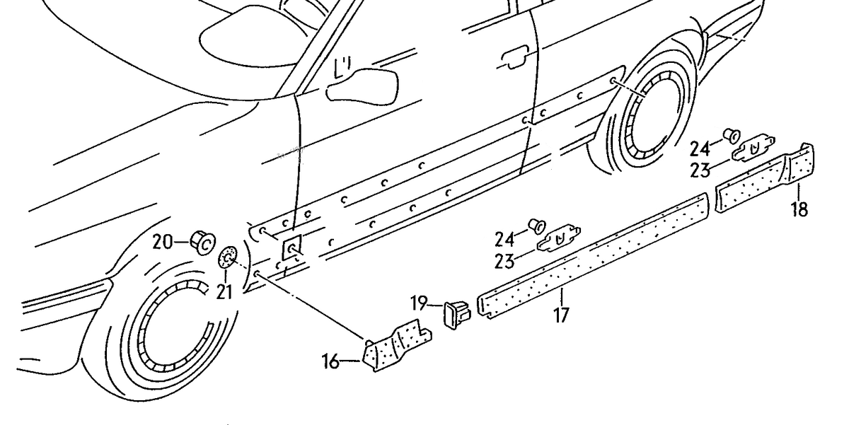

Je trouve ça très cher, la ref OEM est 895853959A
J'ai trouvé ça sur Ebay c'est quand même moins cher!!
https://www.ebay.co.uk/p/15030979905
Oui c'est ça, mais le lien que tu montres ce n'est que la baguette avant gauche. Dont tout l'ensemble on serait presque à 300€
Sur la mienne après 22 ans et presque 400'000km, elle se mange à la fin de la porte et au début de l'aile.
C'est léger, mais ça se voit.
J'aime bien, il en avait 2 à vendre, alors c'est l'alarme en rouge pour dire que c'est le dernier.
C'est effectivement celui qui va sur la plupart, sauf les B4 qui ont le pare-choc avec les éléments de Porsche 993, là c'est un autre modèle avec 8 trous

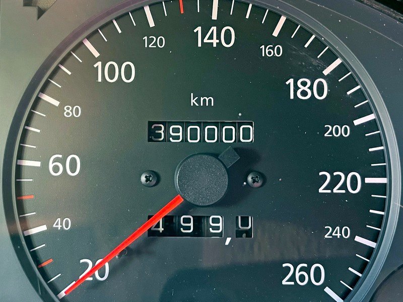

¨Presque 390'000...

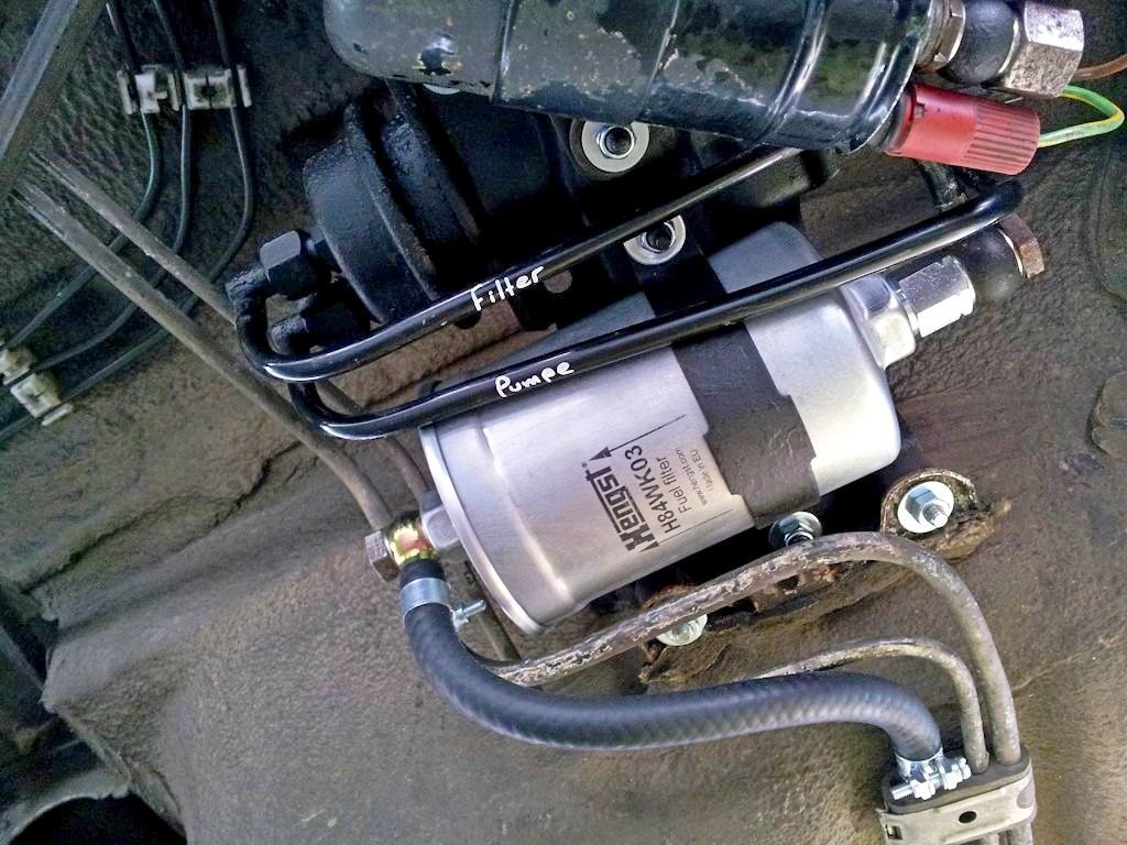

Mais j'en ai profité pour changer ma pompe à essence et son filtre... Ce qui devait se passer comme une lettre à la poste, m'a fait perdre un temps considérable.
Dire que j'avais fait ça sans problème sous mon auto et un cric, voilà que l'un dans un garage avec un lift (pont pour les français), je galère...
En fait, l'écrou qui vient prendre le raccord de sortie de pompe à essence, entraîne la vis avec et aucun place n'est disponible pour placer une clé..
J'ai donc, à mon grand regret, découpé le connecteur bleu pour placer une clé de 17.
Mais ce n'était pas terminé, car au remontage, pareil, pas moyen de placer une clé, c'est à se demander comme j'avais fait !?
Donc, le patron du garage a meulé une clé et voilà ce que ça donne
2027961678_CABTravaux2021_09.14ClModifiePompeEssence.JPG.e1cc4bf5ab48323f92ea39a5cadc5b4d.JPG
Autre surprise, j'ai constaté que la FIG officiel ELSA est fausse !
Le dessin du filtre, le sens du filtre et les emplacements de vis correspond aux couples de serrages sont faux !
2112301268_CABTravaux2021_09.14Filtreessence750.JPG.1c2f589fbc65c62f8af64d357388c43c.JPG
En sortie de filtre, il faut une clé à fourche de 22 pour tenir le filtre et une douille 17 pour serrer la vis à 23Nm
En entrée de filtre, il faut une clé à fourche de 27 pour tenir le filtre et une douille de 19 pour serrer la vis à 30Nm
En ce qui concerner l'écrou de la pompe, c'est une douille de 19 et 20Nm

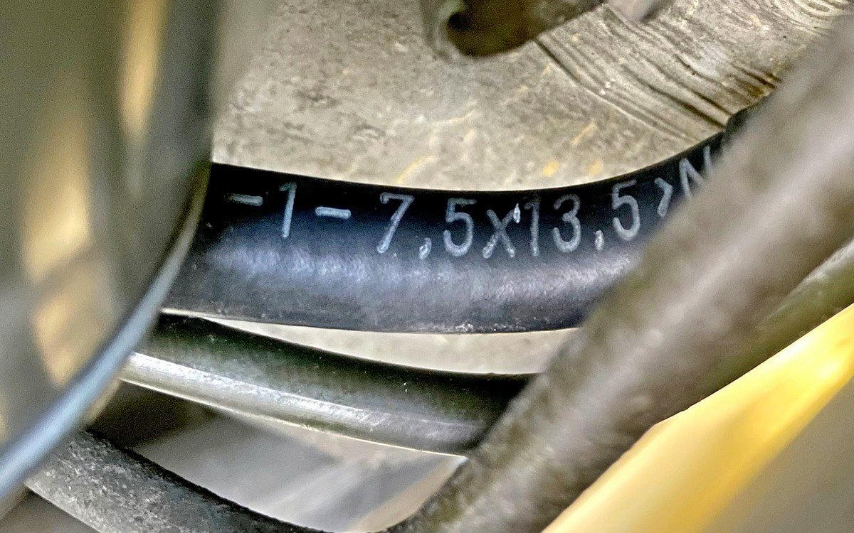

La plupart des garages, mettra une pince sur la durite de sortie de réservoir, et donc, la pompe neuve prendra tous les dépôts dans la gueule !

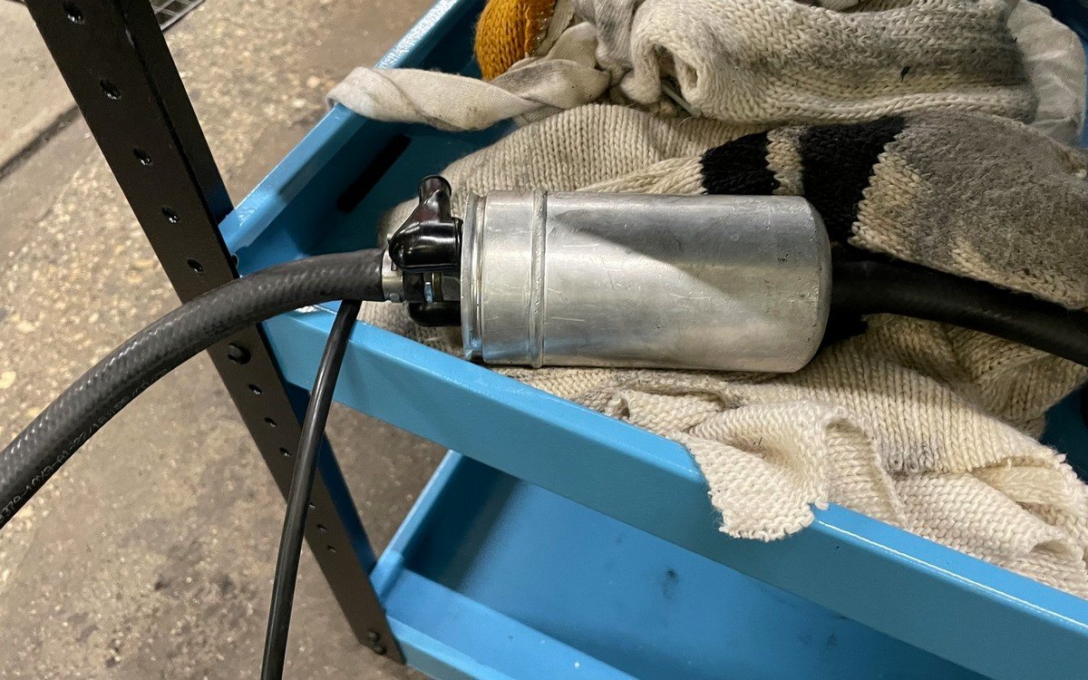

Pour remettre le carburant dans le réservoir, mon ami garagiste a bricolé une pompe comme la mienne, alimentée en 12V et ça tourne !
1220273175_CABTravaux2021_09.14Transfertcarburant03750.JPG.8d23c9dd1afe3af532bc53c6bedb49d1.JPG
735500053_CABTravaux2021_09.14Transfertcarburant01750.JPG.914e08bc811bff11ab8e7cd47b1bab77.JPG
1238029474_CABTravaux2021_09.14Transfertcarburant02750.JPG.22a973fd30dd984a5cfbf6f6175dd451.JPG
J'aurais du verser, sinon, mon grand bac dans un bidon via entonnoir, puis vider le bidon via un entonnoir, dans le réservoir.
Avec ce système, on peut juger du débit d'une pompe, et on peut dire que ça débite !!!

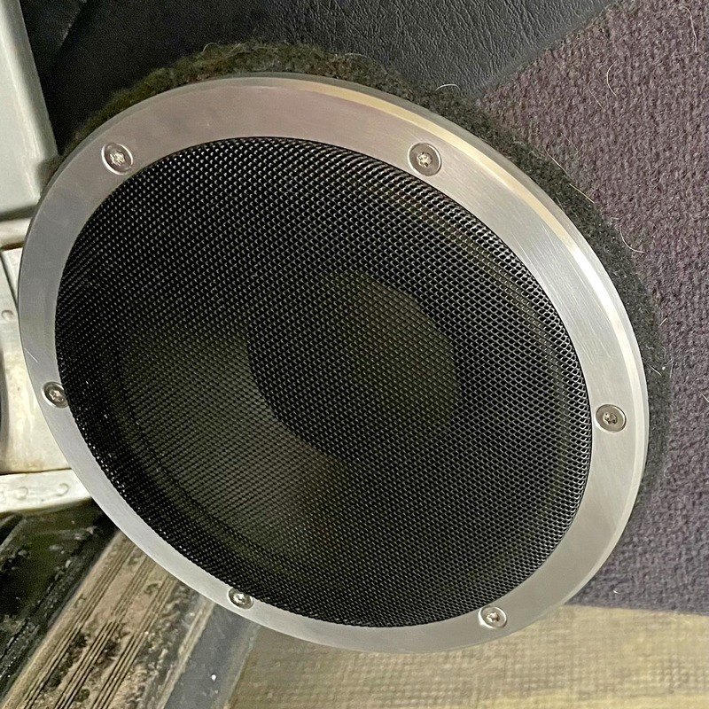

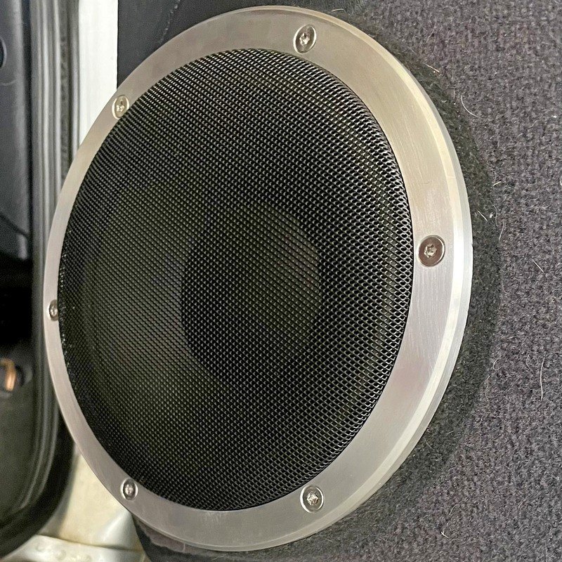

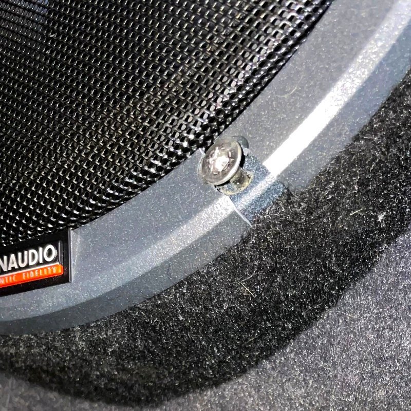

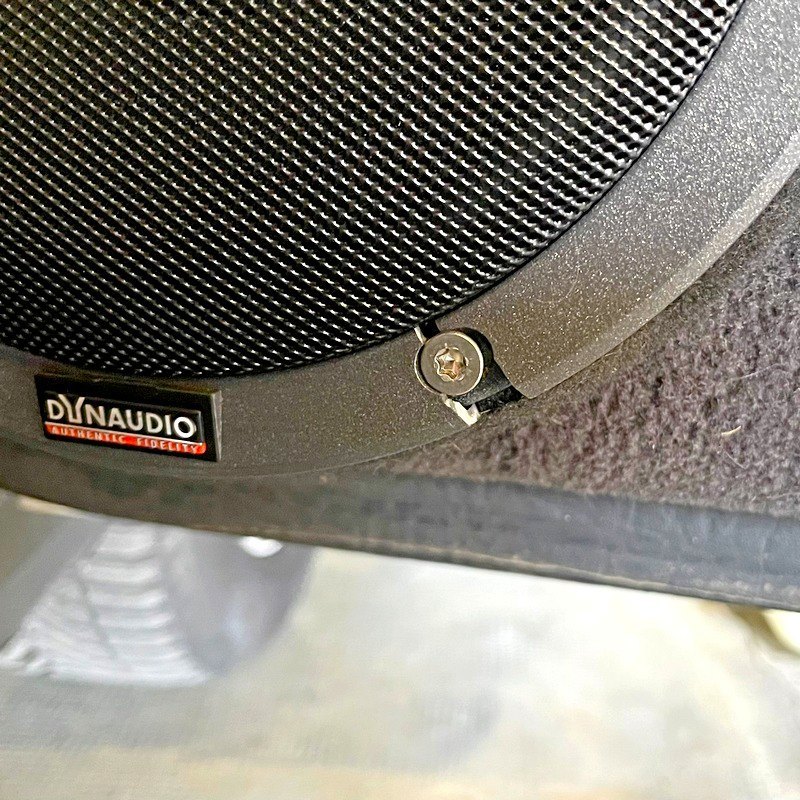

Aujourd'hui, j'ai enfin pu poser ce que j'avais demandé depuis 18 mois suite au bris des contours de grille de hp
C'est de l'alu que j'ai brossé, mais je me demande ce que ça donnerait peint couleur caisse ?
En tout cas, ça va me changer de ces conneries mal conçues !
Pour mettre la grille dans le contour de grille, il faut déjà un peu forcer, en plus, ils ont fait des trous coniques qui ne correspondent à aucune vis.
Si au moins ils fournissaient les vis avec...
Bref, content d'avoir un truc solide et qui va durer la vie de la voiture et plus encore !

À noter que sur la FIG officielle du cabriolet, on ne trouve pas les références pour les pièces qui vont à l'emplacement n° 1 !?
Je suis allé chercher ces références sur la fig de la RS2
Je suis passé chez VAG pour les pièces... Et voilà que 3 "fixe-rapid" demandent à être commandés chez AudiTradition.
Donc j'en ai profité pour demander ce qu'il en était des baguettes de bas de porte et là, sur 8 pièces, 4 sont disponibles hors AT.
Baguettes avant D&G et les baguettes de bas de porte D&G, mais les petits embouts et les baguettes des ailes arrières = AT
Le plus con, c'est que les attaches n°23 ne sont carrément plus au catalogue de pièce ?! N° 443 853 909 A 443853909A

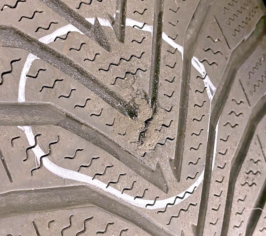

Mais... en in de journée, aujourd'hui, quelqu'un me dit: "Votre pneu arrière est tout dégonflé !"
Je regarde et effectivement il est crevé, je vais à la station, avec un gonfleur portable, après 4 va et vient, je vois un truc mais rien de spécial.
Je gonfle à la bonne pression, fais quelques km sur l'autoroute dans les bouchons, donc pas vite, sors à la sortie suivante, je contrôle et je vois qu'il est à 0.95 bar.
Dans la station d'avant, j'ai acheté une mousse de crevaison que j'utilise dans la station suivante qui, elle, propose un gonfleur "en direct".
Je gonfle a fond, et là j'entends quelque chose, je bouge l'auto et là je vois que c'est du verre qui est entré en plein centre de la bande de roulement ???
J'essaie de retirer, mais j'arrive à peine à gratté la surface.
Je dégonfle tout, secoue la bonbonne, appuie sur le bouton, tête en bas et j'attends que tout se vide.
ça a quasi regonflé tout le pneu !
Il est indiqué de ne pas dépasser les 50km/h sur 10km, pour que la mousse voyage bien.
J'ai pu rentrer sans problème, j'attends quelques heures et j'irai ajouter de l'air.

Voilà la mousse de réparation de pneu que j'ai utilisée
Avec cette petite bonbonne mon pneu a pris 1.5 bars de pression
J'ai complété ce soir pour être à 2.3 que je contrôlerai...
:AP-Smiles_86:
Vu mes aventures et ce trou qui ne s'annonçait dangereux pour l'avenir...

Vous pensez qu'avec juste une durite et 2 brides va aller ???
Depuis hier, je cherche des informations sur le sujet et je vois que le monde de la durite a bien évolué, on en trouve qui supportent 10 bars, 20 bars et même beaucoup plus.
En plus, le position des éléments entre le conduit qui va au monteur et le filtre à carburant, forme un espace dont la durite, une fois mise en place, ne pourra pas s'échapper, par de risque que la durite se mette à bouger.
Par contre, c'est à l'installation de la durite sur le filtre et son serrage qui peut poser problème vu que des forces sont exercées lorsqu'on applique le couple de serrage.
La technique du collier, donc, me semble très intéressante, mais je ne veux pas couper la conduite, je vais utiliser différentes méthodes pour extraire le collier serti pour récupérer une conduite sans dommage, car je voudrais conserver l'arrêt que l'on voit sur le devant du collier serti.
Je me pose la question sur ces systèmes de collier ou bride sertis ?
Est-ce que c'était pour que les sous-traitants proposent un maximum d'éléments en un seul bloc pour un assemblage de véhicule plus rapide ?
À l'avant, côté moteur, c'est une grosse durite tressée, sans doute pour ce que j'ai lu des anciennes autos et leur problème d'évaporation de carburant dû à des durites trop poreuses.
Certains me connaissent, j'aurais préféré la pièce d'origine complète, je vais, d'ailleurs, aller voir chez Audi si on peut la trouver.

Mais quelle histoire pour trouver de la durite en 7.5mm intérieur !?
J'ai fait des magasins de pièces et des magasins de pièces... Parfois on trouve du 7, mais sinon c'est 6 ou 8 !
J'ai passé un bon bout de la nuit à chercher et on trouve plein de trucs mais surtout en Angleterre !?
Puis j'ai trouvé ça -> https://www.amazon.de/-/en/Fuel-Hose-Rubber-7-5x13-5-10-4001796075957-4001796075957/dp/B015RPQ2OK
Faut juste en acheter 10m, mais au prix où vendent 1 petit mètre, les autres, tu te dis que ça n'est pas si cher !
Pendant cette recherche, je me suis penché sur ce bout de tuyau montré par l'allemand qui a refait ces conduits et j'ai trouvé un fabricant:
Cohline, très avar en informations sur son site...
ainsi qu'une référence: 2134.0600 indiquée sur la durite en photo, là nous sommes en 7.5mm intérieur.
Toutefois, cette référence semble avoir changé en 2192.0600 ce qui nous donne un durite de 7.5 x 13.5mm supportant 6 bars en continu.
et une plus évoluée sous la référence 2240.0600 qui là supporte 10 bars et fait 7.3 x 13.5mm.
Je ne comprends pas pourquoi ces dimensions avec des ".5" n'est pas plus répandue, étant donné que si on veut qu'une durite colle bien sur une conduite en 8mm extérieur, il faut que le diamètre intérieur de la durite qui va venir se prendre dessus, soit légèrement plus petit, raison de ce 7.5mm.
Le diamètre intérieur de la conduite est de 6.5mm, je ne sais pas de combien on peut élargir l'intérieur de ces durites essence qui sont faites pour ne pas se déformer, gonfler, s'écraser, etc...

Le tuyau est enfin arrivé... La seule chose qui n'est pas notée, bien entendu, ce sont les bars supportés !?
On est dans un monde d'emmerdeurs, c'est dingue ! Sur la boite rien, juste une norme DIN 73379, après démerdez-vous.
Sur le tuyau de longs numéros, mais rien non plus.
Le fabricant semble être cette entreprise
https://www.dresselhaus.de/
Le produit
https://shop.dresselhaus.de/de/7-Produktshop/n,18,Fachhandel%2C-DIY%2C-KFZ%2C-Elektro%2C-Sortimente/n,18500,Befestigungsteile-und-Zubehör-für-den-KFZ-Handel/wgr,4715,Reparaturschlauch-Obergummi-mit-Textileinlage-DIN-73379/obe_id,0,-.html
Quand on clique sur le 7.5 on a un pop-up qui s'ouvre
Super les détails ! Donc 7.5mm intérieur, rayon 3, donc 13.5mm extérieur, c'est bien je savais... Mais qu'est-ce que ce "06" à la fin ?
Tous les shops qui le vendent, indiquent 15 bars en service...
Comme ici par exemple: https://www.esa.ch/fr/tuyau-a-essence-caoutchoute-o-75-x-3-x-135-mm-bobine-de-10-metres-573970
Chez le vendeur tu as une information que le fabricant n'est pas foutu de te donner.
