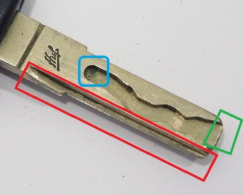

Voilà les endroits à vérifier
En bleu: C'est souvent la que se trouve de saleté qui empêche la clé de bien s'enfoncer dans la serrure
En rouge: La partie qui guide la clé dans la serrure et qui doit être impeccable
En verte: La partie qui s'use et qui crée comme un rebord à son extrémité
C'est la partie dans le cadre vert dont j'ai limé le rebord formé avec les années
Le bout est comme tapé et un plat ce forme, il faut donc gardé la longueur de la clé tout en rabotant la déformation qui s'est formée et qui va accentuer l'usure de l'intérieur de la serrure !!!

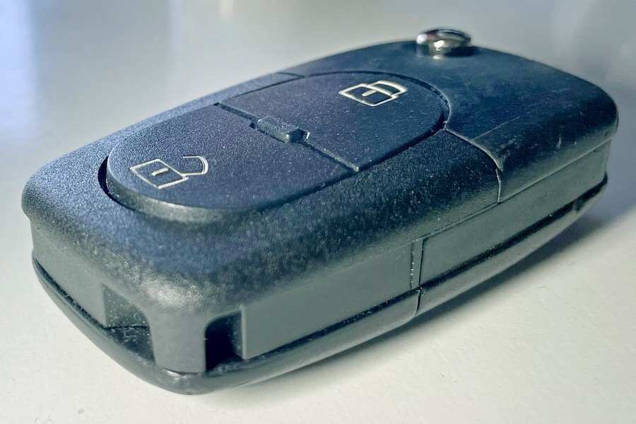

Donc sur les 4 parties en plastique de cette clé d'Audi Cabriolet...
Je n'en ai changée qu'une !
S'il n'y avait pas eu cette histoire de puce, j'ai en aurait remplacé 2 autres...
Et là, vous pouvez voir comment le bouton d'ouverture dépasse exagérément.
Heureusement que le swtich n'est pas sous pression
:AP-Smiles_166:
